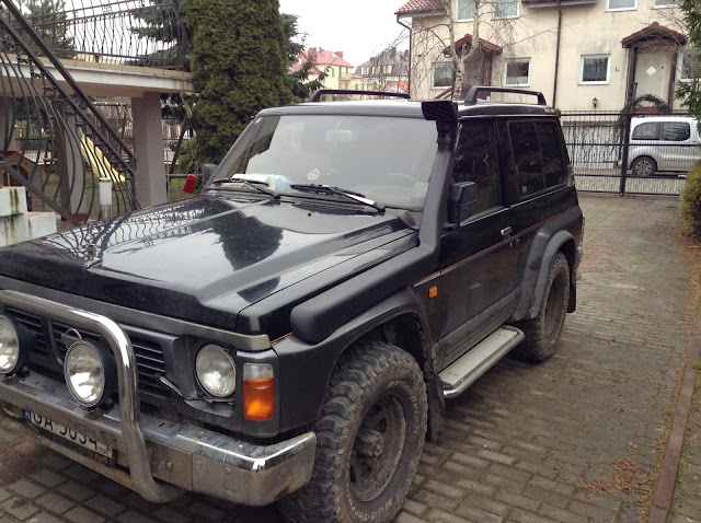

Ostatnimy czasy skończyłem snorkela:
Przerobiona puszka:
Jako że wszystkie ori poszerzki połamałem trzeba było je czymś zastąpić:
Koszt ich wykonania to 10zł plus godzinka przycinania i przykręcania
. Tak więc jestem jakieś 200zł do przodu w porównaniu z gumowymi poszerzeniami na allegro. Fakt że nie wygląda to najpiękniej ale ten samochód nie jest od wyglądania
Dodatkowo odkręciłem boki przedniego zderzaka:
Obecnie dumam nad stalowymi zderzakami, tzn albo gdzieś kupie jakieś używki albo wyspawam wersję rurową, bo na stalowe konstrukcje nie mam cierpliwości.

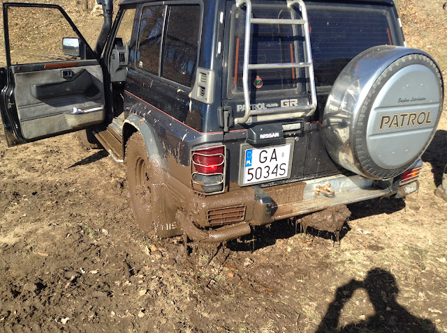

Nie było się kiedy pochwalić:
[img][img]https://lh3.googleusercontent.com/-B0oa1LZEFD4/U8xEUSmNSRI/AAAAAAAACJQ/ONH-6tOmAnw/s640/20140720_171315.jpg[/img][/img]
Tak więc od tygodnia Patrol stoi unieruchomiony, a ja szukam głowicy.
Były plany na podkręcenie Parchatego do 150-160 kuca ale po tym incydencie i tygodniowym poście błotnym olewam temat i jak tylko poskładam to mam zamiar porządnie przetestować nową zawieszkę.
A do tjuningów może kiedyś wrócę
