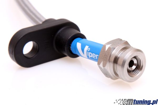

Dziś odebrałem ze sklepu przewód do Hondy Accord 85-89r. Zadowolony wziąłem się ostro za robotę, po czym równie szybko moje powodzenie się skończyło, gdyż okazało się, że przewód od Huńdy ma na końcówce kołnierz w kształcie okręgu, ściętego z jednej strony cięciwą (spłaszczony). W efekcie, końcówka przewodu za mało wchodziła w uchwyt i nie dało się zamontować zawleczki w rowku na końcówce. Nie bez powodu przewód oryginalny ma kołnierz w kształcie sześciokąta, ponieważ taki sam kształt jest wycięty w uchwycie. Zdemotywowany wizją mozolnego szlifowania kołnierza przewodu od Accorda w celu uzyskania zarysu sześciokątnego, wróciłem do domu i zacząłem poszukiwania przewodu hamulcowego o parametrach odpowiadających przewodowi wysprzęglika w M6 tj.: długość przynajmniej 28-30cm, obie końcówki typu żeńskiego z gwintem M10x1, stożek w końcówkach "łamany", specyficzny dla japończyków (i tutaj zawężał się zakres poszukiwań) oraz kołnierz na końcówkach w kształcie sześciokąta pasującego na klucz 17. Co ciekawe, najlepszym zamiennikiem przewodu wysprzęglika do mazdy 6 okazał się przewód hamulcowy od... mazdy

1. Jaki przewód?
Przewód powinien charakteryzować się:
– długość: ~300 mm lub więcej, na moje oko dopuszczalnym minimum jest 260-270 mm,
– końcówki: obie typu żeńskiego (gwint wewnątrz M10x1), z rowkiem na zawleczkę, stożkiem skierowanym do zewnątrz i kołnierzem sześciokątnym pasującym do klucza 17 mm
Najprościej będzie więc szukać wśród mazd, np. 323F BA, niektóre przewody od 323F BJ, czy starszych 626. Generalnie, przewody przeznaczone do hamulców bębnowych w mazdach powinny mieć właśnie takie końcówki.2. Co potrzebne?

– Na nowym przewodzie zeszlifować pilnikiem po jednym wierzchołku sześciokąta na każdym końcu przewodu. Jest to konieczne, ponieważ wtedy da się do końca wsadzić końcówkę przewodu w uchwyt, co pozwoli na zablokowanie go zawleczką. Zauważyłem, że najlepiej jest zeszlifować wierzchołki leżące w jednej linii równoległej do osi przewodu tzn. jeśli wyprostujemy przewód, to szlifujemy np. górny wierzchołek na jednym końcu i odpowiednio górny wierzchołek na drugim końcu. Pozwoli to uniknąć sytuacji, gdy trzeba będzie "skręcić" (obrócić wokół własnej osi) przewód, aby dało się odpowiednio zamocować jego końce w uchwytach.
