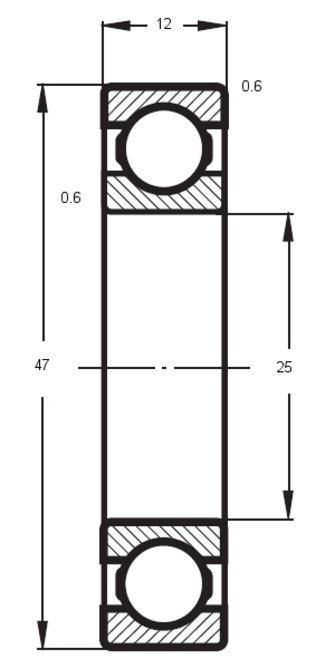

Wczoraj się dowiedziałem, że są specjalne takie podkładki na łożyska. Kosztują 2-3 zł. Wykonane jako sprężyste do kasowania luzu. Potrzebna jest tylko średnica wewnętrznej bieżni łożyska.
Wymiary łożyska 6005
Z oznacza wykonanie – blaszka ochronna z jednej strony

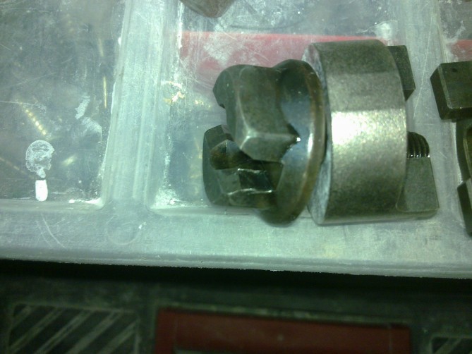

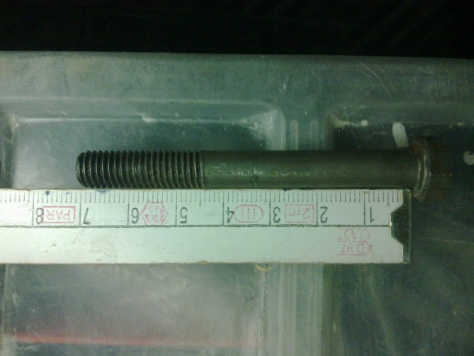

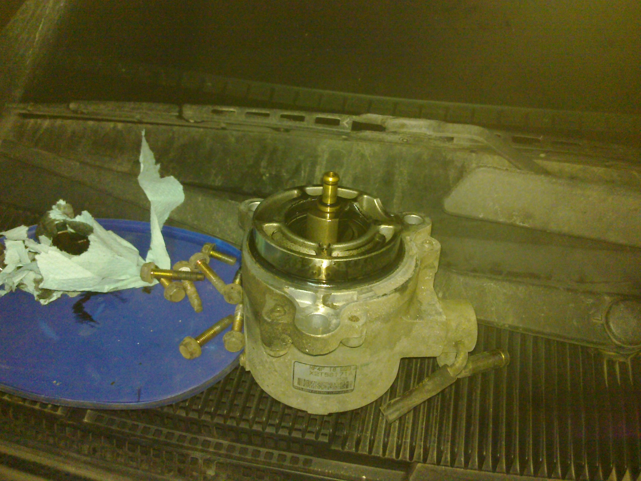

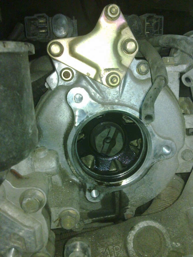

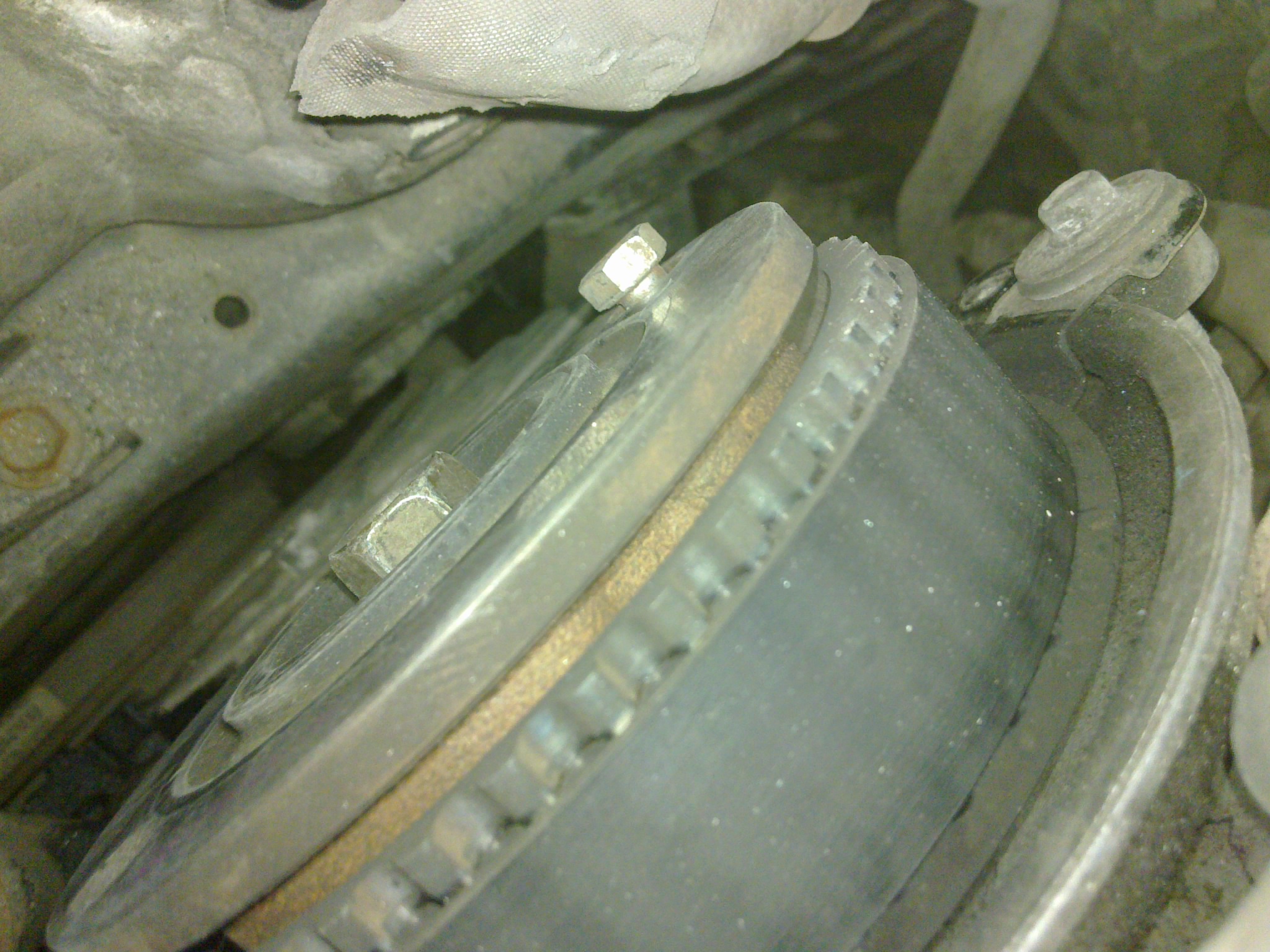

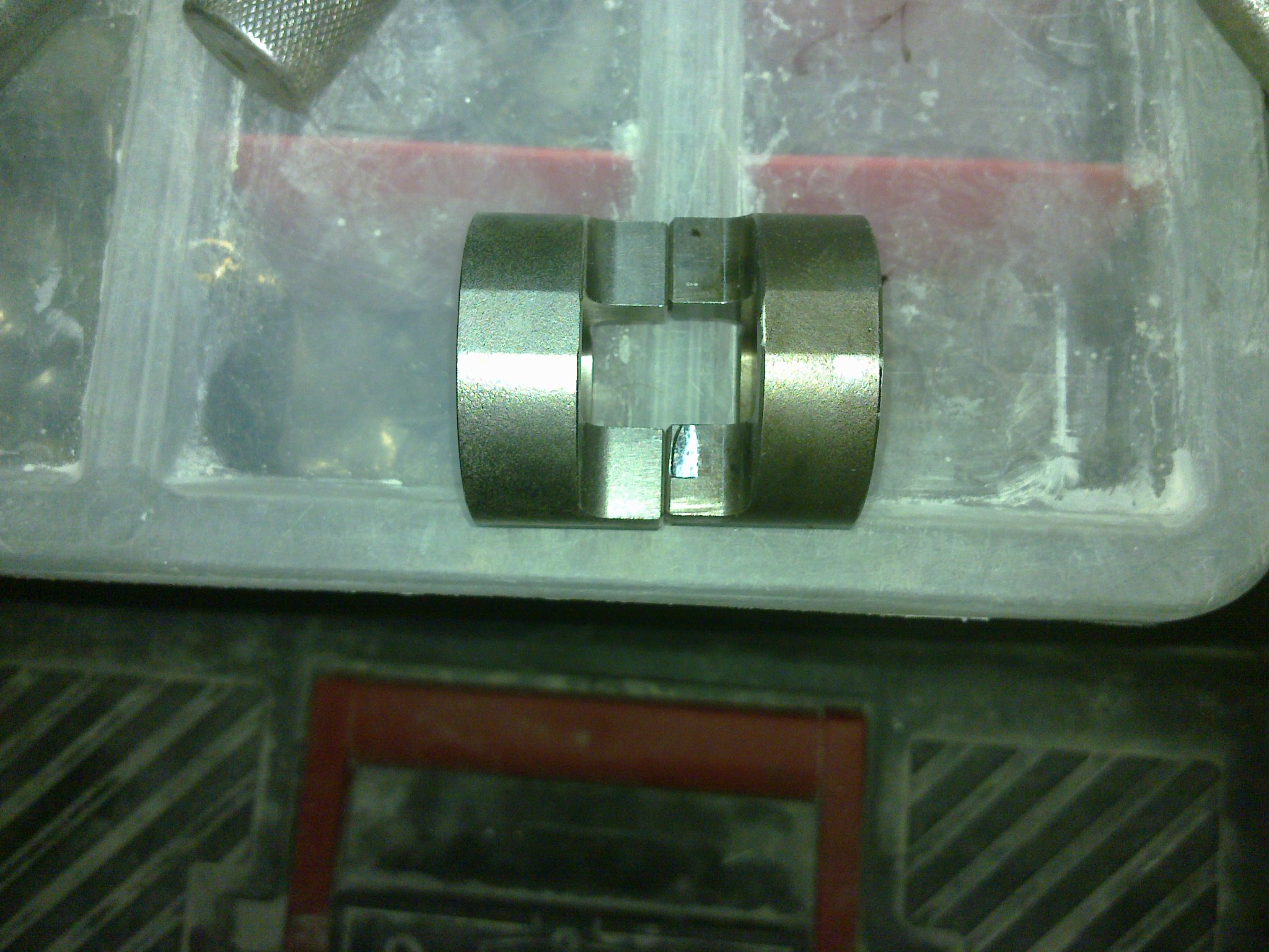

Postprzez Yard » 15 sty 2014, 11:59
Pozbyłem się grzechotania
Odkręcona pompa
Śruba do odkręcenia i wymiany
Żeby odkręcić śrubę od strony pompy należy zablokować wałek z drugiej strony. Koło należy ustawić na znaki i wkręcić śrubę blokującą ruch.
M8
Jeden winowajca – widać rozklepanie śruby wewnątrz, tam gdzie styka się z łącznikiem. Wymienione
Drugi winowajca – widać rozklepanie w miejscu styku ze śrubą i porównanie z nowym elementem. Wymienione

Postprzez smile » 15 sty 2014, 20:38
Dwa słowa o kosztach....
"Płetwa" – RF2A-18-V50 408,19 zł brutto
Śruba – 9YA02-1242 207,54 zł brutto
wg cennika ASO. Że tak powiem, tanio nie jest, ale nie grzechocze :)

Postprzez Yard » 15 sty 2014, 21:52
Ja płaciłem
RF2A-18-V50 – 315zł
9YA02-1242 – 175zł
