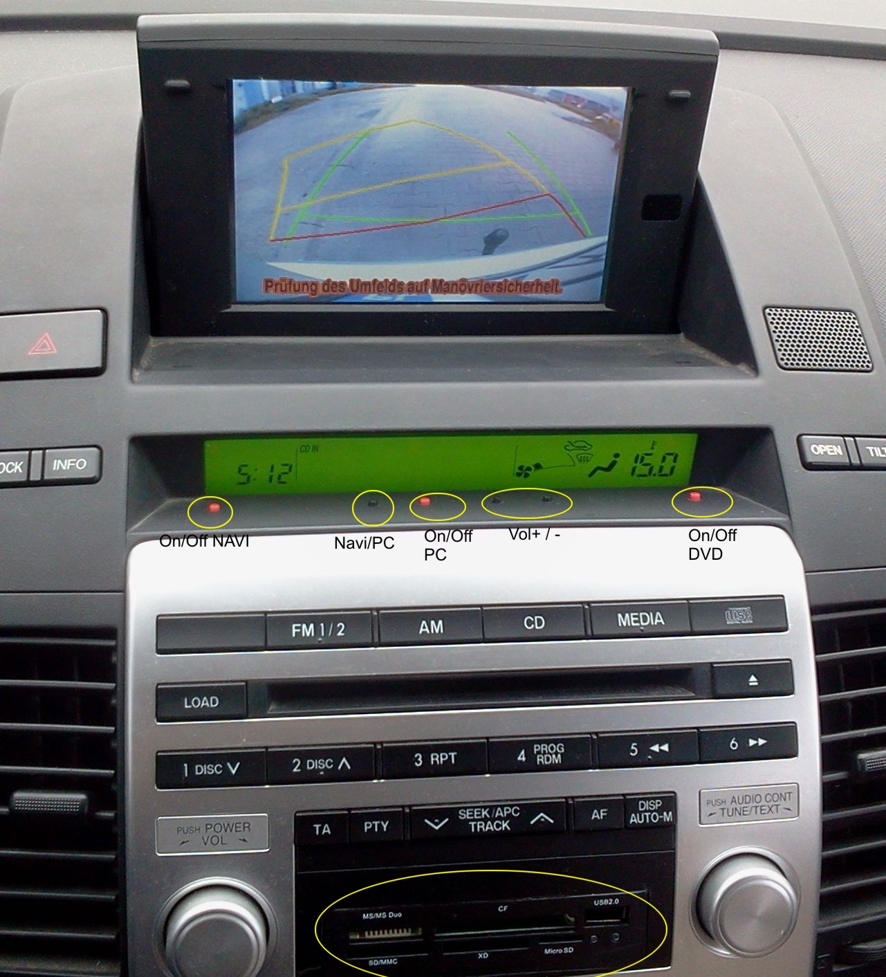

Ja już zakończyłem budowę i dzisiaj pierwszy raz odpaliłem mój wynalazek.
Monitor dotykowy 7" za trochę ponad 150zł z CHRL z wejściem VGA
Komputer Thin Client T5720. Automapa chodzi tak szybko jak jeszcze nigdy nie widziałem – nawet szybciej niż na moim 4 rdzeniowym intelu.
GPS może być na BT za parę zł, lub na RS232 – ja wykorzystałem starego na PS2 do którego musiałem przerobić zasilanie (+5V) , ale w razie czego można doliczyć 100zł – całość 350zł i wszystko hula na Windowsie XP Embedded. Po zmianie dysku na 2GB za 39zł mozna pokusić się o zainstalowanie SP3 od XP i wtedy z Embedded robi się pełnosprawny system XP do którego można doinstalowac frameworka 3,5 i instalować Centrafuse czy RideRunner (i wiele innych aplikacji), ale tej HP'ek ma 200MB windowsa i wstaje w 30sekund a po SP3 chyba będzie mulił (nie sprawdzałem na szybkim dysku tylko na pamięci CF 100x, ale zapewne tak będzie.
Zdjęcia później – może w następnym tygodniu – bo narazie zamontowałem tylko ekran a sprawdzenie zrobiłem na kabelkach. HP'ka muszę jeszcze gdzieś upchnąć.
Wada tego rozwiązania – więcej miejsca i więcej kabli i więcej "zabawy"
Zalety – po zastosowaniu odpowiedniej przejściówki wykorzystałem oryginalną kamerę cofania – do tabletu nie szło tego podpiąć.
W sumie mniejszy koszt, za lepszy ekran niż w tych tanich tabletach 350cd/m2. Rozdzielczość 800x600

Postprzez iwi » 10 cze 2013, 21:25
na szybko – nie w chinach ale na ebayu.
http://stores.ebay.pl/chinatobby/category485979119-/_i.html?_fsub=485979119&_sid=1070328859&_trksid=p4634.c0.m322
bez ebaya jest taniej, tylko 5 tygodni się czeka.
monitory są różne. Ja mam o 6mm wyższy od oryginalnego, ale podfrezowałem ekranik i się zmieścił.
Gdzieś kiedyś robiłem porównanie wszystkich modeli dostępnych w chinach i jest jeden z 250cd/m2 ale za to idealnie pasujący do naszych ramek.
Ważne aby jeszcze dobrac temperaturę pracy. Czym lepsze parametry jakościowe tym gorsze właściwości mechaniczne. Mój ma od -10 do +60stC praca a przechowywanie od -20 do +70, ale są i takie które mają od -30 do -80stC.
No i są jeszcze wielopunktowe monitorki pojemnościowe. Z tym że już nie do 200zł tylko do 500zł ,ale rozdzielczość mają około 1200x800.
NIe brałem pojemnościówki bo podobno na mrozie nie działa
Jak widzicie to jest link do kompletu.
W tym jest wejście HDMI, VGA, AV itp, ja mam tańszą wersję tylko z VGA (wtedy nie było a w sumie nie potrzebuję)
Jeśli ktoś ma oryginalna nawigację z kamerą cofania i nie chce tego ruszać (jak ja) to trzeba zakupić jeszcze konwerter taki http://www.ebay.pl/itm/RGB-RGBS-VGA-converter-2-VGA-for-arcade-game-etc-/260847913956?pt=UK_Sound_Vision_Other&hash=item3cbbbf4be4 Próbowałem inne konwertery, ale żaden nie działa – ten działa idealnie.
Komputer już pisałem. HP Thin Client T5720. Na allegro z licencją WIndowsa za 100zł kupiłem (licencja Windowsa na fakturze). Jak go skonfigurować to opisałem tutaj:
http://mp3car.pl/forum/showthread.php?t=1710
Chodzi naprawdę super. Mam co prawda jeszcze awaryjnie na Atomie komputerek który jest grubszy ale mniejszy, ale tego drugiego chcę dać pod telewizor żeby dzieci miały na czym Youtuba sobie puszczać, Dopiero jakby ThinClient nie wszedł to wrzucę tego Atoma.
Z tym że po co mi 2 rdzeniowy komputer w samochodzie :) dlatego stawiam na tego HP'ka

i pierwsze zdjęcia na szybko. Przy okazji modernizazji dorobiłem parę przełączników i podejście czytnikiem kart.

Postprzez Zigi86 » 13 cze 2013, 11:02
Mam kilka trywialnych pytań.
1) Czy komputer uruchamia się wraz ze startem silnika ? i ile trwa zanim się załączy ?
2) jak dorobiłeś przyciski które masz zaznaczone na zdjęciu ?
3) Jakie zasilanie potrzebne jest do tego komputera i skąd je podciągnąłeś ?
Od: 22 lip 2012, 13:58
Posty: 274
Skąd: Łdz
Auto: Była: Mazda 6 Sedan 2006 2.0 Pb 147 KM
Postprzez iwi » 13 cze 2013, 13:06
Zigi86 napisał(a):1) Czy komputer uruchamia się wraz ze startem silnika ? i ile trwa zanim się załączy ?
Ustawiane to jest w Biosie co ma zrobić po załączeniu zasilania. Ale domyślnie dałem "Nie" bo jeżdżąc po Krakowie nie potrzebuje żeby komputer się włączał. Start systemu od naciśnięcia guzika (środkowego czerwonego ze zdjęcia) do uruchomienia Windowsa to około 35sekund, a do uruchomienia nawigacji to około minuty – więc rozsądnie krótko – ale jeszcze walczę żeby było krócej (szybszy dysk) i do Xpe muszę dorobić hibernację i przyspieszy to jeszcze parę sekund.
Zigi86 napisał(a):2) jak dorobiłeś przyciski które masz zaznaczone na zdjęciu ?
Na płytce uniwersalnej mikroprzełączniki które potem kabelkami schodzą pod schowek pasażera i tam jest cały moduł sterujący. Płytka nie jest niczym przymocowana bo nie poterzbuje. Akurat tam jest taki odstęp że płytka jest "chwycona pomiędzy plastykiem deski a tą pokrywką od nawigacji. Otwory sa zrobione na średnicę 4,2mm a przełączniki mają 4mm więc luźno chodzą i w razie czego się centrują. Możnaby przymocować, ale byłyby dziury na desce. Ewentualnie po skończeniu instalacji wstrzyknę silikon zeby trochę unieruchomiło to płytkę.
I taka uwaga – rozstaw tych przełączników nie jest przypadkowy. Wyznacza to dolna część plastyku od deski rozdzielczej.
A można by to zrobić na kilka sposobów – układ elektroniczny lub przekaźniki np. bistabilne. Na przekaźnikach jest prościej, ale mają wadę – po wyłączeniu zasilania chciałem, żeby się układ resetował na stan OFF, a przekaźniki zawsze zapamiętują stan. tzn pierwsze naciśnięcie włącza i potem ten stan jest do czasu drugiego naciśnięcia – nawet za parę dni. Na zwykłych przekaźnikach można zrobić w ten sposób, że pierwsze naciśnięcie załącza przekaźnik, ale potem wyłączenie następuje po wyłączeniu stacyjki – więc przemyślawszy wszystko zrobiłem układ taki: http://www.elektroda.pl/rtvforum/topic2546084-30.html – przetestowany i działa.
Dla mniej upartych jest jeszcze rozwiązanie z przekaźnikiem Bosch o numerze 411941583B – robi to samo co układ tylko że jest kilkunastokrotnie droższy (ja potrzebowałbym 2 sztuki)
Zigi86 napisał(a):3) Jakie zasilanie potrzebne jest do tego komputera i skąd je podciągnąłeś ?
T5720 potrzebuje zasilanie +12V 3,5A max więc spokojnie poprowadziłem z tablicy bezpieczników od pasażera. Dodatkowo, żeby mi się nie resetował w czasie odpalania (np jadę gdzieś i muszę na chwilkę wyłączyć zapłon) to jest równolegle wpięty akumulator żelowy. Na tą chwilkę 1,2Ah, ale powiększę go do 7Ah albo 17Ah – bo DVD i komputer trochę prądu ciągną. Dodatkowo mam zamontowany zegarek w podsufitce, który pokazuje napięcie na tym dodatkowym akumulatorku więc monitorowanie pełne.
Na tą chwilę walczę z hibernacją na tym T5720. Po wgraniu SP3 hibernacja działa prawidłowo, ale system rośnie do 700MB i czas uruchamianie do 1,5minuty. Szukam teraz innego rozwiązania
