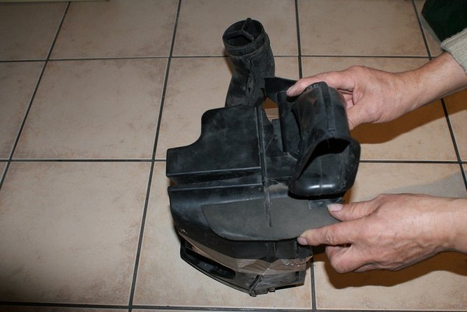

		Ten element pod reflektorem to jest rezonator. Przypuszczam, że dlatego iż mamy takie same silniki to i rezonatory będą takie same. W Mazdzie to koszt ok 1400zł, ja zamontowałem Fordowski, nie pasuje jedno mocowanie, ale na dwóch się trzyma i tak solidnie, różni się też rodzajem śrub, w Mazdzie są M8, w fordzie M10, jednak docisnąłem go starymi śrubami. Największym problemem jest nie pasujący "komin" z rezonatora do obudowy filtra powietrza, jest przesunięta ok 10cm, jak będę zmieniał zderzak i błotnik to doprowadzę to do porządku plastikową rurą, nagrzaną i odpowiednio uformowaną. Koszt na częściach z forda to ok 400zł. Zapomniałbym dodać, że w rezonatorze znajduje się PCM. Mazdowski pasuje idealnie do tego z Forda, jednak będzie problem zapewne z wyciągnięciem go ze starego ponieważ jego obudowa jest aluminiowa i na metalowych śrubach się trzyma, a to się równa utlenianiem aluminium.
Rezonator montowałem ten:
http://ford.sklep.pl/product-pol-14925- ... 55121.html
Do tego musisz dokupić obudowę jego, nie mogę jej znaleźć w sklepie, w ASO na pewno dobiorą.
Kup też bodajże 5 śrub M6x30mm, do skręcenia obudowy.

Wyciągasz stary i wkładasz nowy
Ale tak na poważnie to zamów od razu tylną obudowę jego (tą co zakrywa komputer), jak będziesz montował to jeden zaczep z trzech nie będzie masował. Do tego jak pisałem Mazdowski jest na śrubach M8, Fordowski na M10, ale weź śruby ze starego i po prostu wsadź w nakrętki nowego i dociśnij.
Możesz mieć problem z wyciągnięciem komputera, ale tam ostrożnie to rób bo wiadomo, koszt może być nie miały. Jak już złożysz (tego etapu jeszcze nie zrobiłem) to musisz kupić kawałek gumowego przewodu (średnicy nie mierzyłem jeszcze), w miarę elastycznego i do rezonatora go na stale opaską ścisnąć, a z tego co już wydedukowałem w obudowę filtra wsadzić do środka. Robota trochę nie wygodna bo będzie trzeba to robić z prawie założonym filtrem. Nie jestem jeszcze pewien czy nie będzie trzeba skrócić trochę tego komina, zależy od elastyczności przewodu. Ale to już kosmetyką można nazwać.
Ja sam będę to robił prawdopodobnie pod koniec tego tygodnia jak będę zmieniał zderzak i błotnik.

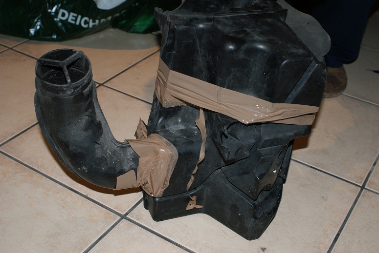

Potrzebuję odświeżyć temat... wstyd się przyznać ale kupiłem auto... bez rezonatora. (kara za brak znajomości i zły wybór mechanika do sprawdzenia auta) Generalnie przed poprzednim właścicielem auto było stuknięte i ktoś sobie o tym punkcie "zapomniał" i zrobił jak zrobił.:/)
Jak wcześniej wspominali koledzy cena w aso boli, więc to nie wchodzi w grę. Czy ktoś jest w stanie mi pomóc w tej sprawie – jak już pisałem brak wiedzy na temat samochodów się u mnie kłania. Wiecie gdzie można np. w małopolsce znaleźć taką cześć na szrocie??
Znalazłem jeden we Wrocławiu- jeszcze wiszący na aucie- ale za 800 – czy to nie za dużo jak na taką część ze szrotu??
Inna sprawa to czy rzeczywiście nie ma problemu z zastąpieniem tego rezonatorem forda http://ford.sklep.pl/product-pol-14925- ... 55121.html
 Jeśli bym kupił to nie będzie problem ze zrobieniem tego?? I dodatkowo czy kupując to będę miał obudowę modułu?? Czy będzie pasować?? Bo oczywiśćie tego też nie mam...
Jeszcze na koniec chciałbym dodać jak to wyszło- przy jeździe 120km/h pojawiła mi się kontrolka silnika i ogr mocy do 2000 obrotow. Po ponownym odpaleniu wszystko wróciło do normy. Pojechałem do mechanika, wyszedł błąd P0234- wówczas dowiedziałem się, że brakuje rezonatora a komputer jest gdzieś tam sobie umocowany...Czy ten błąd rzeczywiście mógł wynikać z braku tego rezonatora?? Jeszcze pojawiło się coś o cewkach- ale to diesel i mechanik powiedział, żeby to zignorować.
No i teraz mam za zadanie kupienie tego rezonatora z obudową i zrobienie tego... Będę bardzo wdzięczny za każdą możliwą pomoc...

A tak na serio sam błąd P0234 dotyczy przełądowywania turbo. Sprawdź przewód podciśnienia do gruchy, samą gruchę przy turbo (czy rusza się przy zmianie obrotów). Może też być problem z samym elektrozaworem lub kierownicami. na forum bylo kilka razy.
Błąd też mógł być w jakimś stopniu spowodowany np chwilowym brakiem styku, ale raczej watpie.

raczej nie, musiałbyś mieć wtedy nieszczelność między turbo a przepływką (na wyjściu z filtra powietrza).
Ten elektrozawór lubi się wieszać, jak jeździłeś delikatnie, przy niskich, stałych obrotach to mogły się kierownice z turbo upaskudzić, ale w tym silniku to raczej rzadko spotykane.

Sprawdź cały układ sterujący zmienną geometrią. Jak już pisałem, ten elektrozawór lubi się wieszać, wężyki pękają itd.
Jak z tym będzie OK to kup rezonator i zrób wszystko tak jak powinno być. Jeśli problem będzie leżał w sterowaniu zmienną geometrią – poluj na jakąś okazję na allegro / pobaw się z fordowskim.

kolego napisze raz jeszcze że rezonator który jest dostepny w fordzie pasuje w 100% (uchwyty  na śruby, wlot powietrza przy nadkolu, mocowanie komputera ) niczego nie trzeba przerabiać  rezonator jest dostępny bez tylnej obudowy trzeba pamiętać żeby ją zamówić
