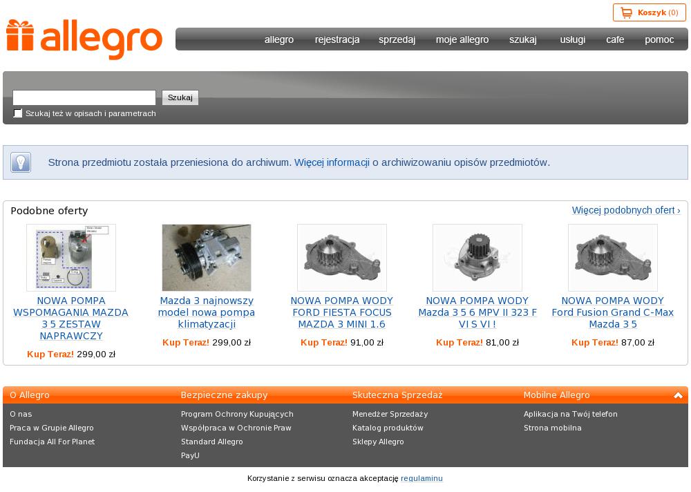

Tak jak pisze kolega BLUMEK może byc uszkodzona pompa wspomagania. Znajduje sie ona za przednim zderzakiem po prawej (od kier) i często ulega uszkodzeniu w teoretycznie niegroźnej stłuczce ..
Awaria pompy wspomagania to duży wydatek... widzalem zestawy naprawcze ale niewiem czy mozna je zawsze stosowac...
taki jak ten:
http://allegro.pl/nowa-pompa-wspomagania-mazda-3-5-zestaw-naprawczy-i1735998448.html

po prawej (od kier)
raczej od pasażera strony
ja zastosowałem ten zestaw naprawczy, miałem nieszczelność w okolicach kolanka (obudowa pompy była pęknięta), ten zestaw to tak naprawdę oryginalna część hydrauliczna (firma Koyo) całej pompy wspomagania.
PS. Mnie udało się ten zestaw kupić jeszcze po 500zł.
