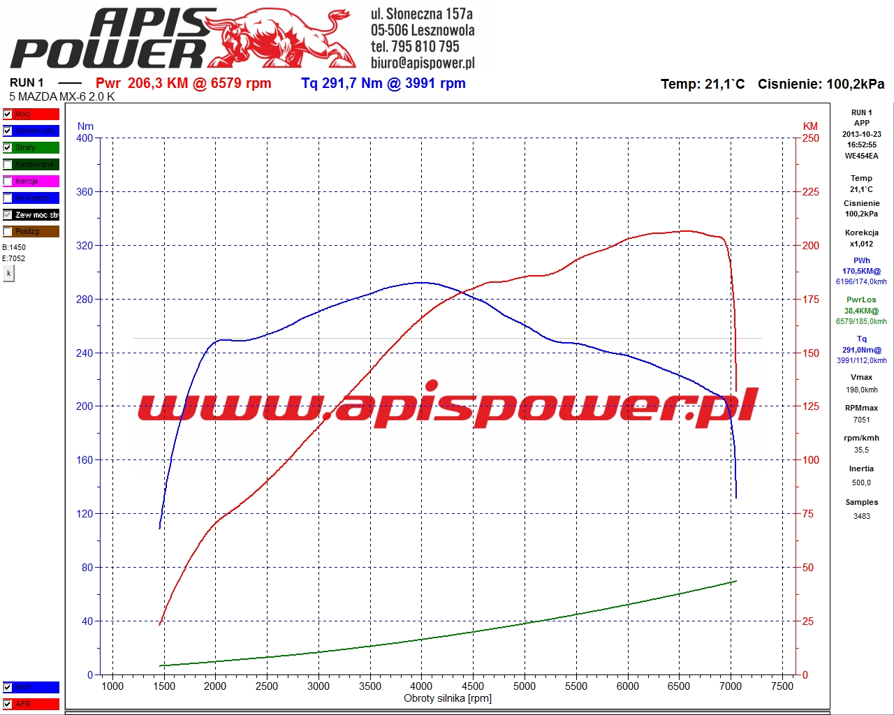

3) Odbyło się kolejne strojenie.
Dziś grana była hamownia i oto efekty:
Szczególne podziękowania dla Chestera – najbardziej wyrozumiałego stroiciela :) Oraz dla Daniela i Watsona – ludzi z pasją, którzy w trakcie inwentaryzacji warsztatu mogą spokojnie dopisać mojego męża jako element stały wyposażenia :)

malutka napisał(a):Wreszcie znalazło się trochę czasu na hamownię :P
Po ostatnich zabiegach kuniów może dużo nie przybyło ale za to niutki są :)
Szerszy opis ostatnich modyfikacji zrobimy jak będzie więcej wolnego czasu :)
Wielkie podziękowania dla Chestera EcuTune :)
