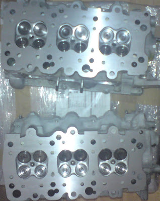

brii napisał(a):Ciekawe czym się różnią tłoki lewe od prawych z ZE – na oko niczym, ale po coś są oznaczone
Chyba jestem przepracowany – widać na oko różnicę – wycięcia na zawory są różne
Edit: ale jeśli obróci się tłok nie powinno to mieć znaczenia... O co może chodzić?

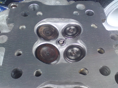

Składam składam, ale mam problem z pewną rzeczą która jest o 1,3mm za wysoka
Jak mi się podobają w takm stanie
Nie porobiłem fotek z samej obróbki gniazd zaworowych i zaworów, ale też coś tam było dłubnięte
Oczyściłem sobie przy okazji komory spalania, ale ich nie modyfikowałem.
