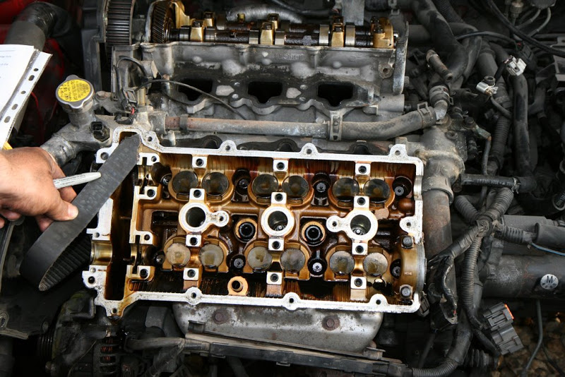

Postprzez brii » 14 sie 2008, 18:32

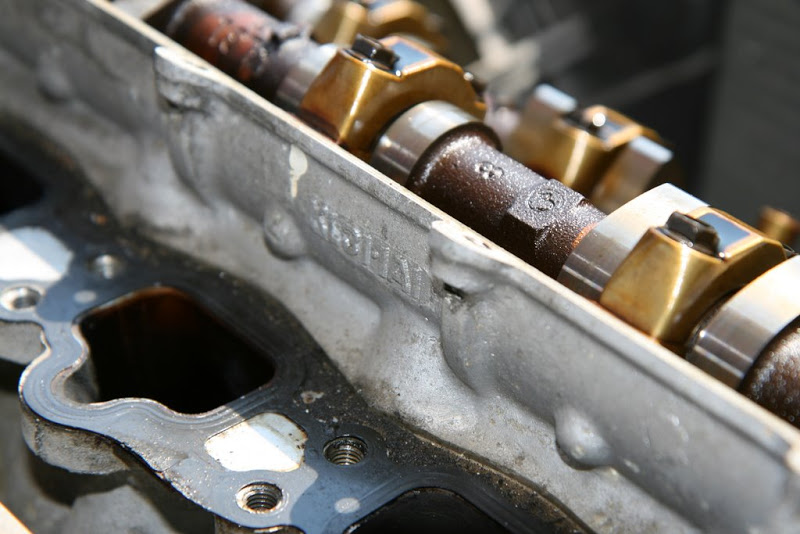

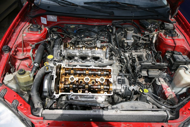

Przez ostatnie trzy tygodnie moja Mazda stała i nic się z nią nie działo, z tego powodu postanowiłem wziąść sprawę we własne ręcę. Skoczyłem po skrzynkę narzędziową i zrobiłem kilka rzeczy:
Wbrew pozorom dostać się do tego miejsca w Vce nie jest łatwo i szybko – musiałem kupić osobny segregator na śrubki :)
Specjalnie dla Waldiego sprawdziłem jeszcze raz – rorząd w K-series jest bezkolizyjny – nawet w ZE, w którym mamy większe sprężanie. Kolizja może wystąpić jak ktoś zebrał niemały kawałek głowicy ;)
Mała przekąska z pięknym widokiem na kosz na śmieci ;)
Może się komuś to zdjęcie przyda – oznaczenie lwewj głowicy w KL-ZE

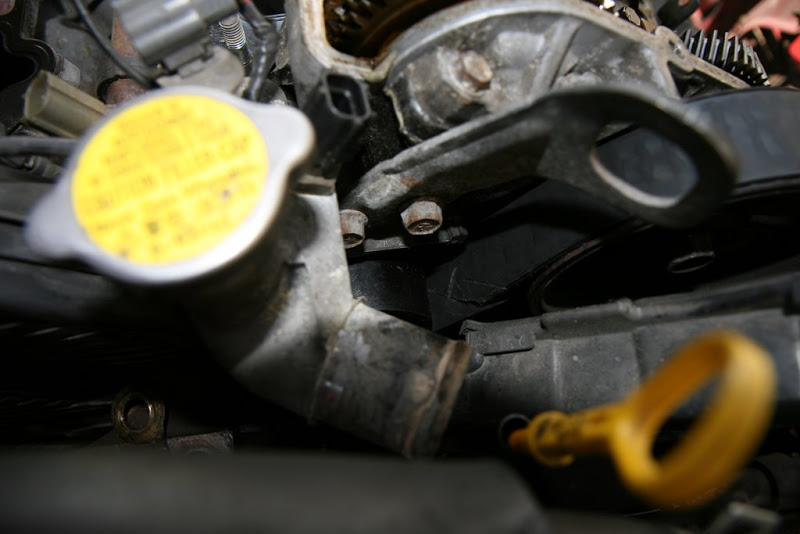

Żeby zdjąć wałki trzeba rozpiąć rorząd – metoda szybka – pociąć pasek nożem – pasek wbrew pozorom jest dosyć wytrzymały – nawet tak pocięty wytrzymuje obciążenie...
BTW – da się w K-series zmienić rozrząd bez podnośnika i bez zdejmowania koła, ale jest to trochę męczące i wymaga zdjęcia chłodnicy ;)

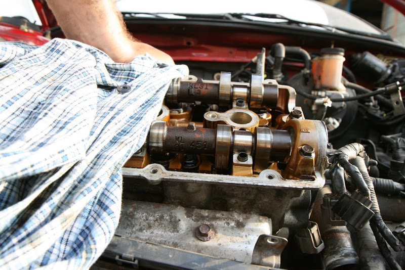

Dokładne oznaczenia wałków w ZE
Te same wałki z innego ujęcia – dolny to wydechowy

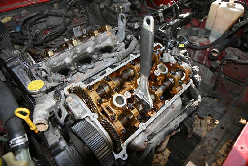

Widok na głowicę bez wałków z góry (z lewej pozostałości paska rorządu).
W sobotę ciąg dalszy, jeśli będę miał czas i chęci ;)
