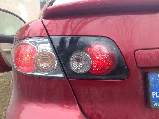

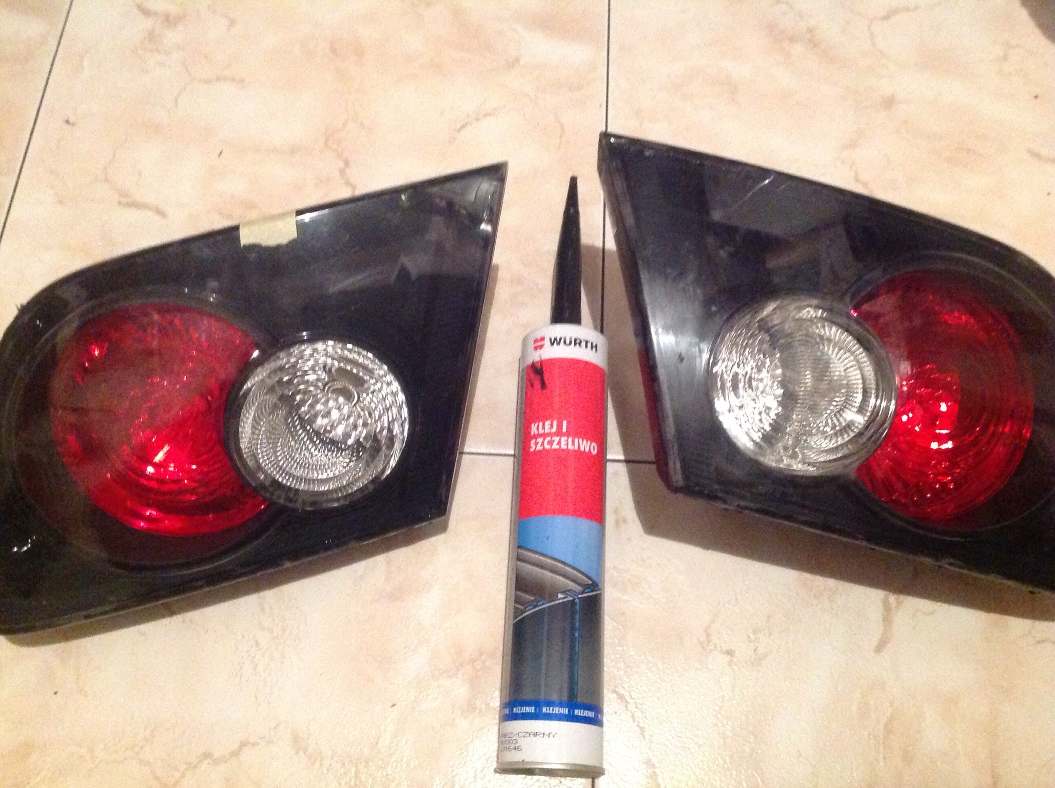

Po dłuższych poszukiwaniach wybrałem wurtha klej+szczeliwo i jak narazie daje radę zobaczymy po dłuższym czasie

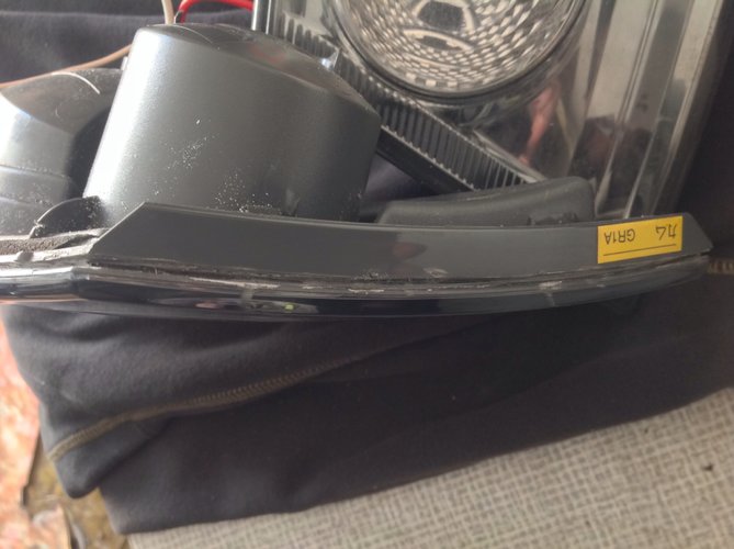

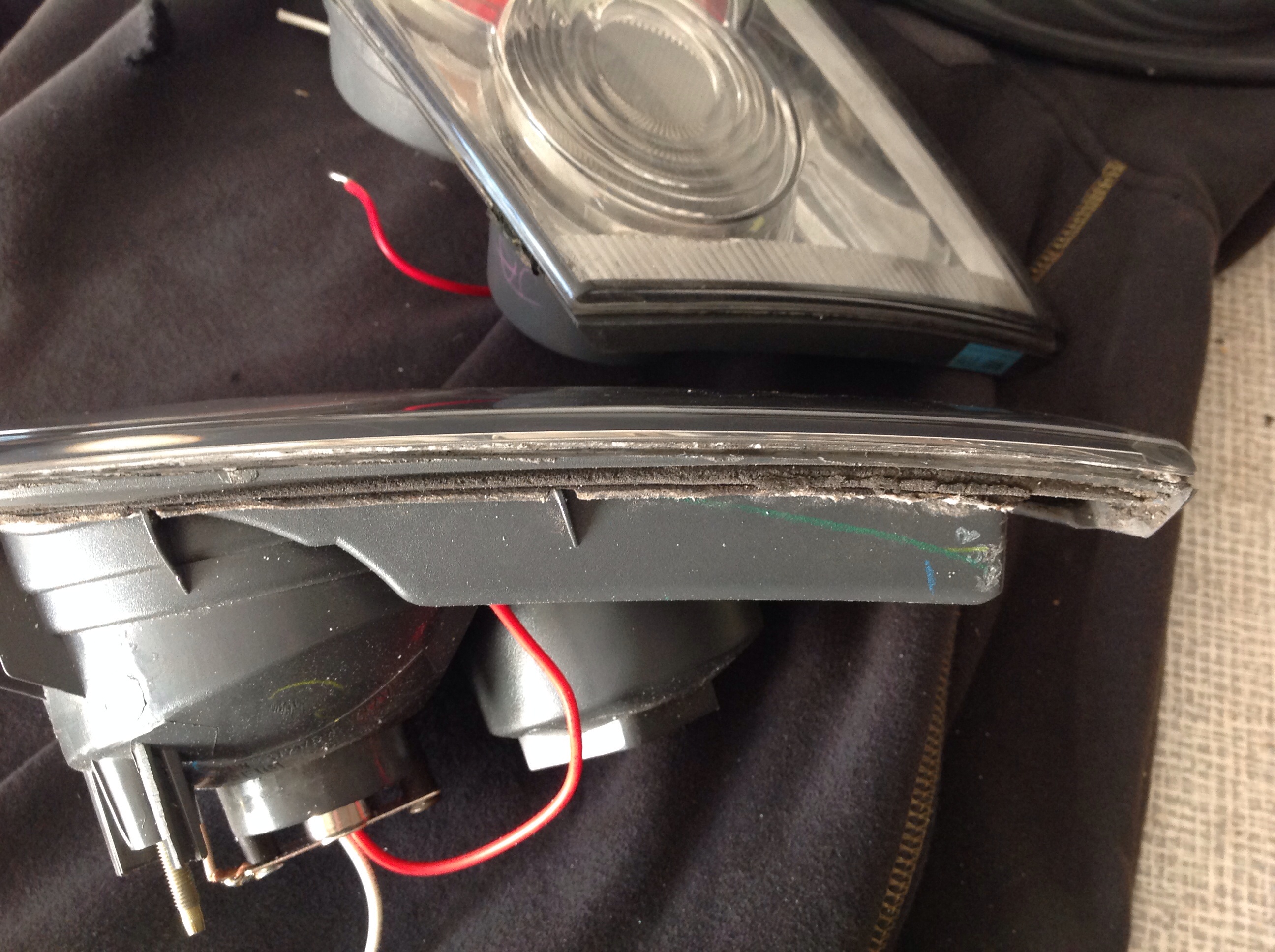

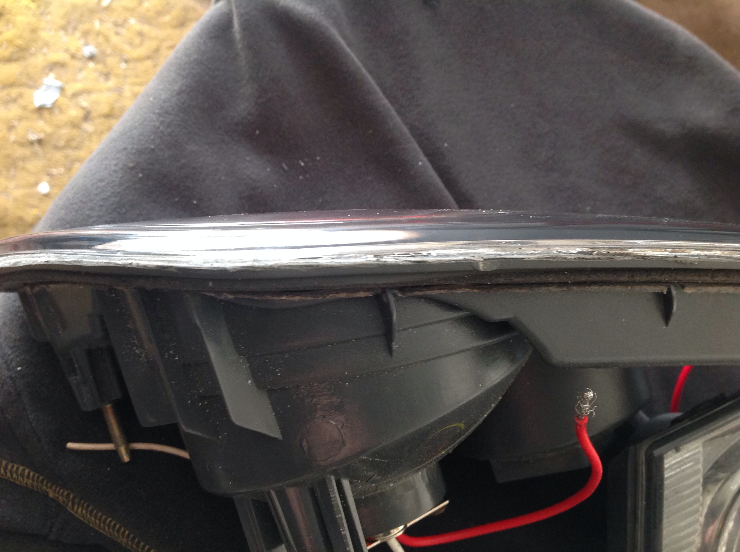

Do wykonania owego black tail lamp potrzebne będzie dobra mini szlifierka z możliwością regulacji no i tarcza ja używałem speedclic dremel Metal ,odpowiedni dobór obrotów żeby kalosz sie cioł nie topil i jedziemy ,tniemy po szfie jaki pozostał po zgrzaniu .

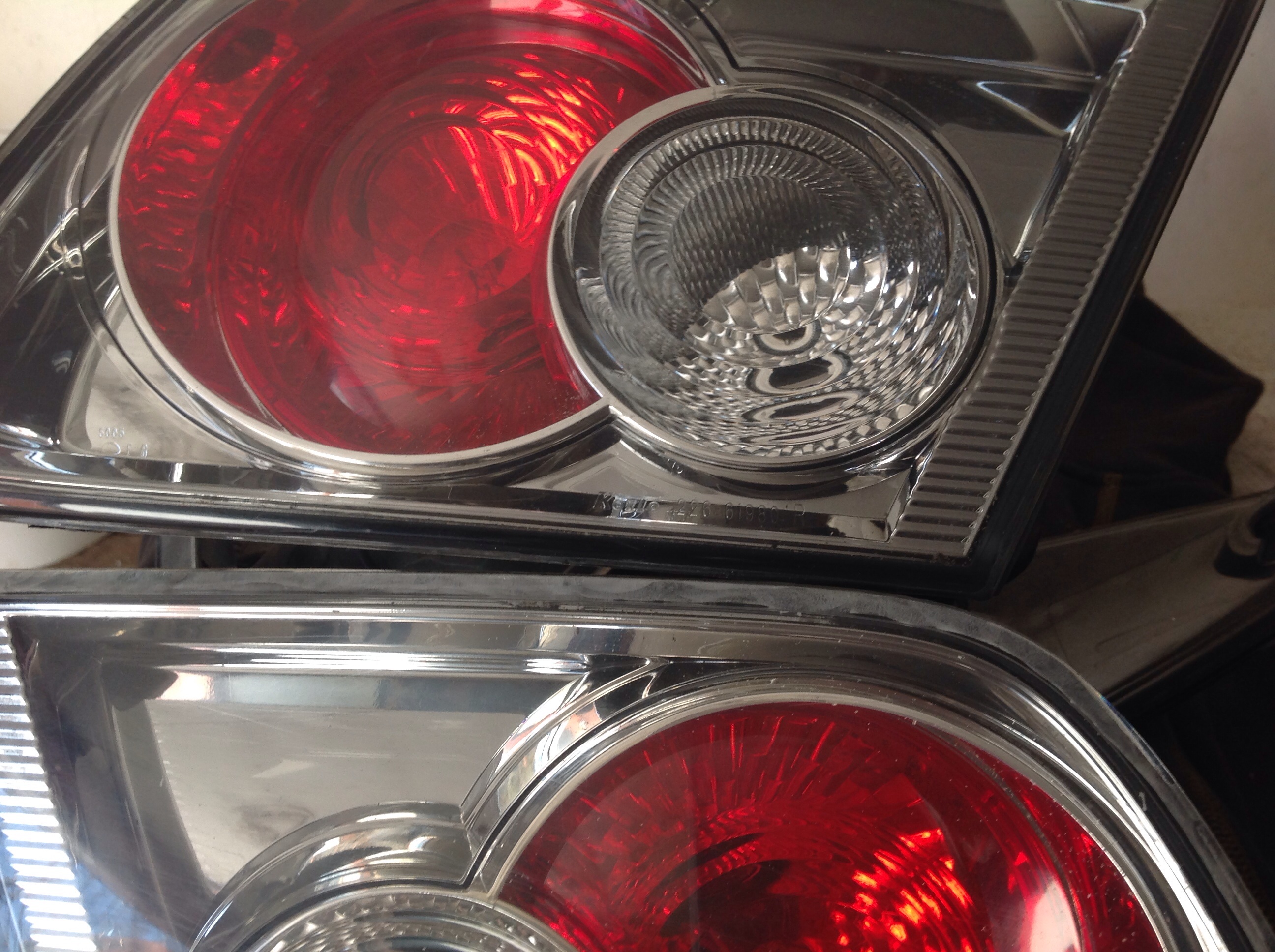

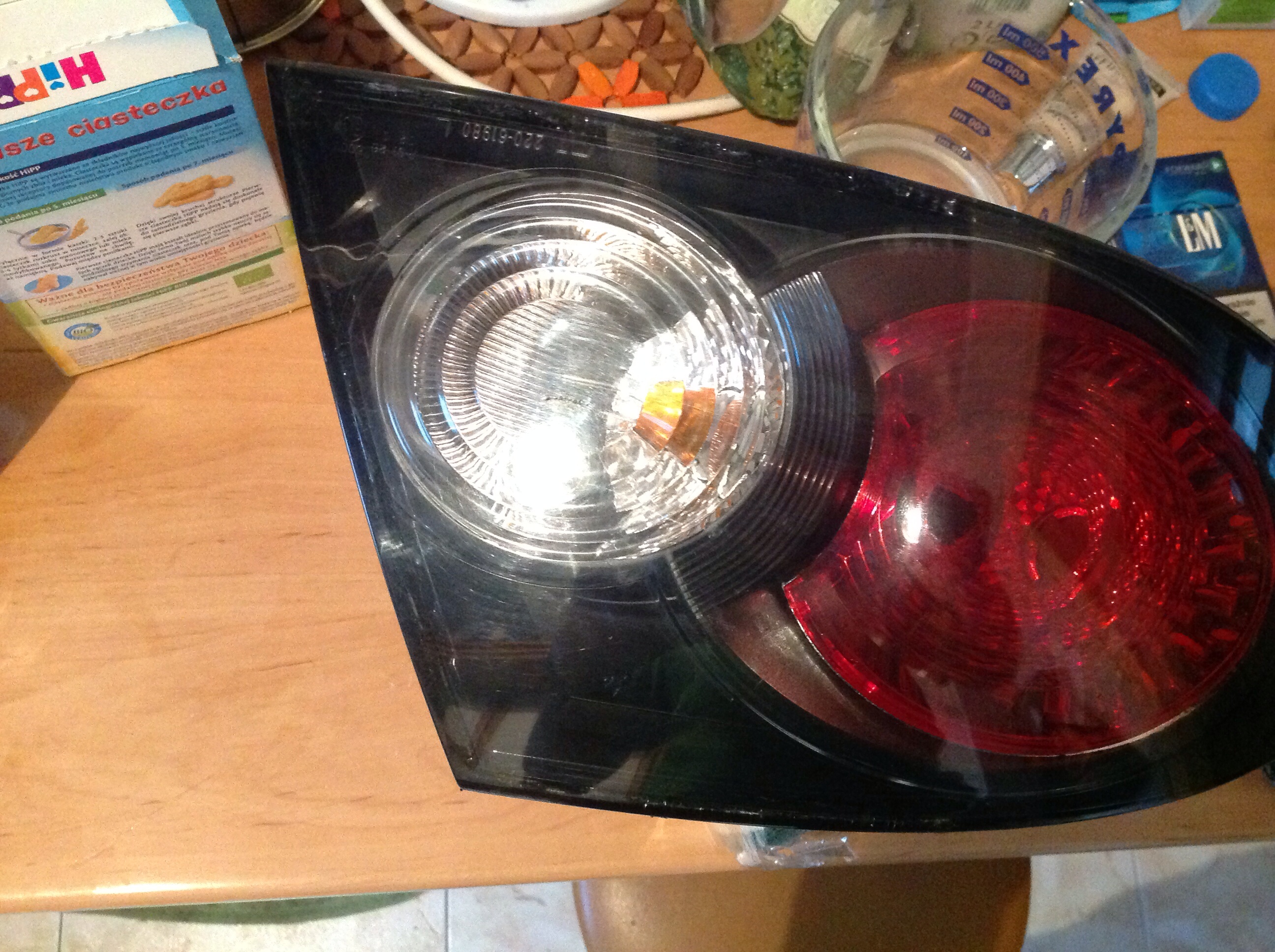

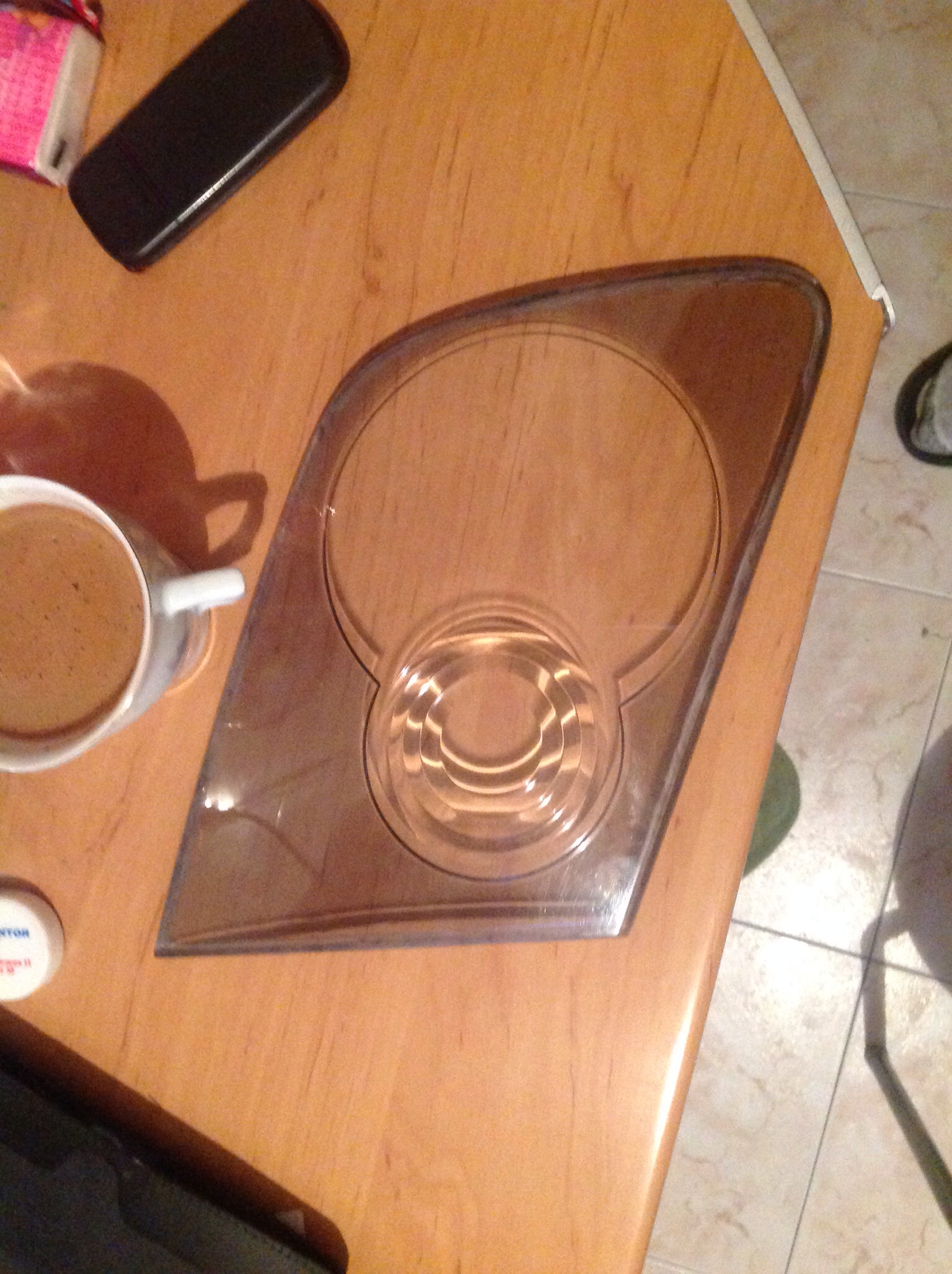

Szkło po odcięciu

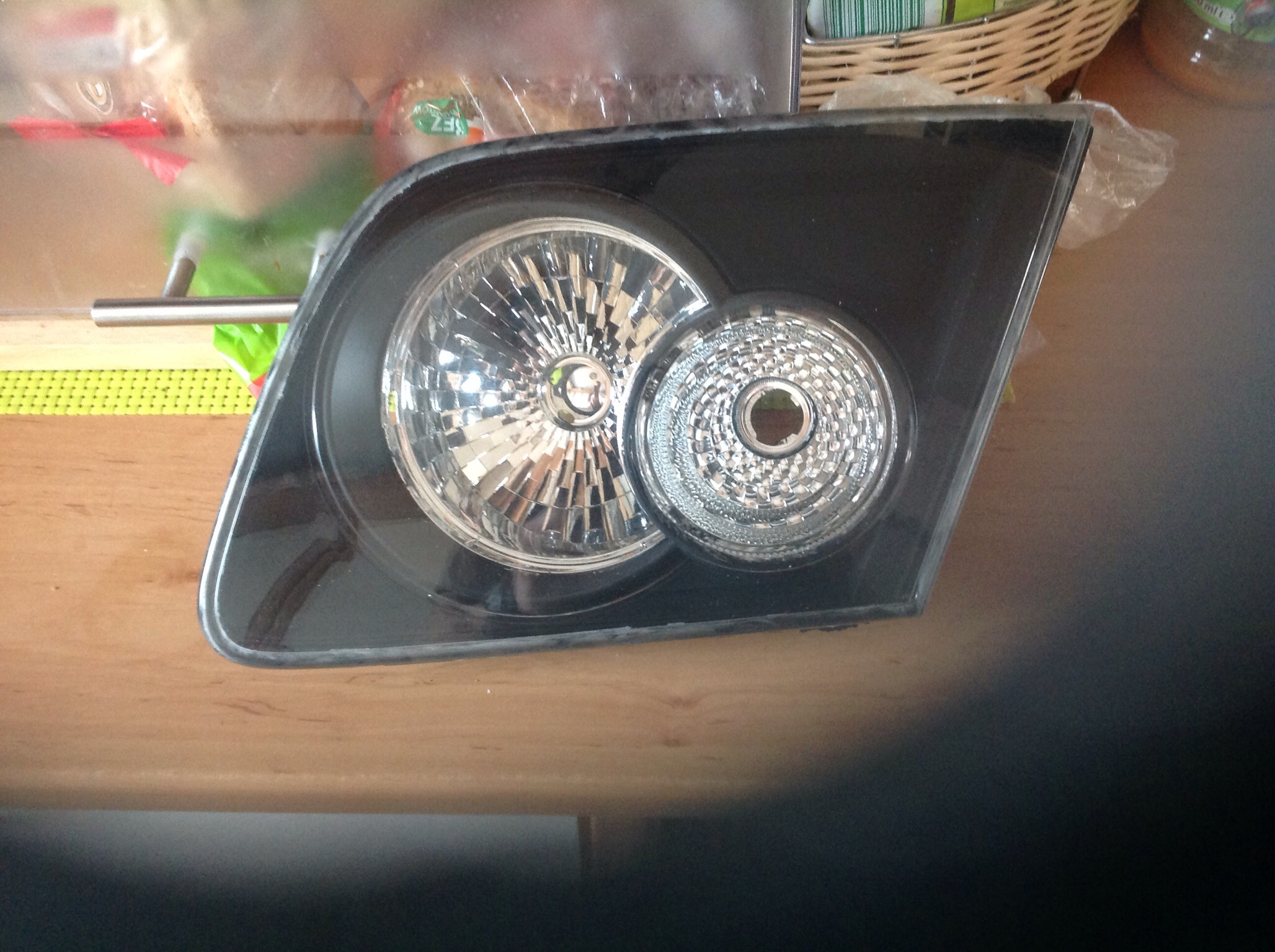

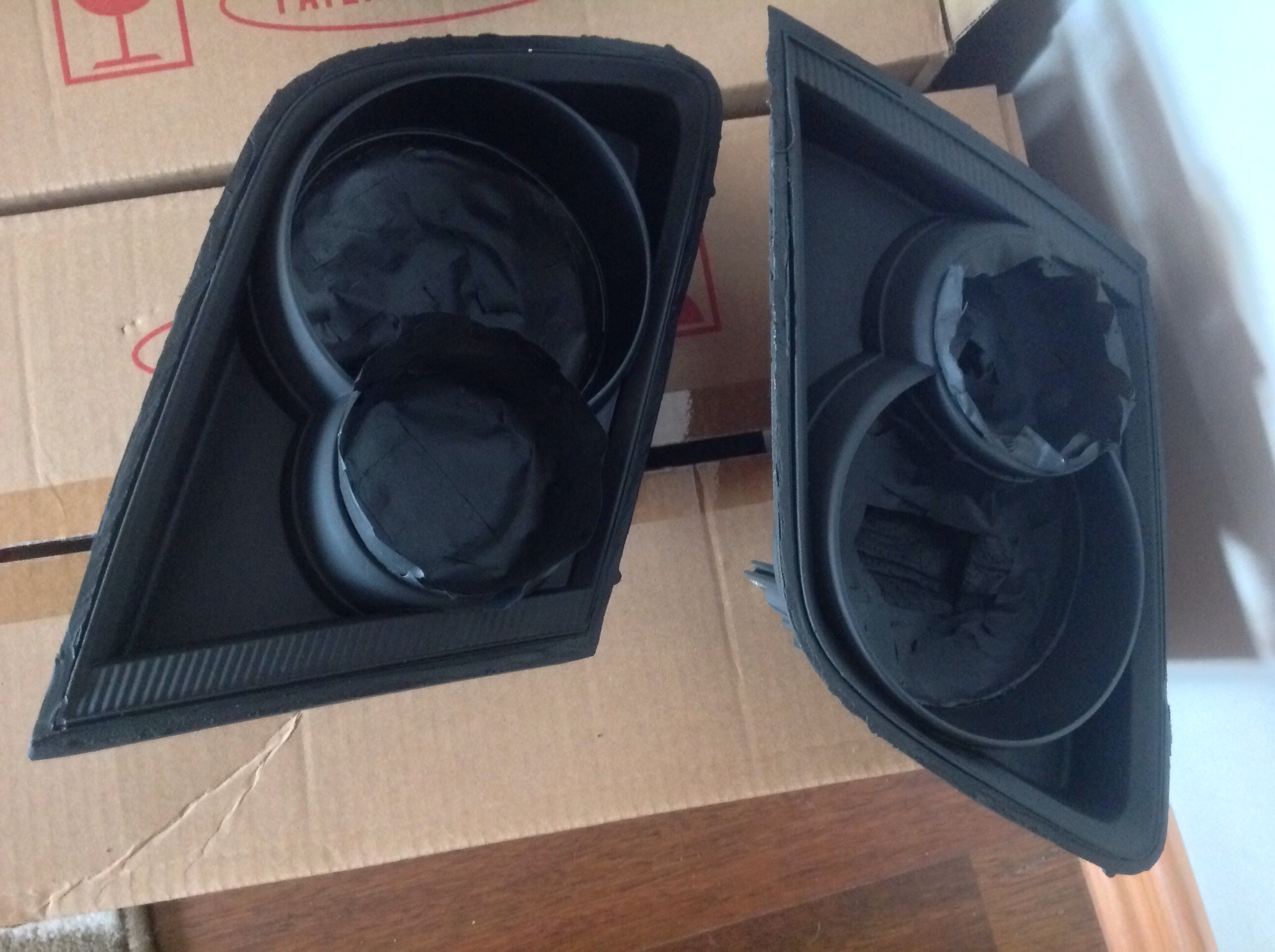

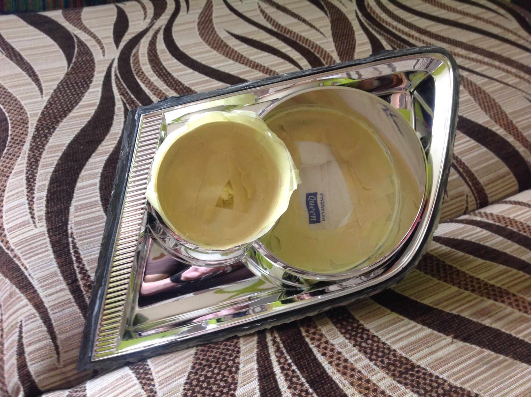

Przygotowane do pomalowania

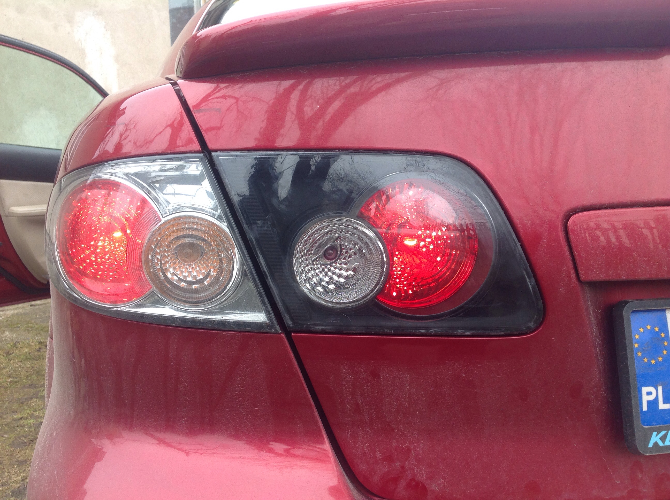

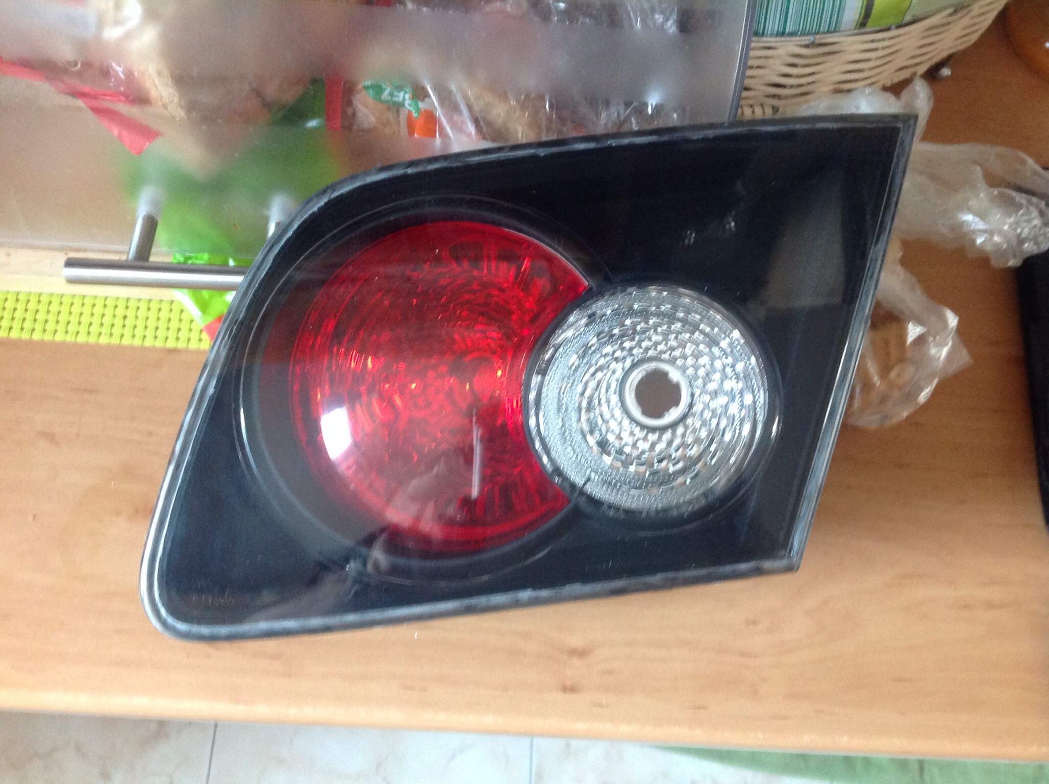

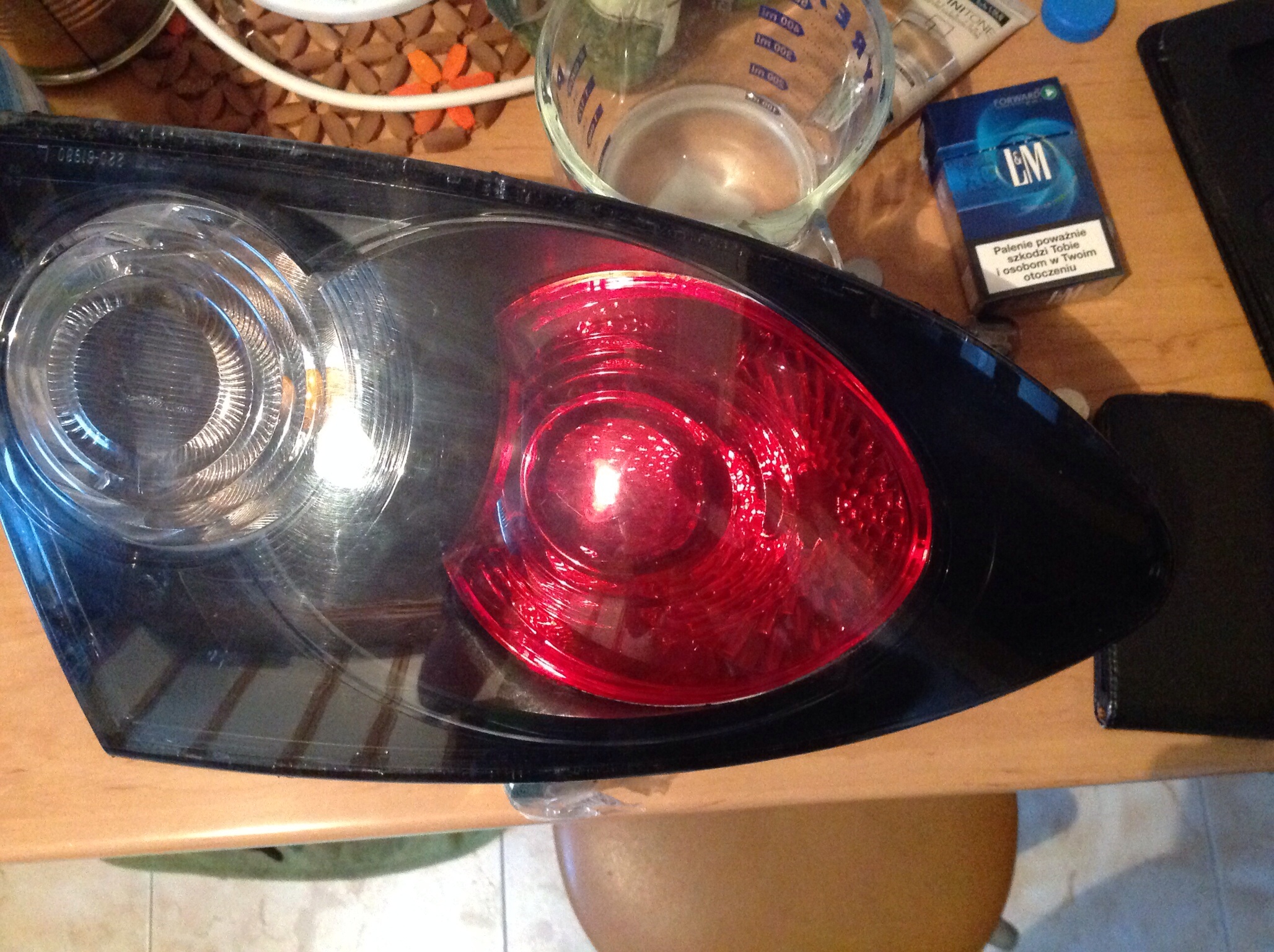

Pomalowane
Bez czerwieni
Z czerwonym wkladem

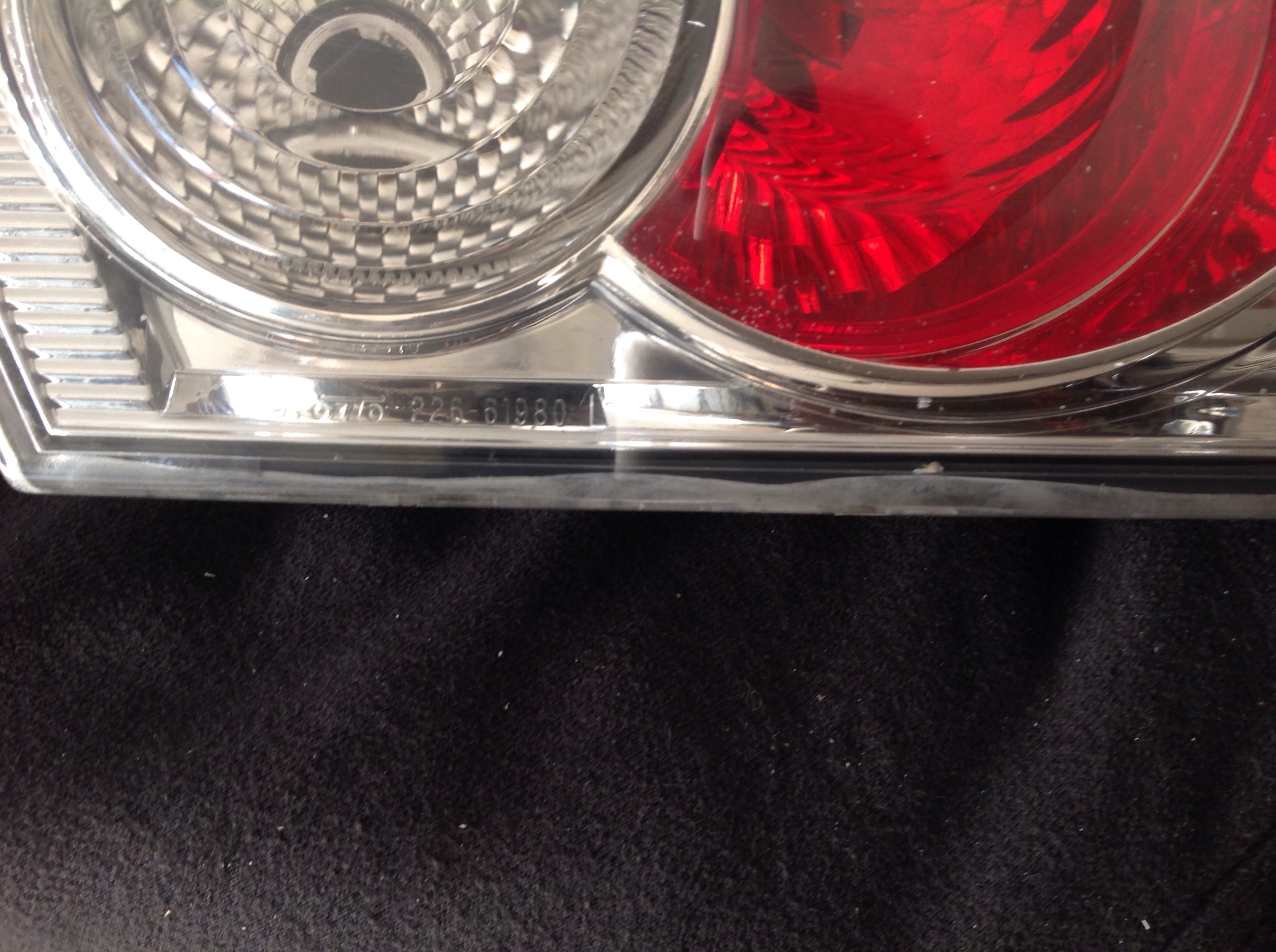

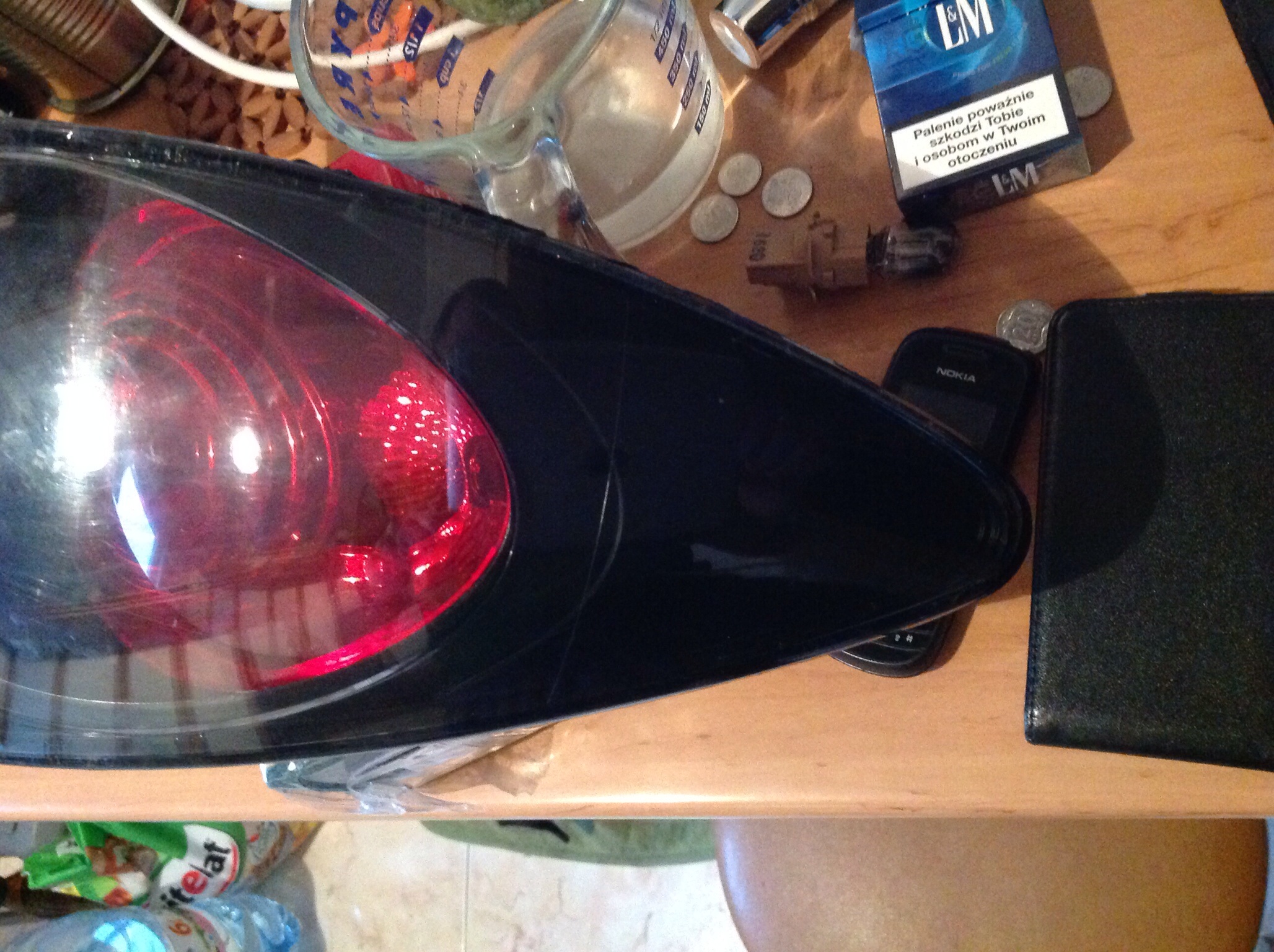

Tu widzimy cięcie po zgrzanym szfie
Na tym zdjęciu widać jak podczas ciecia zmniejsza sie czarny rancik
Dla porównania rozciętą klosz i nie rozciętą
Tu tez cięcie

Na forum golfa wynalazlem cos takiego ,a ty cytat ,"Polecam szczeliwo K+D od WURTH.Ja nim kleiłem i trzyma jak diabli.W każdej chwili mogę podgrzać i rozkleić"

U mnie pad wybór na wurtha ,muszę rozkleic ta boczna lampę ,błędy laika,odrazu sie dowiem czy sie rozklei

Udało sie rozkleic <jupi> ,mało było kleju wiec nie trzymało to dobrze , prawda lampy sa zgrzewane mając na je dziś na rękach specjalnie sie przyglądałem :)

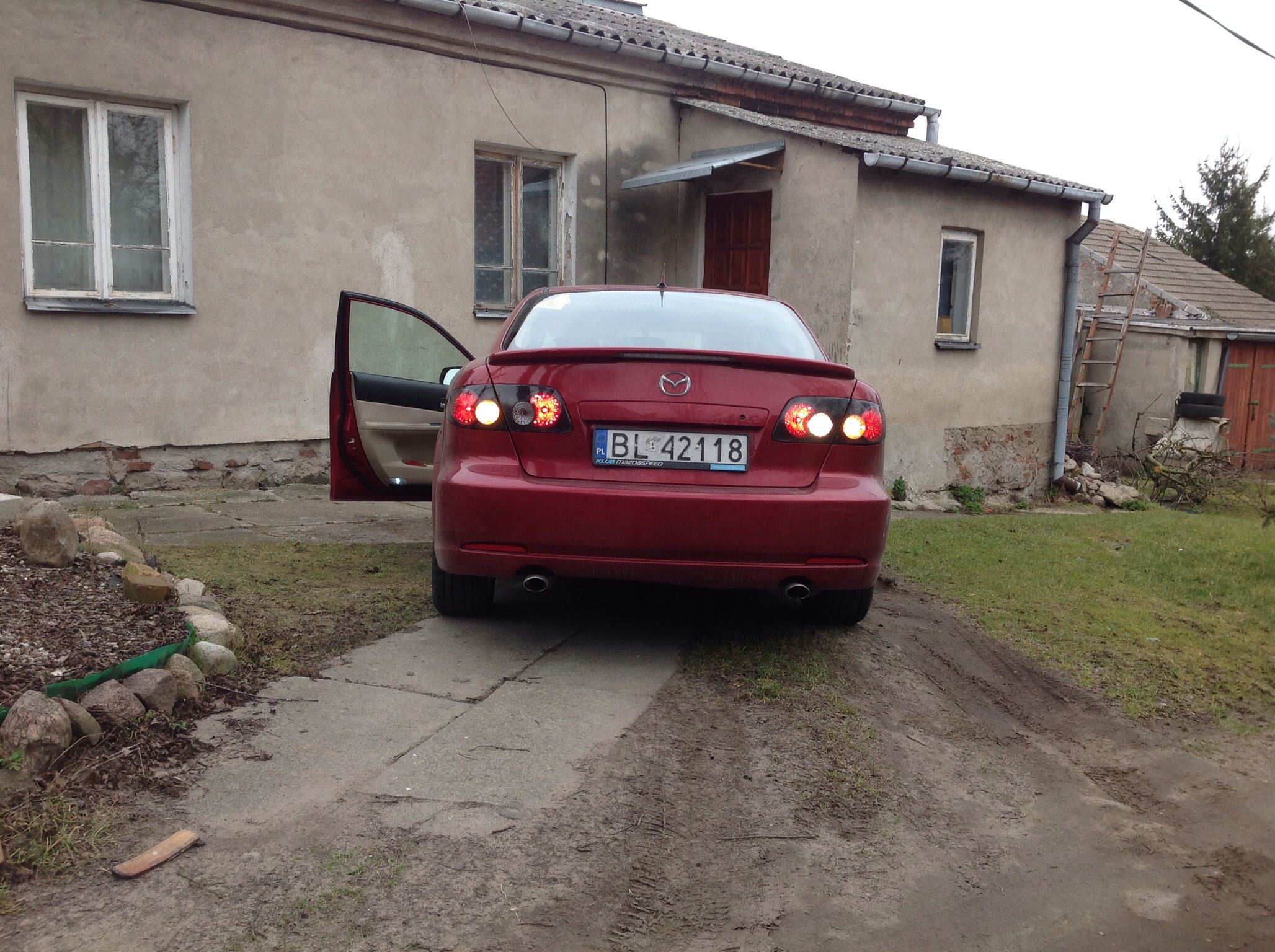

Jak znajdę dam znać <oczko> ,tak wyszła mi ostatnia lampa sklejone tym klejem,powiem tak odstaje od wszystkich gołym okiem :) można powiedzieć ze finalna <jupi> ,choć te co będę poprawiał bedą robione jeszcze innym sposobem :)
Ostatnia lampa
Ta wyszła najlepiej bo była robiona inna metoda klosz był oczyszczony dodatkowo trochę zeszlifowanyni rant pomalowany

Dopiero na 4 lampie użyłem sposobu malowania klosza i niestety 3 pozostałe będę musiał rozebrać i pomalować dodatkowo klosze ,żeby nie było Bielawach przebić
