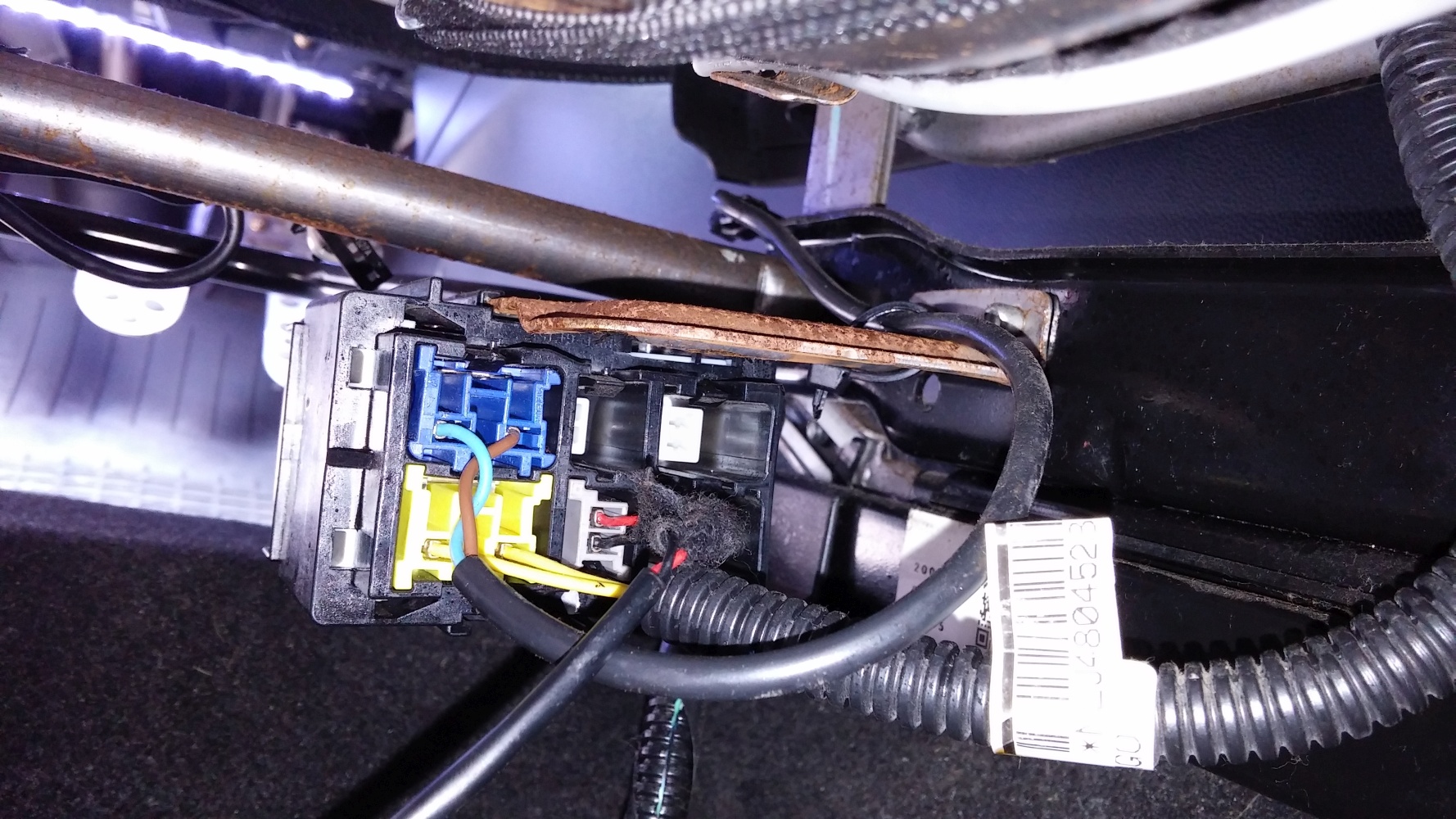

Mógłby ktoś sprawdzić jakie wtyczki ma wpięte w kostkach pod siedzeniami? U mnie pod fotelem kierowcy wpięty jest kabel z szarą wtyczką, ale drugi koniec kabla nie jest do niczego podłączony, tylko zwinięty i przyczepiony izolacją pod fotelem.
Do zatrzasku pasa kierowcy prowadzi tylko kabel z niebieską wtyczką.
Sugerując się prowadzeniem kabli kolory wtyczek i ich funkcje to:
– żółta – poduszki powietrzne
– niebieska – napinacz pasa
– szara – ??
Z kolei pod fotelem pasażera kable od szarej i niebieskiej wtyczki prowadzą do zatrzasku od pasów bezpieczeństwa...

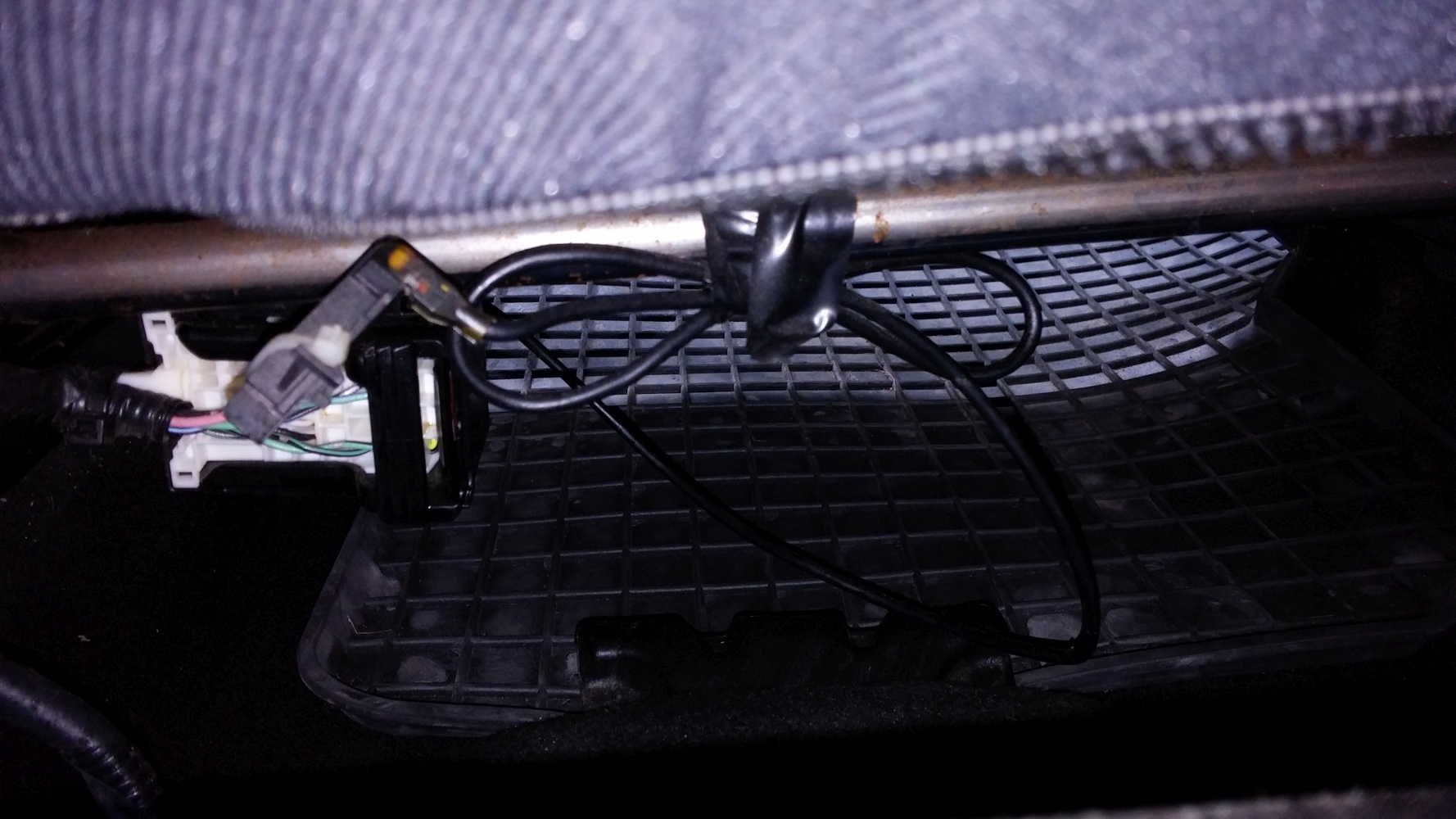

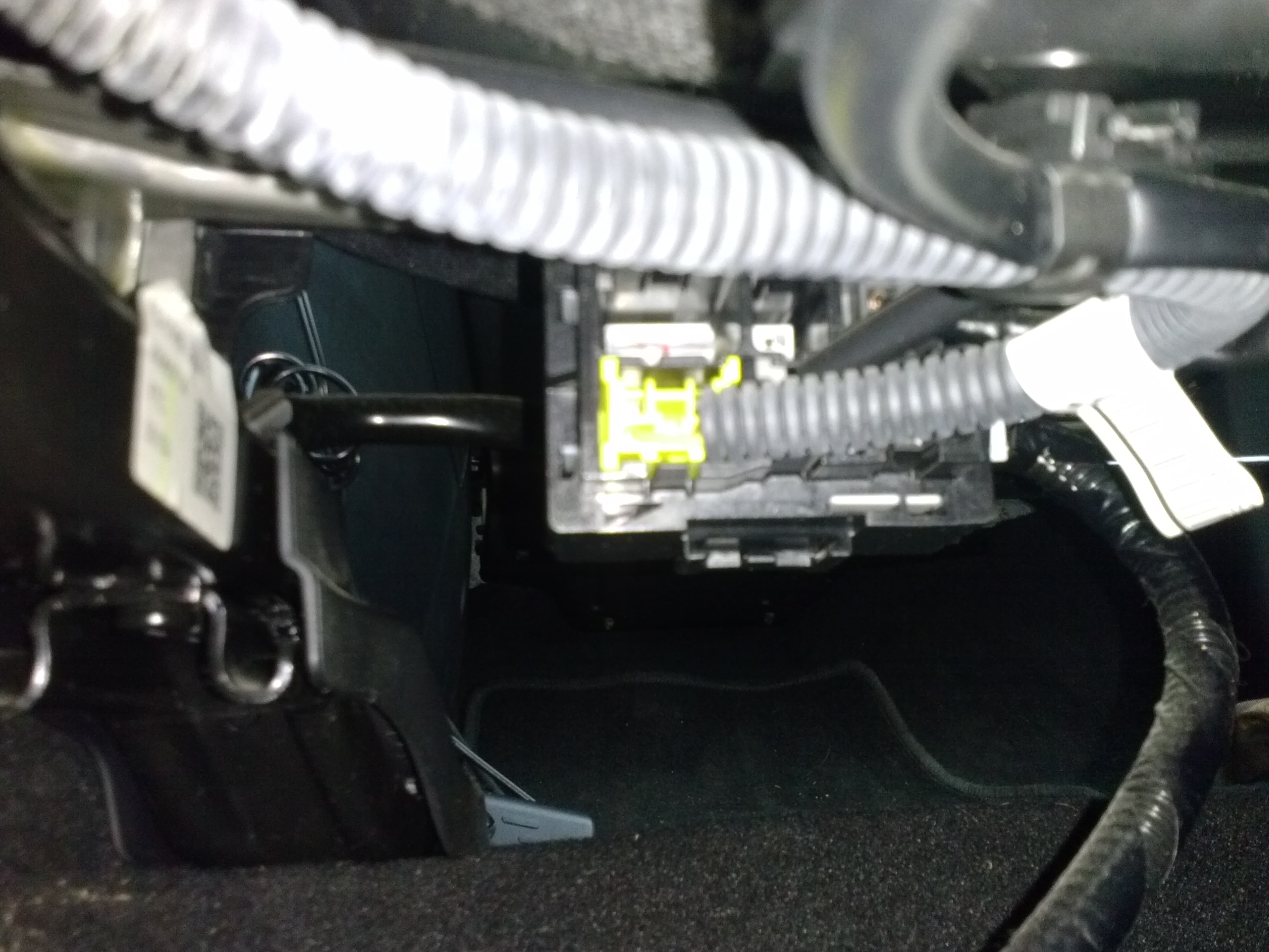

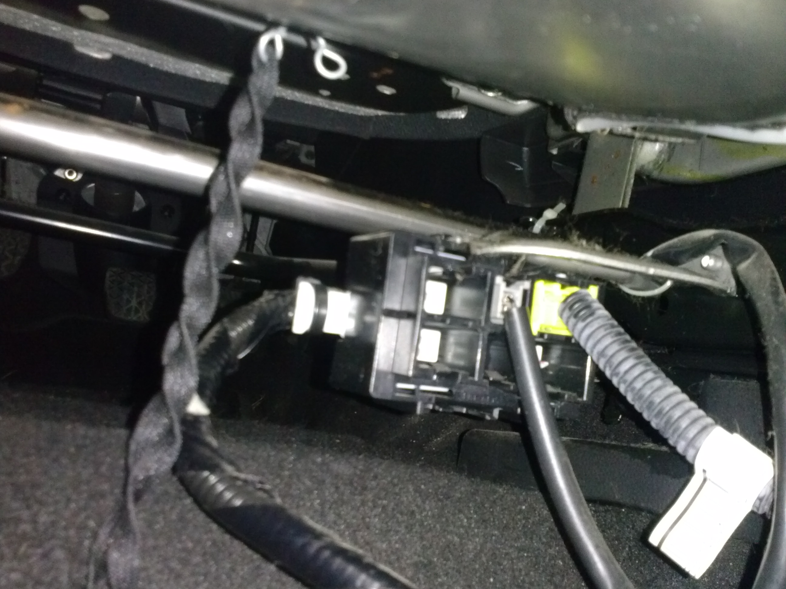

Postprzez lagiewnik » 23 cze 2015, 20:18
Hej Radzix,
zdjęcia wyszły słabo ale wchodzą do kostki 2 wtyczki + trzecia jest z boku, ale to chyba wyprowadzenie kabli z wtyczki na wiązkę.
Tak wygląda pod pasażerem:
fotel pasażera
a tak pod kierowcą:
fotel kierowcy
Może ta trzecia wtyczka u Ciebie była w zamyśle do grzania foteli. Ja mam M3 z 2006 roku po lifcie, bez podgrzewania foteli. Sygnalizacja pasów działa poprawnie

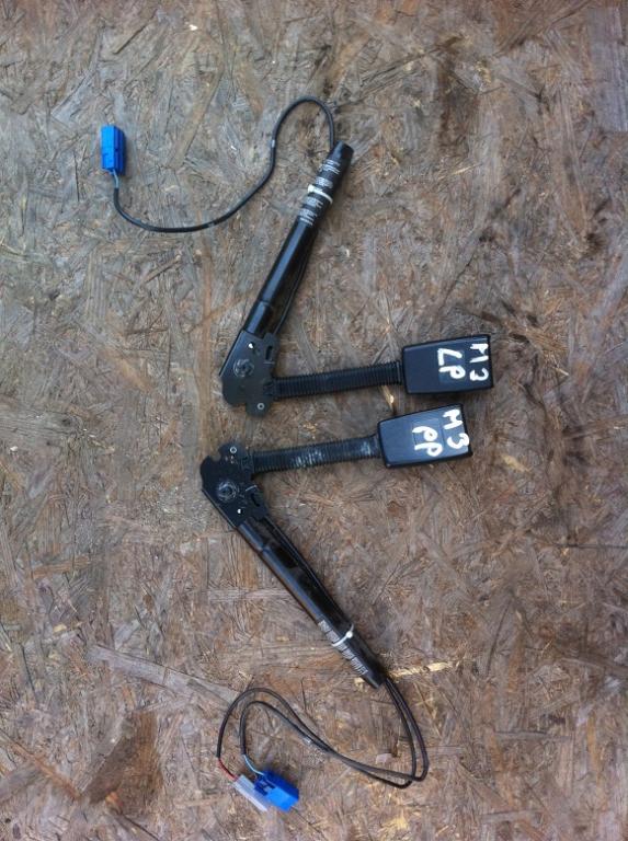

Postprzez aro_baku » 5 kwi 2018, 16:35
odświeżam temat. Da się w końcu przerobić napinacze w wersji angielskiej mając do dyspozycji wystrzelone europejskie tak by lewy miał 2 wtyczki i działała kontrolka niezapiętych /zapiętych pasów? na necie ponad 90 % to napinacze od Anglików a jak są do wersji Europa to są bardzo drogie. ps. a może od innego auta pasują do Mazdy 3 BK? proszę o pomoc
