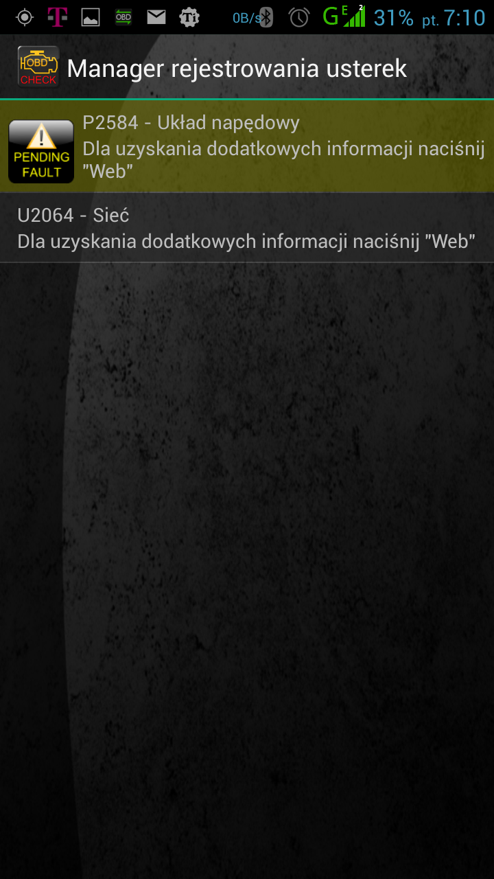

Cała historia zaczęła się jak pewnego ranka po odpaleniu auta, nie zgasła żółta kontrolka silniczka. Wyłączyłem silnik, wyjąłem kluczyk, ponownie odpalam silnik – wrrrr nadal się świeci. Podpinam ELMA i widzę P2584 :
https://euroesi.mazda.co.jp/esicont/eu_ ... 41700.html
viewtopic.php?t=78574
Wstępna diagnoza: kurcze to chyba jednak brak płynu do FAPa. Ostatni litr dolewany był chyba prawie 50tyś km temu.... obym miał rację. Więc zaopatrzony w płyn postanowiłem działać.

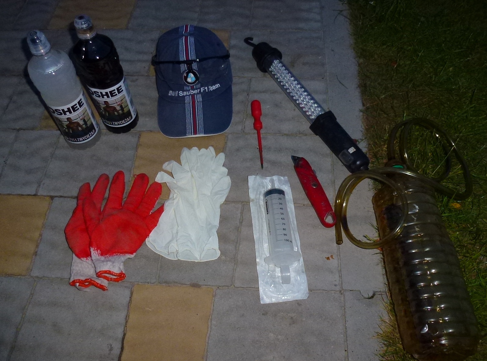

Nie miałem obranej metody, więc przyjąłem kilka wariantów. Każdy oceni, który najlepszy.
-Butelka z EOLYS DPX 176
-Butelka 0,75l OSHEE ew. strzykawka min. 100ml ew. butelka po napoju 2l.
-Wężyk gumowy o średnicy wewnętrznej 8mm i długości minimum 1.5-2m
-Taśma izolacyjna
-Nożyk
-Rękawice gumowe ew. "wampirki"
-Okulary
-Ubranie robocze w tym czapeczka :)
-Jakieś szmaty
-Lampa warsztatowa
-śrubokręt

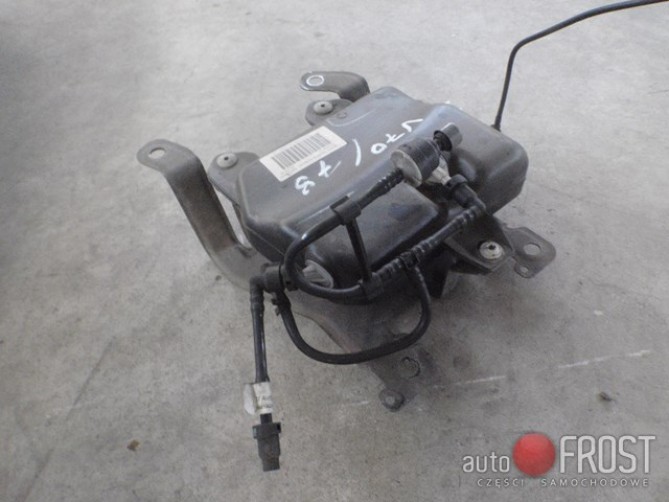

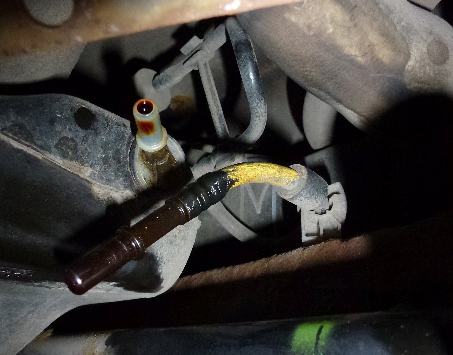

Ujęcie od góry i od przodu auta – widoczny tylko po demontażu. Zdjęcie z Volvo, ale nasz jest w 99% identyczny. U nas rurka nr 2 jest częściowo żółta.
Zbiornik znajduje się pod bagażnikiem i widać go bardzo dobrze z kanału.
Najpierw wyczyściłem zatyczki, aby przy kolejnych czynnościach nie dostały się jakieś syfy do płynu.

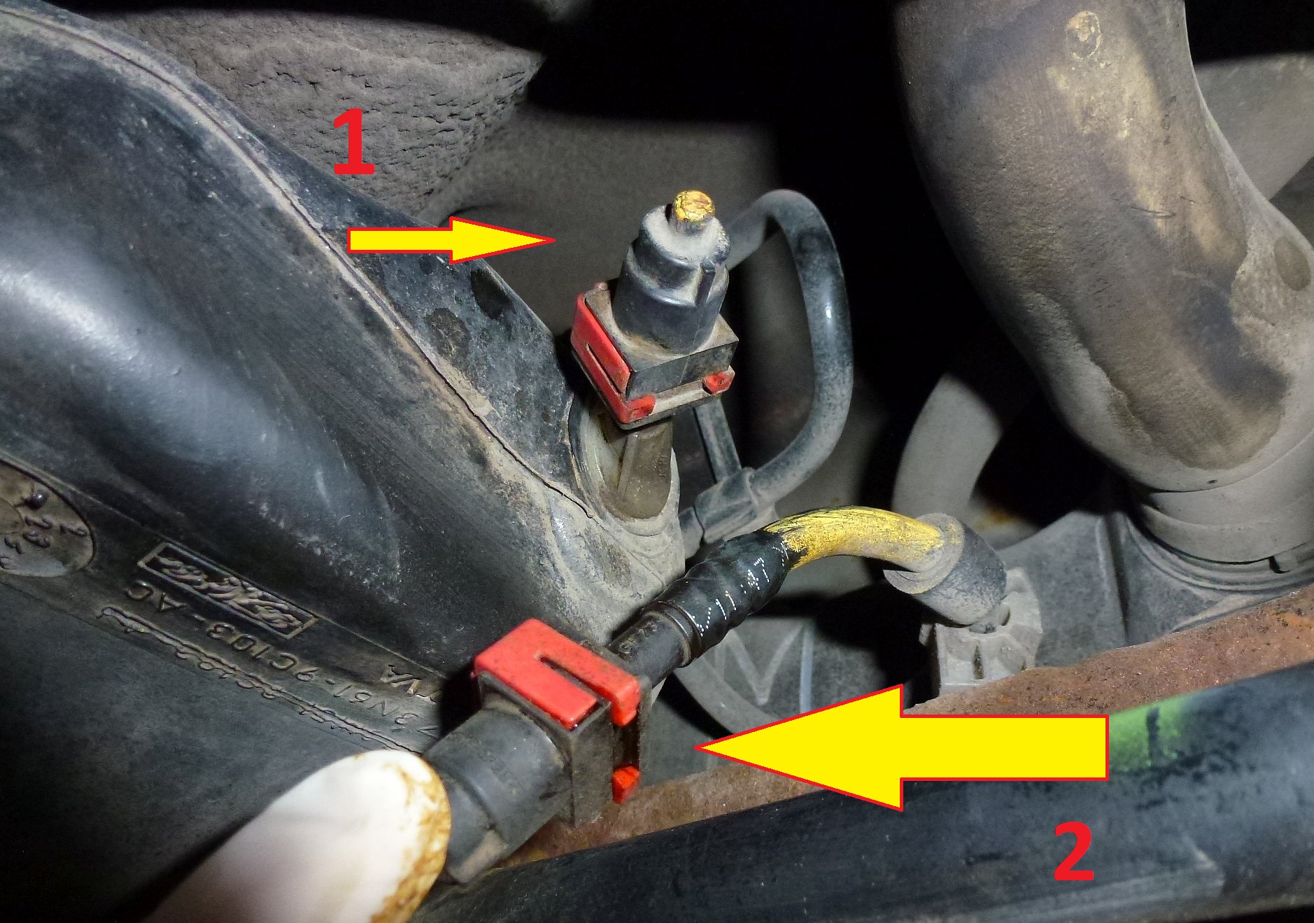

Rurka wlewowa oznaczona nr 2 (ta dłuższa, idzie na tylną część zbiornika FAP, gdzieś na górę i łączy się z inną rurką, która jest zakończona czymś mi nieznanym :) Rurka oznaczona nr 1 to rurka przelewowa (ponad stan)
Widok od strony pasażera:

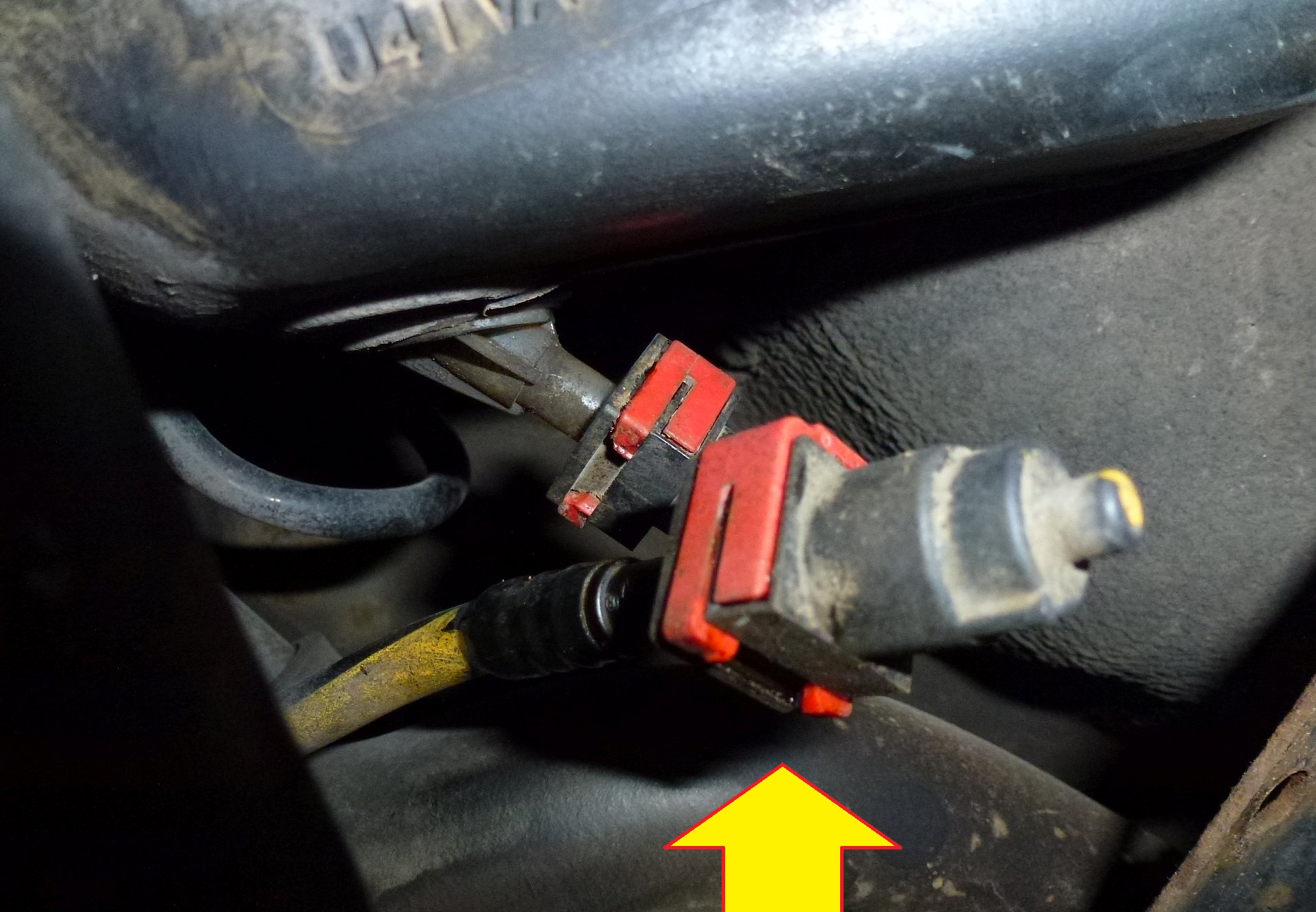

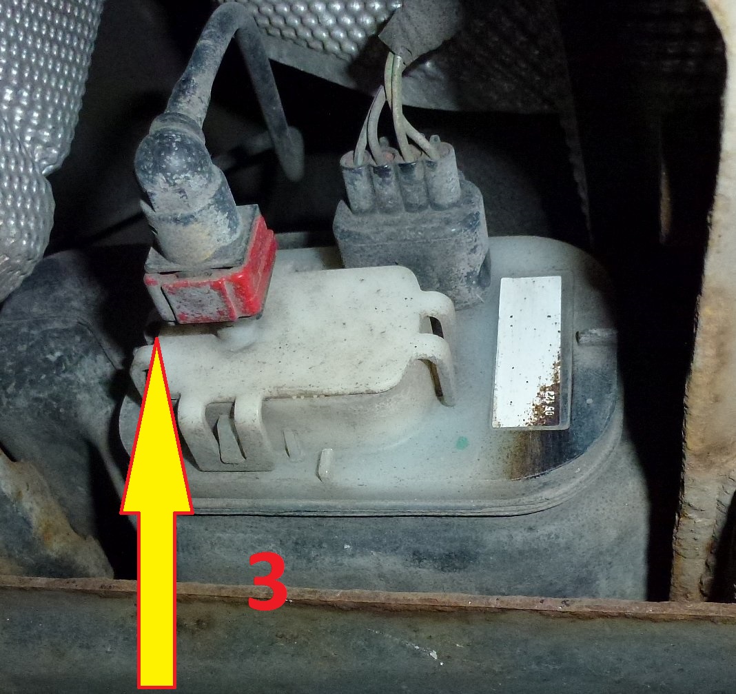

Widok od strony kierowcy. Tędy idzie płyn do zbiornika.
Zaznaczoną rurką (cześciowo żółtą) będziemy wlewać płyn

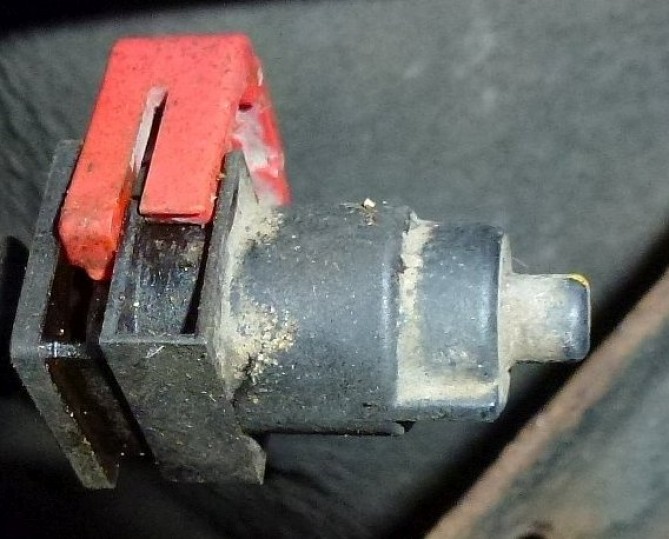

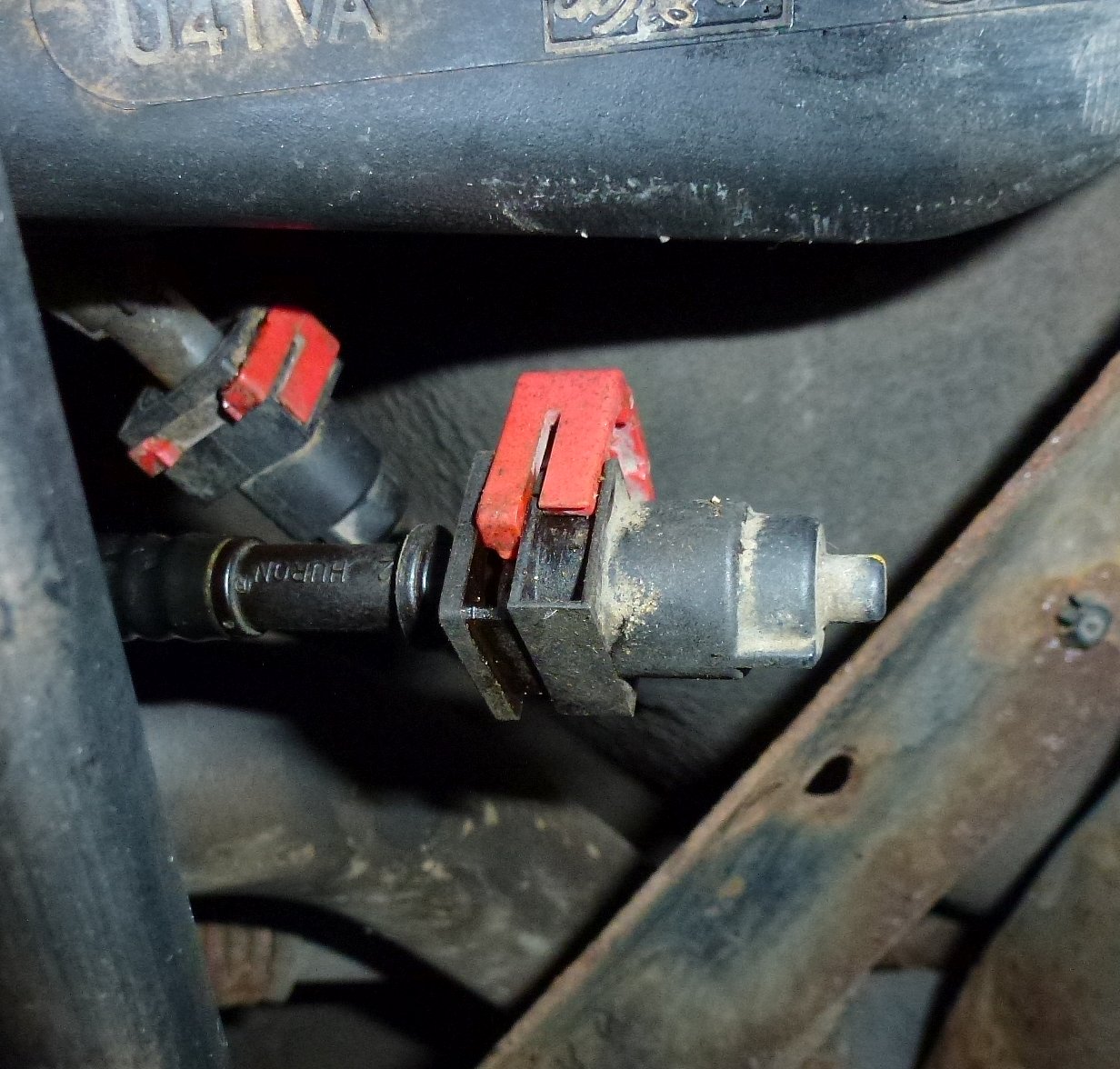

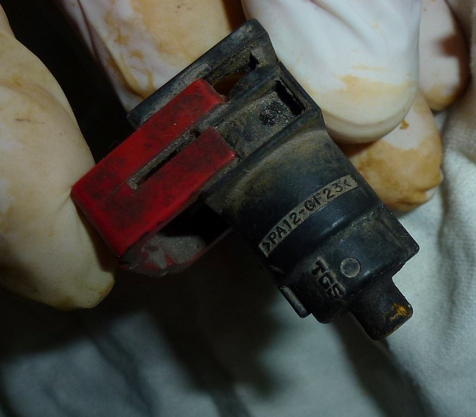

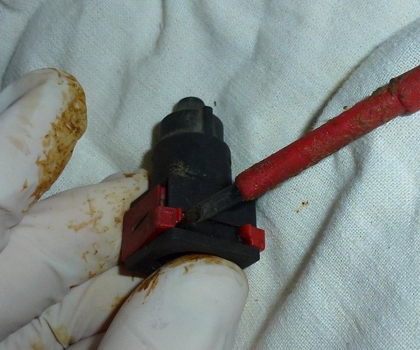

Podważamy śrubokrętem zapinkę jak na zdjęciu poniżej:
Po zwolnieniu zaznaczonych "haczyków", wciskamy śrubokręt od góry i podważamy delikatnie
... aż do uzyskania połowicznego wysunięcia czerwonej zapinki z zatyczki. NIE SCIĄGAMY czerwonej zapinki, będziemy mieli problem z jej założeniem, ja już o tym wiem :)
Jak już mamy odblokowana zapinkę, możemy zabezpieczyć okolice jakimiś ścierkami. Po co? W samym zbiorniku nie ma ciśnienia, ale po ściągnięciu zatyczki z rurki o długości ok 15cm trysnie płyn. Mniej więcej 50ml.
Czynność ponawiamy z zapinką na zatyczce krótkiej rureczki oznaczonej nr 1 – odpowietrznik przy nalewaniu a zarazem rurka przelewowa nadmiernego stanu płynu – nie powinno nic z tej rurki wylecieć, jeśli auto stoi równo.

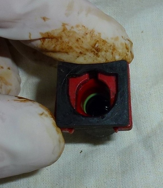

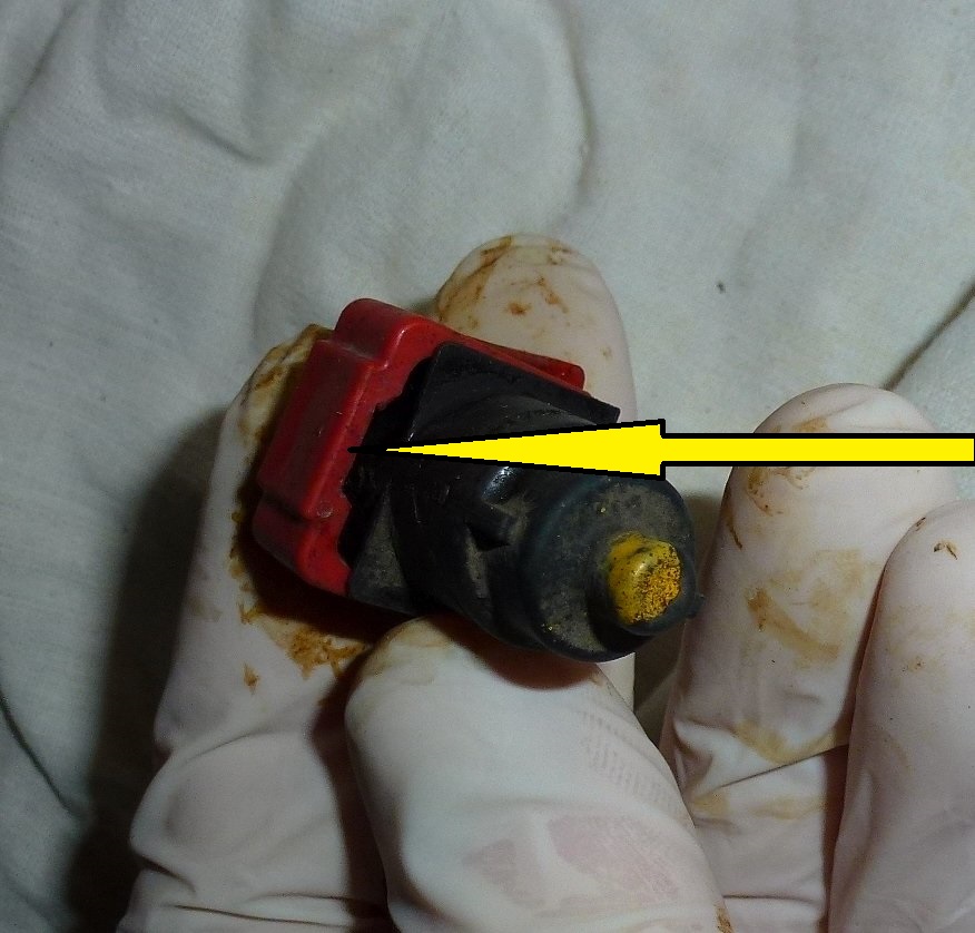

Po ściągnięciu obu zatyczek, ujrzymy rureczki z wypustkami – to bardzo istotna uwaga. Zatyczkę wciskamy do końca rurki na tyle ile to możliwe ponieważ czerwona zapinka musi trafić za wypustkę co umożliwia zablokowanie zatyczki.
Uff, Ten etap zajął mi najwięcej czasu, nie znałem zasady działania zapinek, bałem się ich uszkodzić :)

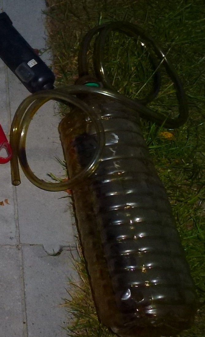

Pozostało najprostsze. Opróżniamy butelkę z OSHEE bo potrzebna nam zakrętka.
Nożykiem powiększamy otworek tak, aby bardzo ciasno przeszedł przez niego wężyk (zostawiamy max 1cm w butelce). Dla pewności, uszczelniamy taśmą. Drugi koniec zakładamy na dłuższą rurkę wychodząca ze zbiornika. Trzyma się stosunkowo dobrze, ale dla pewności możemy połączenie uszczelnić taśmą.
Jeśli nie mamy nikogo do pomocy to stojąc w kanale, podnosimy butelkę na tyle wysoko ile to możliwe ponad wysokość zbiornika FAP i naciskamy butelkę. Po chwili butelkę opuszczamy na dół, płyn spływa z długości rurki a butelka nabierając powietrza wraca do swoich kształtów. Podnosimy ją ponownie i naciskamy. Czynność powtarzamy, aż wtłoczymy wszystko z butelki (chyba, że wcześniej przeleje się przez drugą rurkę co oznacza, że już wystarczy.)

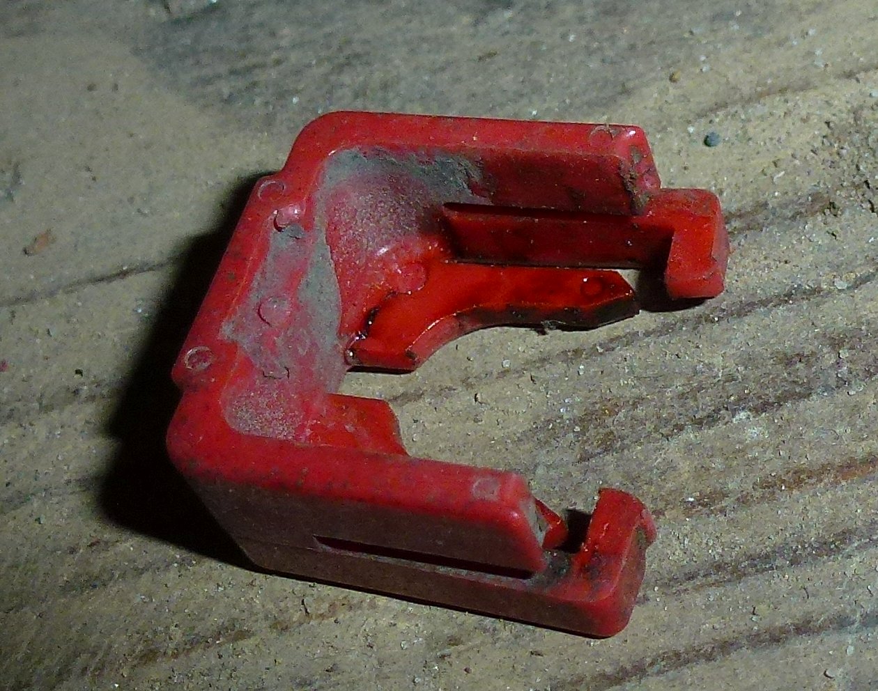

Popatrzmy sobie jeszcze jak wyglądają zapinki:
jeśli już skończyliśmy nalewanie, zakładamy zatyczki na rurkę i wpychamy ją najgłębiej jak się da a następnie dociskamy czerwoną zapinkę aż dojdzie do końca i zablokuje się tak jak na zdjęciu nr 4 od góry. Gdyby nam się jakaś zapinka uszkodziła, spokojnie możemy zakleić je na taśmę lub dokupmy je w ASO, symbol całej zatyczki widoczny jest na jednym z powyższych zdjęć.

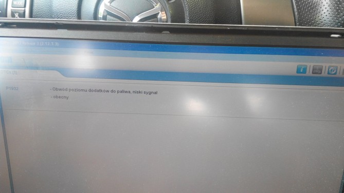

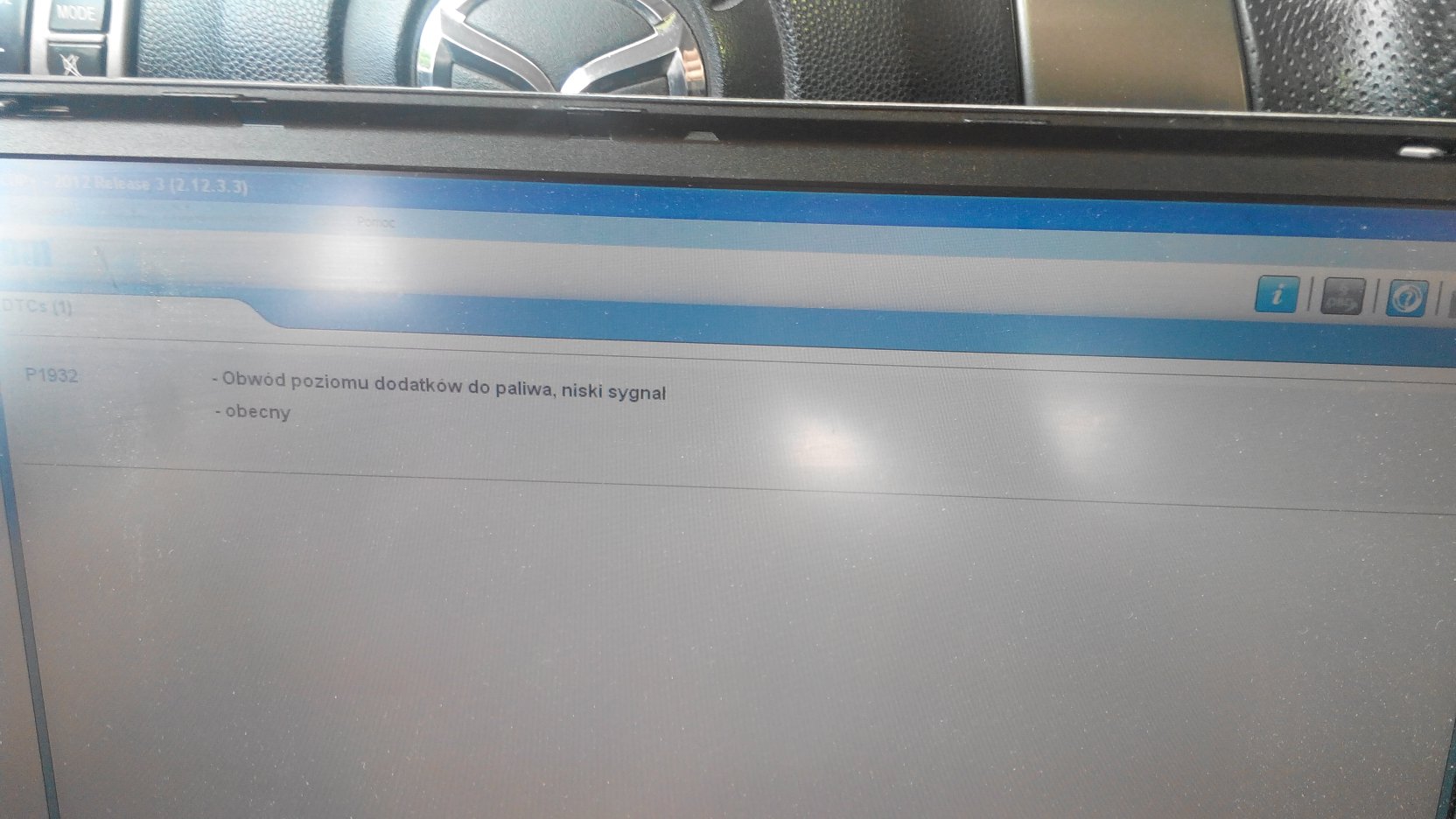

Czy ktoś już dodawał procedury serwisowe w FORScanie właśnie takie jak uzupełnianie dodatku do paliwa ?
U mnie w M3 1.6 CiTD 109 KM odczytuje błąd P1932 właśnie o niskim poziomie dodatku do paliwa i auto gaśnie po przekroczeniu 3 tys obrotów. Spotkał się ktoś z takim przypadkiem ?
Jak po uzupełnieniu płynu należy wypalić filtr w tym modelu ? Czeka mnie zabieg uzupełniania płynu oraz skasowanie błędu i przydałaby się pomoc :)

Postprzez widmo82 » 22 wrz 2014, 07:37
Hmm. Dziwne. U mnie nie było komunikatu P1932 do momentu kiedy skasowany został P2584 i dolaniu czynnika. Nawet wtedy auto nie gasło po przekroczeniu 3tyś. obrotów. Problem może być złożony.
