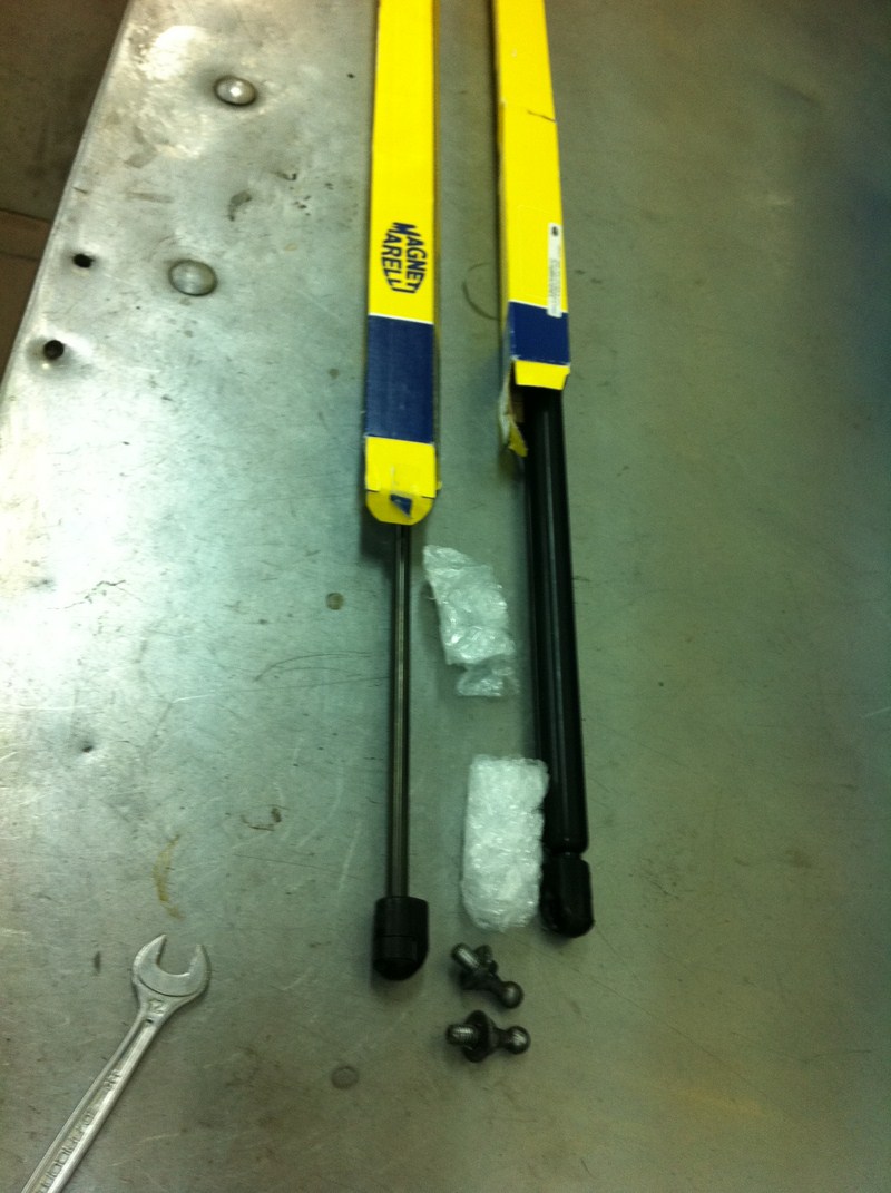

Wstawiane amortyzatory to zamienniki od OPLA ZAFIRY I (siła – 630N / długość – 535mm)

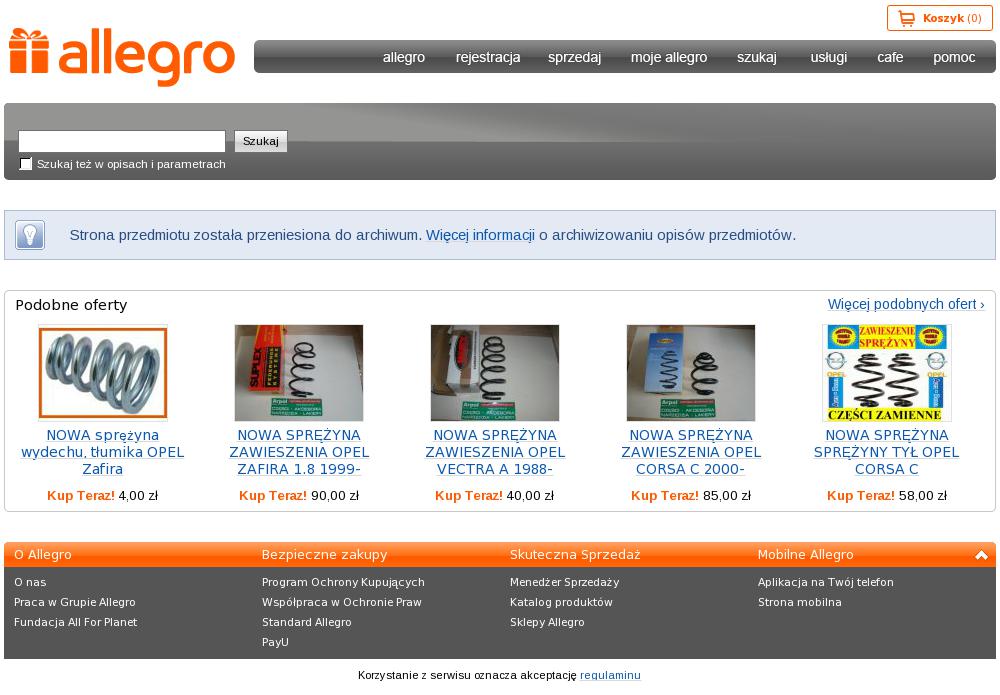

Link do aukcji na allegro (z czasem pewnie wygaśnie):
http://allegro.pl/nowa-sprezyna-gazowa-opel-zafira-silownik-teleskop-i1408653272.html

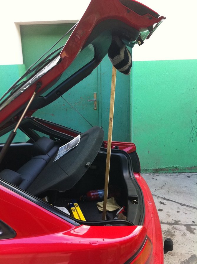

1. Podpieramy klapę bagażnika. Co by kolejny raz nam na głowę nie spadła <lol> .

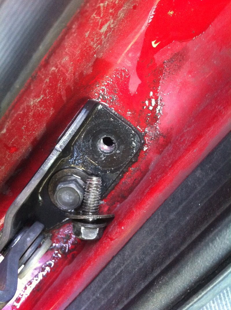

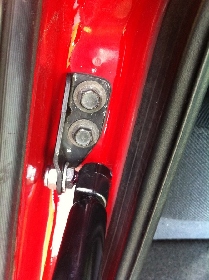

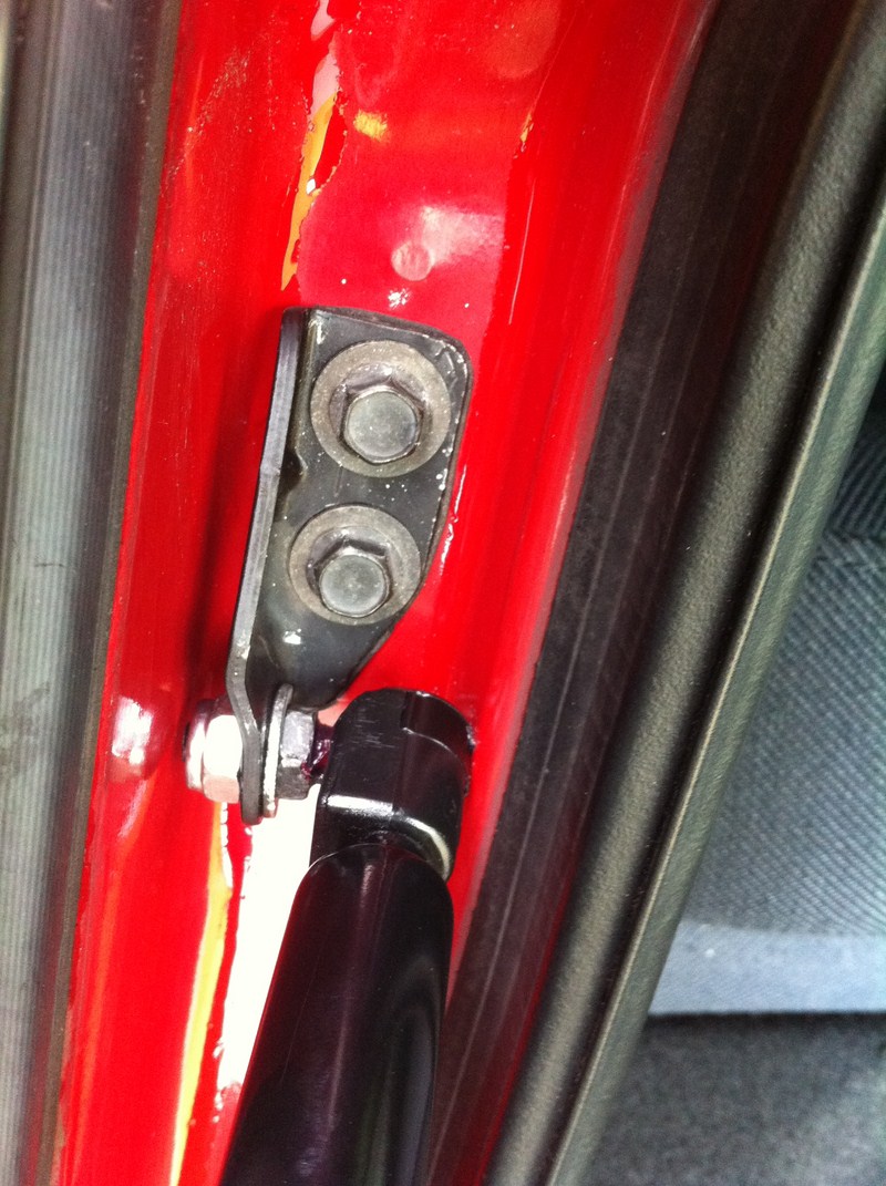

2. Wykręcamy 2 śruby przy dolnym mocowaniu amorka.

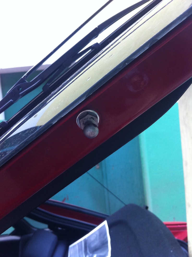

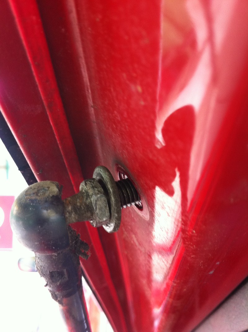

3. Następnie wykręcamy kulkę przy mocowaniu przy klapię.

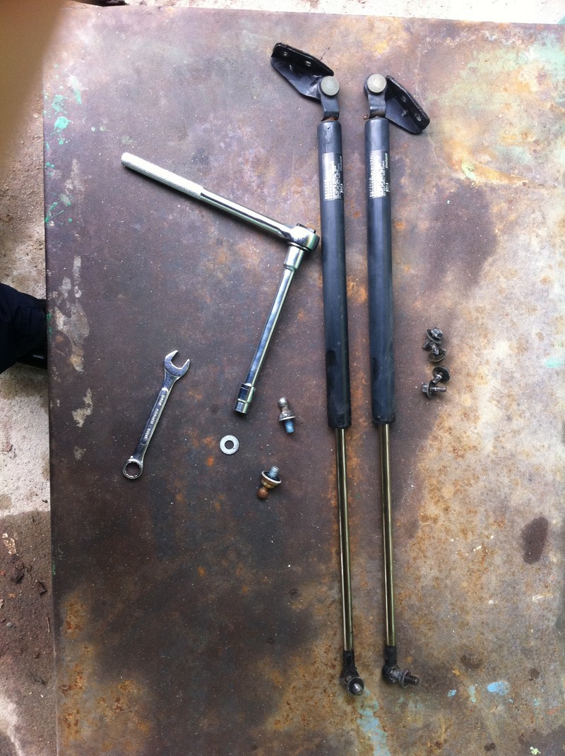

4. Tak prezentują się wymontowane amorki od klapy.

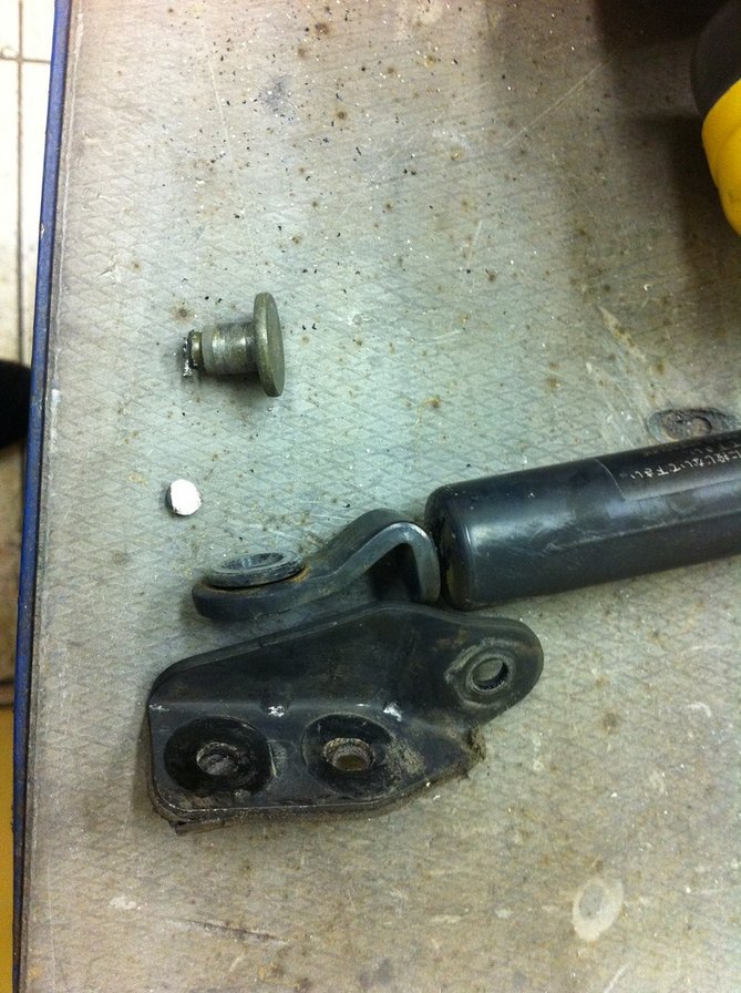

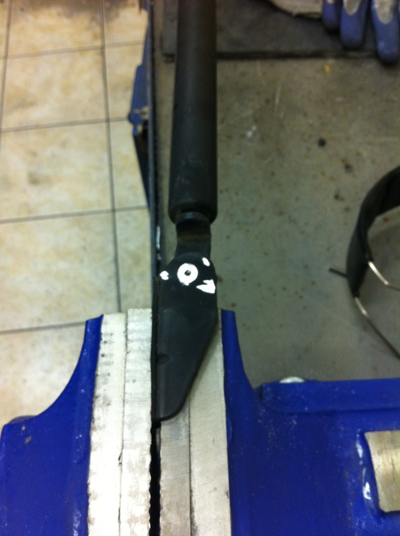

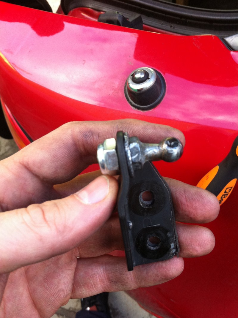

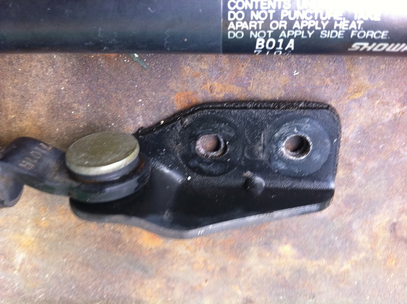

5. Zaczep dolny trzeba będzie delikatnie przerobić, gdyż montowane amortyzatory mają inne zakończenia.

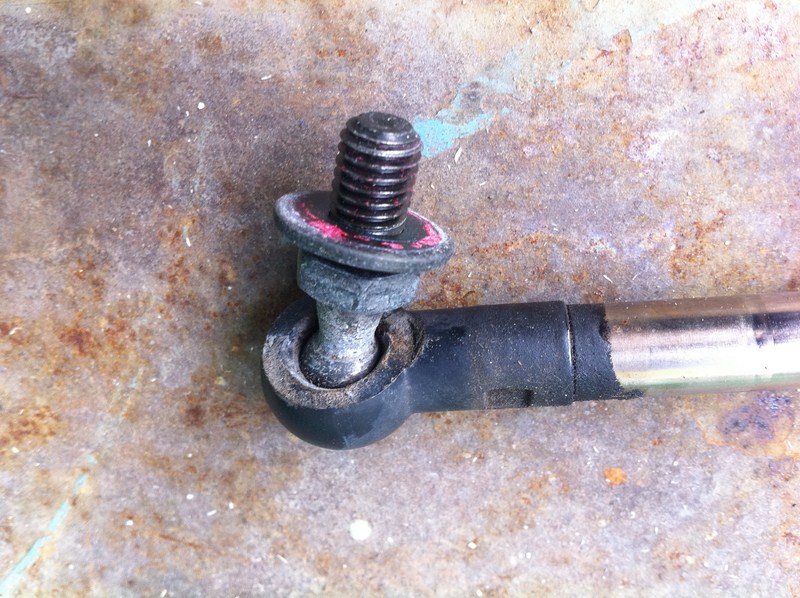

6. Natomiast z górnej części wykręconego amorka trzeba będzie wyciągnąć kulkę.
7. Przystępujemy do demontażu dolnego zaczepu ze starego amorka.

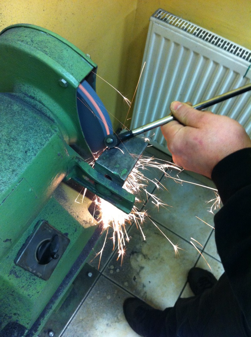

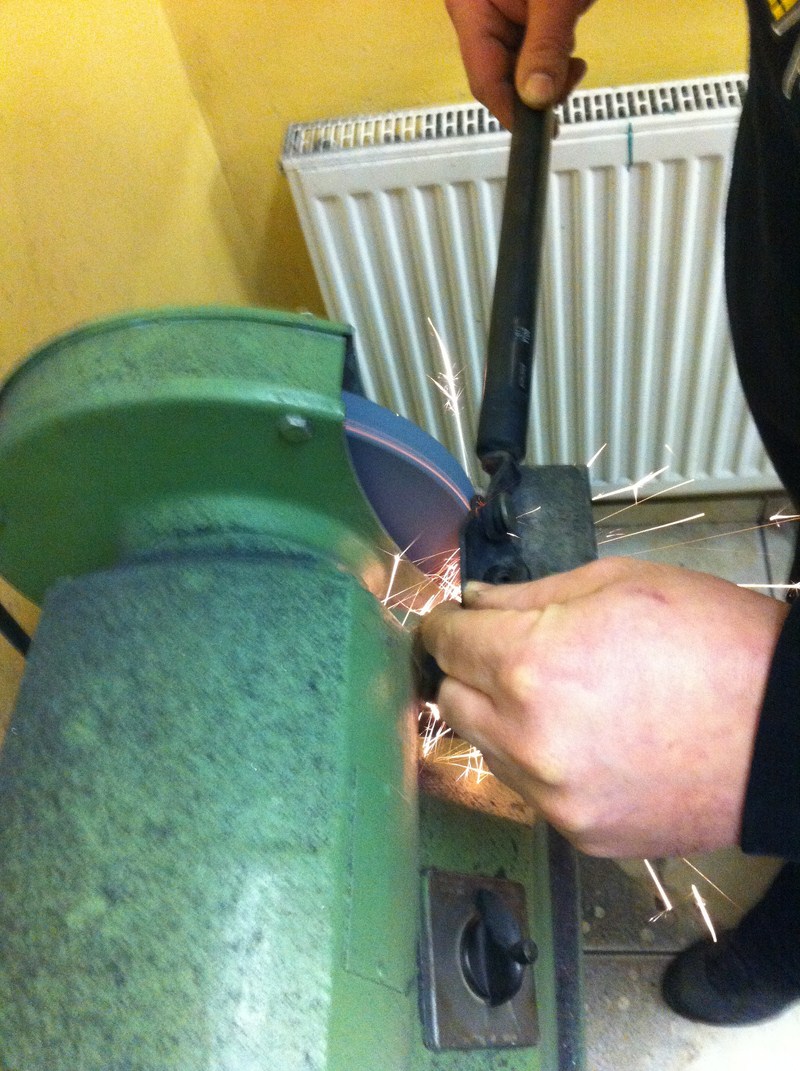

8. Oczywiście sposób demontażu jest dowolny.
[BRAK OBRAZKA]
9. W tym przypadku po zeszlifowaniu fabrycznego mocowania, wybiłem stary zaczep.
10. Zdemontowana całość prezentuje się następująco.

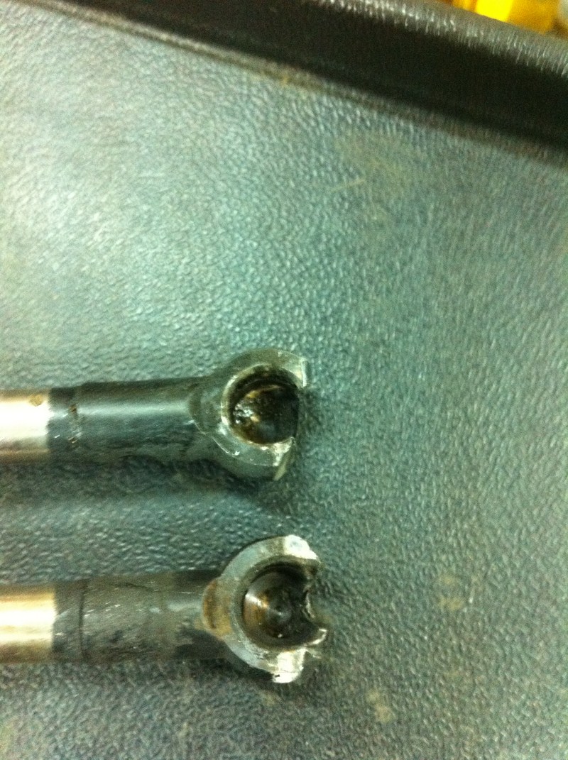

11. Następnie zabieramy się za górną kulkę, którą trzeba odzyskać – chyba że poszukacie dodatkowe dwie na szrocie.
12. Trochę siły, dwa, trzy wycięcia...
13. ... i łepki urwane.

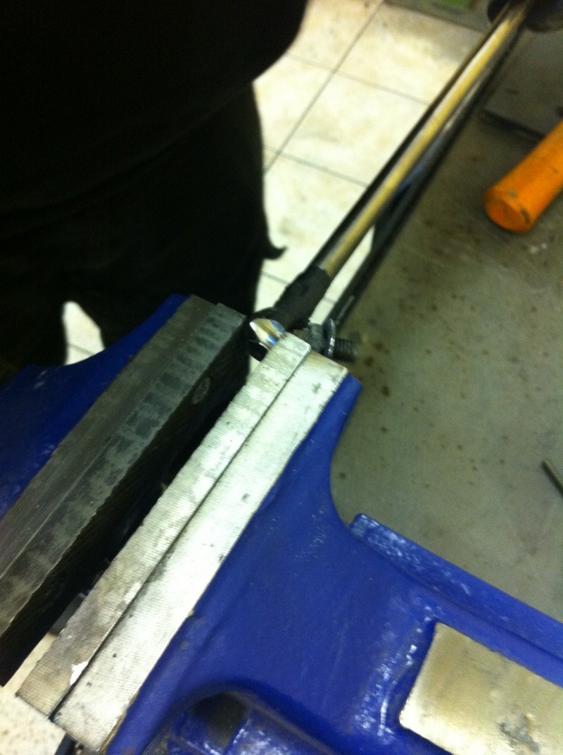

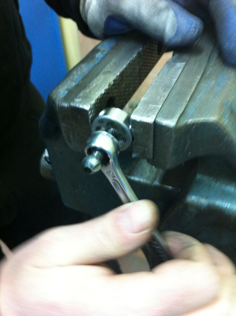

14. Dla lepszego trzymania jeszcze raz nagwintowałem główkę.
15. Po nagwintowaniu zabrałem się za nałożenie amorków na górne główki. Jak to zrobiłem opisane będzie pod zdjęciem 18.

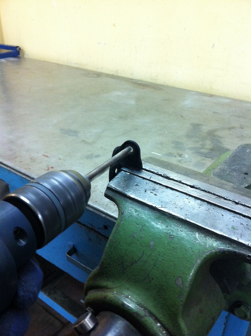

16. W zaczepie które wykręciliśmy w punkcie 2 rozwiercamy otwór gdyż ten fabryczny okazał się za mały.

18. Oraz montujemy kulkę przy dolnym zaczepie, który wcześniej delikatnie rozwierciliśmy.

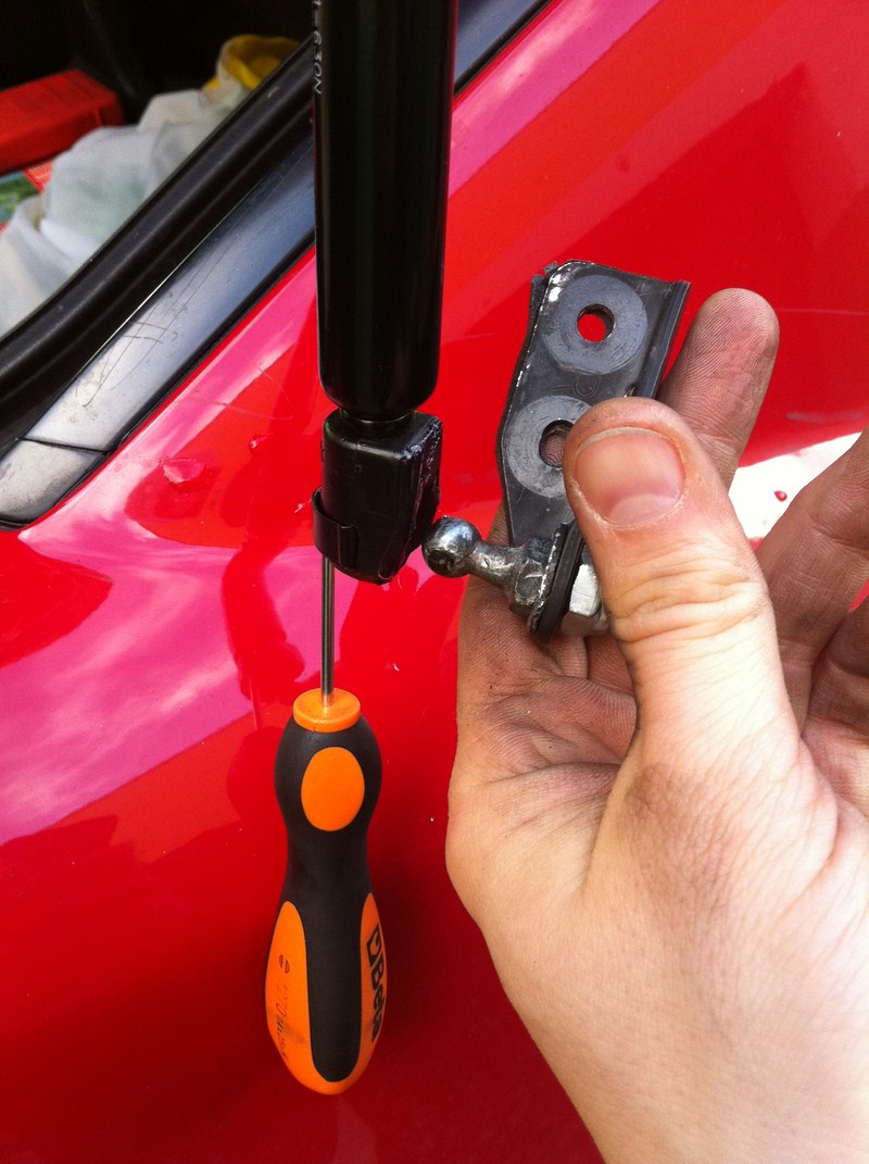

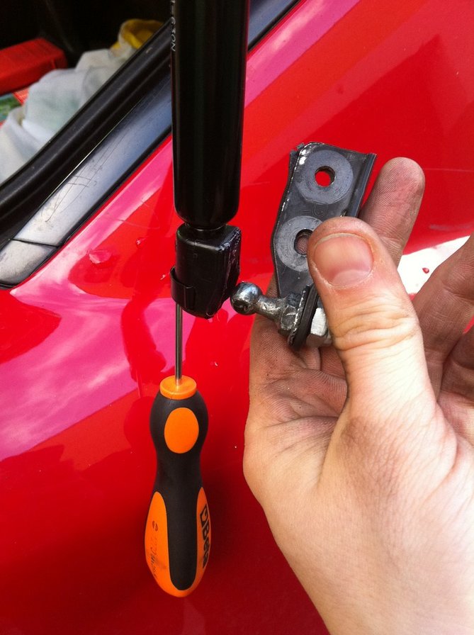

19. Teraz podważając delikatnie śrubokrętem z jednej strony blaszkę, wkładamy kulkę w otwór w zaczepie amorka.

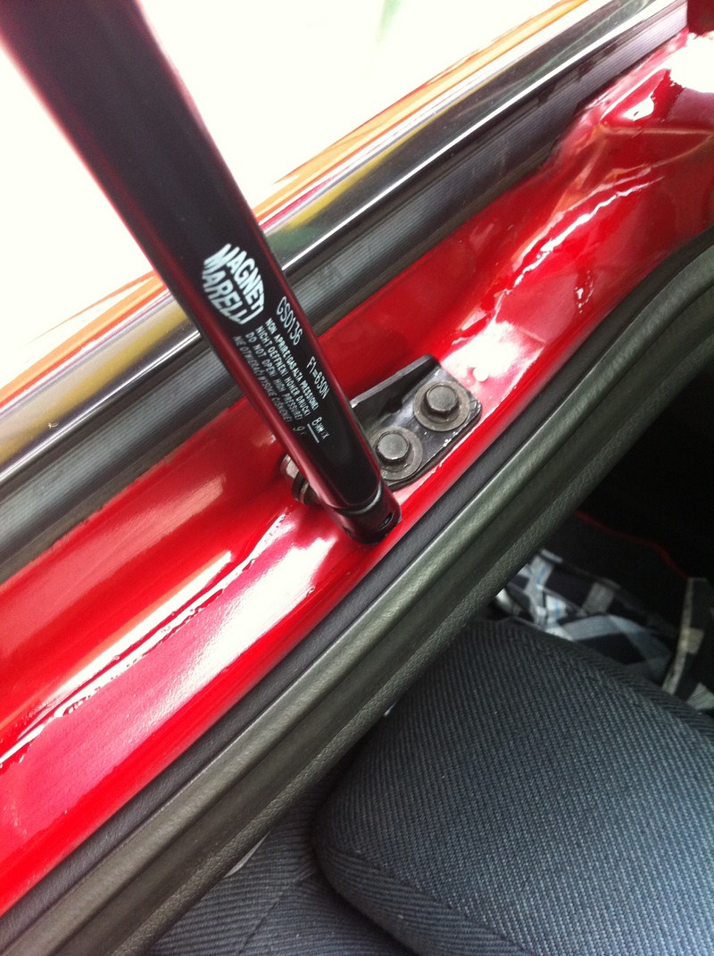

20. Przykręcamy całość do auta. Z górną kulką robimy tak samo delikatnie podważając blaszkę. Najlepiej będzie jak ją poważymy, a nie wyciągniemy całą, gdyż potem mogą być małe problemy z jej wsadzeniem.
Finito. Nowe amorki zamontowane. Ponad 600 N śmiga aż miło. Nawet czasem trzeba uważać na zęby co by ich nie stracić.

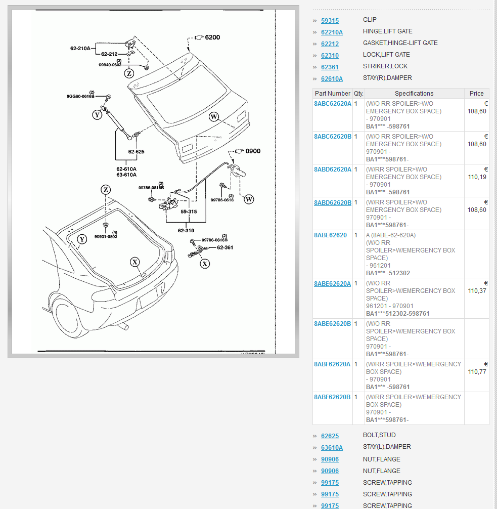

Postprzez Mr_Bartek » 11 sty 2017, 01:23
Garbage1989 napisał(a):
Nieuk0192 napisał(a): czyżby różnica wagi była aż taka, że podmienione siłowniki nie dają rady?
Ty tak na poważnie?
Przecież dokładnie tak jest. ;) Siłowniki różnią się zależnie od tego czy posiada się spoiler i/lub miejsce na "pudełko awaryjne".

Postprzez Mr_Bartek » 11 sty 2017, 12:49
To, że rynek części zamiennych nie rozróżnia, nie oznacza, że nie ma różnic. W szóstce z fabrycznym spoilerem są montowane inne siłowniki klapy. :) A różnica na załączonym obrazku nie wynika tylko z rocznika, a również z posiadanego spoilera i/lub miejsca na pudełko awaryjne. Dlatego masz W/ RR Spoiler lub W/O RR Spoiler i tak samo z emergency box space. Więc może Twój gust sugeruje Ci jedno, i może po montażu zamienników przez jakiś czas nie będzie różnicy, jednak nie oznacza to, że z fabryki wychodziły z takimi samymi siłownikami.
