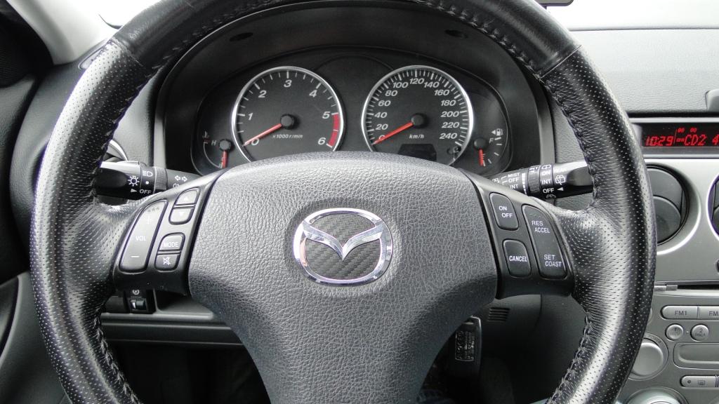

Jeśli chodzi o plany / marzenia to nie są one zbyt ambitne, a raczej kosmetyczne:
– srebrna folia na kierownicę (przy przyciskach), jakoś ta kierownica trochę smutna :)

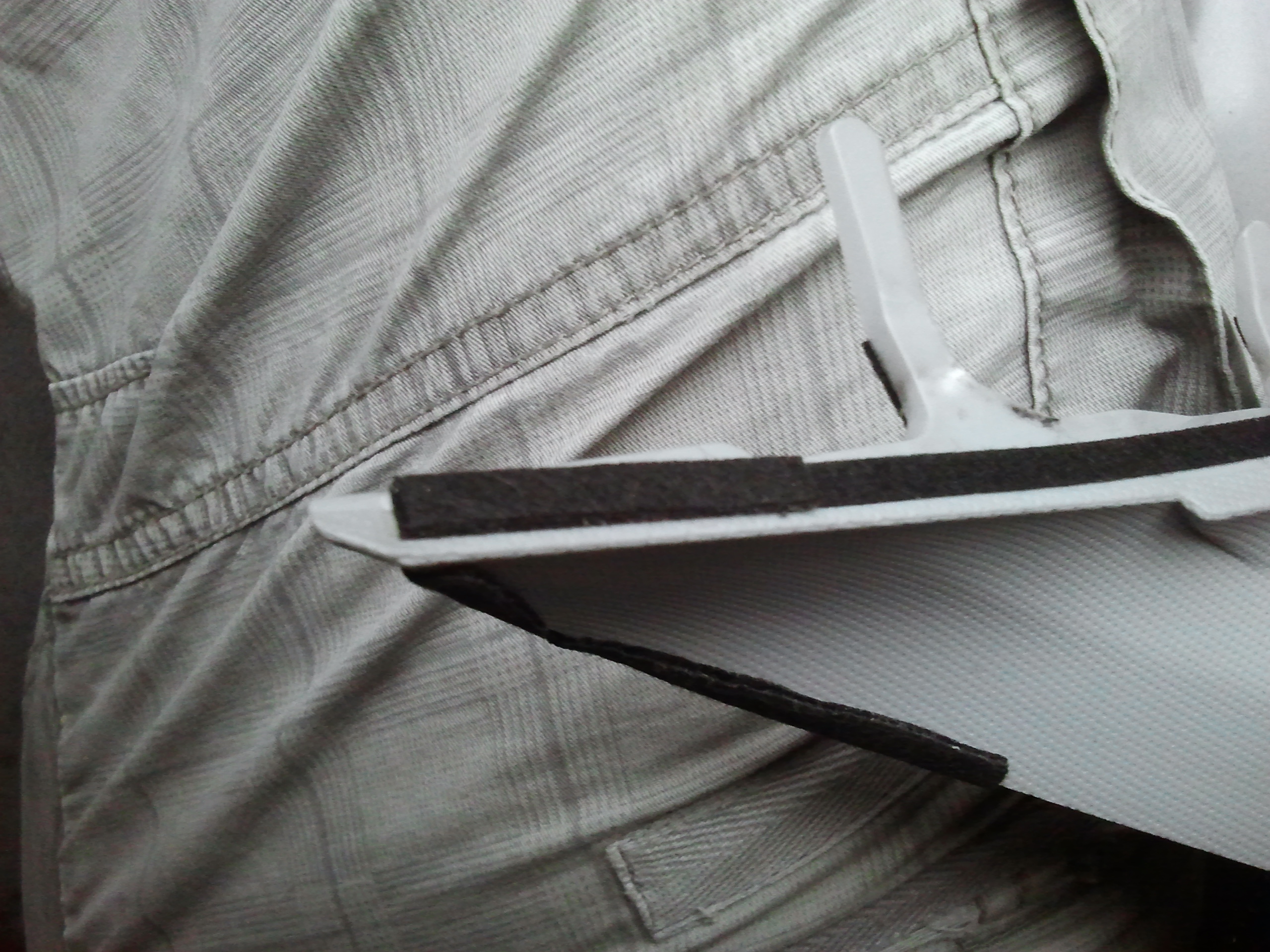

– oklejenie flokiem schowka pasażera, żeby go wyciszyć,

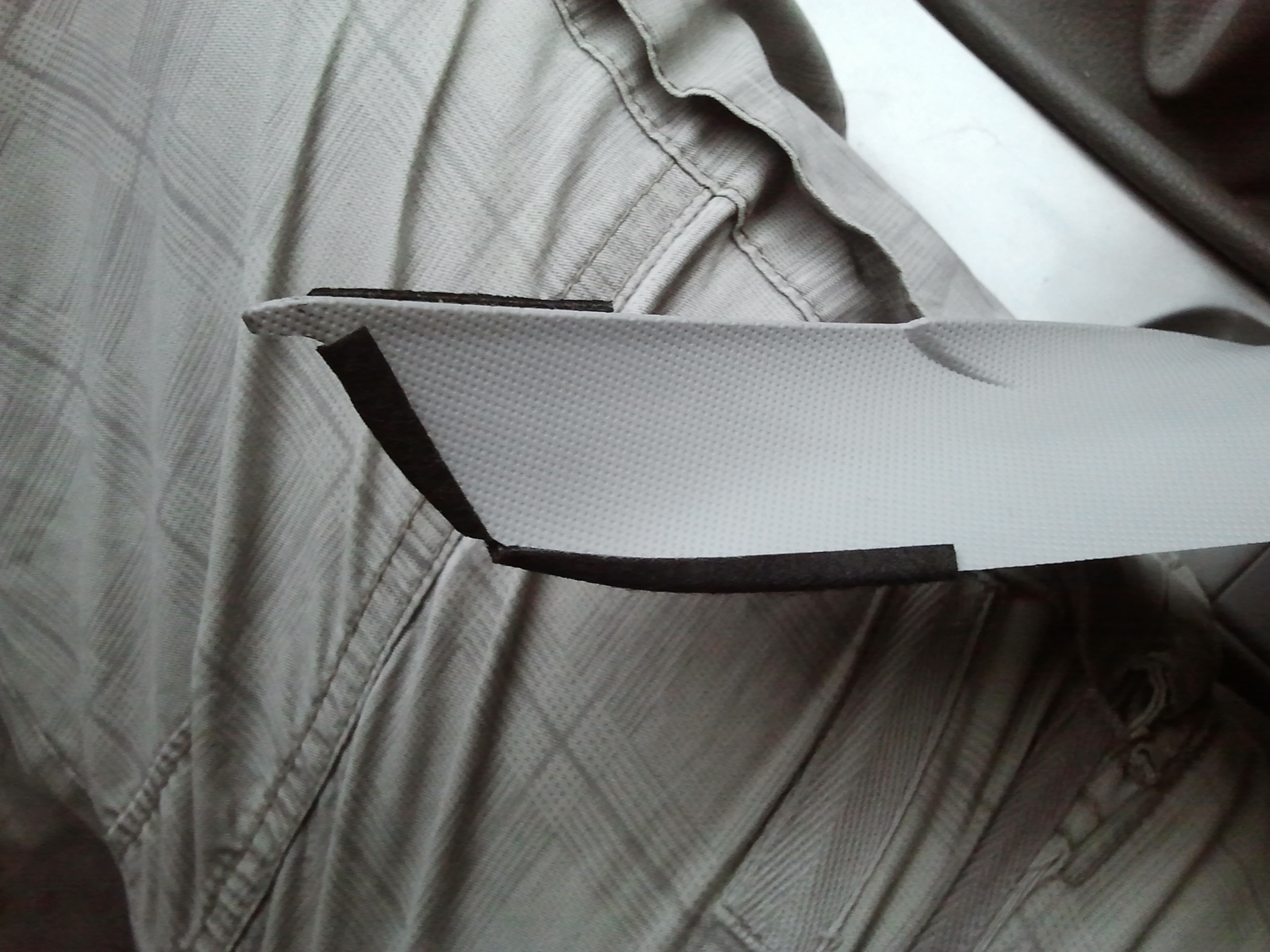

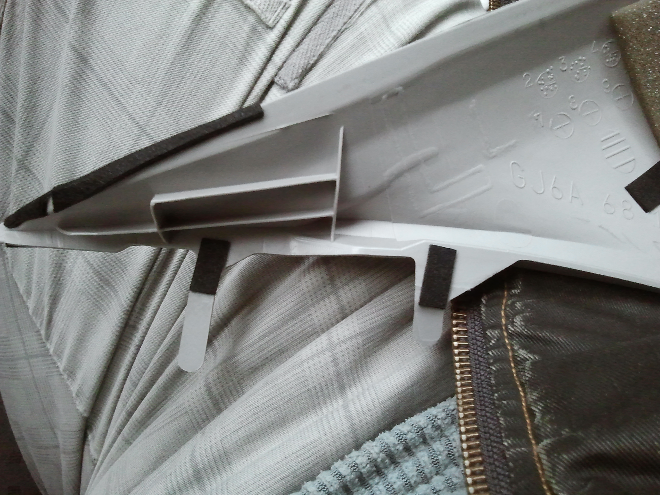

Pierwszą modyfikacją jaka została wykonana było wyciszenie słupków A, gdyż odgłosy z nich dobiegające na nierównościach przyprawiały mnie o palpitację serca. Do tego posłużył mi cieniutki filc z taśmą klejącą, którym wycisza się obudowy w TV. Fotki poglądowe poniżej, filc praktycznie nie widoczny, a efekt naprawdę zadowalający – w końcu cichutko na wybojach. <jupi>

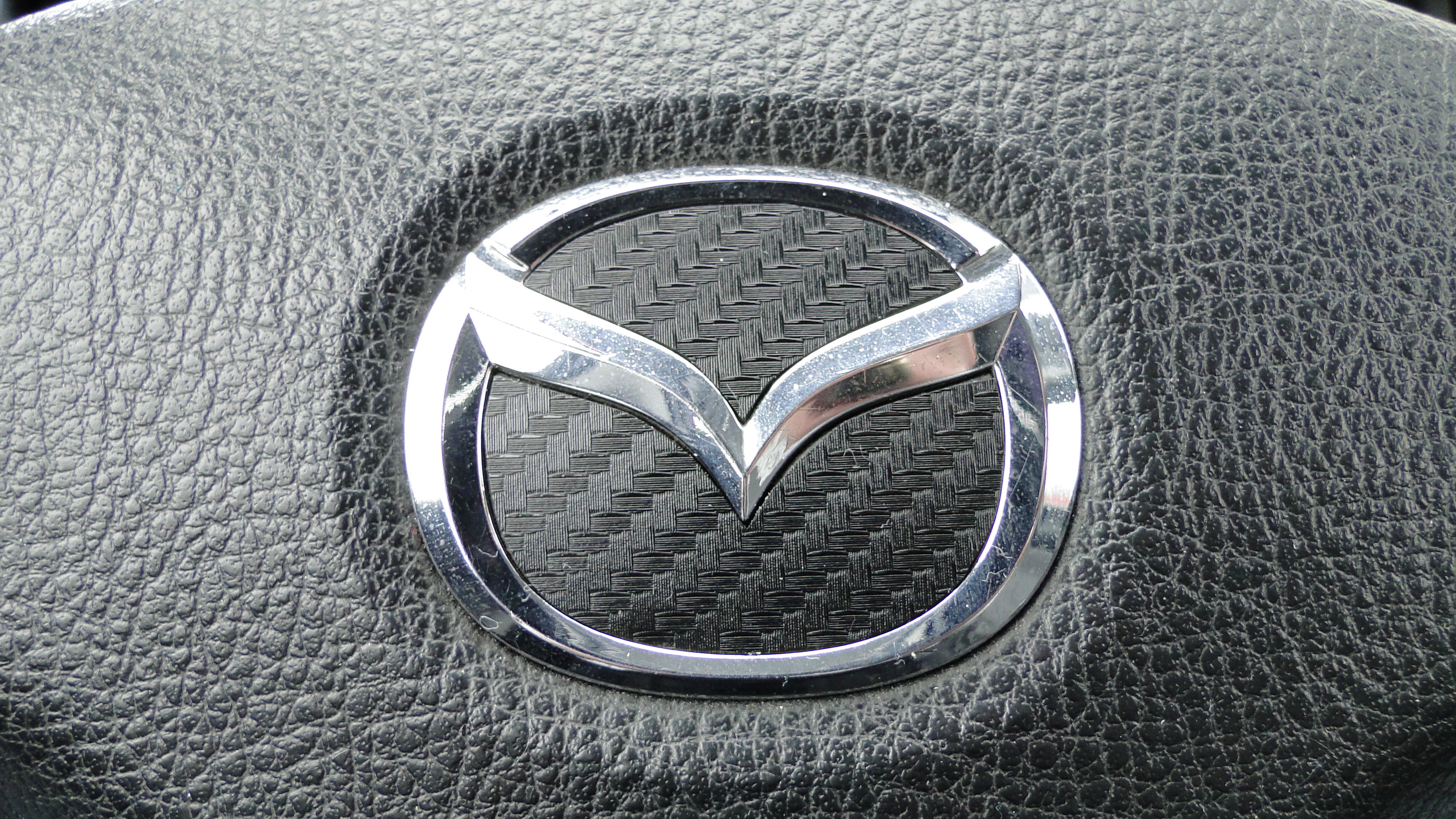

Update z dnia 22.02.2013

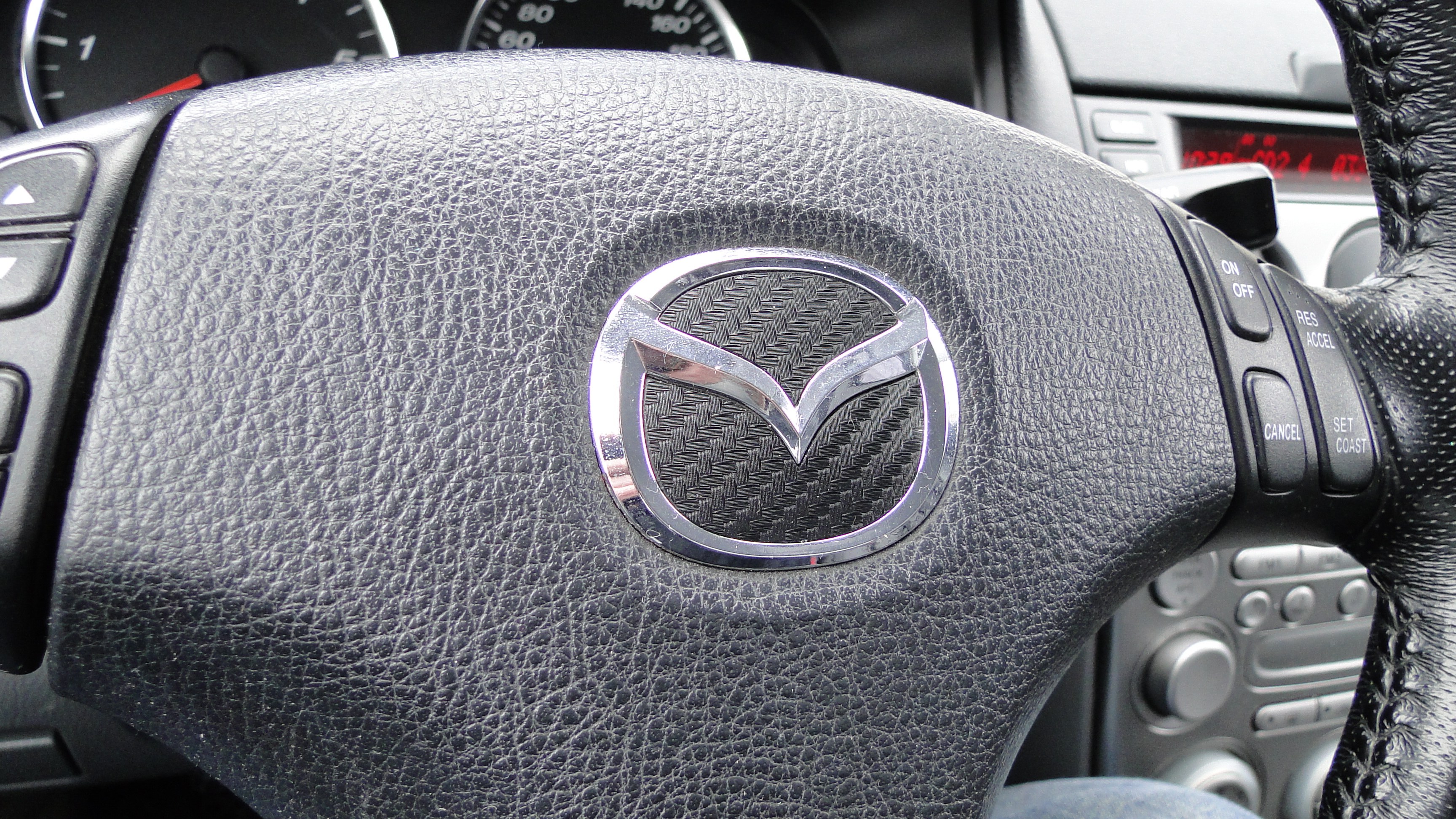

Ostatnio odnalazłem na półce folię zabezpieczającą a'la carbon do telefonu.
Niestety do oklejenia plastików z przyciskami na kierownicy nie wystarczyła, ale wpadłem na pomysł zastosowania jej w innym miejscu.
Efekt poniżej:

Postprzez leitowdz » 9 mar 2013, 22:56
ładnie wyszło, właśnie dzisiaj o tym carbonie w znaczku rozmawiałem <rotfl> mógłbyś je zdjąć, odrysować kształt, wycinać parę kompletów i sprzedawać gotowe na allegroszu :D ja bym kupił :P

Postprzez Yaz » 10 mar 2013, 22:17
leitowdz napisał(a):ładnie wyszło, właśnie dzisiaj o tym carbonie w znaczku rozmawiałem <rotfl> mógłbyś je zdjąć, odrysować kształt, wycinać parę kompletów i sprzedawać gotowe na allegroszu :D ja bym kupił :P
Metoda bardzo prosta, wziąłem taśmę malarską, nakleiłem na znaczek i odrysowałem zatemperowanym ołówkiem.

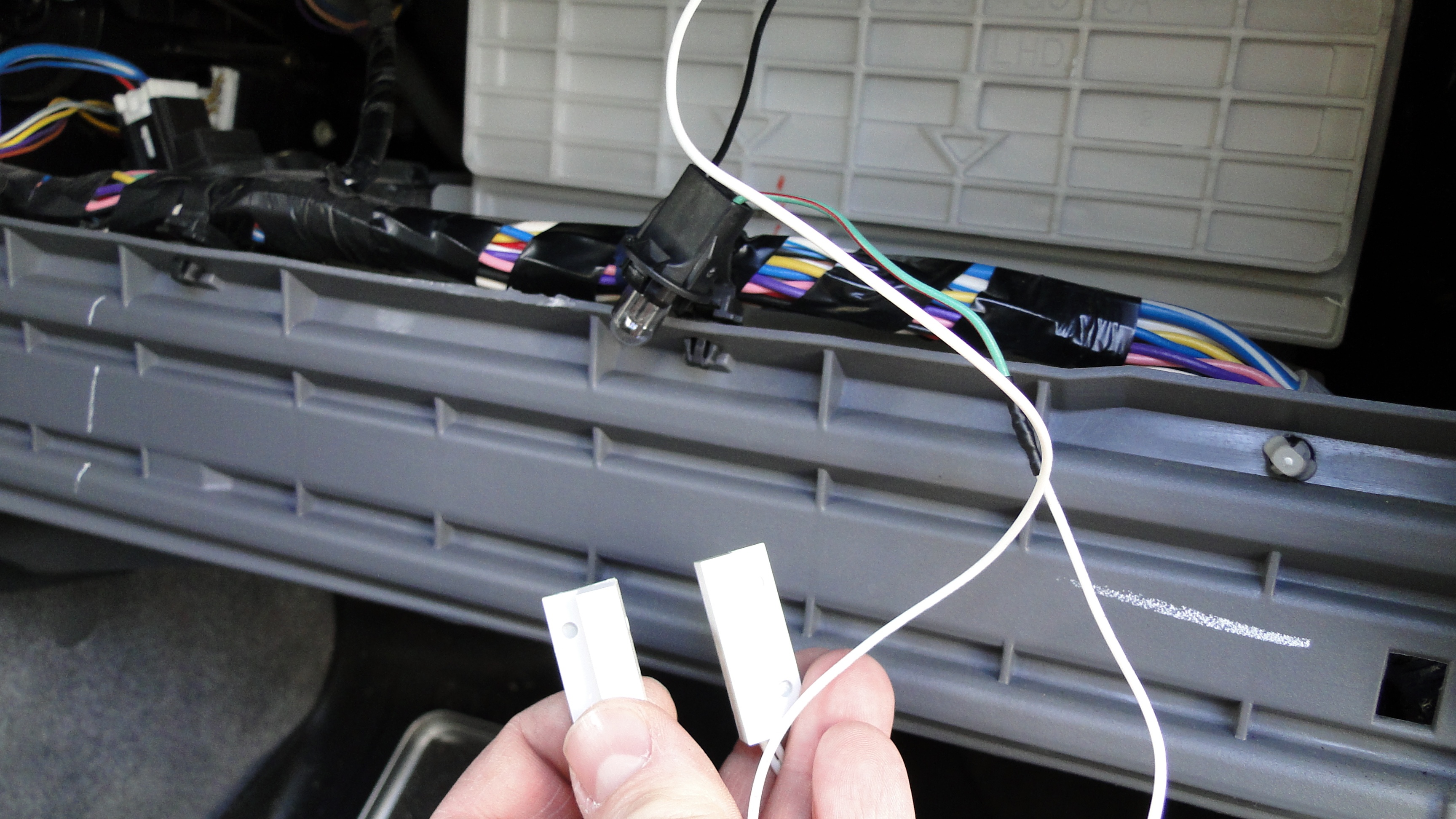

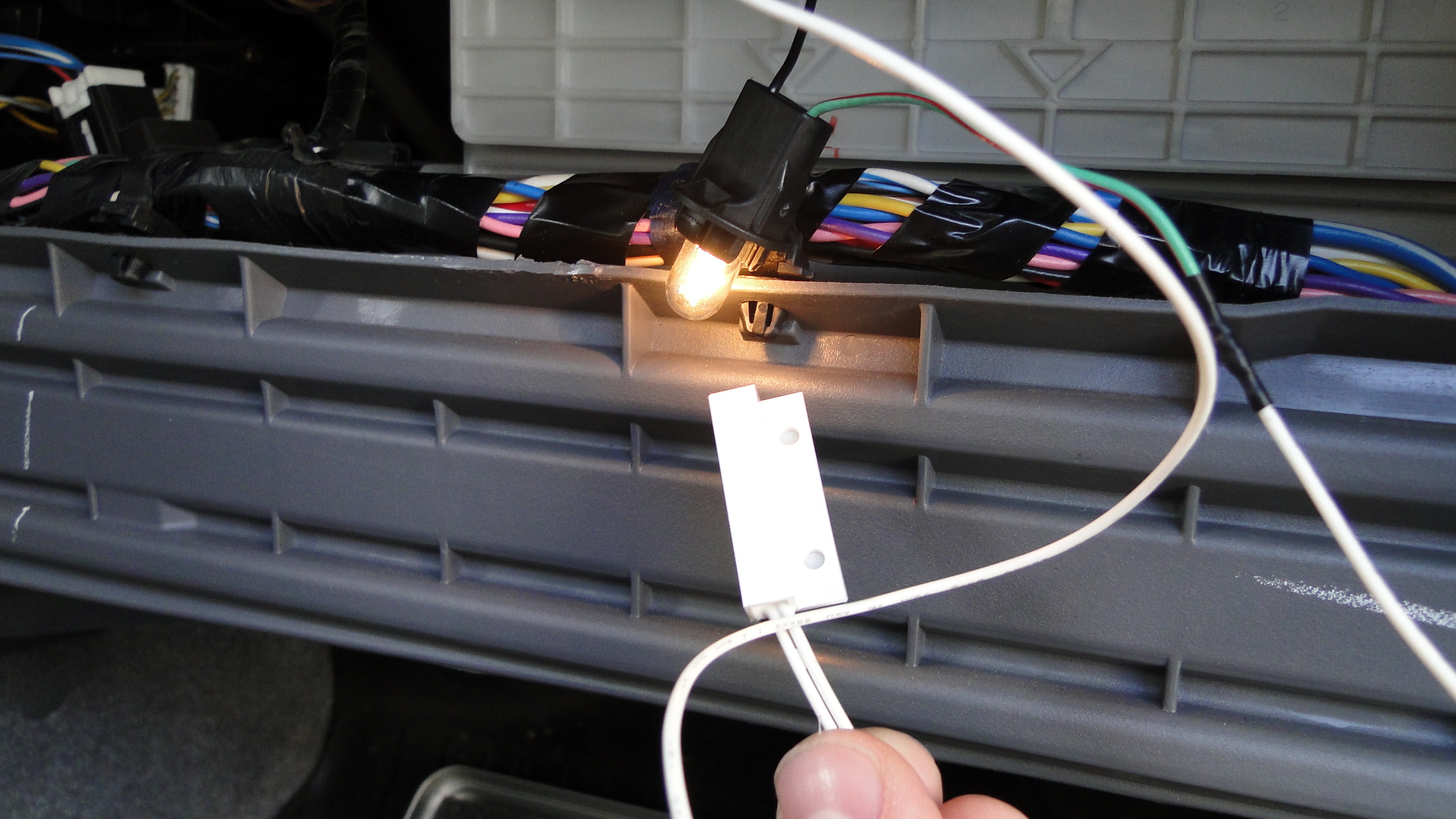

Oto najnowsza i myślę przydatna modyfikacja w mojej 6'tce:

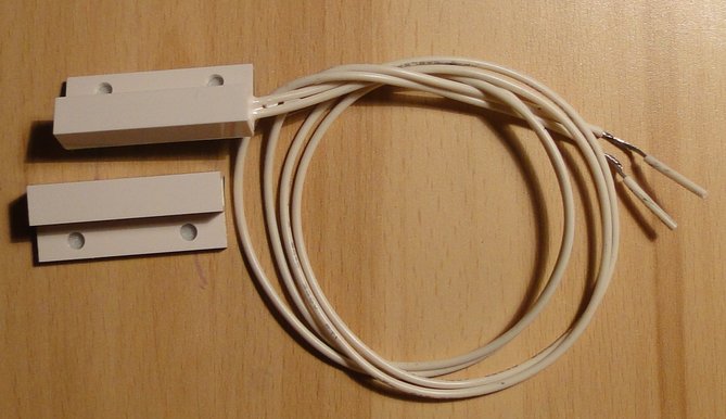

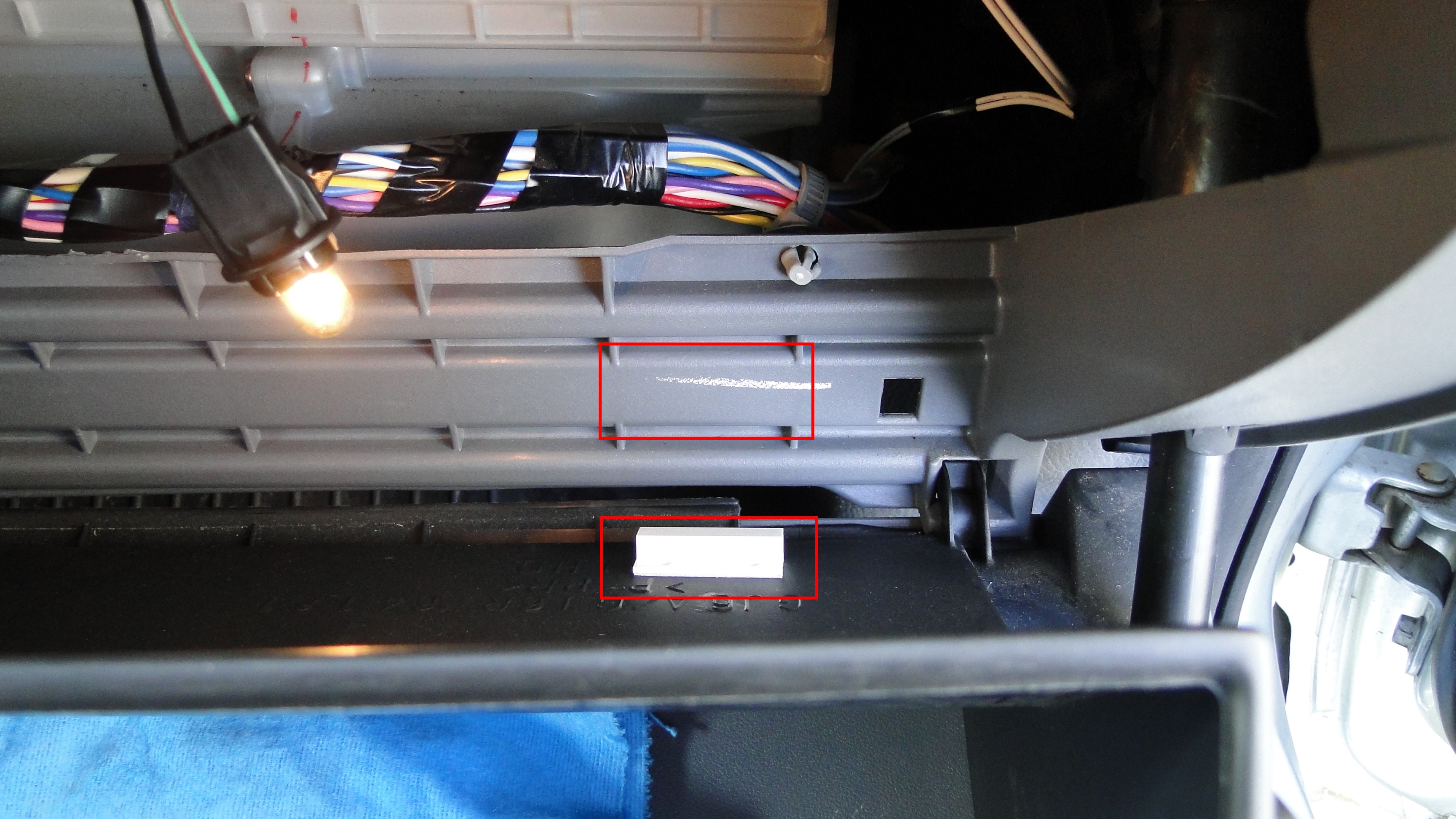

Rozwiązanie problemu ciągłego świecenia podświetlenia schowka pasażera.
Co potrzebujemy:

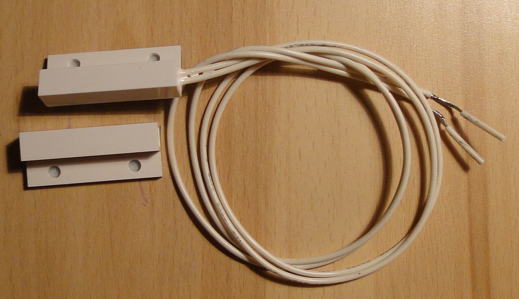

1. kontaktron NO (Normalnie Otwarty, czyli jeśli magnes jest w pobliżu układ jest przerwany, koszt w sklepie z podzespołami elektronicznymi: 15zł)
2. 15-20 minut czasu i chęci. ;)
Zaczynamy:
1. kontaktron wlutowałem w zielony przewód przy żarówce podświetlenia schowka.
2. kontaktron i magnes mają taśmę klejącą dwustronną i na nią przykleiłem elementy w miejscach zaznaczonych na poniższej fotce (magnes nakleiłem na zewnętrzną ścianę schowka, kontaktron od wewnątrz na plastikowej listwie gdzie znajdują się zawiasy schowka).
Efekty poniżej:
gdy magnesu nie ma w pobliżu (schowek otwarty)
gdy magnes jest w pobliżu kontaktronu (schowek zamknięty)
Ostatnio edytowano 23 maja 2013, 20:01 przez Yaz, łącznie edytowano 1 raz

Postprzez leitowdz » 20 mar 2013, 17:15
widzę u Kolegi kolejny ciekawy pomysł :) sam bym coś takiego zainstalował sobie, tyle że nie wiedziałem swojego czasu o kontaktronie NO :P dlatego zamontowałem podświetlany wyłącznik.

Postprzez zemoj » 20 mar 2013, 19:32
Yaz napisał(a):Rozwiązanie problemu ciągłego świecenia podświetlenia schowka pasażera.
Dobry mod <spoko> Że też w Hiroszimie od razu o tym nie pomyśleli...

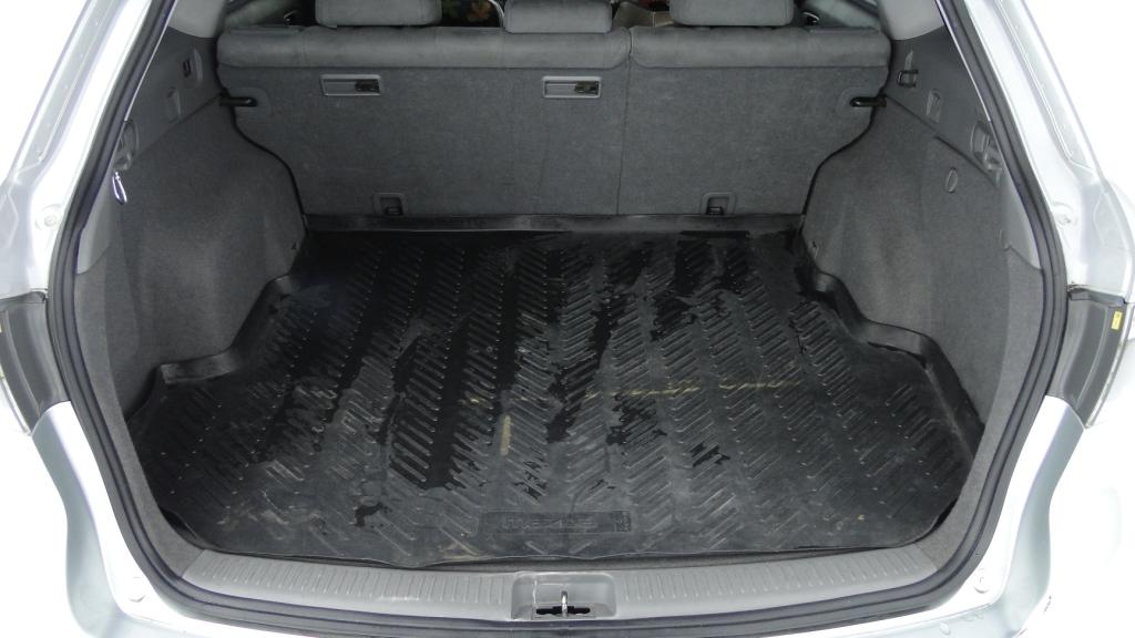

Fajna Madzia :) Jakby podobna do mojej :D Ten patent ze znaczkiem "wtopionym" w carbon zrobiłem u siebie w Hani. Fajnie wygląda.
No i fajną masz tę mate gumową w bagażniku. Też muszę w taką zainwestować. I w siatkę do bagażnika. Ale razem to ponad 400zł :/

Postprzez zagiell » 1 sie 2013, 08:38
W każdej M6 jest podświetlany schowek ;) Jeżeli u Ciebie nie jest podświetlany, to albo żarówka jest spalona, albo ktoś ją zdemontował, bo denerwowało go że się ciągle świeci ;)
Z tym kontaktronem świetny patent, chyba wykorzystam go u siebie :D

Jestem ciekawy czy w moim elektronicznym znajdę kontaktron NC – bo szczerze to się zdziwiłem jak to zobaczyłem, że takie coś w ogóle istnieje – ale skoro istnieje to warto wykorzystać! Dobra przeróbka <spoko> <spoko> <spoko> – jest inspiracją do dalszych moich działań :) Podświetlanie chciałem zmieniać i cieszę się że obejdzie się bez krańcówki :) Generalnie też myślałem o kontaktronie ale musiałbym odwracać jego działanie – ale skoro są NC... SUPER!!!

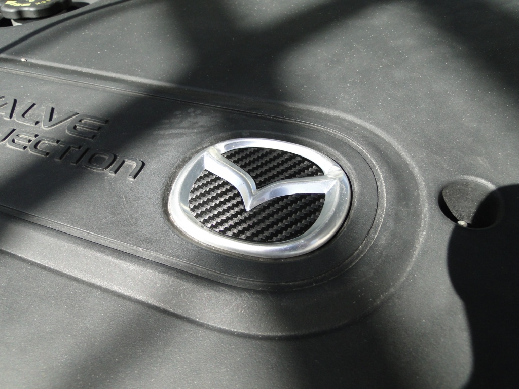

Okleina a'la carbon również trafiła pod maskę. :)

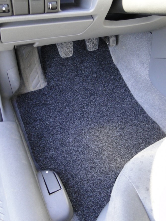

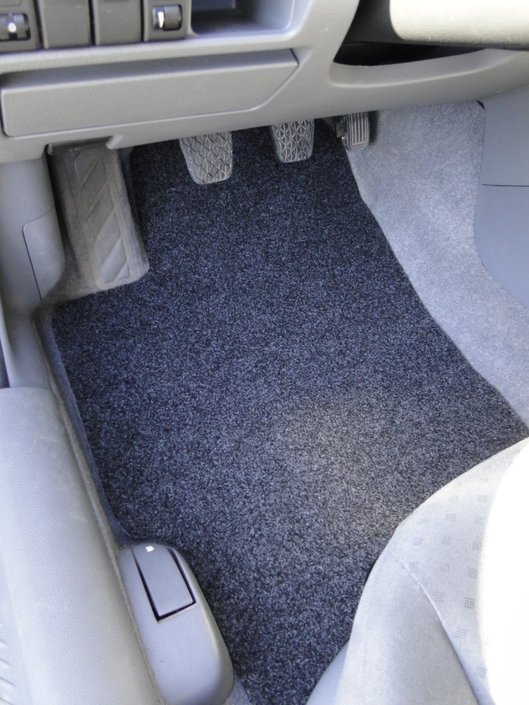

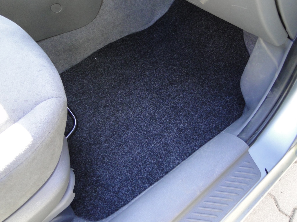

Wpadła mi w ręce wykładzina samochodowa/przemysłowa, więc wyciąłem nowe dywaniki na lato. Na zimę pozostają gumofilce. :)

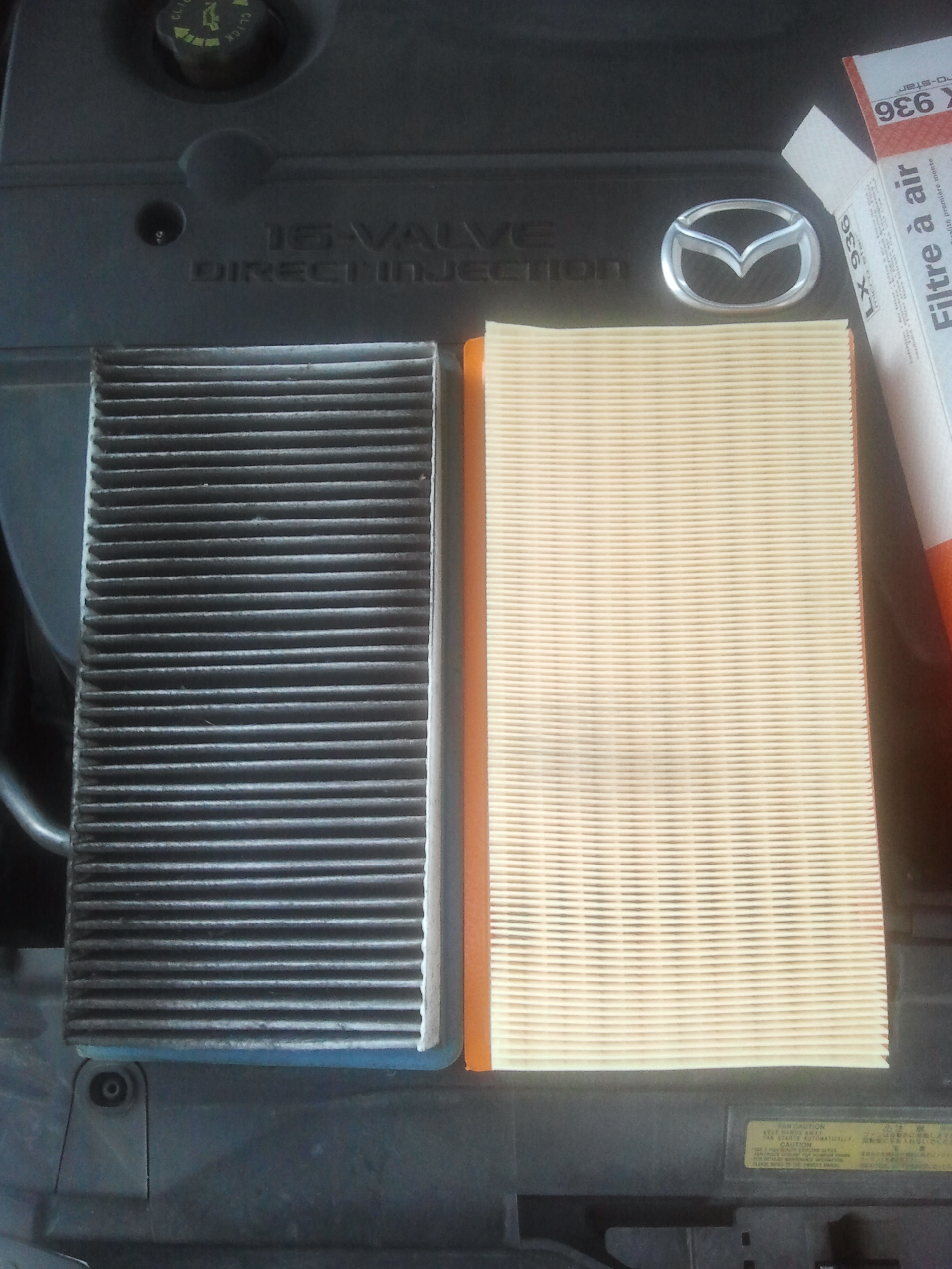

By się Madzi lepiej oddychało do pudła wpadł filtr powietrza Mahle – zgodnie z zaleceniami z forum o odpowiedniej powierzchni. Dla porównania obok stary filtr Blue Print zalecany do tego silnika – wyraźna różnica w powierzchni. :|

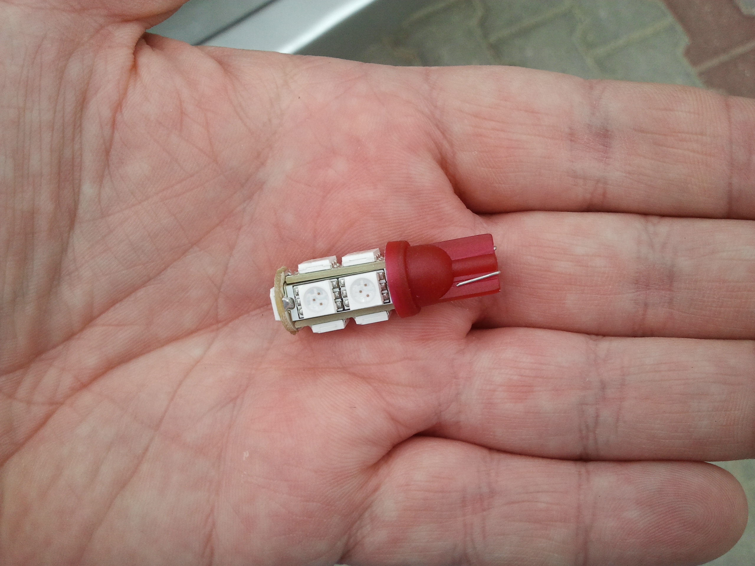

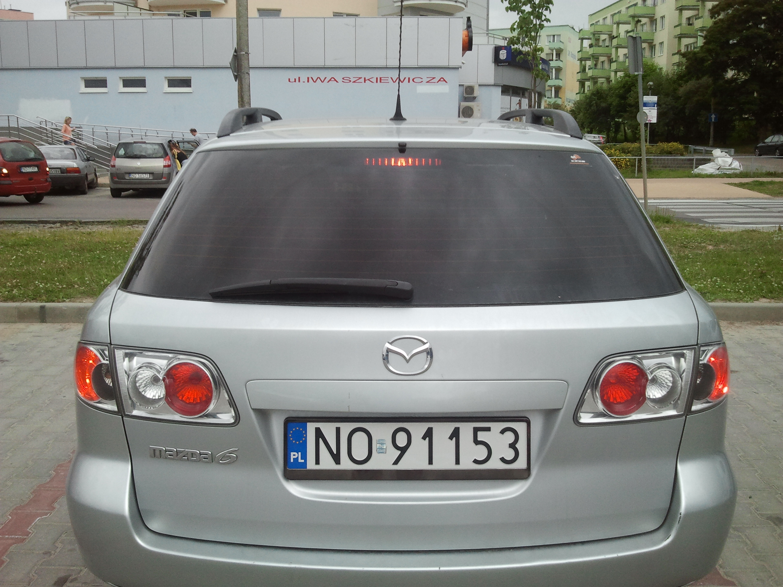

Kiedy o mały włos nie wjechałem w tyłek Madzi, jadąc za nią innym autem, postanowiłem wymienić żarówkę w 3-cim świetle STOP-u. Kupiłem najjaśniejszą żarówkę w ofercie sprzedawcy w Olsztynie, lecz efekt jak dla mnie jest mało zadowalający. Zastanawiam się nad wycięciem folii w tym miejscu. Przy dużym nasłonecznieniu nie widać światła tak dobrze.
