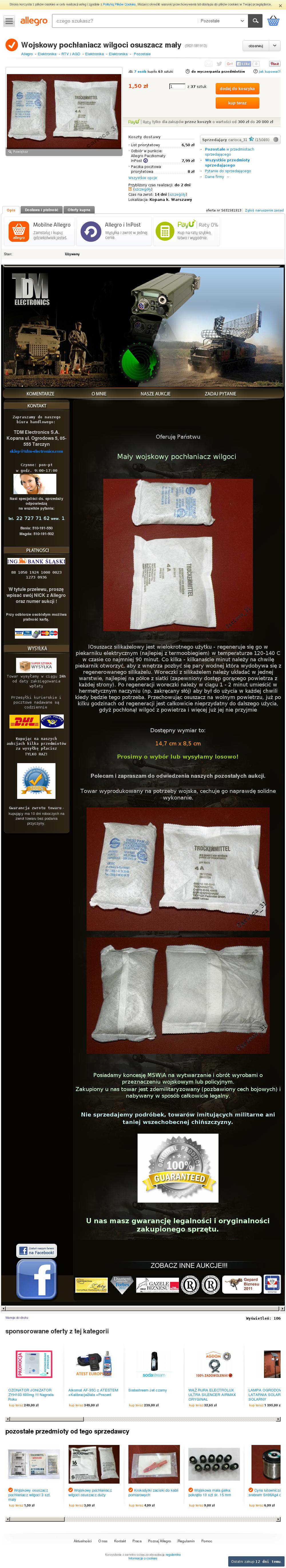

Postprzez xRafalx » 20 lis 2015, 23:28
Koci@k napisał(a):Woreczki rules <peace> <peace> <peace> (oczywiście, że to nieprofesjonalne...no ale lepiej póki co tak niż wcale xD )
Nie do końca nie profesjonalne, bo w hondzie ten patent jest stosowany przez producenta :) i Panowie sobie suszą to raz na rok i po temacie: http://allegro.pl/wojskowy-pochlaniacz- ... 81913.html ja chyba zakupię woreczki tego typu tylko szmaciane, a jutro założę te co mam i wysuszę porządnie lampy, podejrzewam, że efekt będzie marny :)

Postprzez odom » 20 lis 2015, 23:56
kiedyś właśnie w civicu tego używałem ... totalne dno !! :D

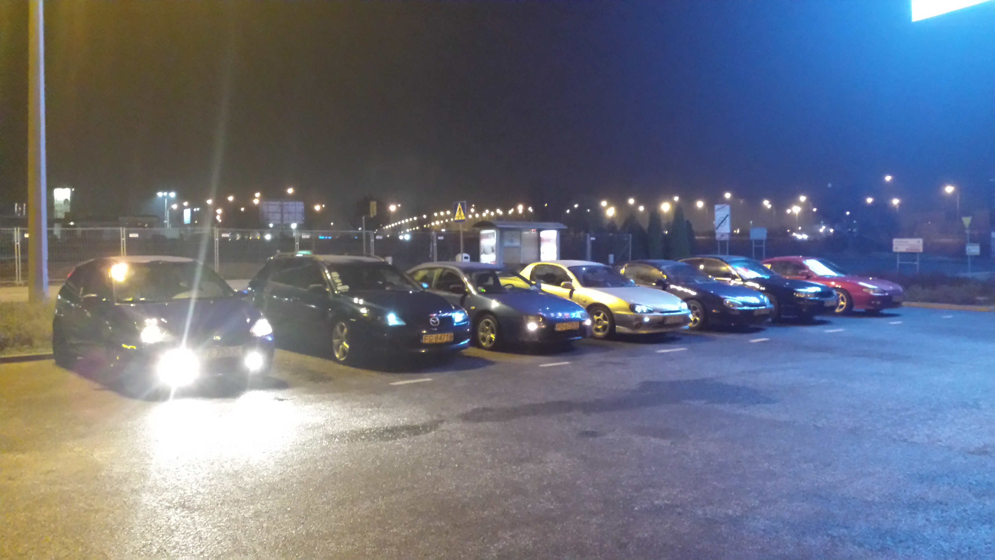

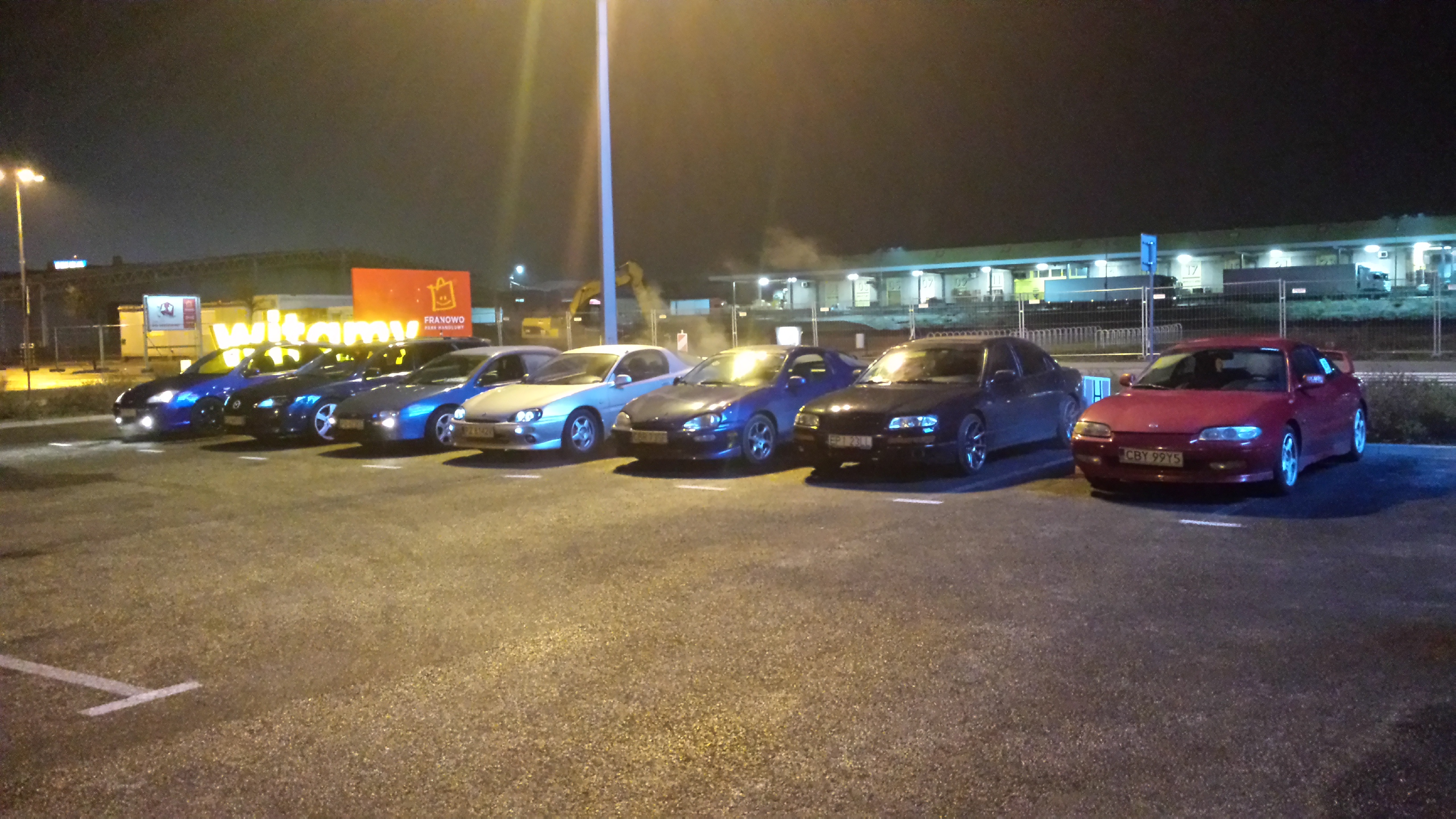

Postprzez Nightfall » 23 lis 2015, 00:57
Właśnie wróciłem ze spociku w Poznaniu.
Oczywiście pełen spontan :P
Jak zwykle znajome mordki oraz nowo poznane <serduszka>
Dzięki <spoko>

Postprzez odom » 23 lis 2015, 02:02
Ładne foto jednak co mazda 6 to mazda 6 ..... <serduszka>

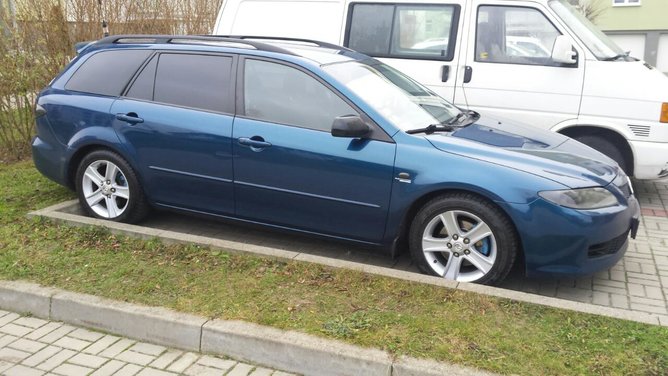

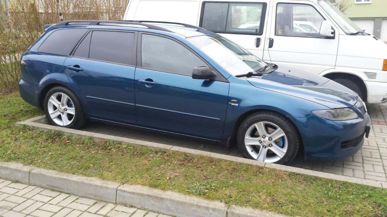

Postprzez Nightfall » 23 lis 2015, 13:46
Że względu na fakt ze wracałem kolo północy z Poznania i na drodze było już lodowisko z ciężkim sercem ale w trosce o Reksie założyłem właśnie zimowy setup :P
Pierwsze wrażenia po jeździe – bardziej miękko i nie czuć dziur :D
Może na przyszły sezon jak będą fundusze czas i wena zrobię te 16 w jakiś kolor plastilakiem :D

Postprzez xRafalx » 23 lis 2015, 17:46
A lampy zaparowane standard :D
