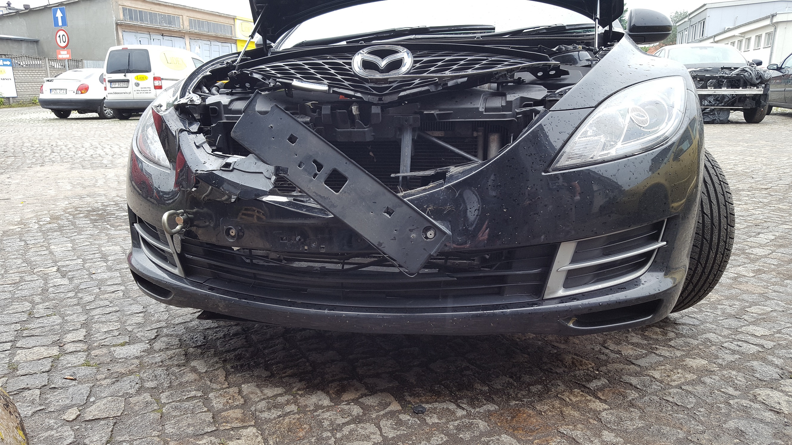

A więc mały update:
A widocznych obrażeń mojego auta szło określić mniej więcej skutki zderzenia ze zwierzakiem. W piątek koło południa zadzwoniłem do działu serwisu z prośbą o wycenę uszkodzeń. Oczywiście nie dostałem informacji tego samego dnia, bo pan serwisant był za bardzo zapracowany i ciężko podejść do auta stojącego za ścianą na parkingu, abstrachując od faktu, że "bez ściągnięcia przedniego spojlera nic się nie da zrobić", a mało tego musiałem wysłać im maila z prośbą o wycenę. Tak zrobiłem. W poniedziałek koło 10 rano znów dzwonię do ASO, bo nie ma od nich żadnej informacji – pan nie odbiera "bo właśnie sprawdza mój samochód". Oddzwonił do mnie 3,5h później z informacją, że koszta naprawy będą oscylować w granicy 12300 zł !!!!!!!!! Na pytanie, co tyle kosztuje, dostałem odpowiedź: No jak co? przedni zderzak, atrapa górna, atrapy dolne, chłodnica klimy, pas przedni, 2 lampy przednie itd itd...
Po zdarzeniu sprawdziłem lampy – obie poprawnie świeciły i nie dały się ruszyć "na wcisk", maska zamykała się i otwierała poprawnie, nie była nawet ryśnięta. Przedni hak holowniczy zamontowałem bez najmniejszego problemu, spojler przedni nigdzie nie odstawał z lini obrysu auta. Chłodnica była uszkodzona, bo wyleciał cały płyn w ciągu kilku minut od wypadku. Poduszki nie wypaliły, szyby całe.. No kur.. mać – co kosztuje 12tys ????
Wczoraj popołudniu zadzwoniłem ponownie do serwisu i poinformowałem, że nastepnego dnia rano (dziś, wtorek) będzie u nich laweta po odbiór mojego samochodu. Tak więc dziś rano mam telefon od kierowcy, że jest w ASO, ale nie ma "pana, który może wydać auto", bo pan zaczyna pracę od 9!! Wziąłem więc telefon i dzwonię do "pana" i informuję go o całej sytuacji, a pan do mnie, że 'zaczyna pracę od 9 i nie dostał żadnego maila ode mnie wczoraj, bo pracuje do 17!" (maila wysłałem o 15:24, czyli 1,5h zanim skończył pracę!!! – nawet nie odczytał papudrak!!!) Reszty mojej rozmowy z tym "panem" nie będę cytował i opisywał, bo to była parada debilizmu i braku profesjonalności 9sprawy tak nie zostawię!!) – cały czas czekam na wydanie auta... cdn
Dopisano 21 cze 2016, 08:26:
Update – auto jest już na lawecie i jedzie do Piły do mojego mechanika na ponowną wycenę i naprawę szkód
Ostatnio edytowano 30 cze 2016, 18:58 przez maestro81, łącznie edytowano 1 raz

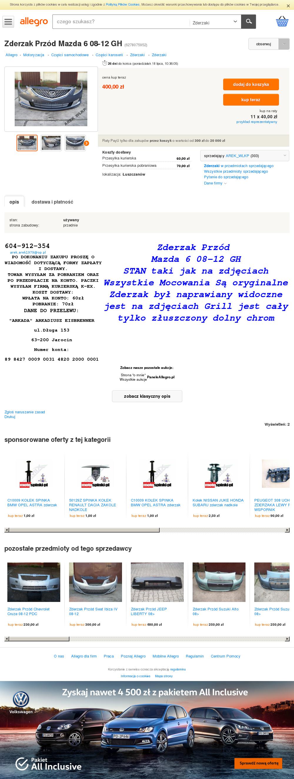

Postprzez Wojtek » 21 cze 2016, 14:14
Części...
1. zderzak z grilem: 400 zł
http://allegro.pl/zderzak-przod-mazda-6 ... 75952.html
2. chłodnica: 638 zł
http://www.czesciauto24.pl/van-wezel/7584626
3. chłodnica klimatyzacji wraz z osuszaczem: 250 zł
http://allegro.pl/chlodnica-klimatyzacj ... 21966.html
Pozostaje robocizna, płyn chłodniczy i nabicie klimy... i w drogę... <spoko>
Posty: 17524 (110/485)

Postprzez maestro81 » 24 cze 2016, 08:37
No i w końcu dobre wieści. Auto naprawione w 48h (czekałem nieco dłużej na przedni zderzak). Koszt naprawy z częściami 1600 (2 chłodnice + robocizna) +1100 (przedni zderzak w kolorze z atrapami) = 2700 PLN Cena zawiera oczywiście ustawienie świateł, zbieżność, płyny użytkowe, nabicie klimy – czyli kompleksowo.
Wielkie podziękowania dla Pana Jacka Polachowskiego z Piły za mega-fachowe podejście do problemu: szybki i profesjonalny serwis <spoko>

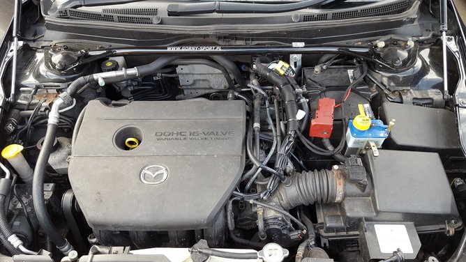

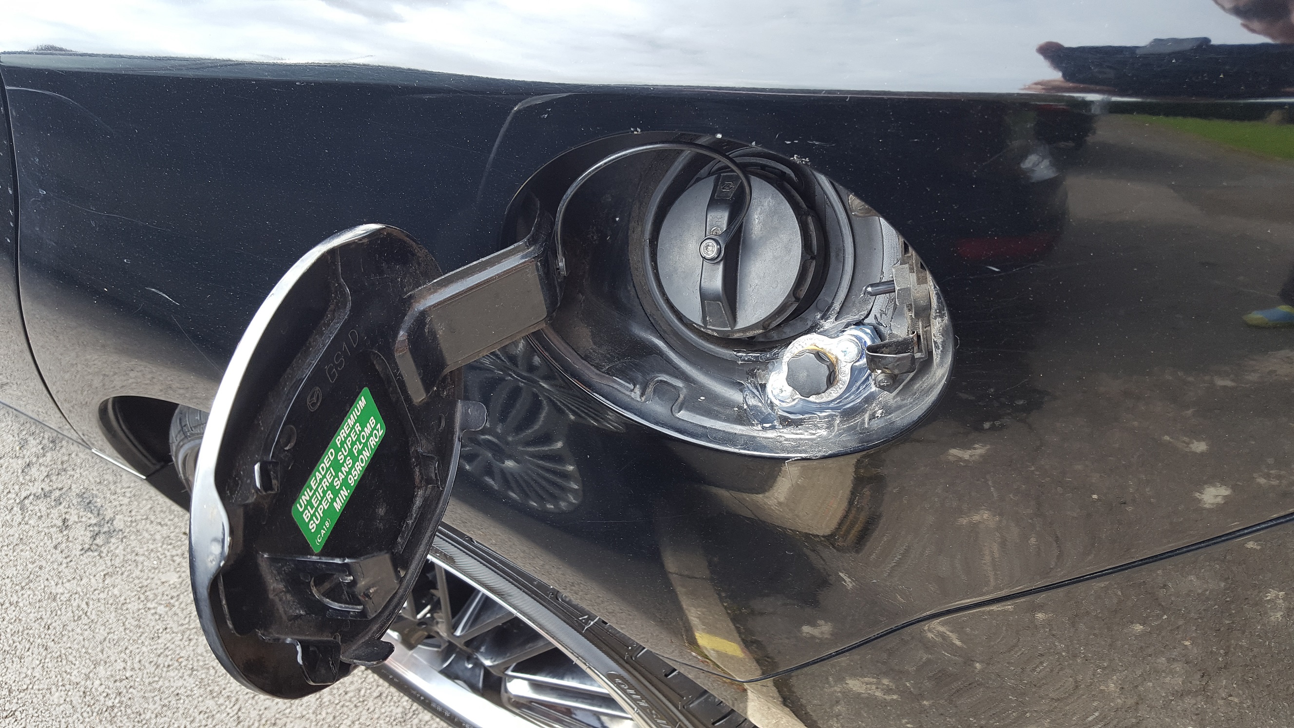

Postprzez maestro81 » 29 cze 2016, 20:38
No i jak obiecałem – filmik z lotu Bambiego (niestety kamera kiepsko nagrywa w totalnych ciemnościach, a światło przednich lamp w M6 chyba nie muszę opisywać, że jest do <dupa> ) – impact około 29 sec filmu <glupek2>
Zwierzak upadł po około 200m locie tuż koło mojego auta :|
A tu zdjęcia w świetle dziennym <nie powiem>
zelka napisał(a):
maestro81 napisał(a):Teraz obecnie auto jest u gazownika i do 15:00 (zawiezione o 8:00) ma być gotowe do odbioru
Eeee wujek, nie za szybko? Nawet jakby robili to w 4-5 osób... Gdzie czas na strojenie? Oby Ci nie zapodali autokalibracji, bo raz dwa się wysypie i wyjdzie uboga mieszanka... Ja jak oddawałem do gazownika to 5 dni trzymał mi auto i nakręcił ponad 100km – stroił po AFR. Daj znać co za komponenty Ci wpakował i jak wygląda sprawa z serwisem (tudzież gwarancją).
Spokojna twoja rozczochrana :D Wszystko pod kontrolą :D
Auto zagazował rzeczywiście błyskawicznie – w 2 osoby <faja> Miał wcześniej wszystkie detale i parametry mógł opracować na podstawie doświadczenia. Strojenie wstępne zostało wykonane. Później miałem nieco trasy, bo razem z rodzinką wybraliśmy się nad polskie morze na 3 dni, tak więc trasa na sprawdzenie została zrobiona (około 400 km) – auto nieco muliło, zwłaszcza na niskich biegach i niskich zakresach. 4-go dnia wyskoczył "check engine" tak więc podjechałem do gazownika. Zbyt uboga mieszanka została podkręcona. Pozostał tylko mankament ze wskazówką paliwa – opadała pomimo jazdy tylko na gazie i nie chciała pokazywać poprawnej ilości paliwa w baku (bak zatankowałem do pełna). Gazownik nie miał żadnego emulatora typowo pod mazdę, ale wersja pod "francuzy" jak narazie się sprawdza – wskazówka opada podczas jazdy na gazie, ale po ponownym rozruchu wraca do właściwej pozycji.
KOMPONENTY LPG:
Reduktor: AC-R01
Układ sterujący: STAG 4 QBOX
Wtryski: Baracuda
Zbiornik: Bormech 59l
Po przejechaniu trasy Polska – UK nie pojawiły się żadne dziwne oznaki, tudzież problemy. W razie potrzeby gazownik jest "na telefonie", a na całą robotę wraz z zamontowanym sprzętem mam 5 lat gwarancji, więc chyba nieźle :D

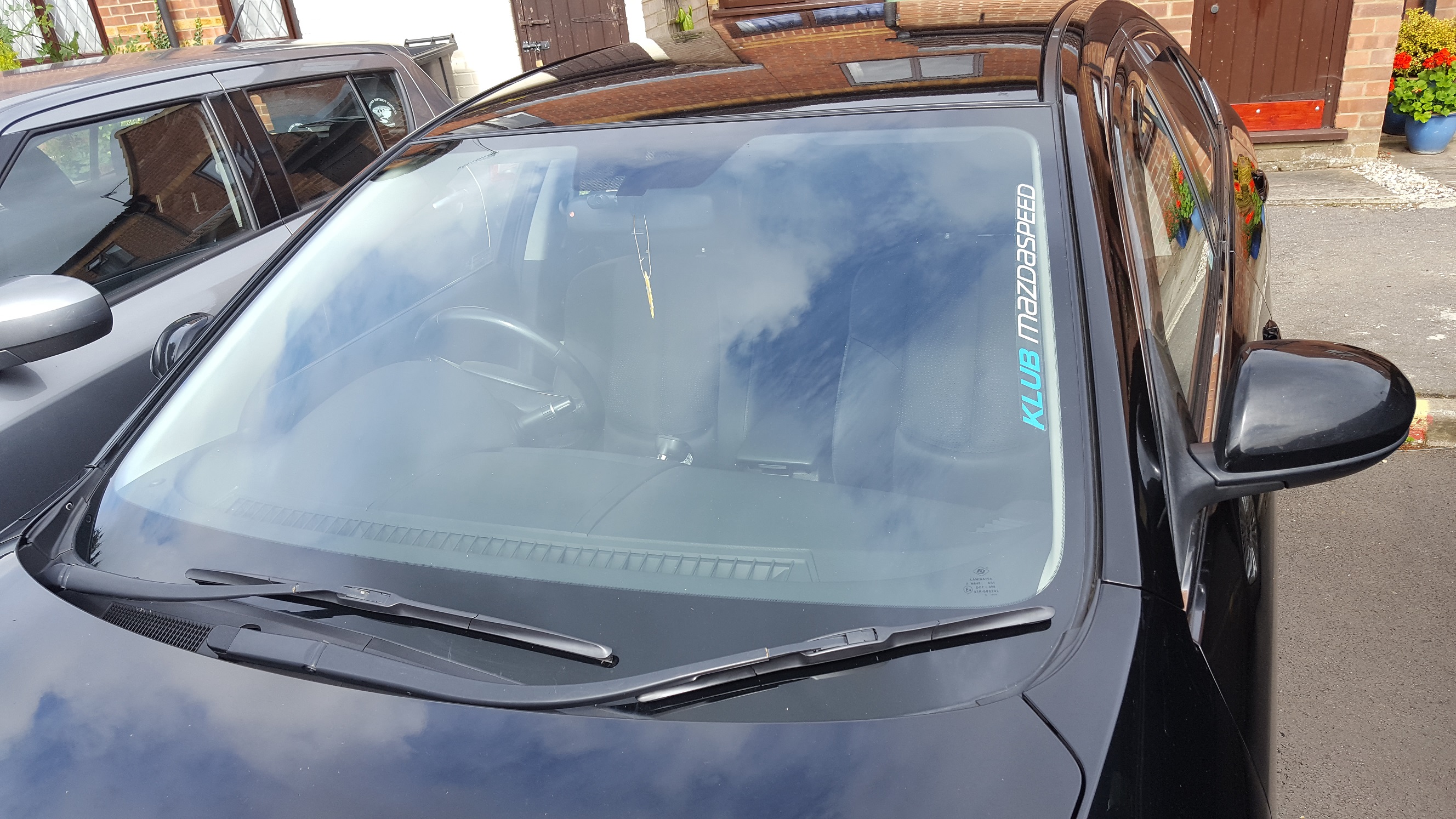

Postprzez maestro81 » 1 lip 2016, 10:35
A dziś doszedł kolejny mały szczegół <rotfl>

Postprzez zelka » 1 lip 2016, 11:02
maestro81 napisał(a):Gazownik nie miał żadnego emulatora typowo pod mazdę, ale wersja pod "francuzy" jak narazie się sprawdza – wskazówka opada podczas jazdy na gazie, ale po ponownym rozruchu wraca do właściwej pozycji.
Było dopłacić 100-150 zł do Qbox+ i miałbyś wbudowany w sterownik owy emulator + w standardzie LEDowy centralkę B/G. :P
AC-R01 czerwony rozumiem – ten do 250KM? Reduktor pewnie gdzieś pod puchą filtra, co nie? ;)
Reszta wygląda jak u mnie, czyli nic nie widać. <spoko>
maestro81 napisał(a):A dziś doszedł kolejny mały szczegół
Mam tak samo na tylnej szybie (fabrycznie przyciemniona). Mogłyby być większe te naklejki jak np. od Mazdafitment, wtedy wpadłaby taka duża na tylny pas. Good Job kolego!!

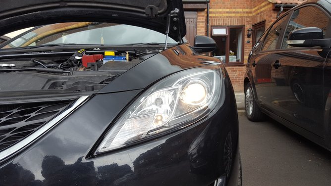

No i jeszcze jeden dodatek, który przed chwilą do mnie dotarł :> a już zamontowany <glupek2>
przed...
po...
a to szczególik...
Ostatnio edytowano 20 sie 2016, 23:18 przez maestro81, łącznie edytowano 2 razy
Dobra rada:
Oddzwonisz później :D
Od: 25 lip 2013, 20:08
Posty: 1303 (26/14)
Skąd: United Kingdom / Piła
Auto: Jest: Mazda6 GL'17
Postprzez Mr_Bartek » 1 lip 2016, 12:08
Pokaż lepiej jak to w nocy świeci. Moim zdaniem lepiej było zamontować zwykłe HIDy niż bawić się w LEDy. :)
