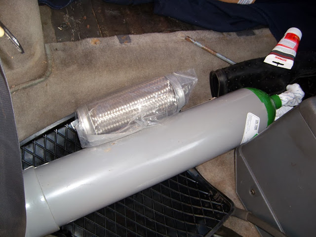

Nie wiem jakie Wy macie plany na sylwestra ale ja będę dziergał nowy wydeszek :D :D
Takie tam rurki i V-bandy:
Plecionka i pełna butla gazu co by w nocy się nie skończył:

No i wydech zrobiony. Łatwo nie było ale dałem radę. Ogólnie stwierdzam że 3" to była przesada bo nie ma tam za bardzo miejsca na upchnięcie tego żelastwa. Trzeba było pójść w 2.5" no teraz już za późno.
Co do wrażeń to na wolnych chodzi podobnie do serii, przy lekkim wciskaniu gazu też, ale jak mu się dociśnie to robi się głośno. Szczerze to średnio mi się to podoba bo auto ryczy ale nie jedzie. Gdyby dało radę jeździć przez większość czasu delikatnie depcząc gaz to było by spoko, ale ja przeważnie cisnę na 3/4 co najmniej <lol> . Muszę się zastanowić co z tym fantem począć bo nie lubię wolnych ryczków.
Jak widać trzeba było ciachnąć wydech w kilku miejscach bo śruby się zjechały, a co gorsza urwałem jedną szpilkę od DP. Na szczęście pasta do wydechów wszystko uszczelniła (przynajmniej na razie).
