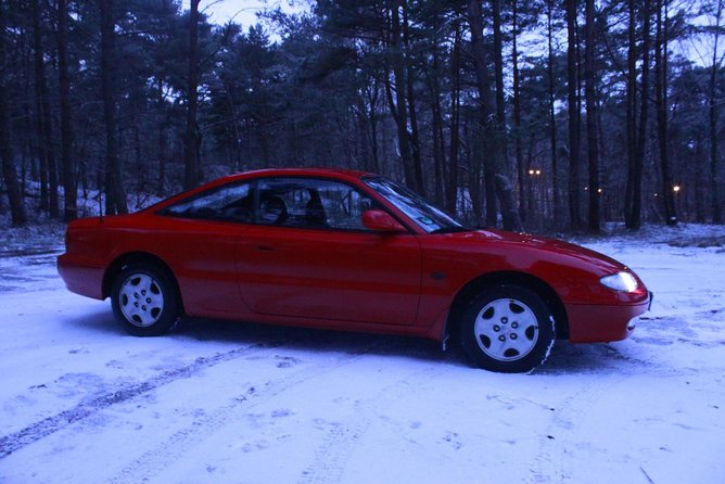

1 zdjecie przedstawia mazde jaka zakupilem w grudniu 2009 za cene 5000zl :)
MX-6 1993r 2.0 fs pakiet basic :)

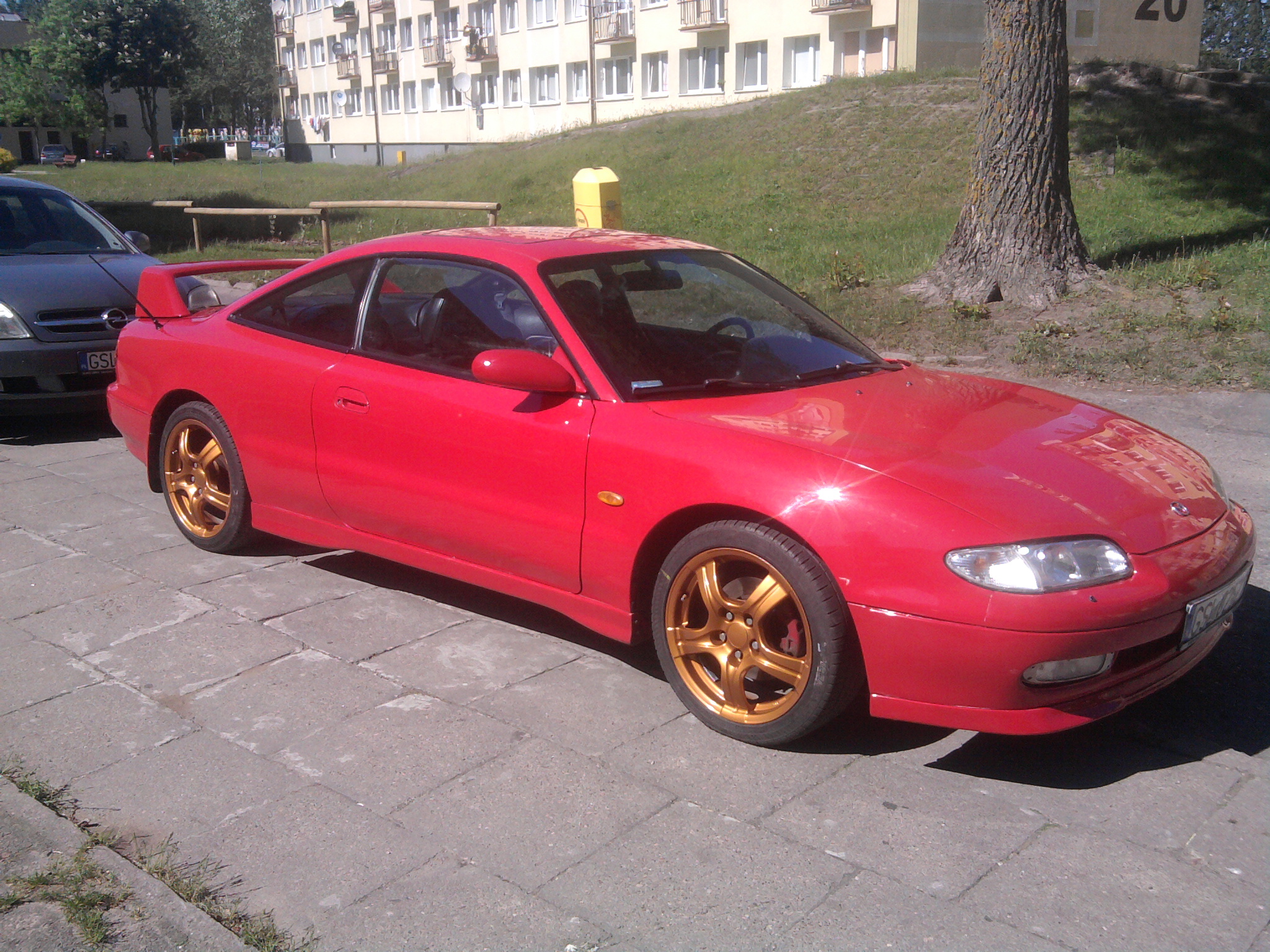

2 zdjecie pokazuje autko na stan dzisiejszy :) Przebieg rzeczywisty 300k km z haczkiem na dzien 10 Marca 2013

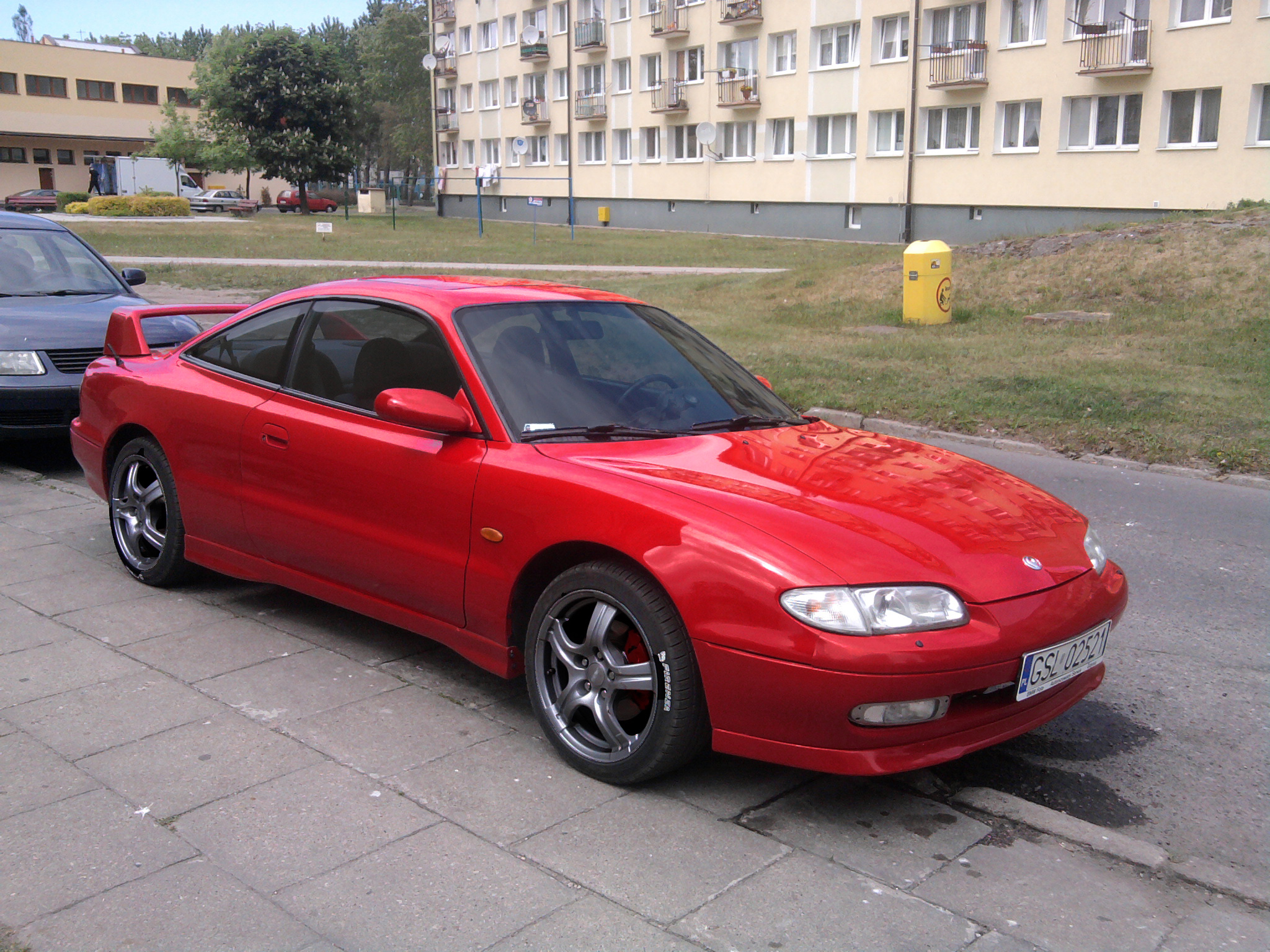

Postprzez szumki44 » 1 lip 2011, 21:23
kolejne zdjecia tutaj w sloneczku :) Obrazek
