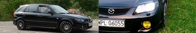

Mazda 323F BJ FS-DE '03 Sportive ---> Sport Familia 88

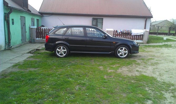

Nadeszła ta chwila, w której przedstawiam wam swoją M
Dlaczego akurat ona?
Z mazdą idę przez życie dość długo, bo pamiętam jeszcze czasy dzieciństwa, pozatym na pierwsze autko poszła pod nóż 323f ba z silniczkiem BP, po dość udanej współpracy nadszedł czas na wymianę na coś innego. ale co?.. Napewno japończyk, niekoniecznie Mazda. Potem okazało się że koniecznie musi być BeJota w SPORTIVIE . Auto które jest oryginalne, niespotykane i jedyne w swoim rodzaju.
Tak więc BA sprzedana 2 tyg przed urodzinami, a pech chciał że Sporiva kupiłem w dniu swoich urodzin tj 23.02.2014. Lepszego prezentu nie mogłem sobie wymarzyc .
Pojechaliśmy do gościa i byłem wniebowzięty. Auto z zewnątrz wyglądało całkiem całkiem delikatne ryski i minimalne obtarcie na zderzaku, norma. Wewnątrz jakby wyjechała z salonu . Troche gadania co i jak, maska w góre bum silniczek suchutki nawet grama oleju na nim nie było. ( nie, nie był czyszczony ). Jazda próbna przekonała mnie że to nie kierowca wybiera samochód, a samochód wybiera kierowce Zawieszenie, układ kierowniczy, skrzynia, sprzęgło poprostu cykało jak w zegarku. M Miała 2 minusy, mianowicie: ten jeden na akumulatorze, a ten drugi taki, że nie była moja. Postanowiłem szybko to rozwiązac, dobiliśmy targu. Gościu dał jeszcze komplet zimówek na stalówce i wracamy do domu

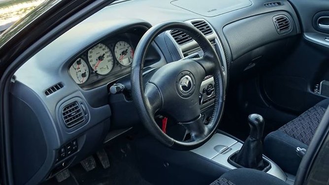

-trójramienna kierownica z perforowaną skórą

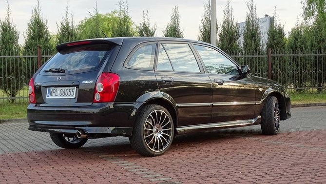

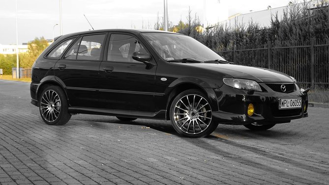

-jakieś kółko 17x7' et 42 + niskobudżetowe opony nankang NS2 w rozmiarze 205/40

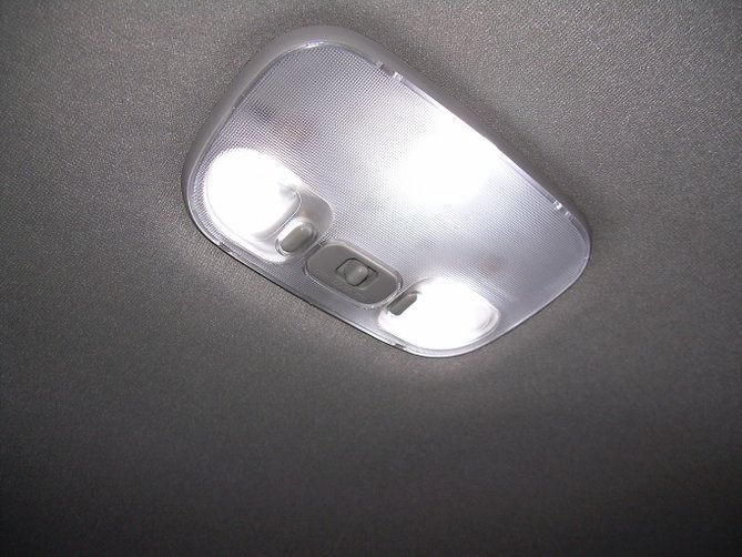

-ledy pod rejestracją, schowek i w postojówkach

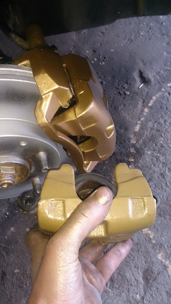

-2x malowanie zacisków bo ten złoty wyglądał jak sraczka

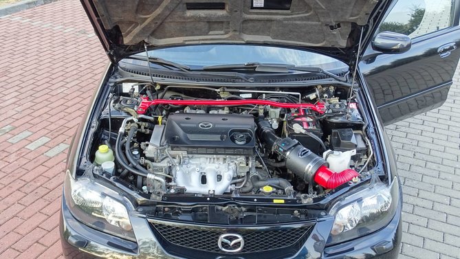

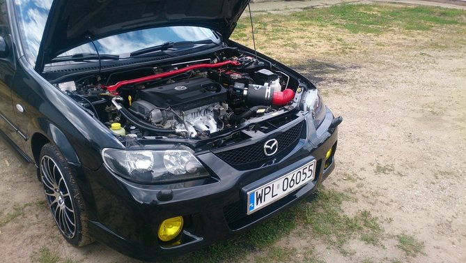

-stożek SIMOTA w obudowie carbonowej + dolot zimnego tlenu

springi votgland -30, w realu koło -40mm

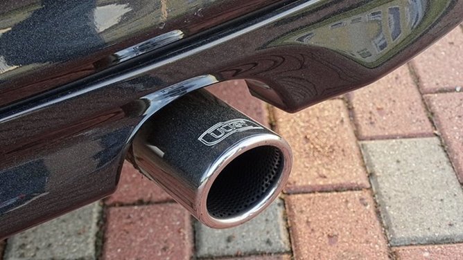

-boczne dymione, + nowa końcówka tłumika
-nakrętki neochrom i wreszcie klubowe ramki

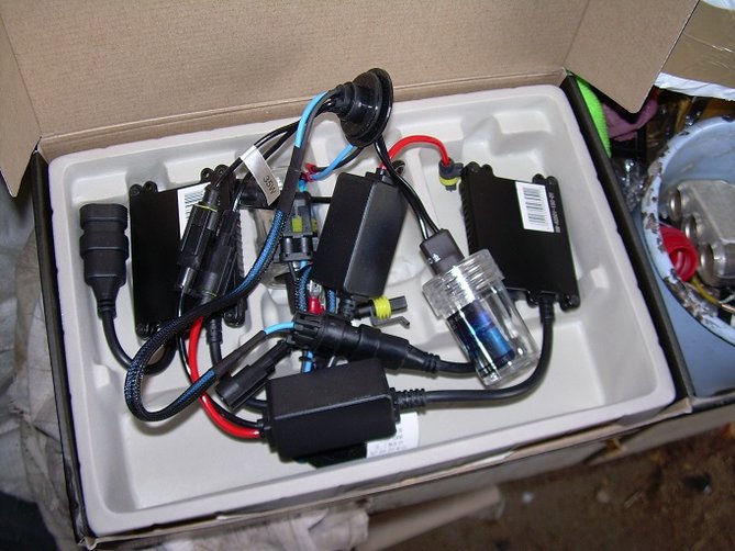

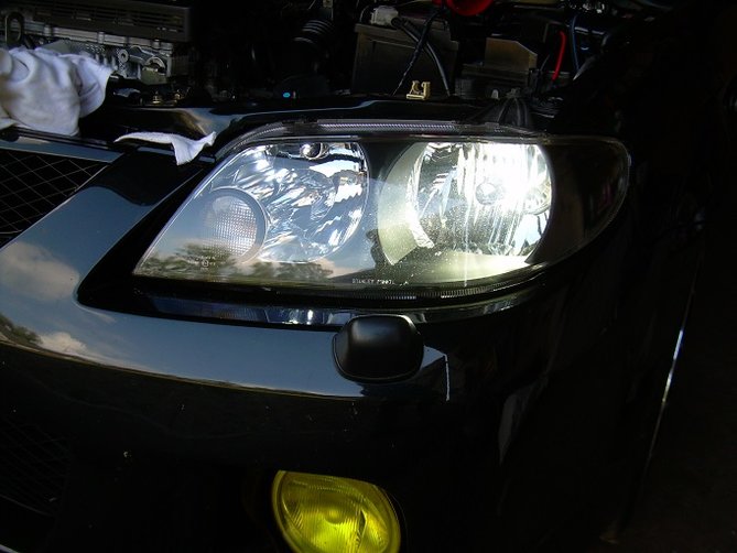

Ostatnio przepaliła mi się żaróweczka od świateł mijania, aże wsadzone miałem osramy za 90zł kpl, a przejechały raptem 10t km więc dziś wpadły do Madzi ksenony vertex 6000k, przetwornice cyfrowe, bez szyny can-bus ( po co przepłacac skoro nie potrzeba). W miarę dobry zestawik za nieduże pieniążki
Oczywiście nie obyło się bez przeciwności losu, gdyż oryginalnie h7 osadzone dodatkowo są na plastikowym adapterku , którego do Hid'ów nie da sie zamocować, więc było troche rzeźby

Pucha z rura 77mm plug and play bez rzadnych przerobek, zmieszczone na styk. Jedyne co to zbiirniczek od płynu ustawiony pod katem, nawiercona jedna nowa dziurka poprostu. Dziek jak juz wczesniej pisali oczywiscie na ++ okolo do 2,5 tys gorzej ma sie podniesć, srodek porownywalnie a bodajze od 5,5 gdy sie visc otworzy( jesli cos zle mowie prosze poprawic) czuc delikatnie ze ma wiecej mocy, wczesniej wyczuwalne ale mniej. Na Rykach mialo byc hamowanie ori vs cai ale niestety nie wiem dokladnie o co pytales ale mysle że cos tam podpowiedzialem
