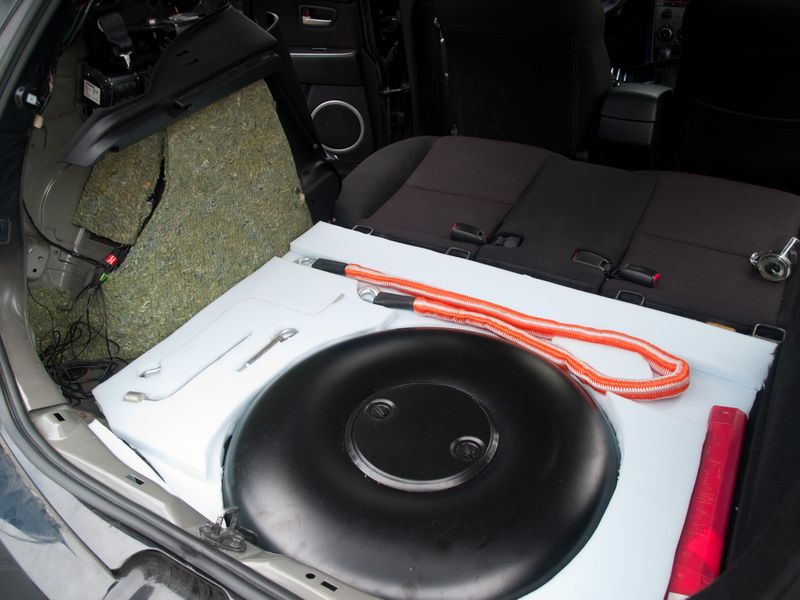

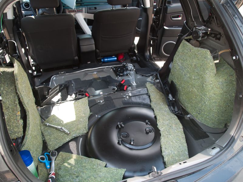

Ja wytłumiłem nadkola matem/filcem – kleiłem klejem kontaktowym.. a na dół pianka tapicerska, nic złego się jej nie stanie jak przypadkowo dostanie trochę wody – np. wkroplenie na zimnej butli.
W trakcie prac
I druga strona..

Postprzez kamilofone » 2 lip 2012, 15:58
Właśnie przymierzam się w swojej Madzi zrobić to samo ze względu na butle zamiast koła dojazdowego.
Wspomniałeś że użyłeś do tego piankę tapicerską i widać że jest dość plastyczna bo fajnie się w niej pochowało trochę gadżetów :) Podaj czy kupowałeś z netu czy może od tapicera i jakiego rodzaju ?

Postprzez LubMich » 2 lip 2012, 22:03
Akurat ostatnio jestem w Toruniu – wpisałem w googla pianka tapicerska Toruńi wyskoczył mi sklep http://aspsklep.pl na stronie nie było ale po telefonie bez problemu ustaliłem stan posiadania sklepu.. piankę wziąłem twardą (30kg/m3) – kupiłem arkusz (1,2x2,0 m) gr 20mm i zrobiłem dwie warstwy – w tej drugiej wyciąłem odpowiednie miejsca na narzędzia.
