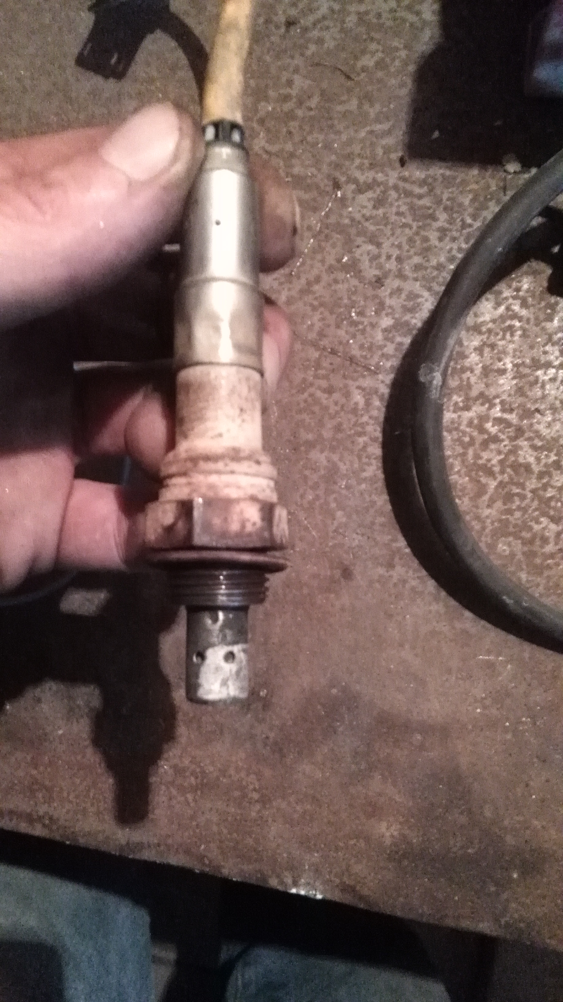

Witam wszystkich, mam problem z moją mazdą (Mazda 6, 1.8 88 kw +lpg, 2007r. przebieg niecałe 200.000 ale nie 100%) co około 30 km wyskakuje mi błąd p2251 , znalazłem tylko tyle informacji że to przerwa w obwodzie sondy, sprawdzam błędy złączem obd2 na bluetooth z darmowym oprogramowaniem podczas sprawdzania w programie pokazuje że sonda ( sensor 2 ) pracuje do wartości 0,9v natomiast nie pokazuje żadnej innej sondy. Pierwszą sonde mam 5-cio przewodową , kiedy sprawdzam kable od grzałki pokazuje oporowość 3,8 Ohm , czy sonda jest do wymiany? na przewodach nie widzę żadnej przerwy, kiedy wymontowałem ją z kolektora z jednej strony była biała czy to świadczy o zużyciu? Czy ewentualnie taka sonda będzie dobra i co o niej sądzicie? : http://allegro.pl/sonda-lambda-mazda-6- ... 62363.html

Okolica Zawiercia. Czyli rozumiem że sonda do wymiany? Dziś dołączył błąd p0030.

Raczej podziękowania, para wodna ale w tak wielkich ilościach?, Wracając do lambdy wymieniłem ją i po ok 100 km pojawiły się błędy p2177 i p2188, coś z mieszanką :/ macie jakiś pomysł?
