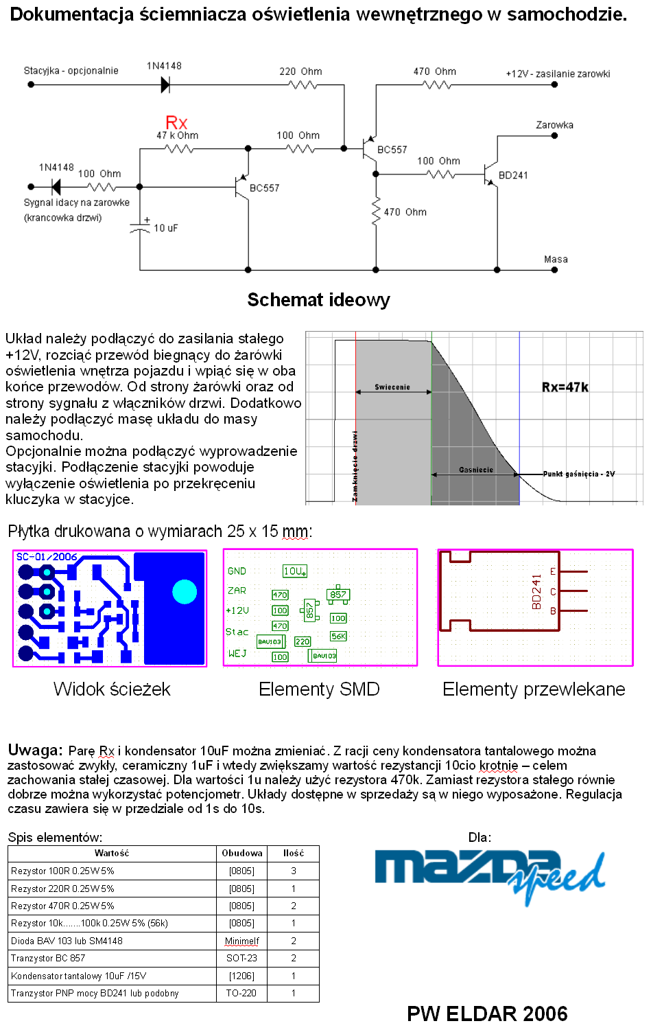

A tutaj moje sprawdzone rozwiązanie ściemniania oswietlenia we wnętrzu:
Calkowity koszt wykonania to około 5zł. Działa pięknie i jest wyłączany stacyjką. Jak się komuś spodoba to mogę podesłać PCB w formacie Protela.
WERSJA PDF
WERSJA PDF

Dla odświeżenia piszę post pod postem, jesli ktoś chce taki ściemniacz jak opisałem to od jakiegoś czasu wystawiam je na allegro:
Cena jak widać na allegro to 10zł. Oczywiście dla użytkowników forum cena jest inna, zależna też od ilości kupionych na raz sterowników. Dla jednej sztuki cena dla forumowicza to 9zł, 2..10szt. 8zł, powyżej 10 – do uzgodnienia.
U mnie widzicie też jak to jest zrobione, bo nie ukrywam schematu czy części W razie zepsucia układu dostajecie drugi, po przysłaniu zepsutego. JEśli ktoś jest z Białegostoku lub okolic to można codziennie na miejscu dokonywać zakupu, czy wymiany, bądź montażu.

Kupiłem niedawno od sp4ubw opisywany wyżej ściemniacz.
Dołączona instrukcja montażu pozwoliła na bezproblemowe podłączenie.Samo urządzenie objete gwarancją, wyposażone w regulator jest wykonane starannie i działa bezbłędnie.

Zmontowałem ściemniacz według schematu i wszystko było by super gdybym w swojej GE nie miał swiatełek w drzwiach Jak wyjmuje żaróweczki z drzwi wszystko jest OK. Jest jakiś sposób żeby powiększyc pojemność układu a zarazem wydłużyć czas gaśnięcia wszystkich żarówek?
- Od: 28 maja 2006, 12:11
- Posty: 30
- Skąd: Koszalin
- Auto: mazda 626 2.016v GE FS LPG 93r
Mielcar80 napisał(a):Zmontowałem ściemniacz według schematu i wszystko było by super gdybym w swojej GE nie miał swiatełek w drzwiach Jak wyjmuje żaróweczki z drzwi wszystko jest OK. Jest jakiś sposób żeby powiększyc pojemność układu a zarazem wydłużyć czas gaśnięcia wszystkich żarówek?
Dolaczam sie do pytania.
Sam zastanawialem sie nad montazem w/w urzadzenia,jednak jak czytam post kolegi to widze ze zaczynaja sie pewne "schody" w dzialaniu.
Efekt opoznionego przygasania wszyskich pieciu lampek bylby niesamowity.Jesli ktos zna sie na elektronice bardziej niz ja-prosze o jakies wskazowki.
Pozdrawiam.
