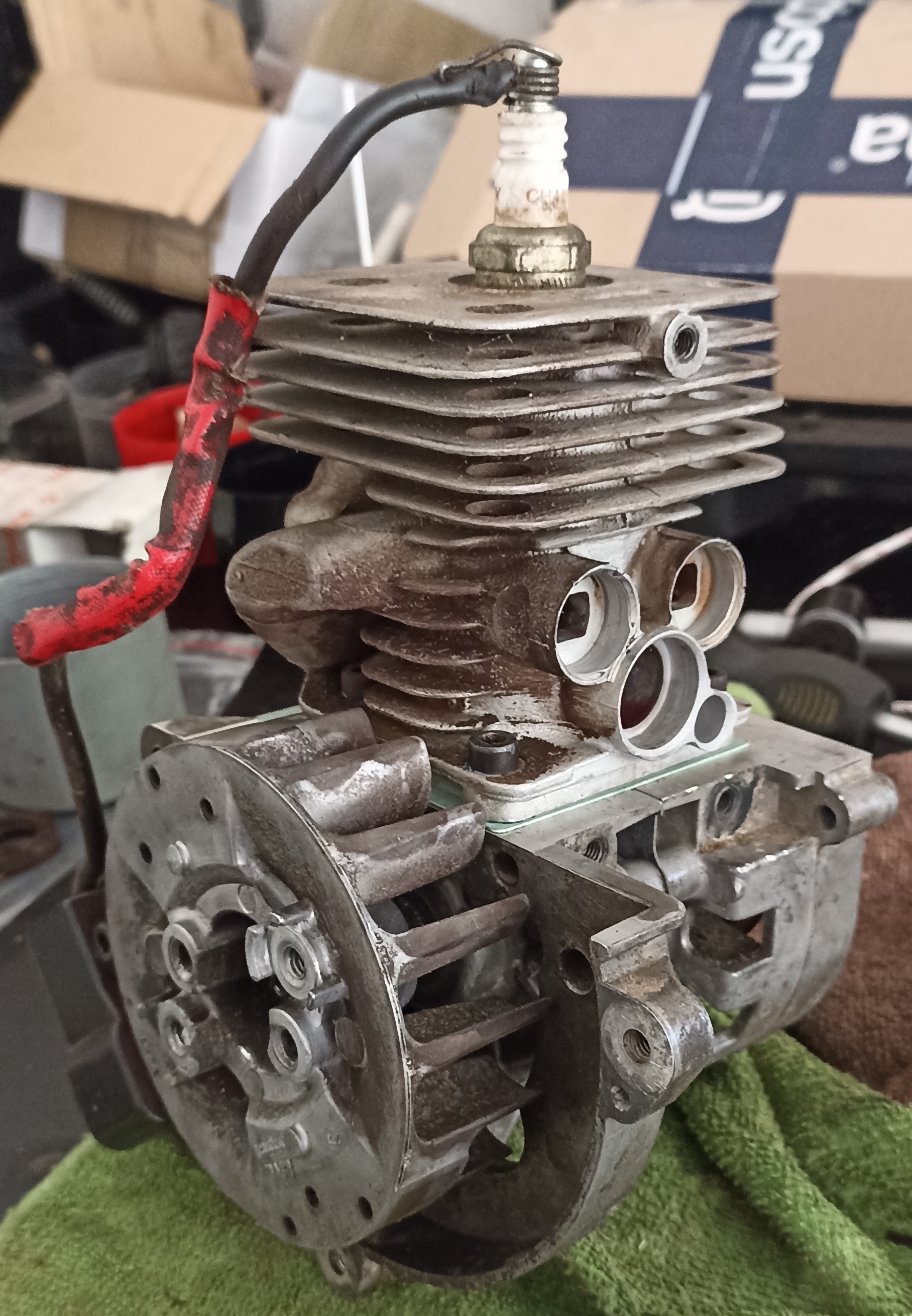

Zobaczcie jakiego ładnego robota zbudowałem :D

Nie jestem fanem rzeźby nowoczesnej :).

JohnnyB napisał(a):Nie jestem fanem rzeźby nowoczesnej .
Mam nadzieję że ta nowoczesność ożyje niedługo :D

Postprzez MrShaleck » 20 maja 2022, 09:07
Maszynka do skracania palców? :P

Postprzez Neonixos666 » 20 maja 2022, 16:30
MrShaleck napisał(a):Maszynka do skracania palców? :P
Tak ale u stóp :D , ten fajny robot to silnik od kosy Husqvarna 333R, dziś odpaliłem, szczerze to nie wierzyłem że coś co znajomy mi przyniósł w wiaderku można ożywić. Zrobiłem mezalians bo do tłoka od Husqvarny założyłem pierścienie od Stihl ms 180. Nowe łożyska, uszczelniacze, pierścienie, uszczelka karteru, uszczelka pod cylinder, uszczelka pod gaźnik, uszczelka pod wydech, filtr powietrza i coś z tego wyszło. Odpaliła jak by z półki była zdjęta, właśnie dla takich chwil to robię i to znaczy że coś tam potrafię, już nią kawałek kosiłem, ustawiłem gaźnik i jak na kosę na dotarciu jest fajnie <jupi>.

Postprzez zadra » 20 maja 2022, 16:44
to te pierścienie od stihla robią robotę <lol>

Postprzez Neonixos666 » 20 maja 2022, 16:54
zadra napisał(a):to te pierścienie od stihla robią robotę <lol>
możliwe :D. Twoja w przyszłym tygodniu będzie robić robotę :)
