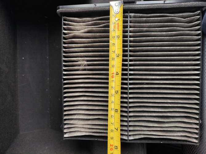

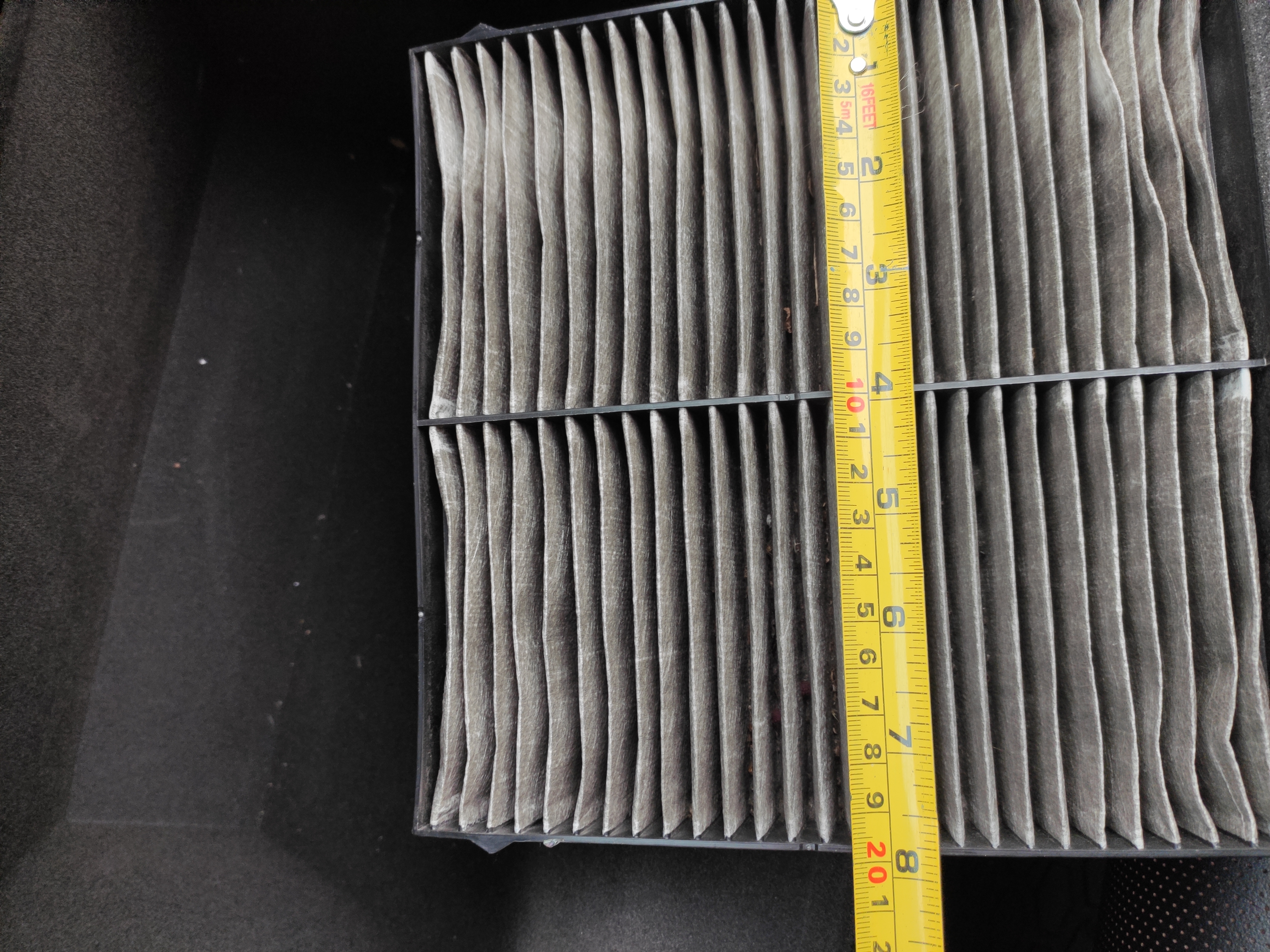

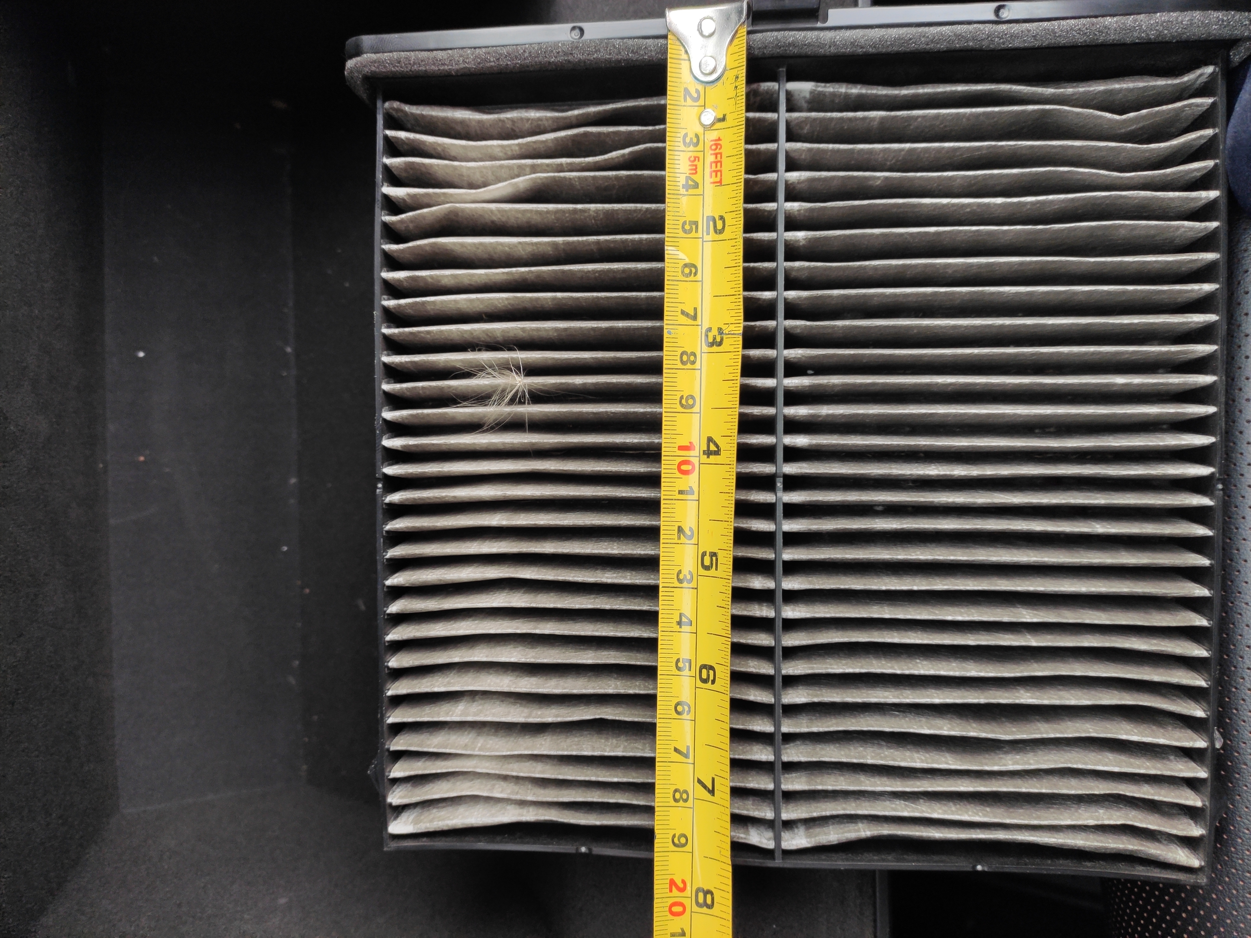

W moim aucie zauważyłem nadmierne parowanine parowanie szyby, wyciągnąłem filtr kabinowy, do którego jest łatwy dostęp i zauważyłem że jest strasznie brudny. Filtr pomierzyłem i wyszło że najbardziej zbliżony rozmiar ma filtr Mann nr Cu 20 018, jeden z dwóch zamienników dostępnych w katalogu Intercars do mazdy 3 bp, filtr filtrona podobno wcale nie pasuje. Ten muszę przyznać wypełnia całą komorę i siedzi sztywno po wciśnięciu, plastikowa zaślepka jest trochę węższa niż w oryginalnym ale uszczelnia zamknięcie prawidłowo. W załączeniu zdjęcia filtra który raczej nie był wymieniony na pierwszym serwisie.

Po zdjęciach trudno ocenić ale ja wiem czy on rzeczywiście taki strasznie brudny? To normalne, że się pomiędzy trochę kurzu i piachu nazbierało, a jak filtr węglowy to taki kolor jest od nowości.
Dzięki za tipa w sprawie zamiennika, ja mam Filtrona ale faktycznie kiepsko pasuje.

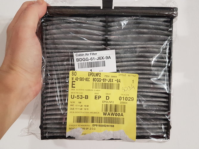

Niestety przerabiałem temat i wygląda na to,że obecnie tylko filtr OE pasuje. Zamienniki MAN'a, Purfluxa, Filtrona nie pasują ( większość praktycznie wpada do środka przez zbyt wąski zatrzask. Bosch tak samo- wydaje się,że siedzi,ale wystarczy jakaś większa nierówność na drodze i filtr wyskoczy.
Chyba producenci założyli,że jest taki sam jak w poprzedniej generacji....a tu niespodzianka...
Dopiero jak zamówiłem OE filtr to już wszedł idealnie.
