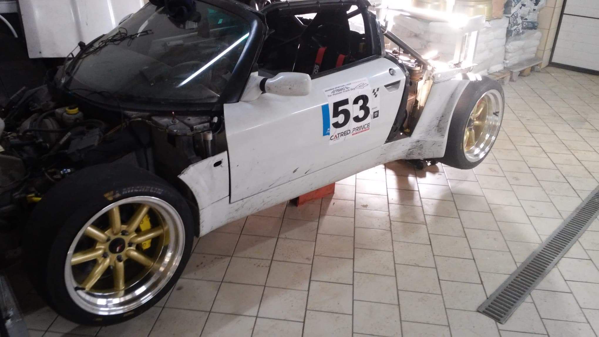

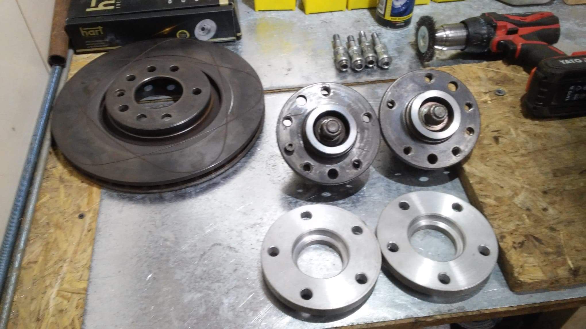

Postprzez Capazo » 17 lut 2020, 23:03

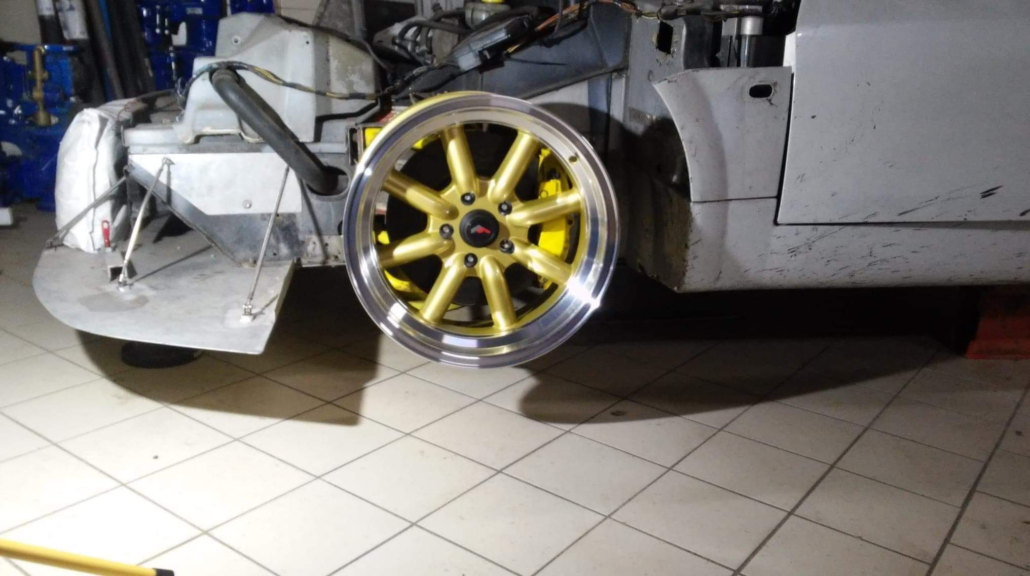

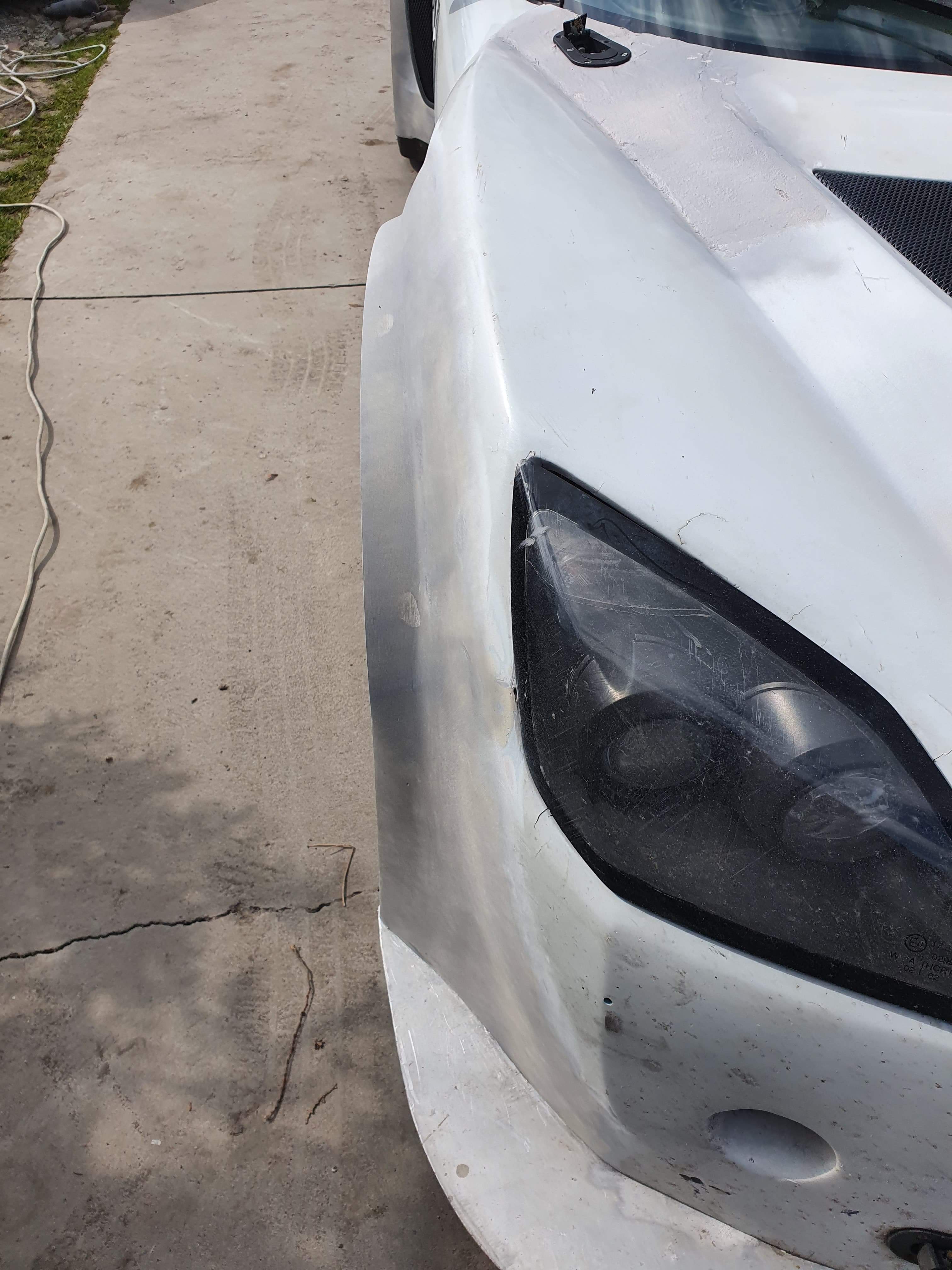

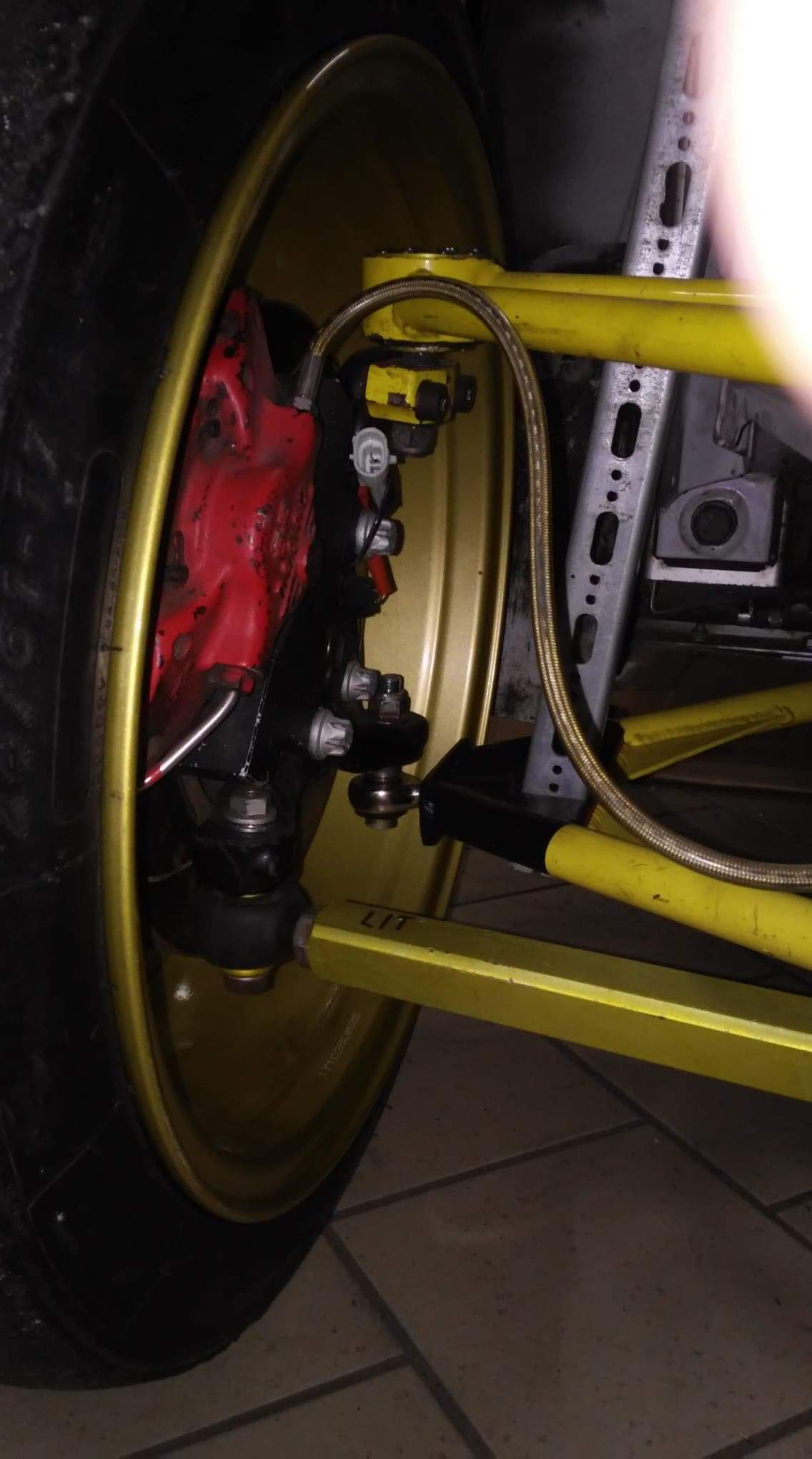

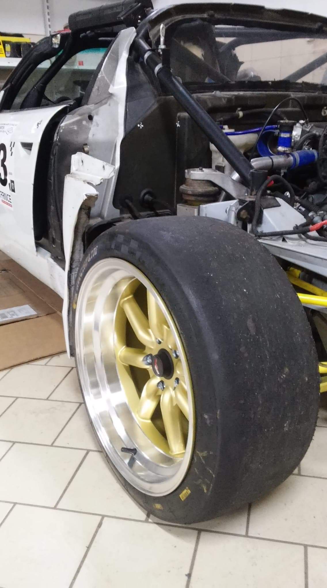

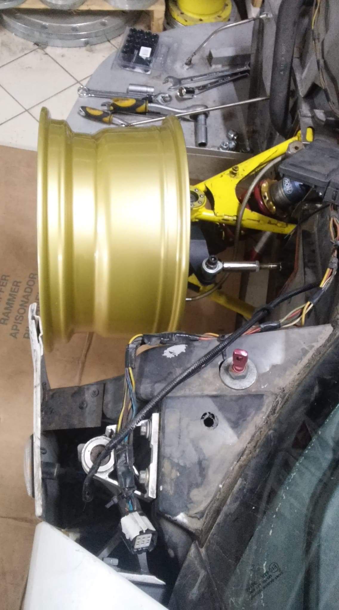

Dzieki Maciuś za fotki. Nowy sezon 2020 przyniesie wiele zmian.mam nadzieje ze na plus, a wiec tak:
1. Dolne wahacze przerobione na uniball z regulacja, tak abym mogl ustawic pochylenie kola w okolice -4 stopni. Teraz mam max -3.
2. Wymieniona zostala maglownica na sportowa czyli z 2.75 obrotu na 2.35.
3. Wymienione koncowki drazkow sterowniczych na uniball
4. Wymienione gorne mocowanie zwrotnicy przod na aluminiowe
5. W marcu dostane nowe zawieszenie wykonane w calosci od nowa z wykresami i ustawieniami wg potrzeb. Do twgo wleca nowe sprezyny duzo twardsze teraz przod 450lbs/kg/cm a bedzie 650, tyl 650 zamieniony na 850. Do tego amortyzatory zostana skrocone o 2cm zeby auto bylo nizej na glebie.
6. Wsporniki przedniego splittera wymienione na uniball
7. Wjechały nowe koła przod 16 cali et -15 bylo 25 i 17 cali, tyl 17cali et -30 w 17 calach. Na felgi wjezdzaja nowiutki slicki przod yokohama dedykowane do lekkich aut 200/580/16. Dzieki temu przod obniży sie jeszcze o 1cm. Tyl 240/610/17
8. Zostanie poszerzona buda tyl o 2cm przod o 2cm
9. Przebudowany zostanie przedni splitter tak zeby generowal jeszcze wiecej docisku. Z boku zostana dostawione mini skrzydla po 2szt. na strone. (Nie canardsy). Jak ogarne to wrzuce na forum.
10. Bezpieczenstwo najwazniejsze wiec ciuchy beda z homologacja FIA do tego wleci HANS i nowy kask FIA z HANSEM.

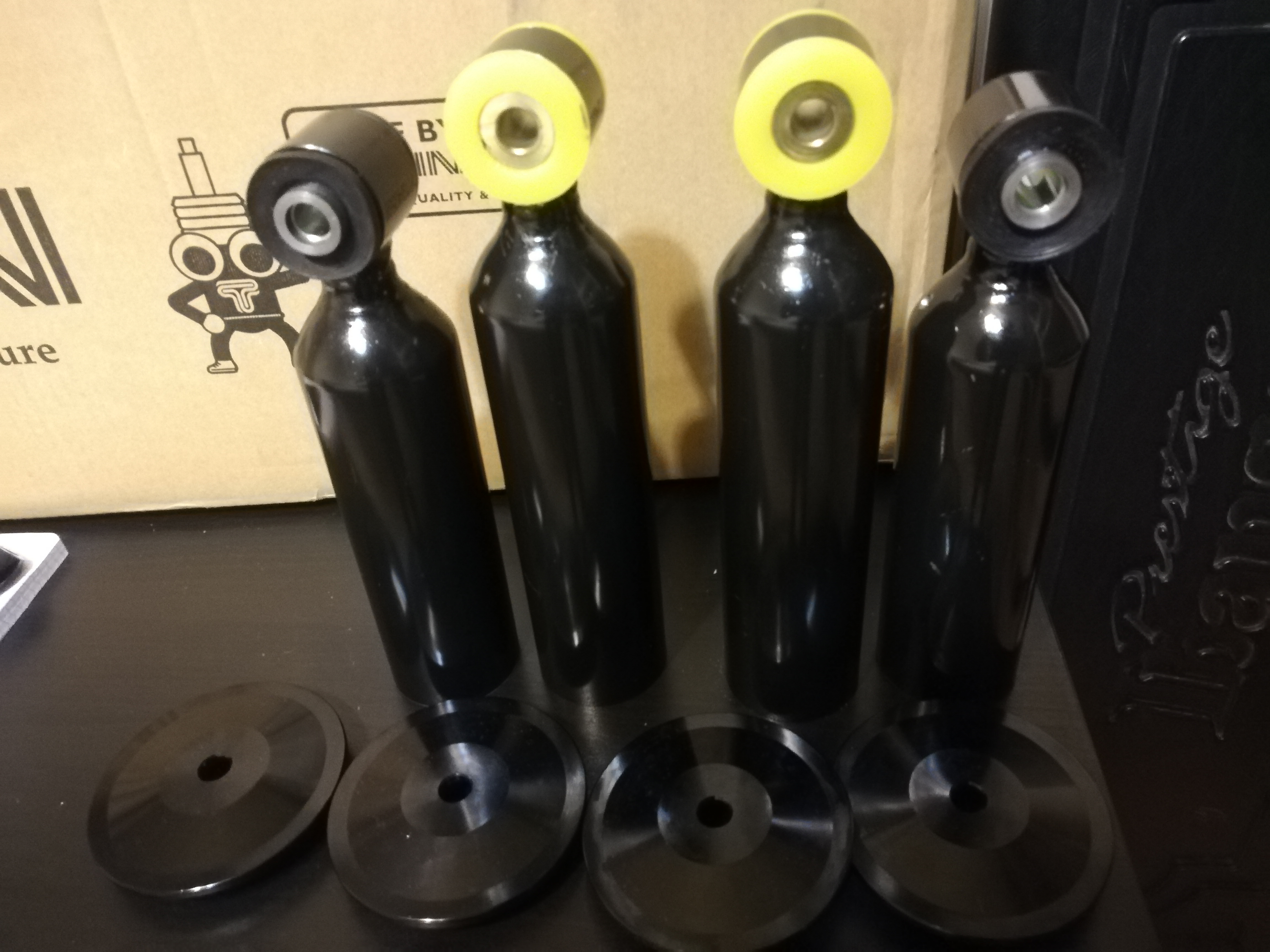

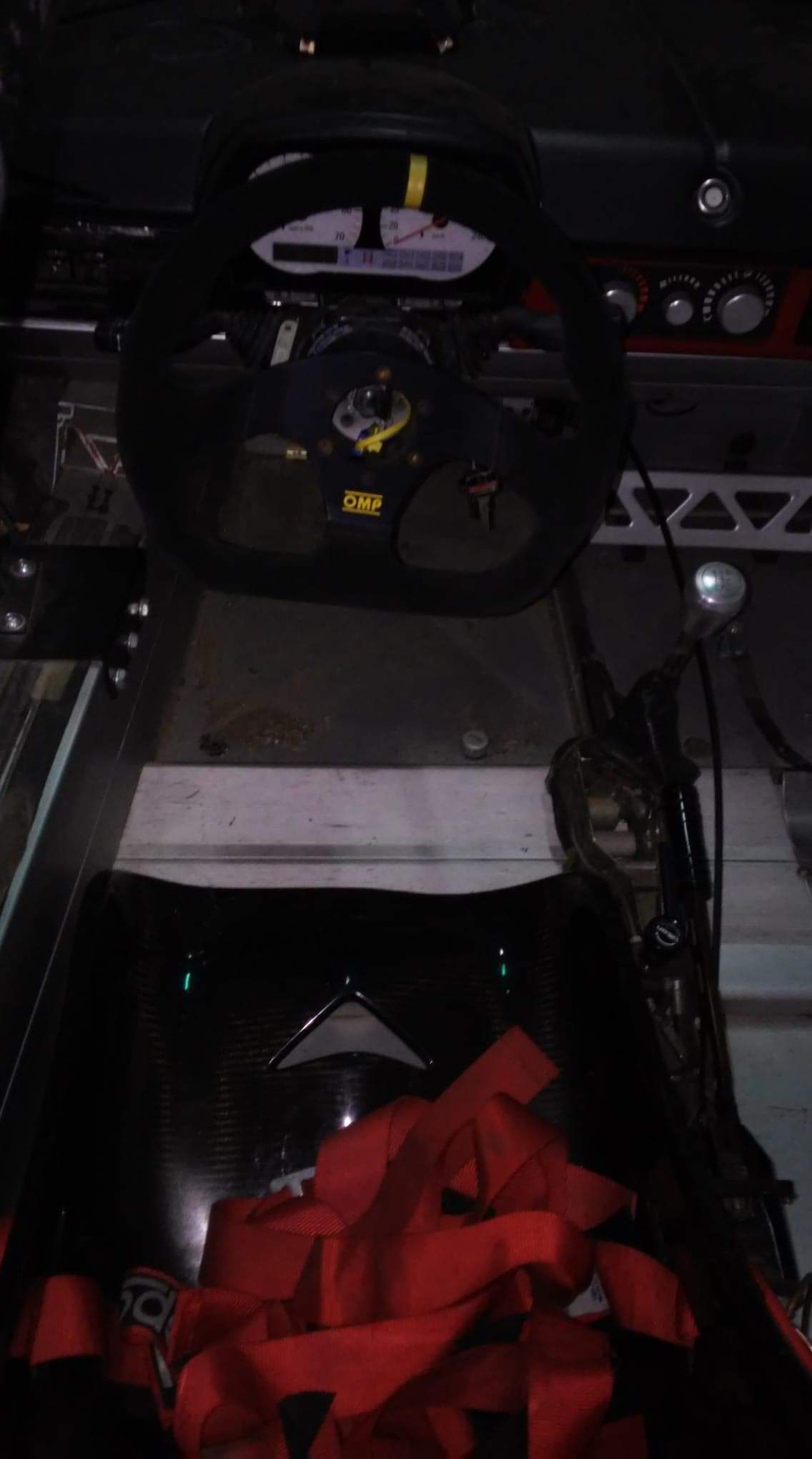

Postprzez Capazo » 29 lut 2020, 14:09
Jednak zdecydowałem sie na Simpsona Hybryde. Oddałem Hansa. Jednak hybryda bedzie duzo bezpieczniejsza i boczne uderzenia nie połamią głowy:). Pierwsze rury ppd amory są. Narazie stal, w przyszłosci bedzie alu ale trzeba z USA zamówic a to duzo czasu.
Od: 26 mar 2008, 16:29
Posty: 1272 (0/26)
Postprzez piwo » 29 lut 2020, 14:22
Fajny kombinezonie. Co to te kółka przy amorach?

Postprzez piwo » 21 mar 2020, 08:12
Amory robione na indywidualne zamówienie tzn ustawiane pod potrzebę.
