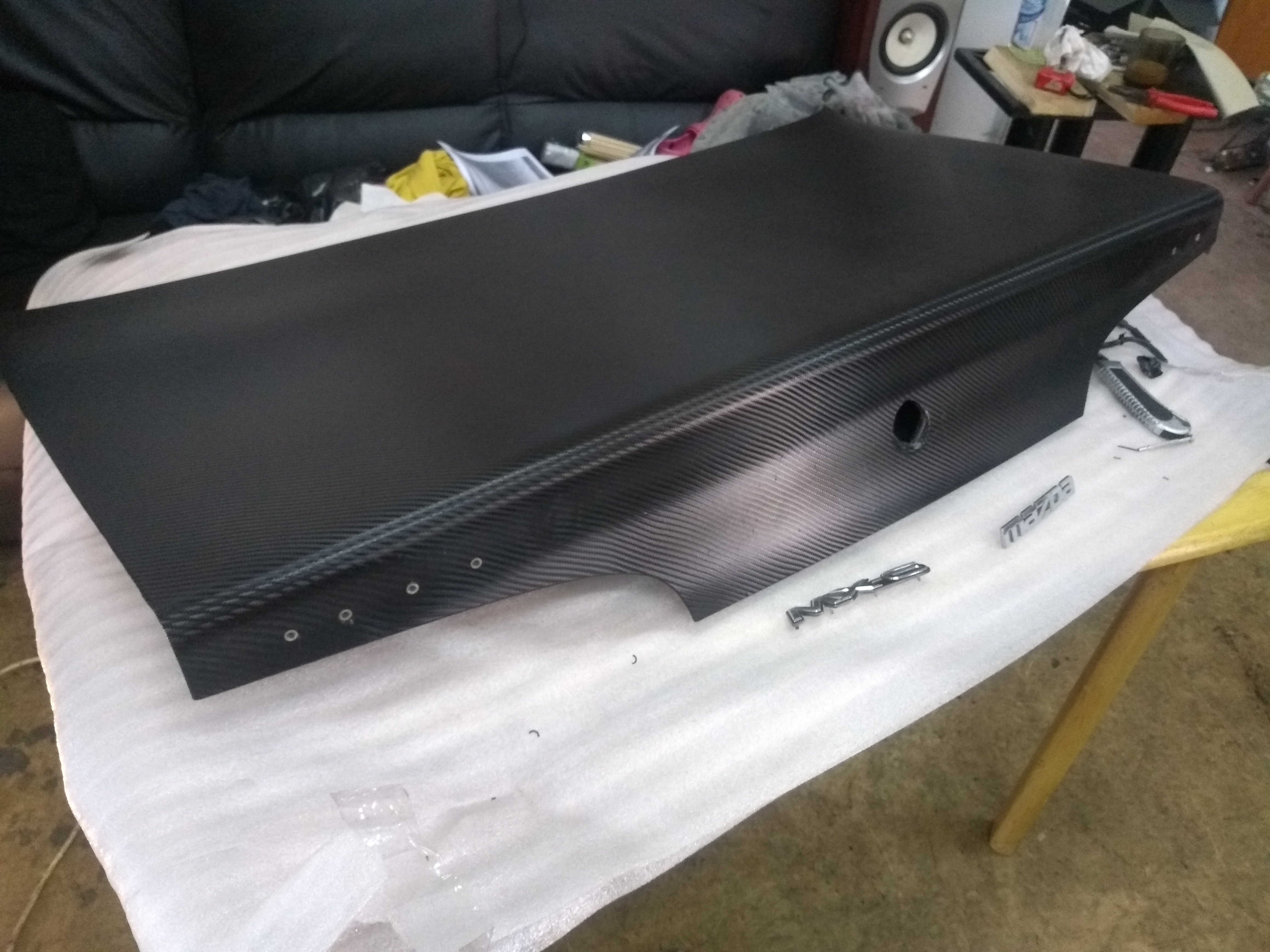

11. Karoseria: Maska dach i klapa bagażnika oklejone w czarny carbon....( To już blisko) cała reszta pójdzie w czarny mat. (Ew. Jak się zmieni koncepcja inny Kolor.. chodzi mi po głowie jakoś ecru..czy jak to zwał)

Teraz na tapetę wlatuje karoseria z zewnętrznej strony folia już czeka
No. Jeszcze kilka detali w środku do dokończennia jak np. Wymiana wszytkich spinek tzrymających boczki, naprawa/wymiana przełącznika szyb. No i konsola środkowa czyli Trójca Ś. jak ją nazywam. Radio/cupholder/zegary dodatkowe muszę z tym zrobić porządek
I okleić to w carbon
