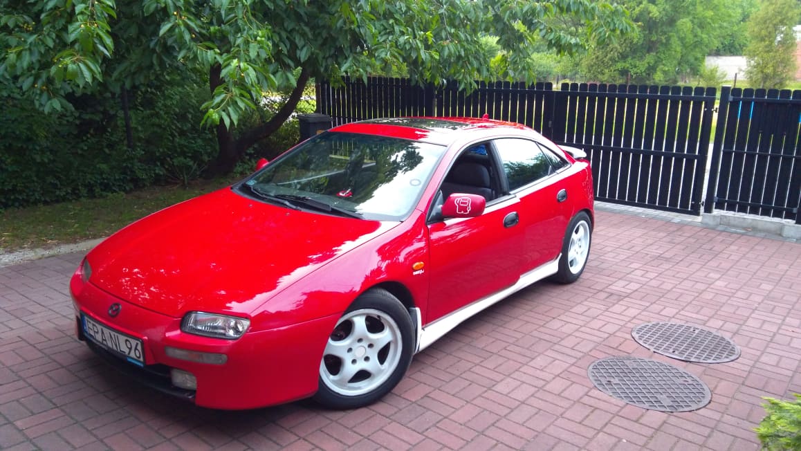

Postprzez Gromhild » 17 cze 2019, 11:46
Plastiki niestety musiały poczekać ze względów na niedyspozycję zdrowotną ale za to...
Wpadła polerka i odnowienia pakietu :D w ramach przygotowań do MotoShow Kamieńsk ;) Nie wiem jak wam ale mnie się mega podoba :D
Gigantyczne podziękowania dla Patryka (Dollar ;) )
