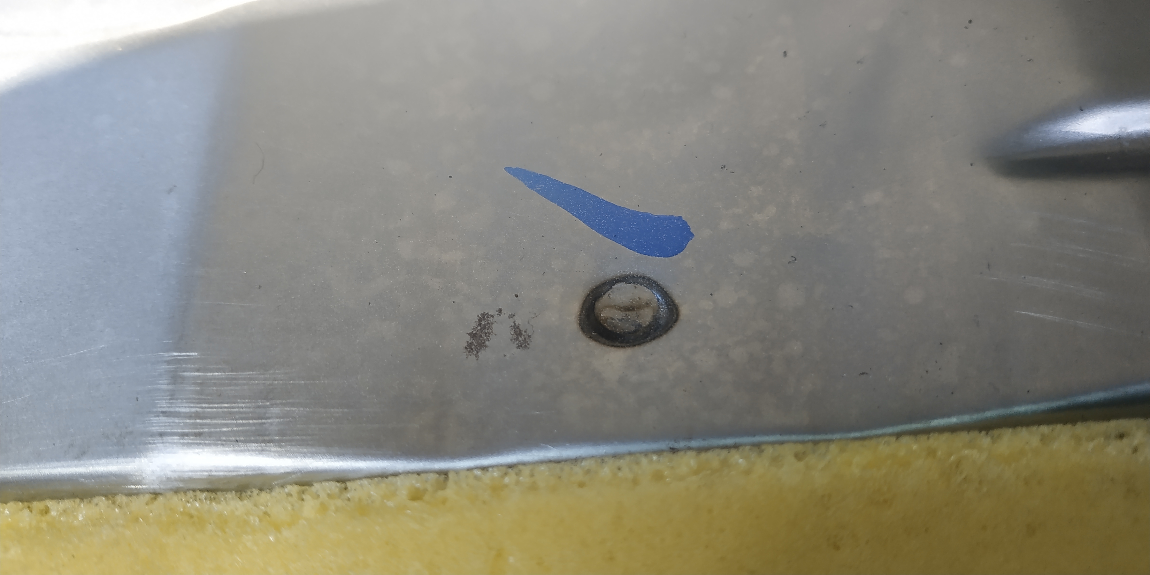

Moj wygląda tak.produkcja Meksyk. Nie jest to czysto rdzawy nalot ale jego początki. Czy warto iść z tym do serwisu aby coś z tym zrobili czy poczekać jeszcze?
Od: 25 mar 2019, 22:21
Posty: 106 (13/0)
Auto: Mazda 3. 2018 2.0 165KM
Postprzez child » 14 cze 2019, 21:56
A na co chcesz czekać? Aż cały element pokryje się nalotem?

Sedan 2014 z Japonii. Generalnie garażowany.
