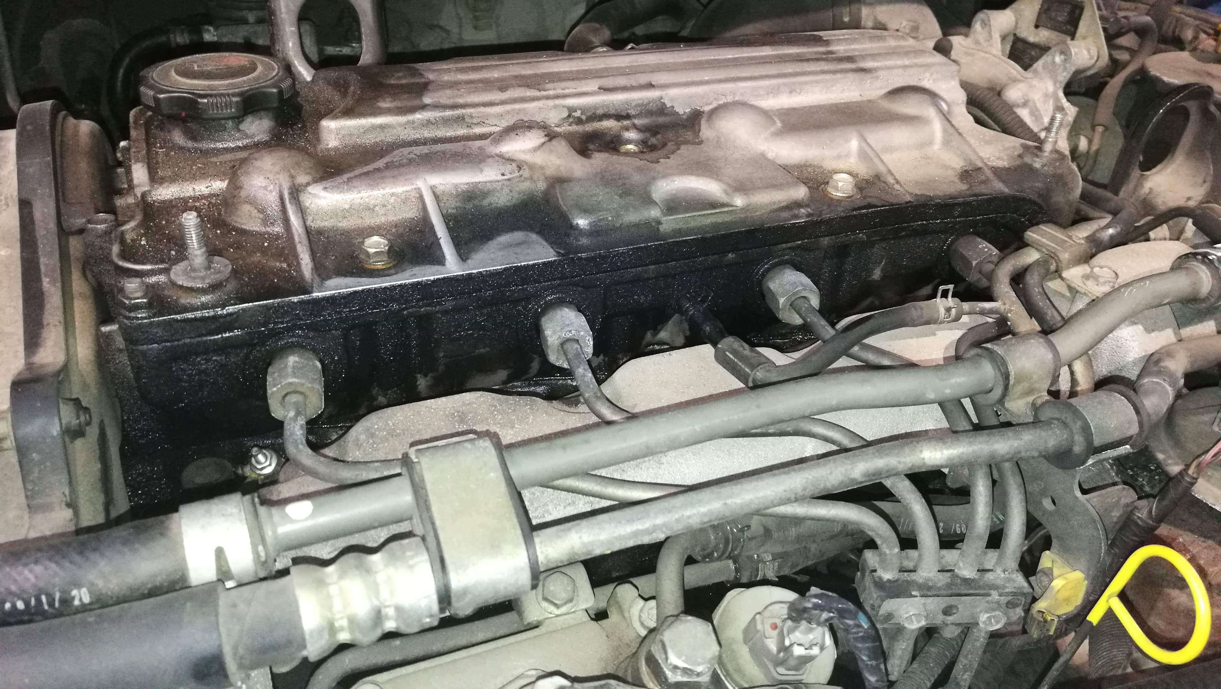

Załączam dodatkowo dwa zdjęcia, ponieważ zauważyłem że góra silnika jest mocno spocona. Robiłem szybki test na szczelność serducha – po wyjęciu bagneta nic nie dymi. Dodatkowo silnik pracuje równo, więc raczej odrzucam opcję uszkodzonych cylindrów, głowicy itp.

Postprzez smile » 22 mar 2019, 00:02
o ...., niezły wylew oliwy spod pokrywy, nie tylko zresztą, wywala każdą stroną pewnie, cóż tam za diabelskie ciśnienie się musi tworzyć ??
