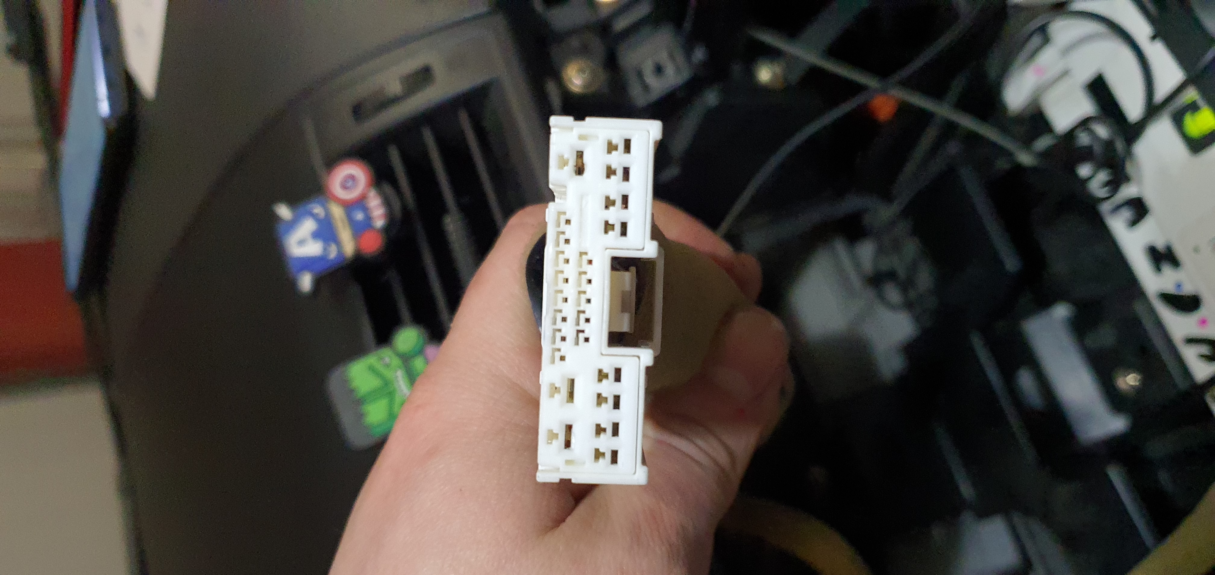

Postprzez Tepek88 » 31 sie 2019, 11:34
Witam mam mazde z 2004 roku zaomontowalem radio z androidem nie dziala mi wyswietlacz od klimatyzacji brakuje mi w duzej wtycze duzego m18 jak to jest mozliwe co teraz mam zrobic mam juz kuoiony wywietlacz po fl

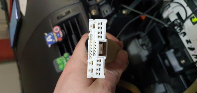

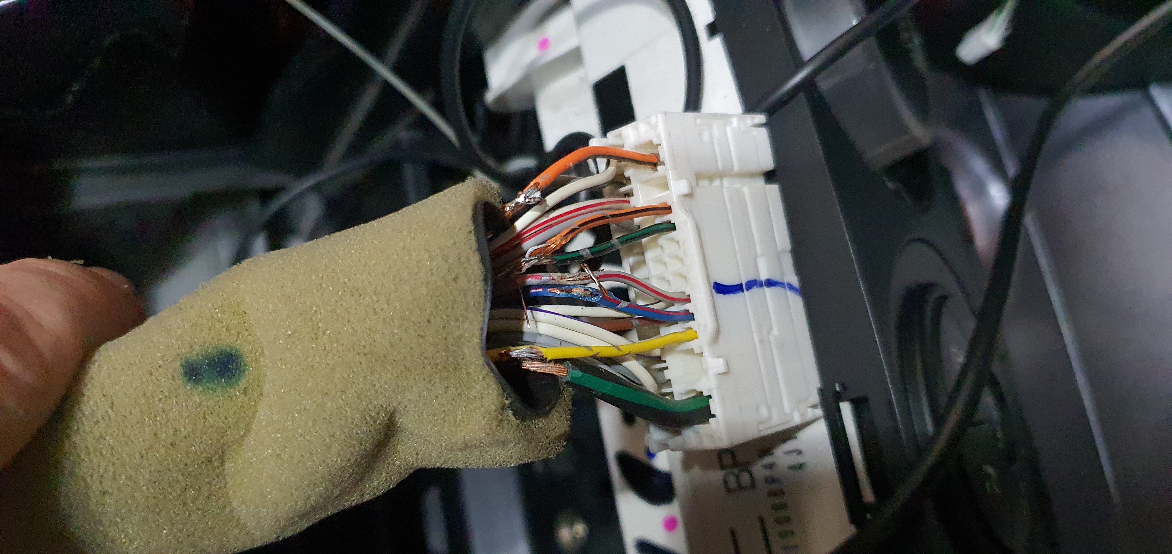

Postprzez Mrravennn » 8 mar 2020, 10:59
Witam potrzebuje pomocy w podłączeniu kostki wyswietlacza do wiązki w aucie . Wyswietlacz kupiłem poliftowy i jak podłączyć do kabli w wiazce proszę o pomoc z góry dziękuję. Nie mogę z obecnego podlaczenia w fotoleracji dojść który do którego

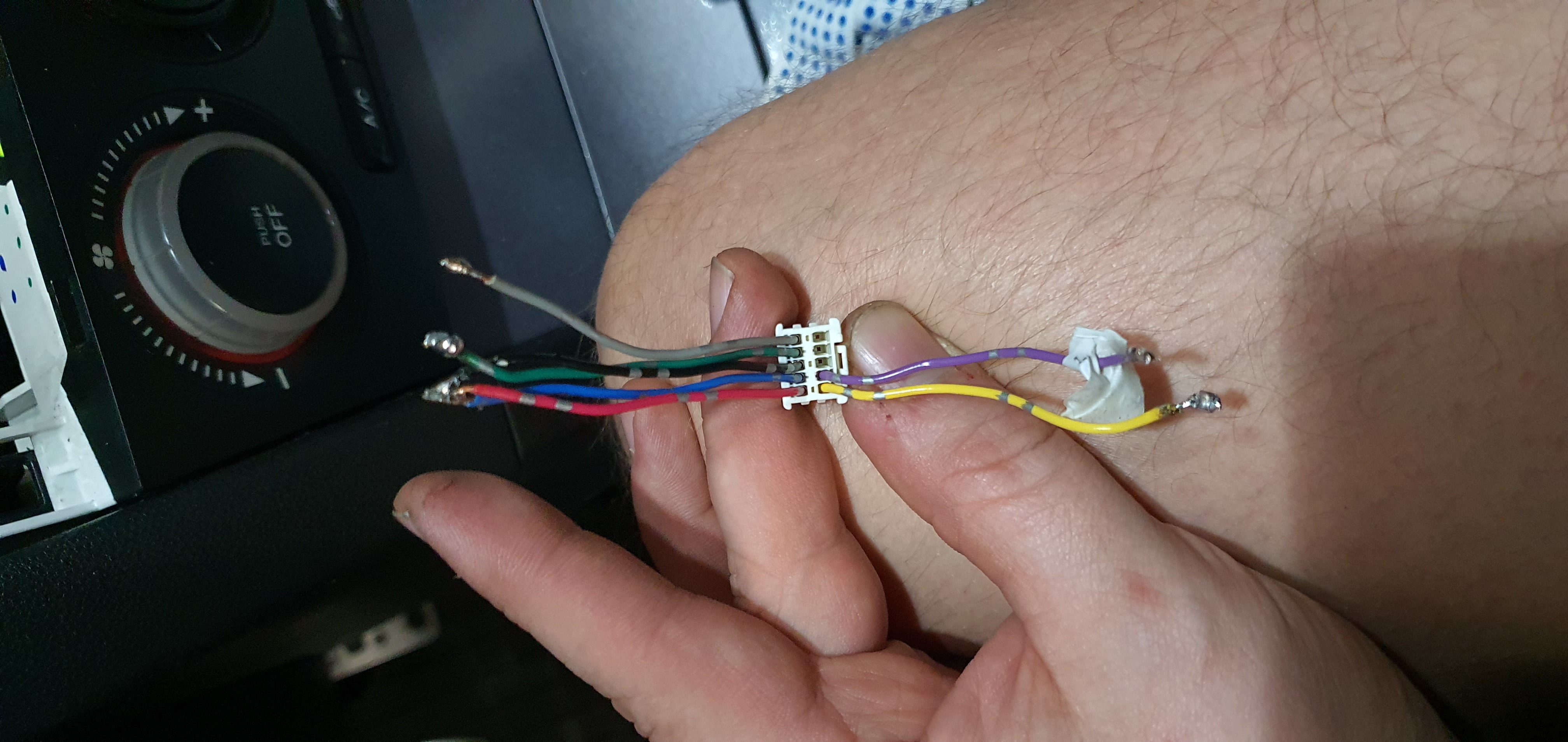

Postprzez Tom1969 » 13 wrz 2020, 15:11
Dzisiaj wymieniłem radio w mazdzie 3 z 2004 na nowsze z 2006 zamontowałem wg. s :) schematu kolegi dodatkową wtyczkę do wyświetlacza ( radio tape na media )
Pięknie wszystko działa jedyny problem to radio było zakodowane ale ponaciskałem wszystkie klawisze naraz
( metoda prób i błędów i działa)
koszty radio stare 1cd – nowe 90 zł 6 cd mp3 i.... aux działa. Bardzo dziękuję koledze za schemat . :) :) :)
