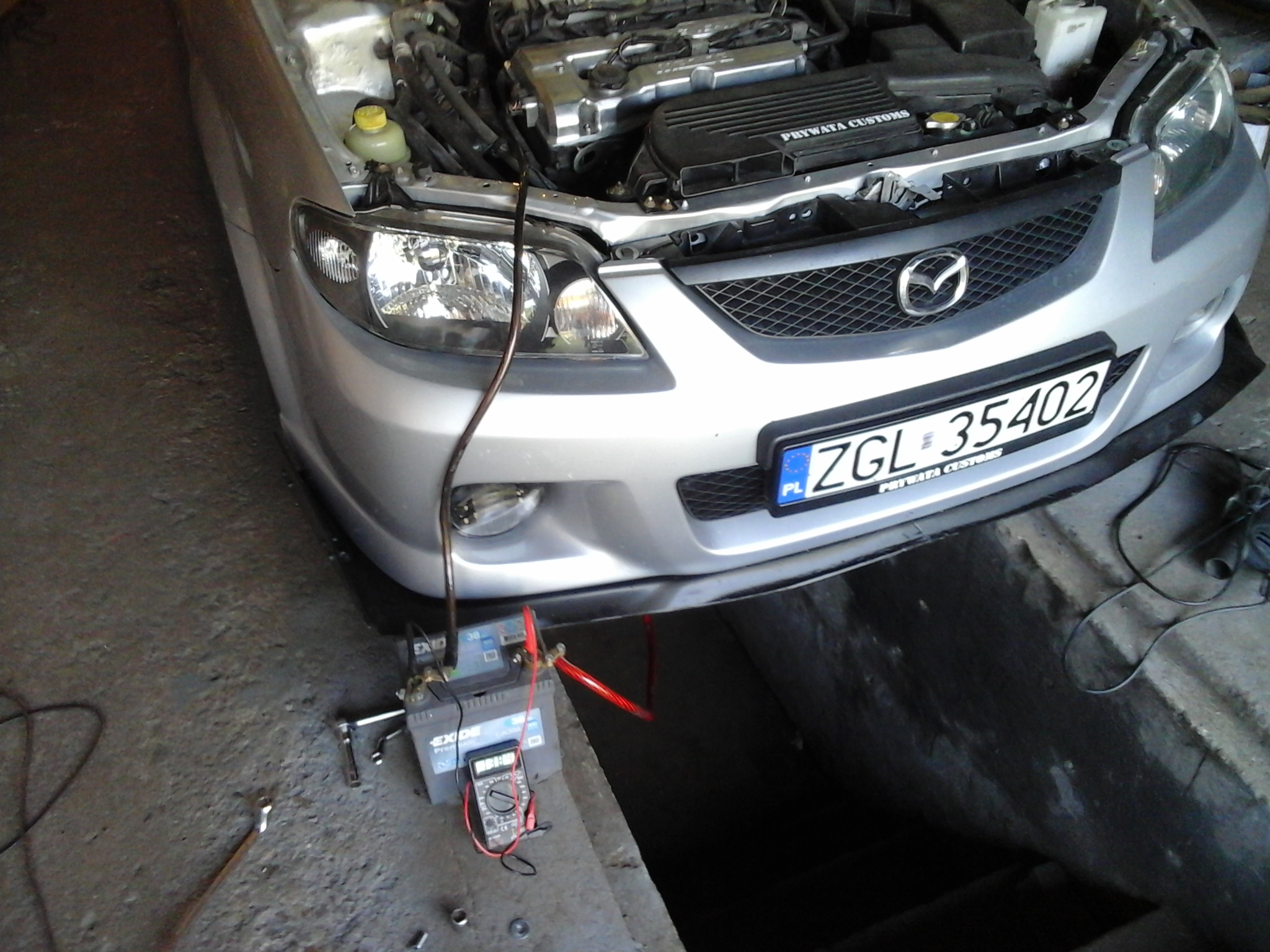

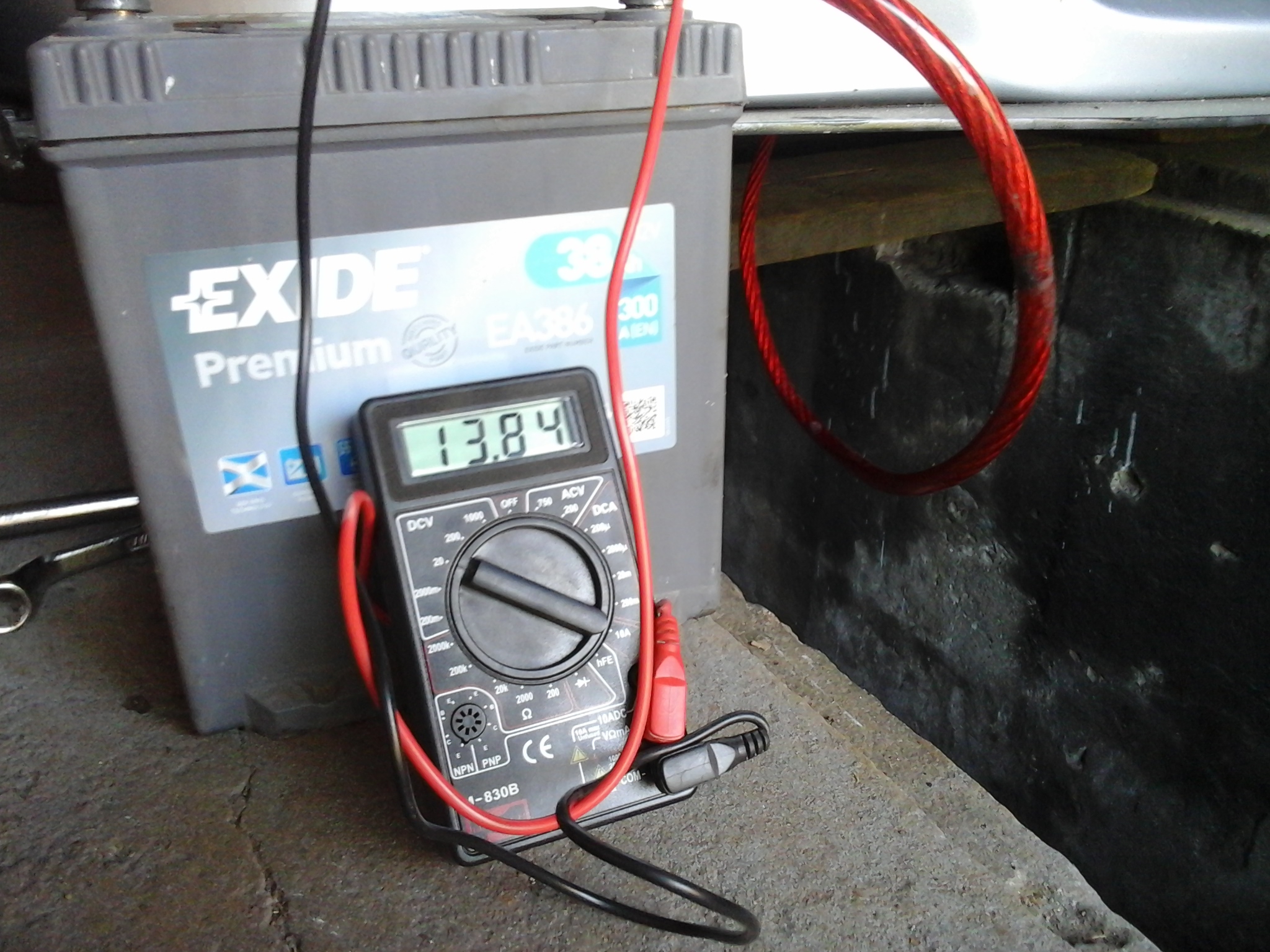

Postprzez Rafalkom » 25 cze 2018, 18:47
Neonixos666 napisał(a):Trzymasz go na obrotach podczas takiego grana? Spore jest obciążenie altka?
System przy pełnym obciążeniu wciąga około 140A przy 100% efektywności, a jak wiadomo wzmacniacz takowej nie ma więc nawet jeżeli licząc straty jak na klasę D pieca, powiedzmy że całość wciunga 170-180A przy uderzeniu więc na jałowym biegu alternator daje na pasku takie obciążenie, że obroty spadają poniżej 600 <lol> A żeby zachować dodatni bilans prądowy muszę podkręcać silnikowi obroty bo alternator nie jest w stanie oddać tych 180A na biegu jałowym.
