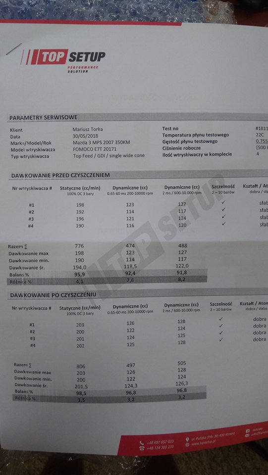

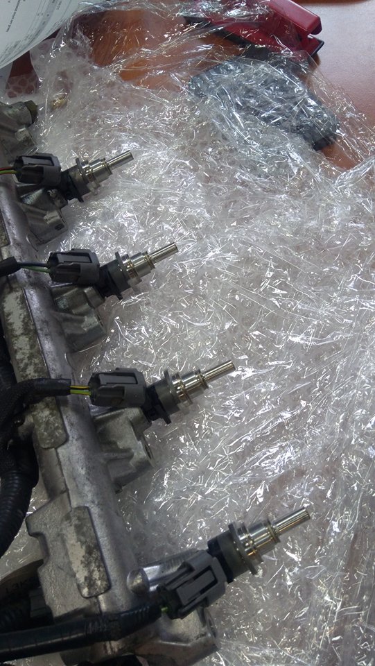

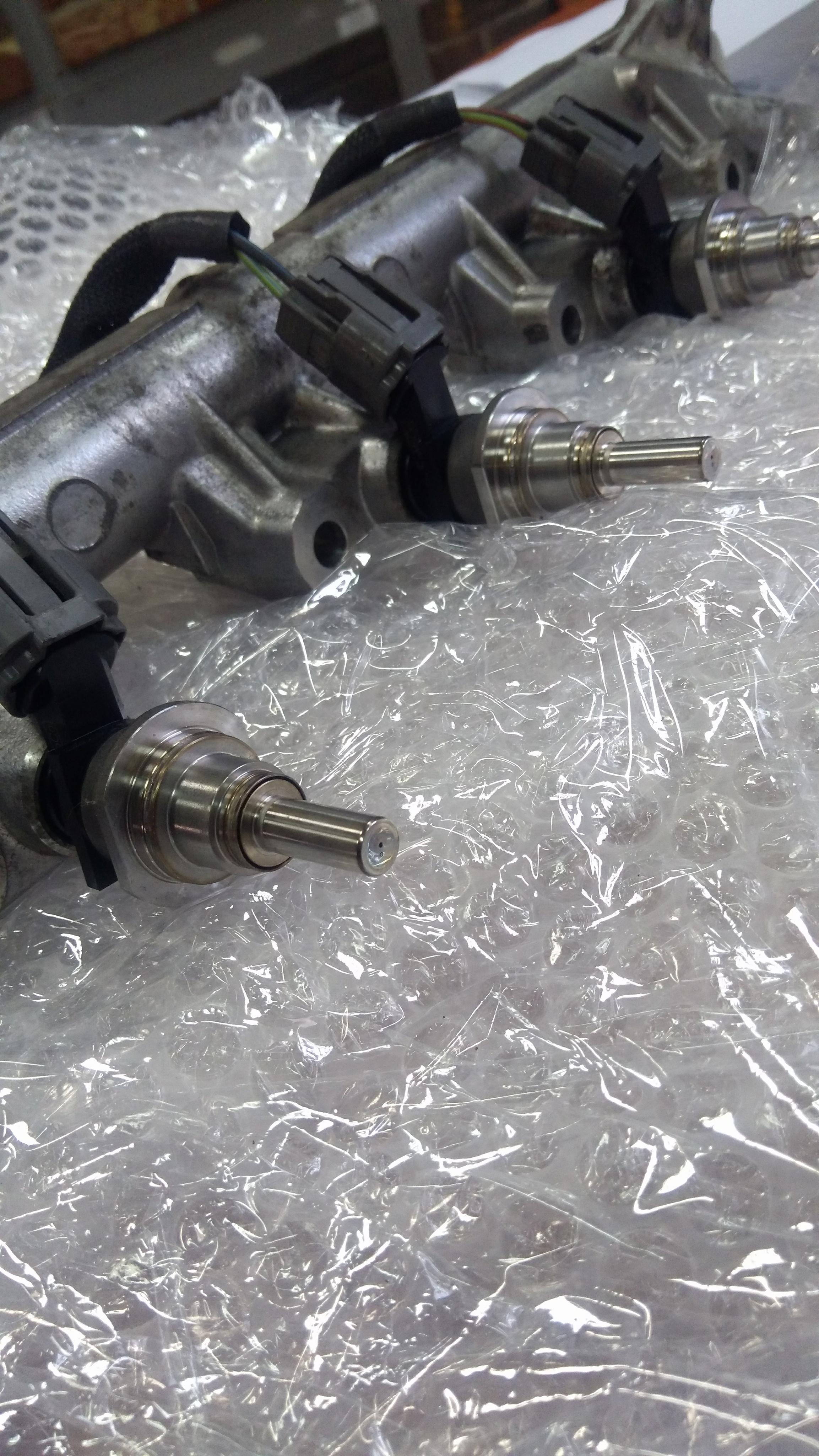

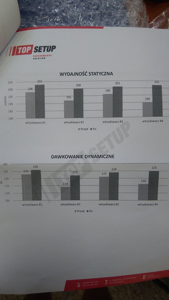

Dziś wróciły mi wtryski z czyszczenia i wymiany końcówek :)
Listwę przesłałem starą, jeszcze z czarnego mpsa. Wynik nie najgorszy przed. Ale po widać różnicę ;)
Zobaczymy jak będą się na aucie sprawować :) :D W poniedziałek zawożę :)

Okazało się, że po złożeniu.. silnik totalnie nie chciał pracować.. falowanie obrotów, afr na postoju rzędu 22-26.. Więc ponownie kolektor aut. Chłopaki jeszcze dla pewności sprawdzili rozrząd, ale on ustawiony książkowo. Wtryski regenerowane zrobiły wyjazd. A włożono stare. Auto odpaliło.
Dziś odesłałem te regenerowane wtryski do firmy i będą je sprawdzać. Jak się okazuje nie są to pierwsze wtryski które robili, bo podobna SSG do nich wysyła i zawsze było ok.

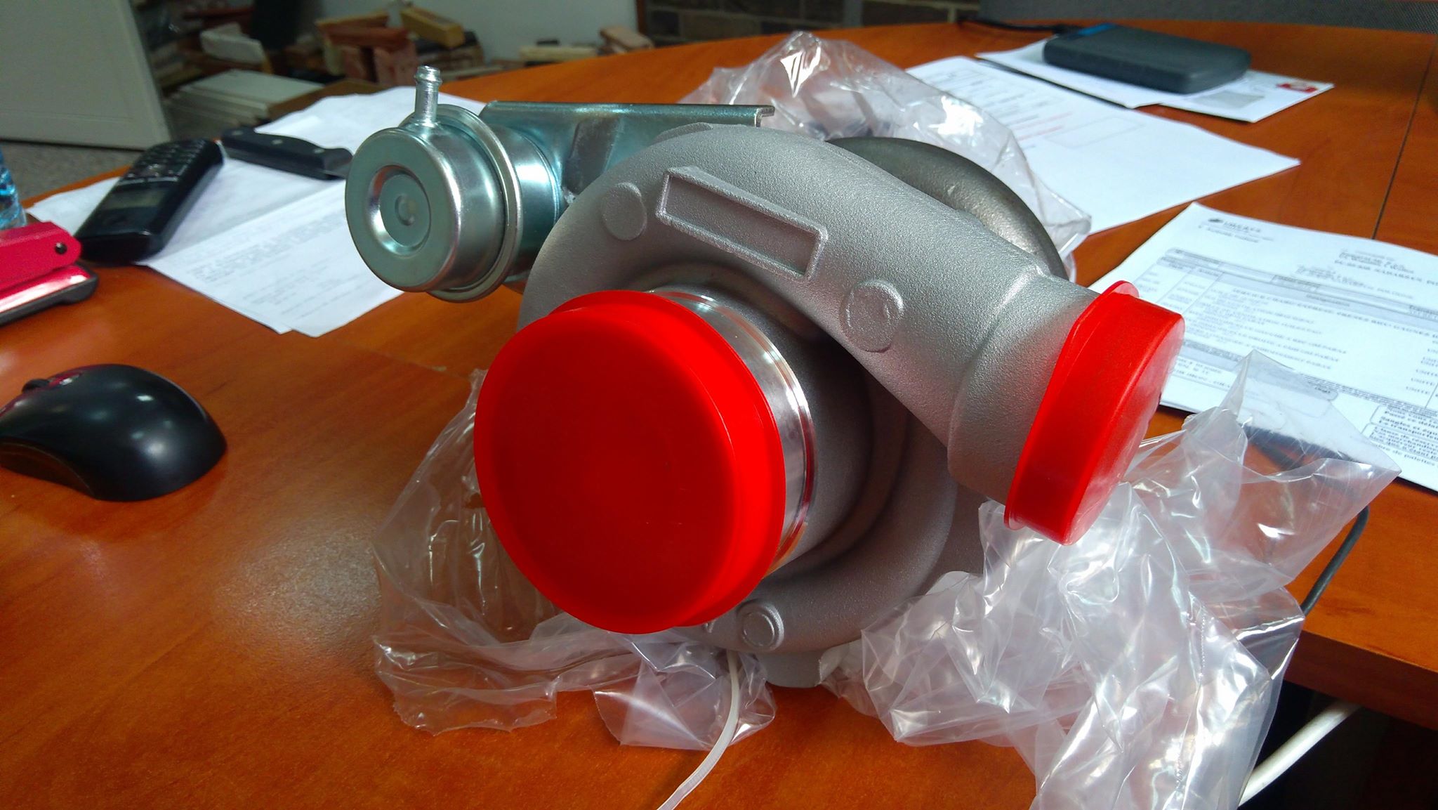

No nic.. Jutro jestem umówiony do kolejnego warsztatu na spawanie kolektora, bo w z racji tego, że turbina i tak do wymiany, to zakupiłem nową, GTX2871R ze strony Fmic.pl :) Wydajność do 500KM <czarodziej> Dodatkowo wjedzie po całości dolot 3' bo turbo ma wejsćie właśnie na 3'
Tak więc pozostanie tylko wymiana sprzęgła na ACT i będzie można iść męsko z mocą <czarodziej>

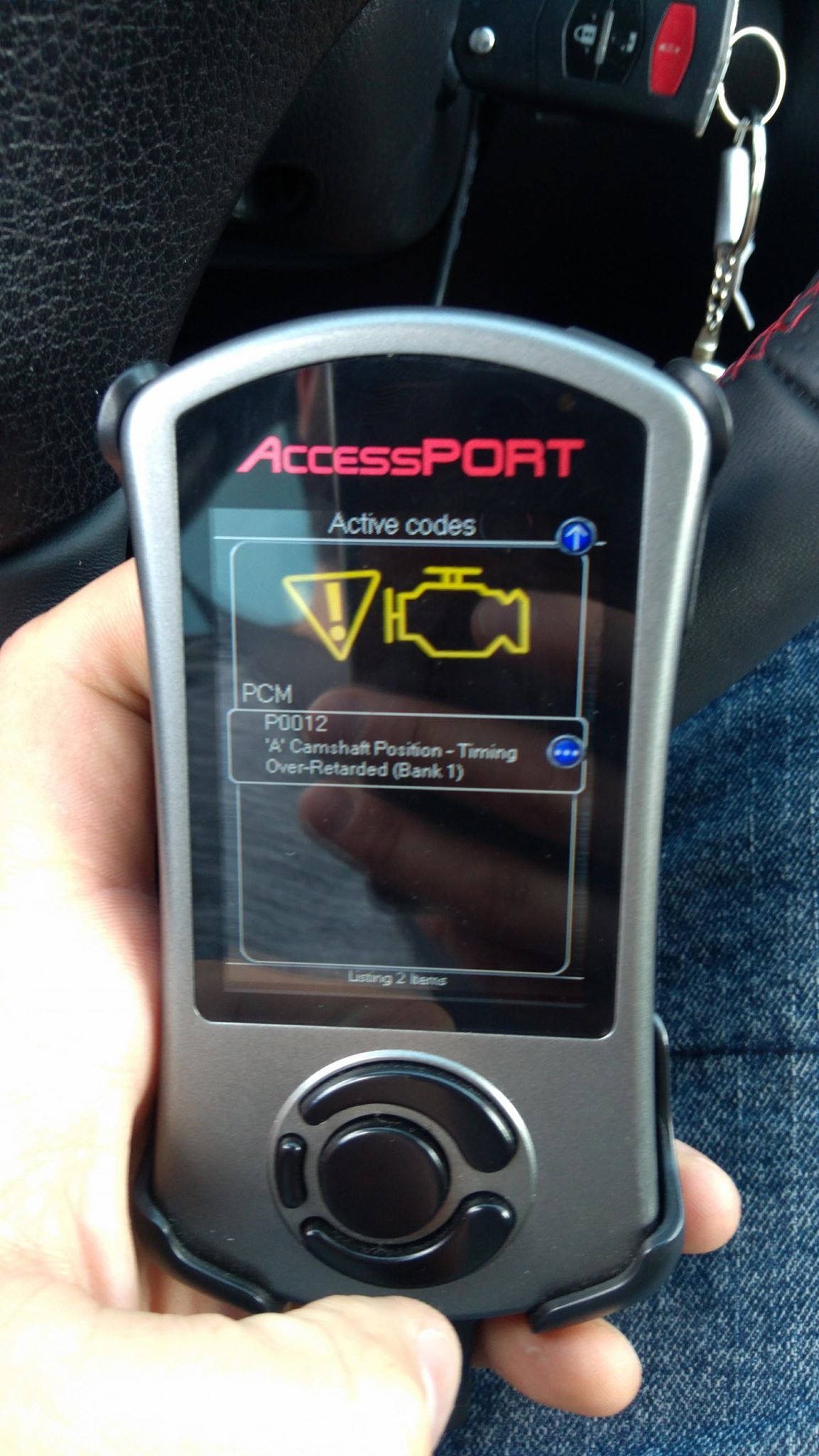

Ale najpierw trzeba zrobić... coś z wyskakującym checkiem.. bo wczoraj znów wyskoczył błąd P0012.. czyli przestawienie koła pasowego nie zniwelowało go (ale zmieniło coś, obecnie auto jest przelane <lol> ) Wg zagranicznych for do wymiany jest OCV, lub wariator.. wariator teoretycznie jest ok, nie ma luzów i jest dość świeży. Rozrząd jest ustawiony książkowo, sprawdzany 3 razy i Jaksa daje sobie uciąć głowę, że jest ok. Wymienię OCV.. i zobaczymy.. <oczy>

Postprzez torek » 25 cze 2018, 17:32
Wtryski okazały sie ok. Problemem jest listwa... W starej listwie, którą podmieniałem wraz z wtryskami.. jest potężnie zapchany dopływ.. ta olłowiana rurka.. nawet kompresorem nie dało się jej przeczyścić.. nie mam pojęcia co tam siedzi.. Ale zastanawiam się co to jest?? Czy coś się zagnieździło tam , jak listwa leżała 1.5 roku na półce.. czy może to było powodem wyjścia korby w poprzedniej maździe... :| :|

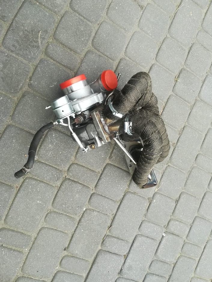

Postprzez torek » 3 lip 2018, 13:38
Małe spy photo <czarodziej> <czarodziej>
Kolektor już wystrugany, i dziś zamontowany na aucie :) Pozostało tylko ułożyć nowy dolot 3' i w poniedziałek odbiór Madzi :D <jupi> <jupi> <jupi>
