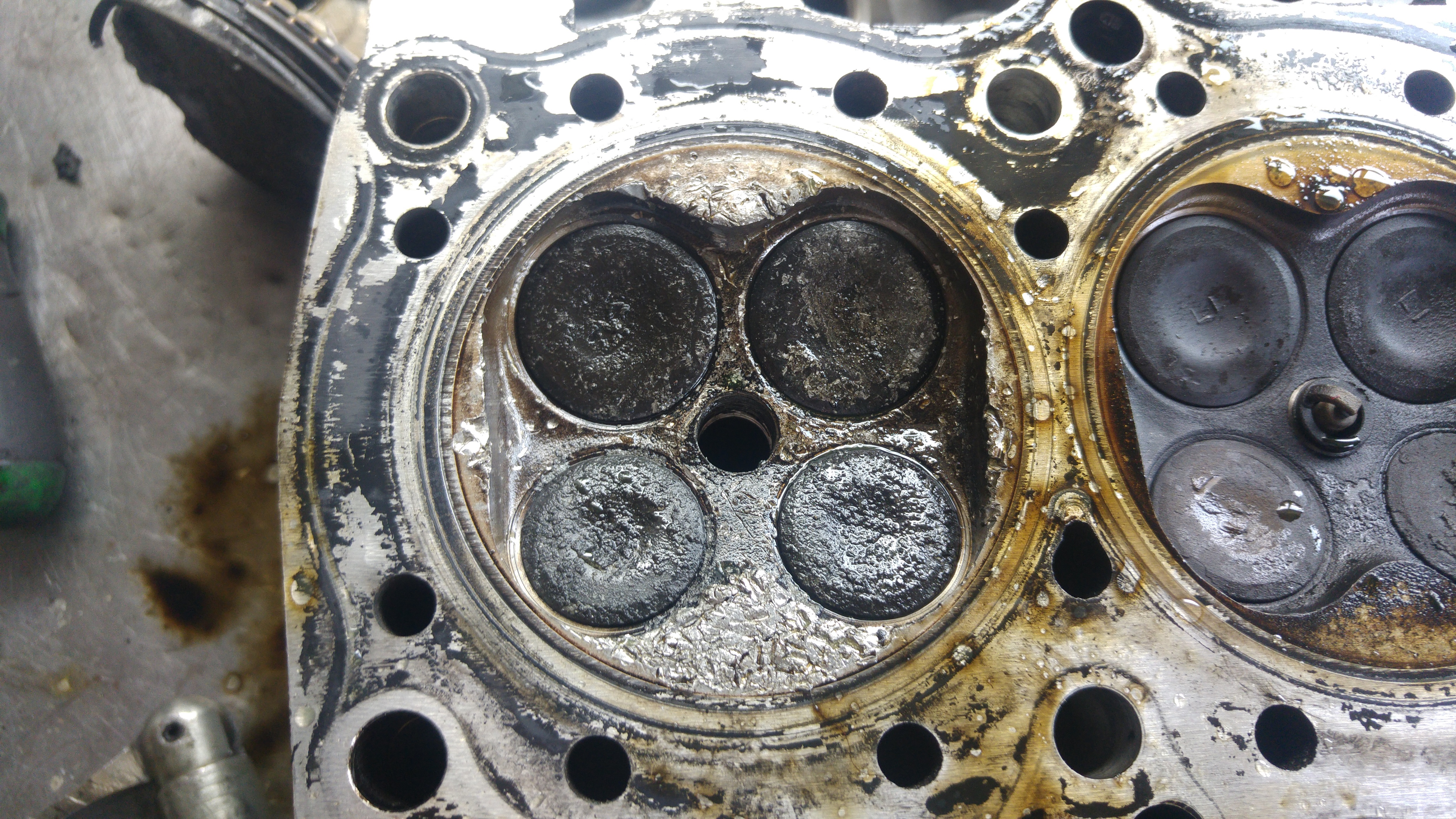

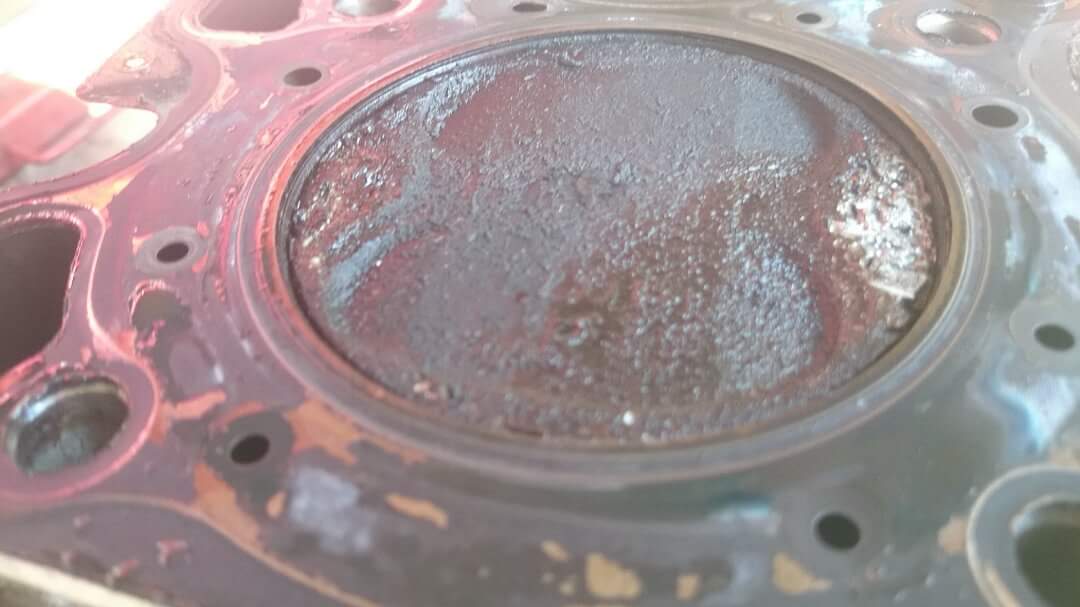

stary silnik trochę rozebrałem, jak złożę Mazdę do kupy to wtedy się zabiorę za resztę bo na razie mi się nie chce. Ogólnie to tłoki są w średnim stanie

Ach te klze, wygląda tak jak moje. Też nadpalony tłok i wygląda jakby tam coś uderzało razem z tłokiem o głowice,np resztki uszkodzonego pierścienia
. Wychodzi więc na to że to raczej nie panewka, u mnie panewki w klze niemal nówki sztuki a mimo to tłok napierdzielał w głowice aż miło. Foto dla potomnych:

Widzę, że u Ciebie było jeszcze lepiej niż u mnie
No właśnie tak myślę, że to może być wina resztek pierścieni, bo na ściankach cylindrów widac i czuć rysy
No właśnie tak myślę, że to może być wina resztek pierścieni, bo na ściankach cylindrów widac i czuć rysyI cyk, dwujeczka
"Lepiej" tylko na jednym cylindrze, tłoku. U Ciebie widzę na drugim cylindrze podobne uszkodzenia co na pierwszym. Generalnie tak, tuleje też miałem porysowaną. Remont całkowicie nieopłacalny. Zatem podsumowując, miałeś KLDE na głowicach kl31, tłoki wałki wszystko kl01
