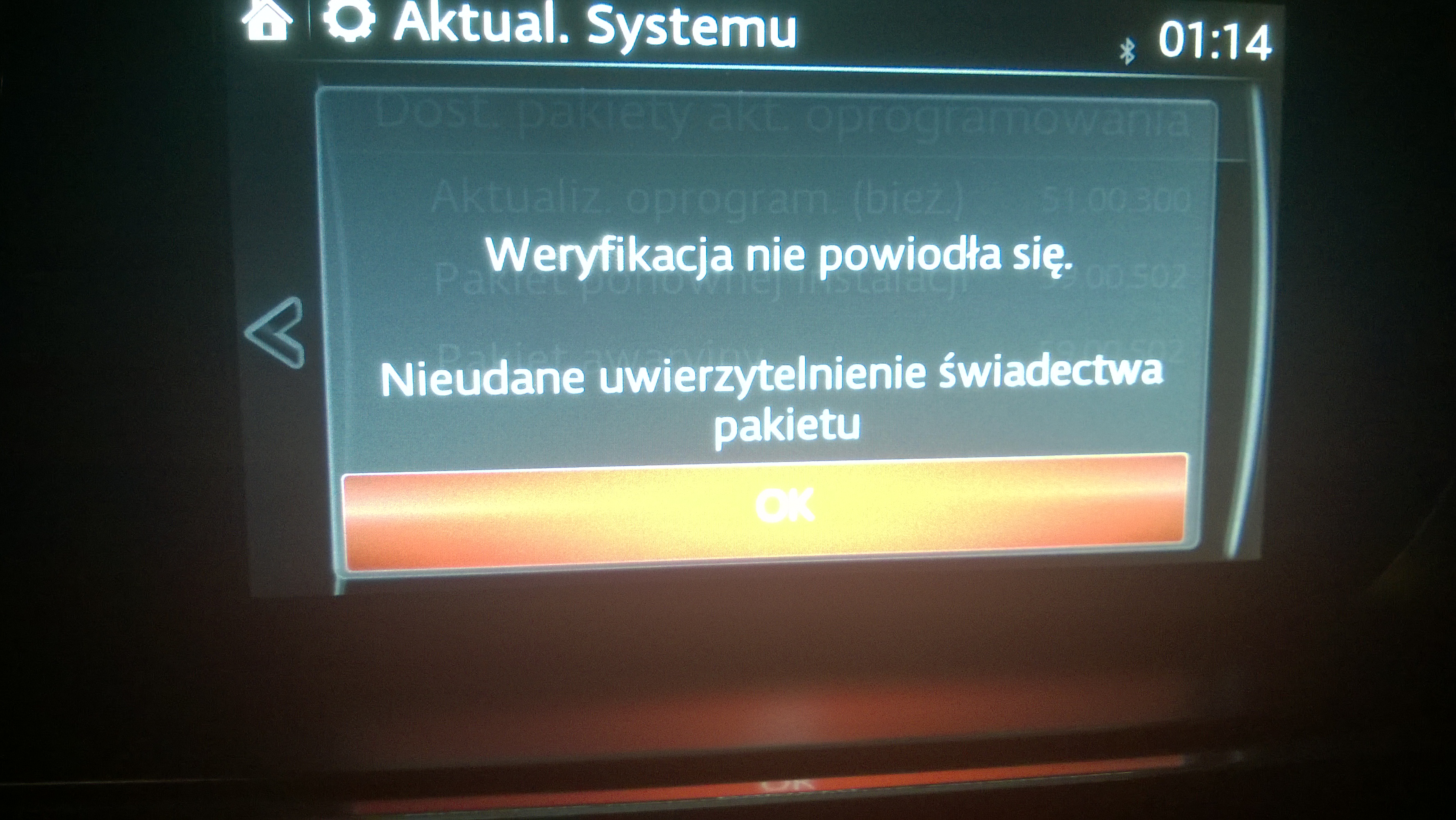

dzień dobry, aktualizowałem mazda connect do wersji 59xxx po 4 minutach pojawił sie komunikat jak pod spodem, wybrałem OK i wyłaczyłem system dzis ekran jest czarny, radio gra. Czy zabiłem Mazda Connect??

Zrób reset do ustawień fabrycznych (trzy przyciski) ,może coś da ?
Back+Navi+Mute trzymać 10 sek.
Oczywiście na własną odpowiedzialność, ale systemowi już pewnie nic nie zaszkodzi?
TZN WSTECZ + NAV + MUTE (czyli wcisniety przycisk od glosnosci)?
spróbuje wieczorem jutro, bo jestem w delegacji. Dziekuję. czy miał ktoś podobny przypadek? postępowałem sciśle wg. wytycznych, co ciekawe plik failsafe wgrał się bez problemu. Co moze oznaczać ta komenda?
