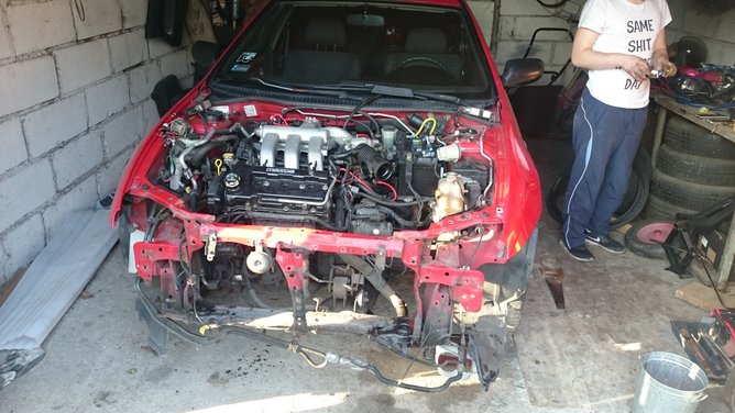

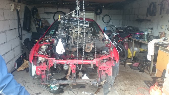

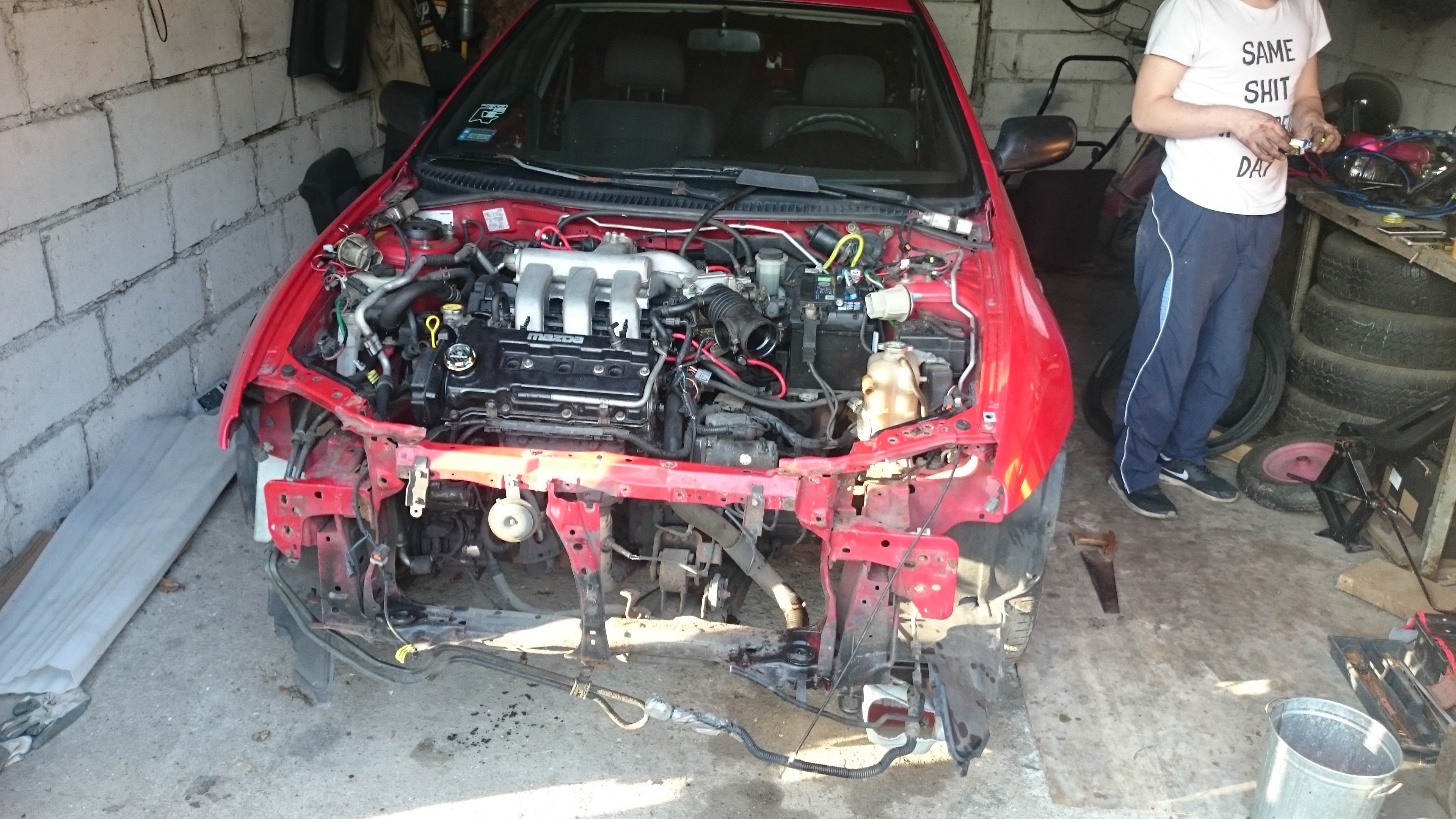

Postprzez Wiciu KL » 23 kwi 2018, 17:18
No to ruszamy z tematem, w środę jadę po drugi silnik i zobaczymy co z tego wyjdzie

Postprzez caroleck » 23 kwi 2018, 17:22
dobrze, że dalej brniesz w temat bo szkoda madzi i twoich pieniędzy. O czasie już nie wspomnę :) Ja u siebie też silnik wymieniłem :)

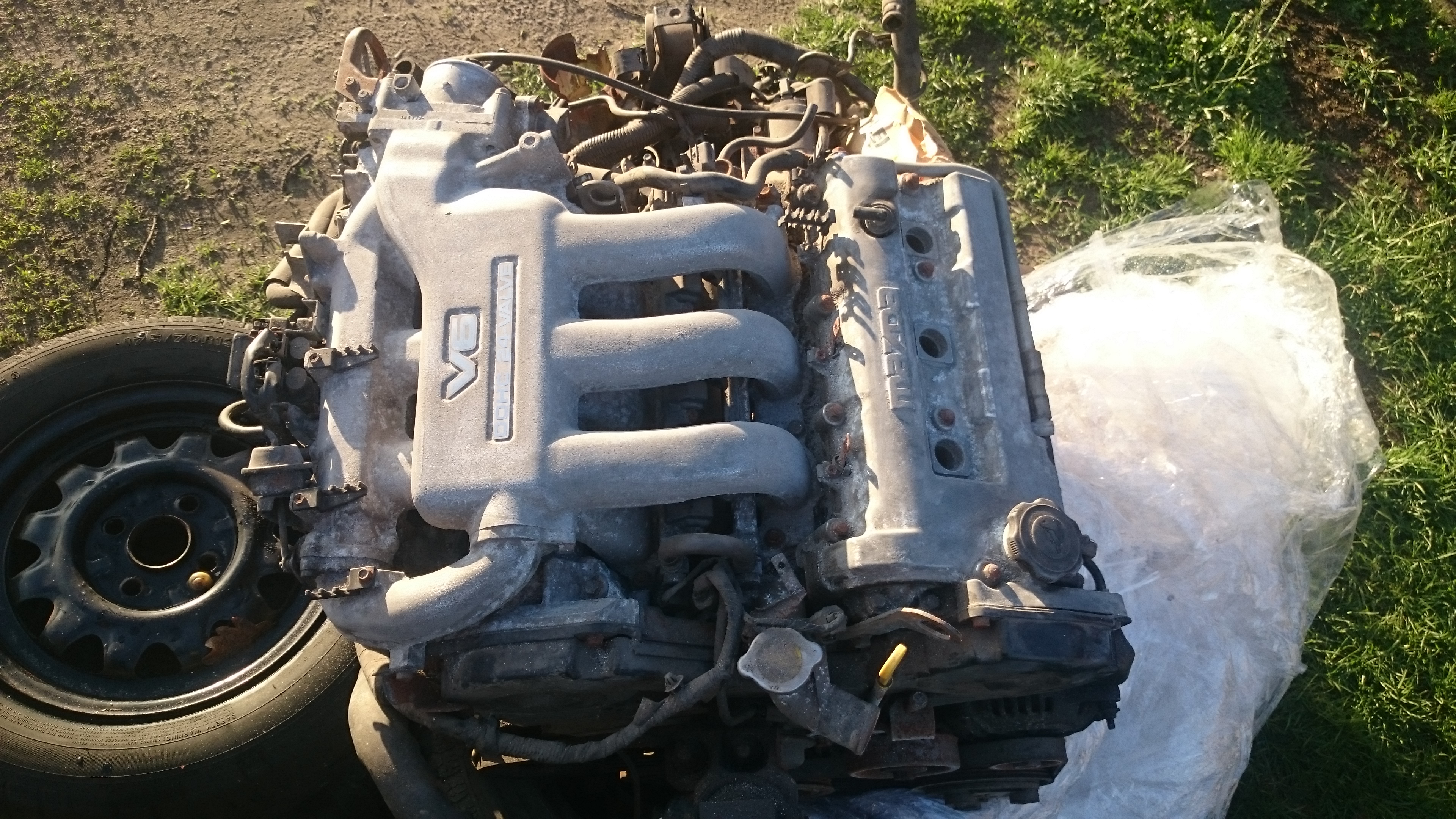

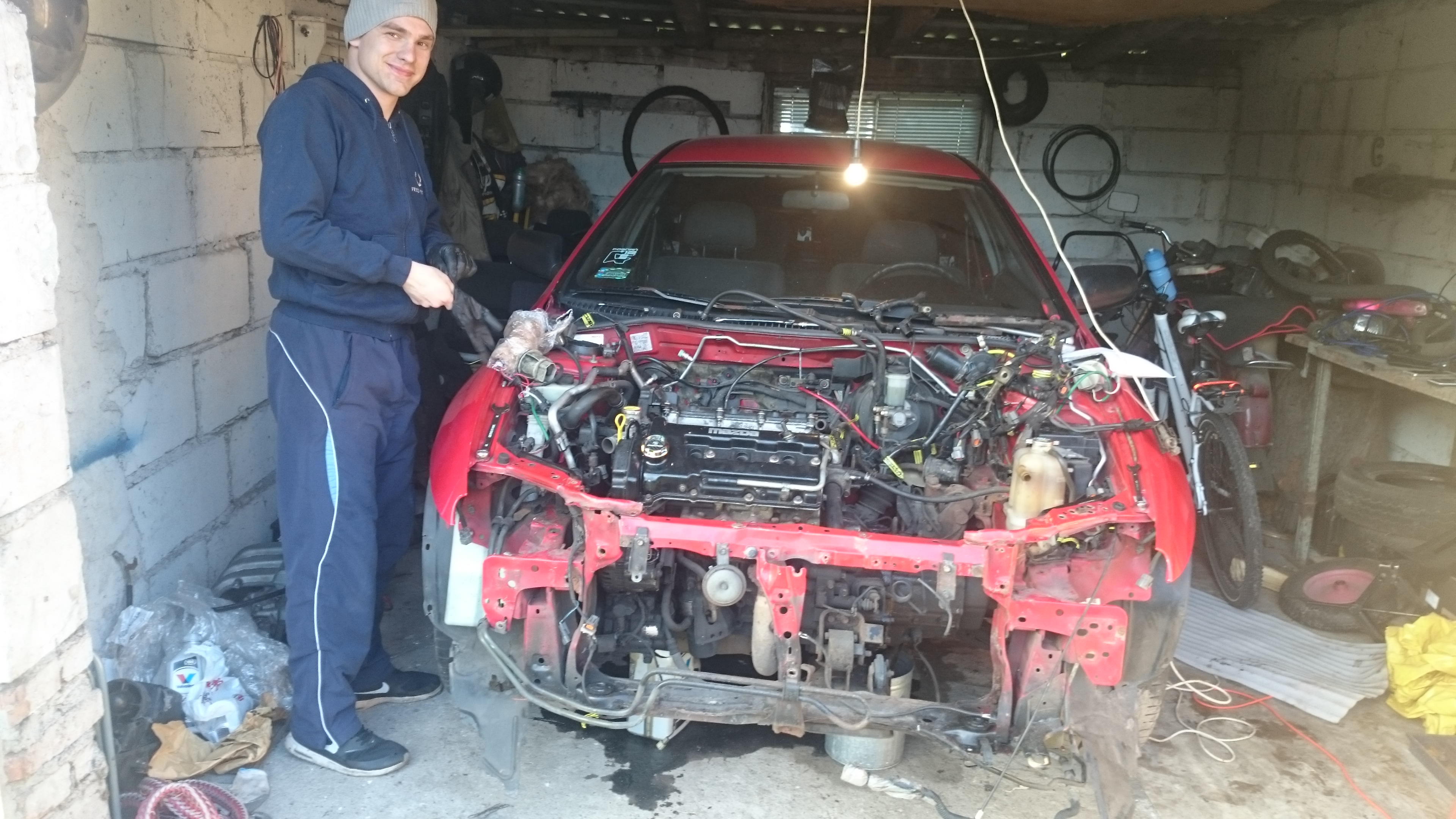

Postprzez Wiciu KL » 26 kwi 2018, 18:12
Silnik już jest :D Adaś pomaga i lecimy

Postprzez marcinowozniako » 26 kwi 2018, 18:15
Ładnie wygląda nowy silniczek. Tym razem już pełne KLDE bez felernych głowic? :D Rozumiem że los starego silnika jeszcze nie znany? <lol>

Postprzez Wiciu KL » 26 kwi 2018, 18:56
Z tego co widzę to są głowice KL-IAI oraz KL-IOI

Postprzez marcinowozniako » 26 kwi 2018, 18:58
No czyli klde pełną gębą. Bardzo bardzo dobrze, jeżeli silnik nie padło to posłuży bardzo bardzo długo, i bezawaryjnie ;)
