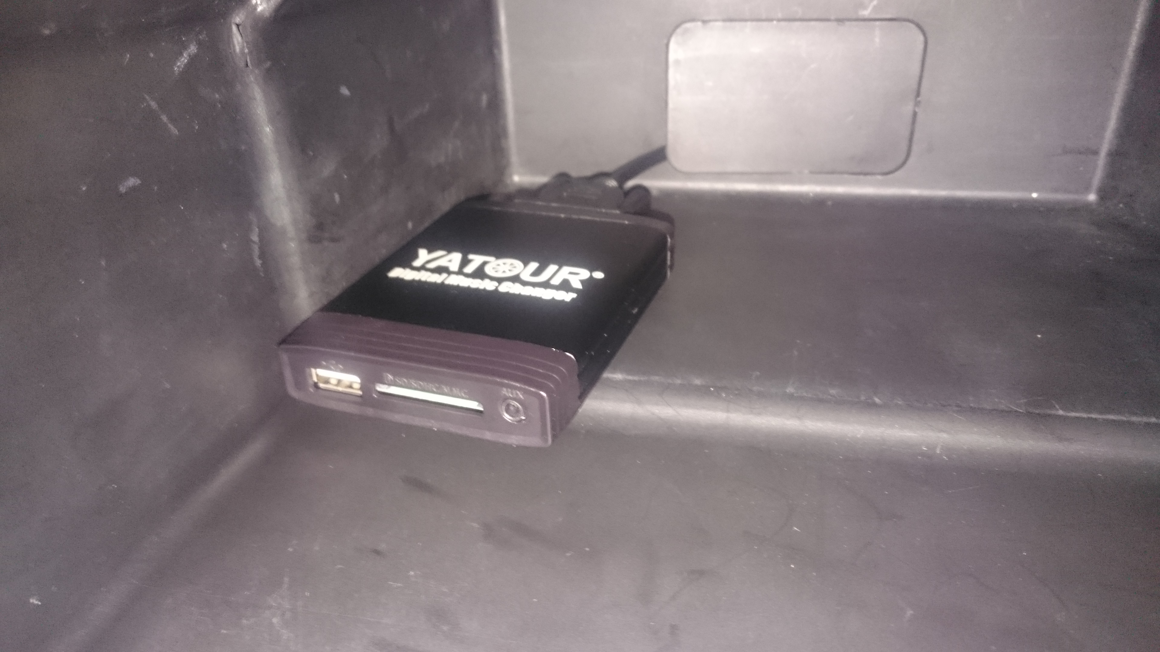

Zamontowałem dziś zmieniarkę Yatour
AUX gra super, ale z pendrive mi nie czyta. 16GB to max pamięci? Bo ja podłączałem 32GB z folderami CD01 itd. To samo z kartą pamięci, też 32GB i też zrobione foldery tak jak jest napisane w instrukcji/internecie
@edit Znalazłem mniejszego pendrive i gra bez problemu :D Żałuję tylko że już rok temu tego nie kupiłem bo transmiter FM to porażka, a z płytami za dużo zabawy

Peb3 napisał(a):AUX gra super, ale z pendrive mi nie czyta. 16GB to max pamięci?
Spróbuj sformatować pendrivea i zmień system plików na NTFS, zobacz czy wtedy bedzie ci czytał.

Postprzez yomex » 21 mar 2018, 08:15
Peb3 napisał(a):AUX gra super, ale z pendrive mi nie czyta. 16GB to max pamięci? Bo ja podłączałem 32GB z folderami CD01 itd. To samo z kartą pamięci, też 32GB i też zrobione foldery tak jak jest napisane w instrukcji/internecie
Ja akurat posiadam xcarlinka i miałem to samo, na początku myślałem nawet, że trafiłem na uszkodzony egzemplarz, formatowałem w różnych formatach, ale pomogła dopiero zmiana na pendrive lub kartę pamięci o mniejszej pojemności.
Niestety do dzisiaj nie udało mi się rozwiązać bolączki nieczytania plików o większej pojemności i składanki odpadają...

Postprzez Peb3 » 21 mar 2018, 19:02
@petross99 Próbowałem tą 32GB na NTFS ale nic z tego. Jest tak jak piszą w necie. Max 16GB. Czytałem też, że właśnie dłuższe pliki odpadają oraz o większym rozmiarze @yomex

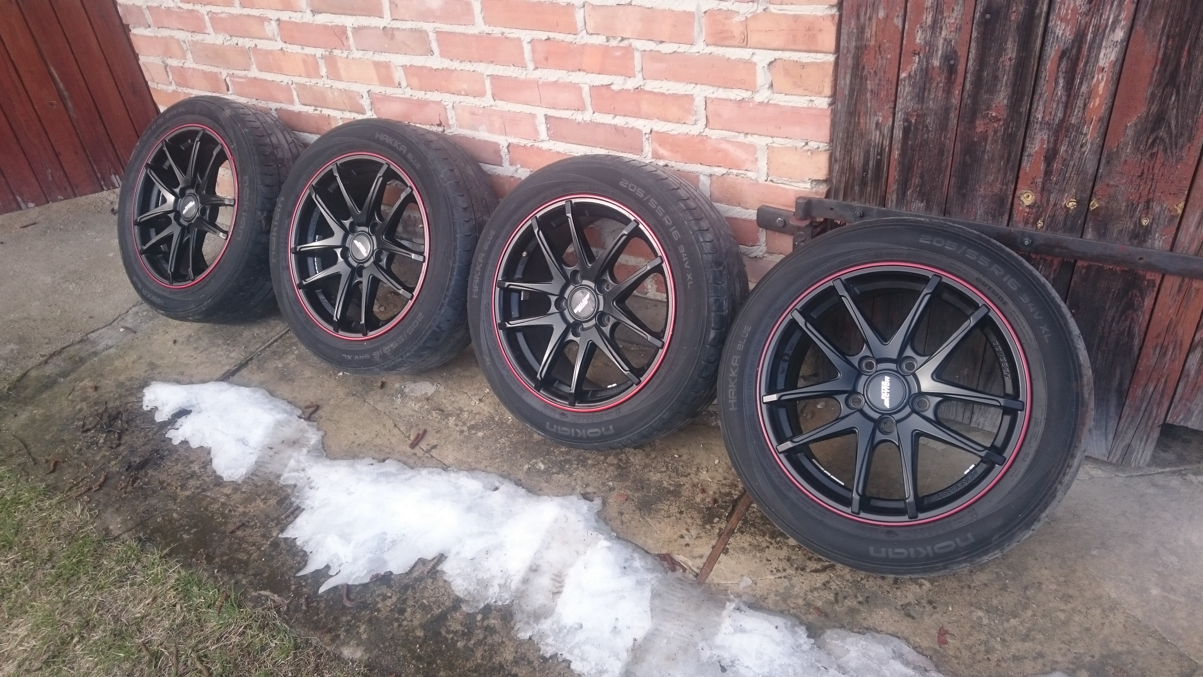

Postprzez Peb3 » 24 mar 2018, 19:27
Na spontana nowe alusy. Małe bo małe, ale lepiej pasują niż oryginalne :D
