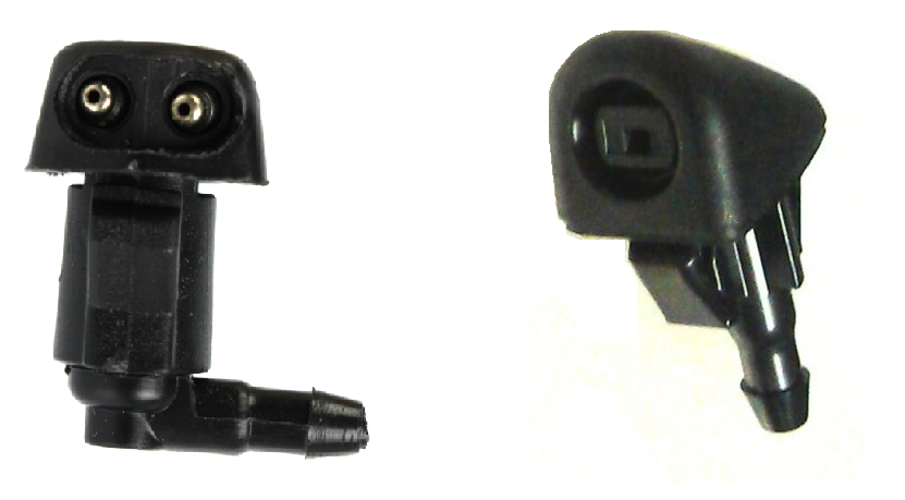

Spryskiwacze mgłowe pasują w otwory w masce. Ze starych trzeba przełożyć gumowe uszczelki. Po tej operacji spryskiwacze nie trzymają się sztywno, od spodu trzeba je czymś zakleszczyć. Ja użyłem kawałka starej karty bankomatowej odpowiednio przyciętej na kształt litery U. Trzeba wymienić wężyki na dłuższe, bo dysza nie jest pod kątem 90 stopni (jak oryginalnie w M3) tylko na prosto, ewentualnie dokupić kolanko i kawałek wężyka. Maty wygłuszającej nie zapnie się na wszystkie spinki. Wszystkie trzy zostawiłem niepodpięte (środkowa była wpięta, ale urwała się pod wpływem drgań) :/

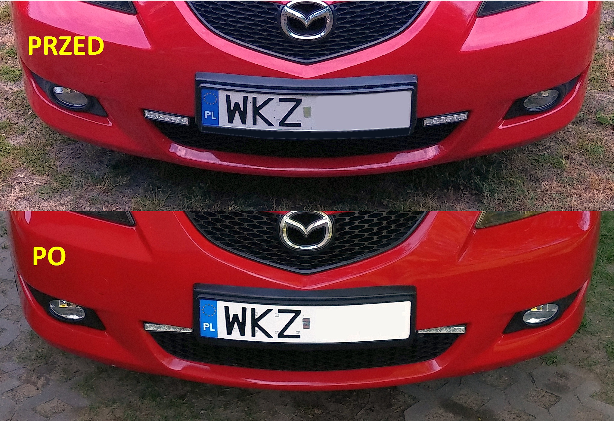

Znajomy zmotywował mnie do przeróbki mocowania świateł do jazdy dziennej, gdy stwierdził, że "prawe światło Ci się przepaliło". Fakt, tak to wyglądało, bo światła były zamontowane równo z obrysem zderzaka i nie świeciły dokładnie prosto. Teraz obydwa świecą idealnie <spoko>

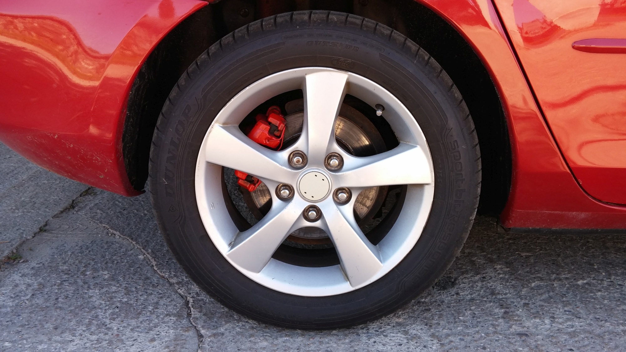

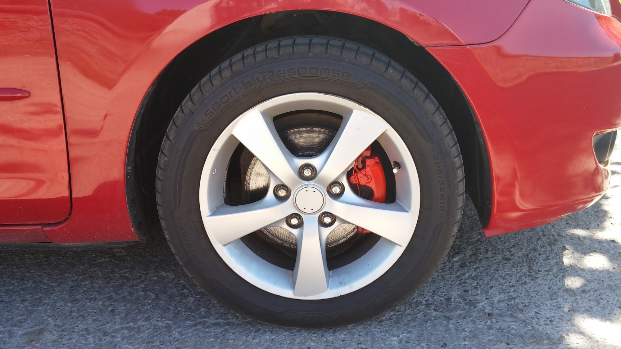

Zaciski pomalowane. Wymagało to trochę pracy – 2 dni. Większość czasu zajęło oczyszczanie z rdzy, ale z efektu końcowego jestem bardzo zadowolony. Do malowania demontowałem zaciski i jarzma (bez odczepiania przewodów hamulcowych).
Następne w kolejce to wymiana tarcz i klocków. Zaczynam od tyłu, bo denerwują mnie grzechoczące klocki. Zdecydowałem się na zestaw ATE (13.0460-7195.2 + 24.011-0164.1)

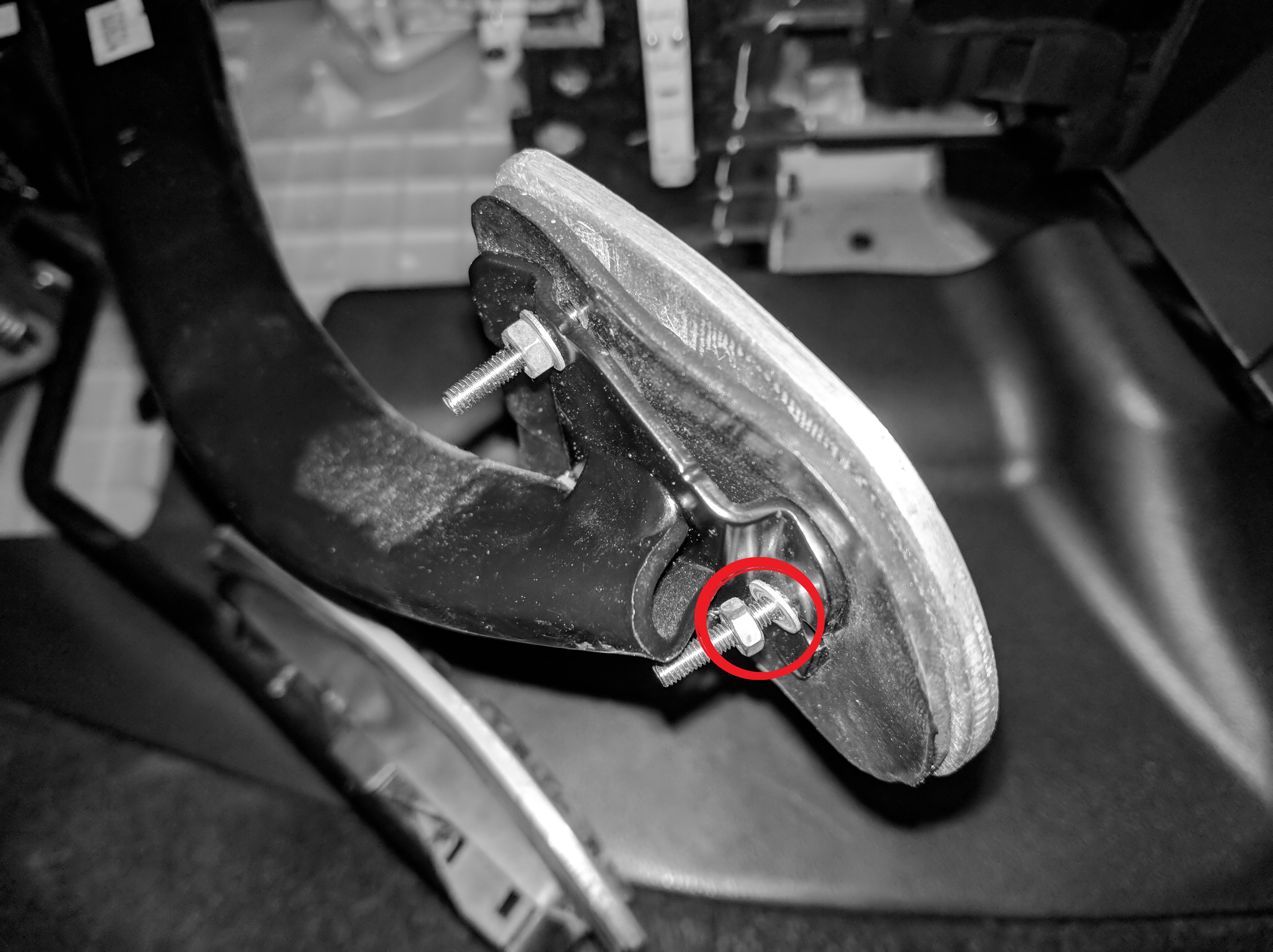

W końcu po kilku latach udręki rozwiązałem problem "brzęczenia", które pojawiało się zawsze w okolicy 2000 obrotów.
Myślałem, że to coś z szybą, bo odgłos dochodził z okolicy lewego trójkąta drzwi. To było coś jakby szyba wpadała w rezonans zawsze przy tej samej prędkości obrotowej. Po zdemontowaniu całego boczka miałem nadzieję znaleźć jakiś kawałek plastiku, który gdzieś tam krąży i powoduje denerwujący dźwięk. Niestety to nie było to.
Zdecydowałem się zanurkować pod kierownicę i ręką podnieść obroty do 2000. Dźwięk było słychać wyraźniej więc to nic w drzwiach. Przypadkowo ręką dotknąłem pedału hamulca – dźwięk przestał się pojawiać :| Problemem okazała się poluzowana nakrętka mocowania aluminiowej nakładki na pedał... Brzęczała podkładka, która nie była dociśnięta... Taka bzdura a ile napsuła krwi <oczko>

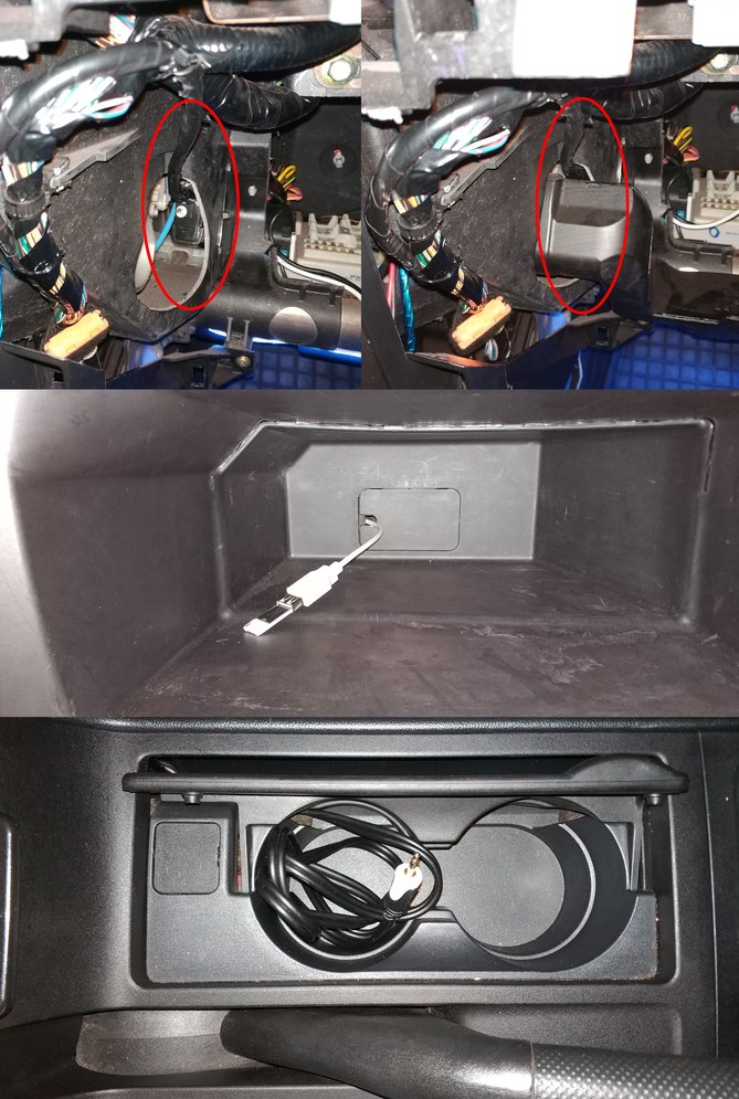

– wymienione łożysko w lewym przednim kole –> SKF VKBA 6800

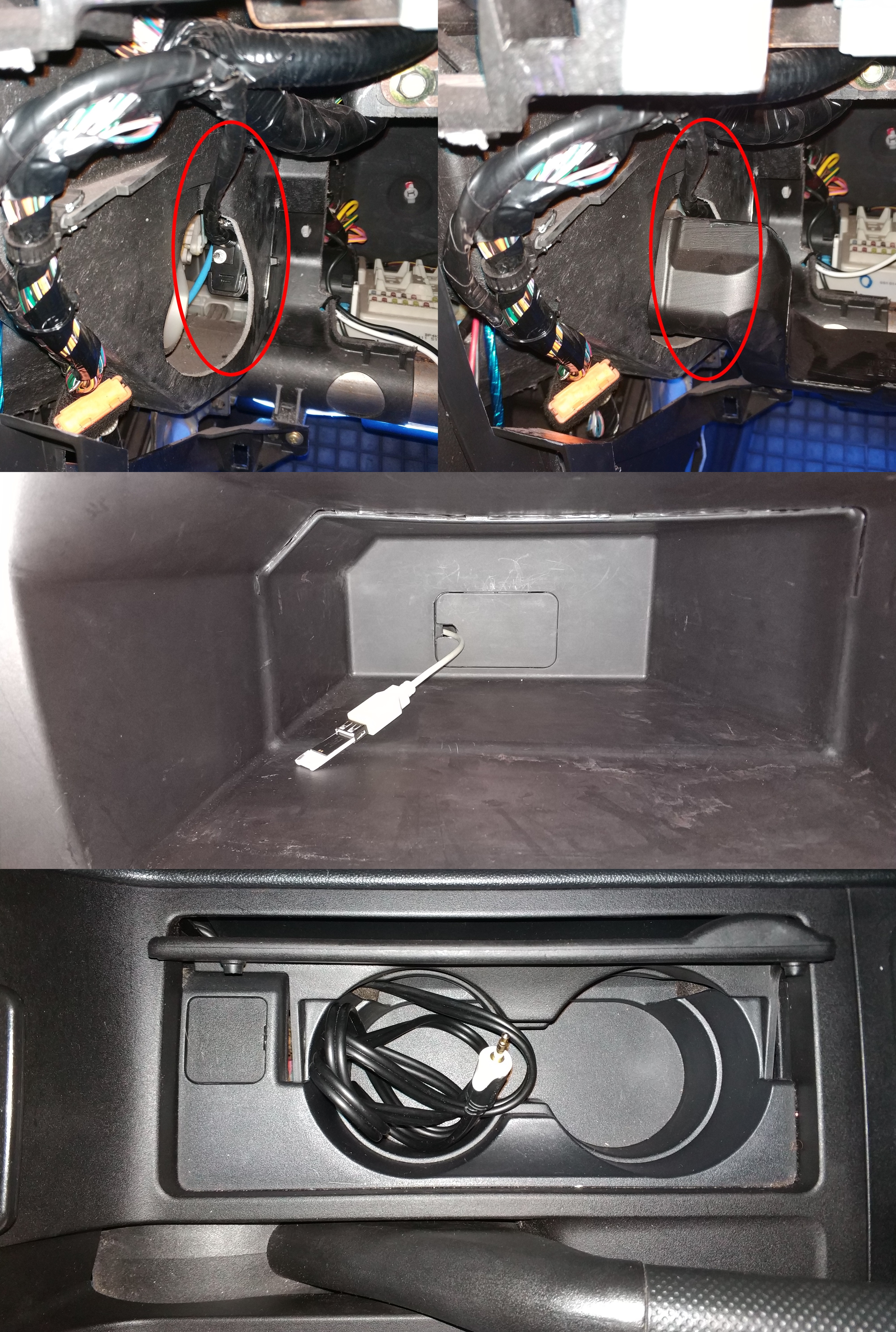

– zmiana umiejscowienia xCarLink'a i wyprowadzenie przedłużaczy + dorobienie kabla AUX. Przedłużka USB nie może być za długa. U mnie taka o długości 1,5 metra niby działa, ale część utworów odczytuje tylko do pewnego momentu, później urządzenie zawiesza się albo przeskakuje na kolejny utwór. Kabel o długości 0,5 metra działa rewelacyjnie.

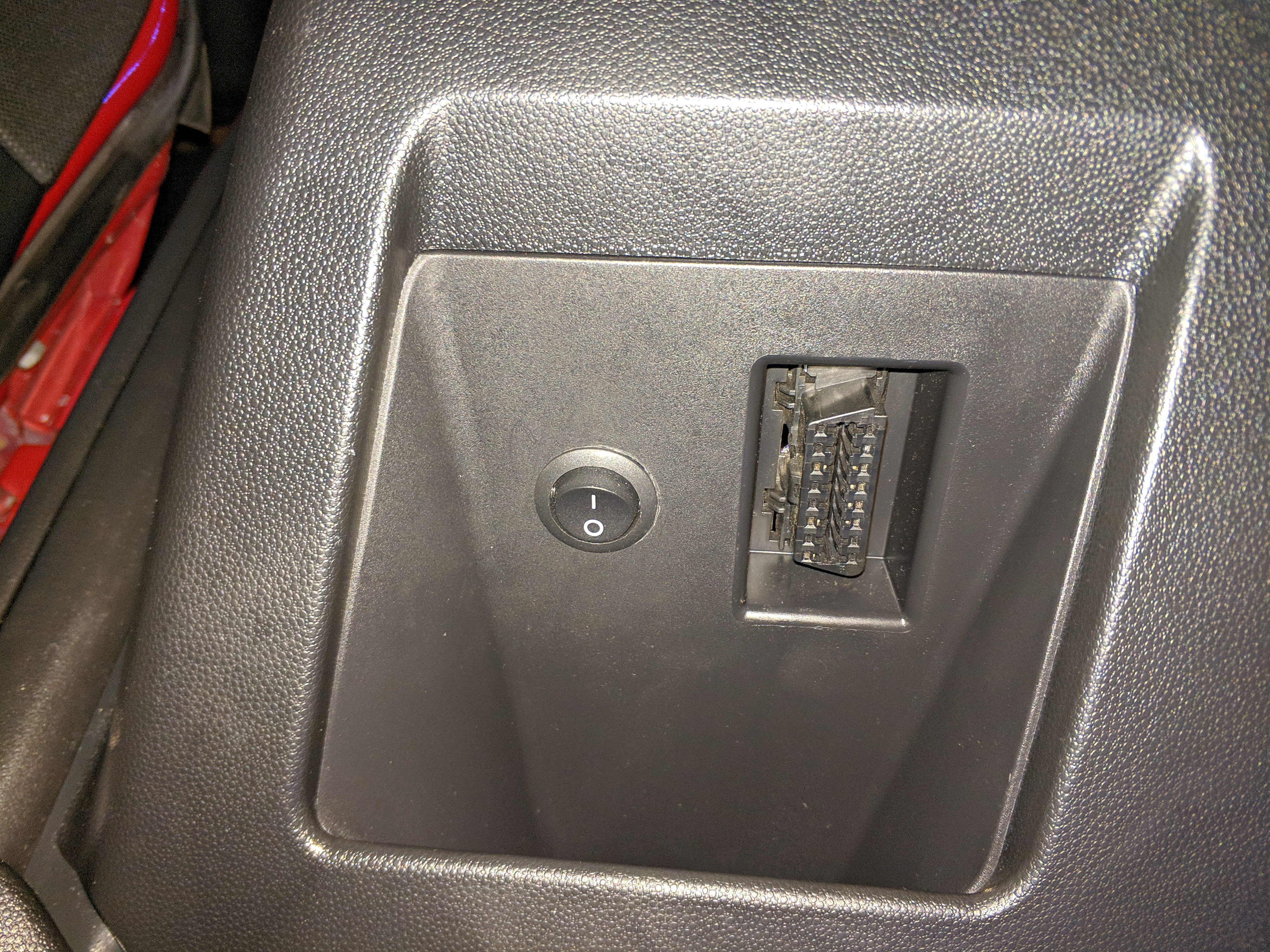

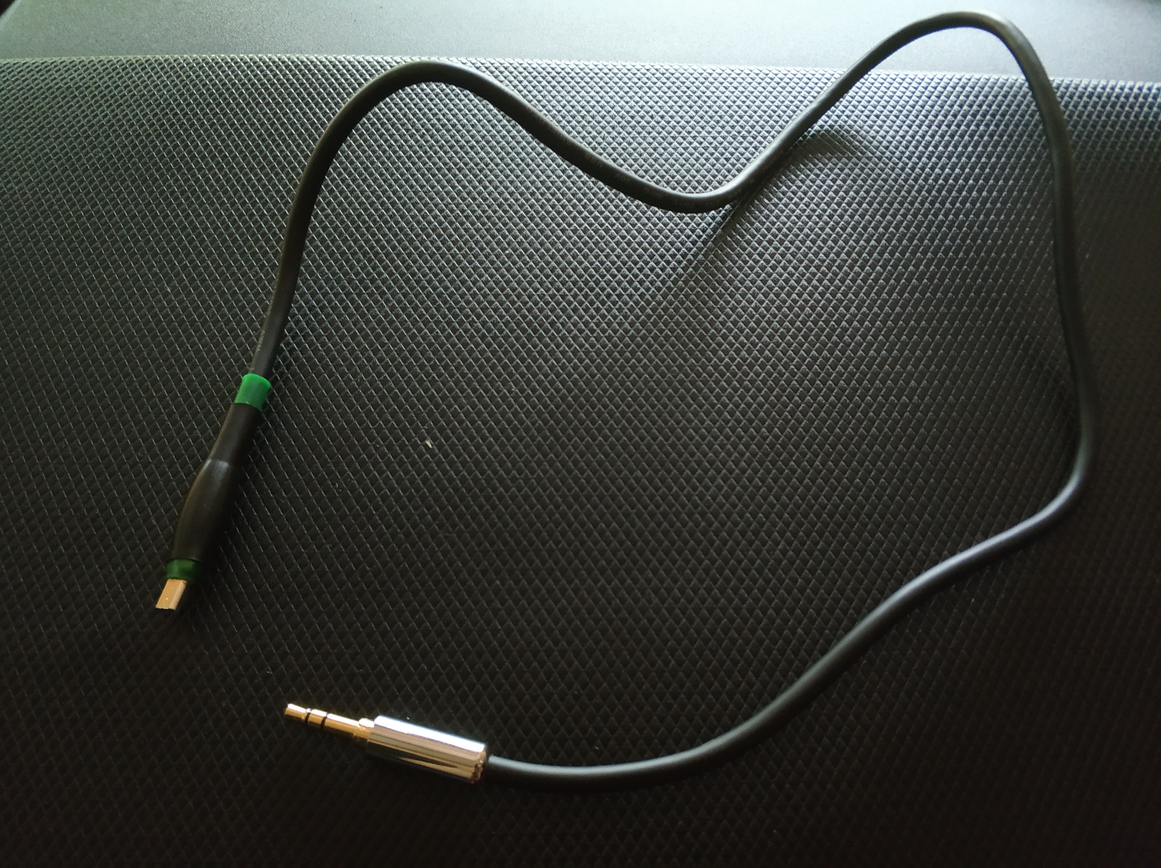

– przełącznik AUX/USB do xCarLink'a. Nie wiem czy jest tak w każdym urządzeniu, ale u mnie żeby dźwięk szedł przez kabel AUX należy wyjąć pendrive z portu USB. Wobec tego wyprowadziłem kabel, który odcina zasilanie z portu USB, dzięki czemu mogę przełączać sygnał między AUX a USB.
