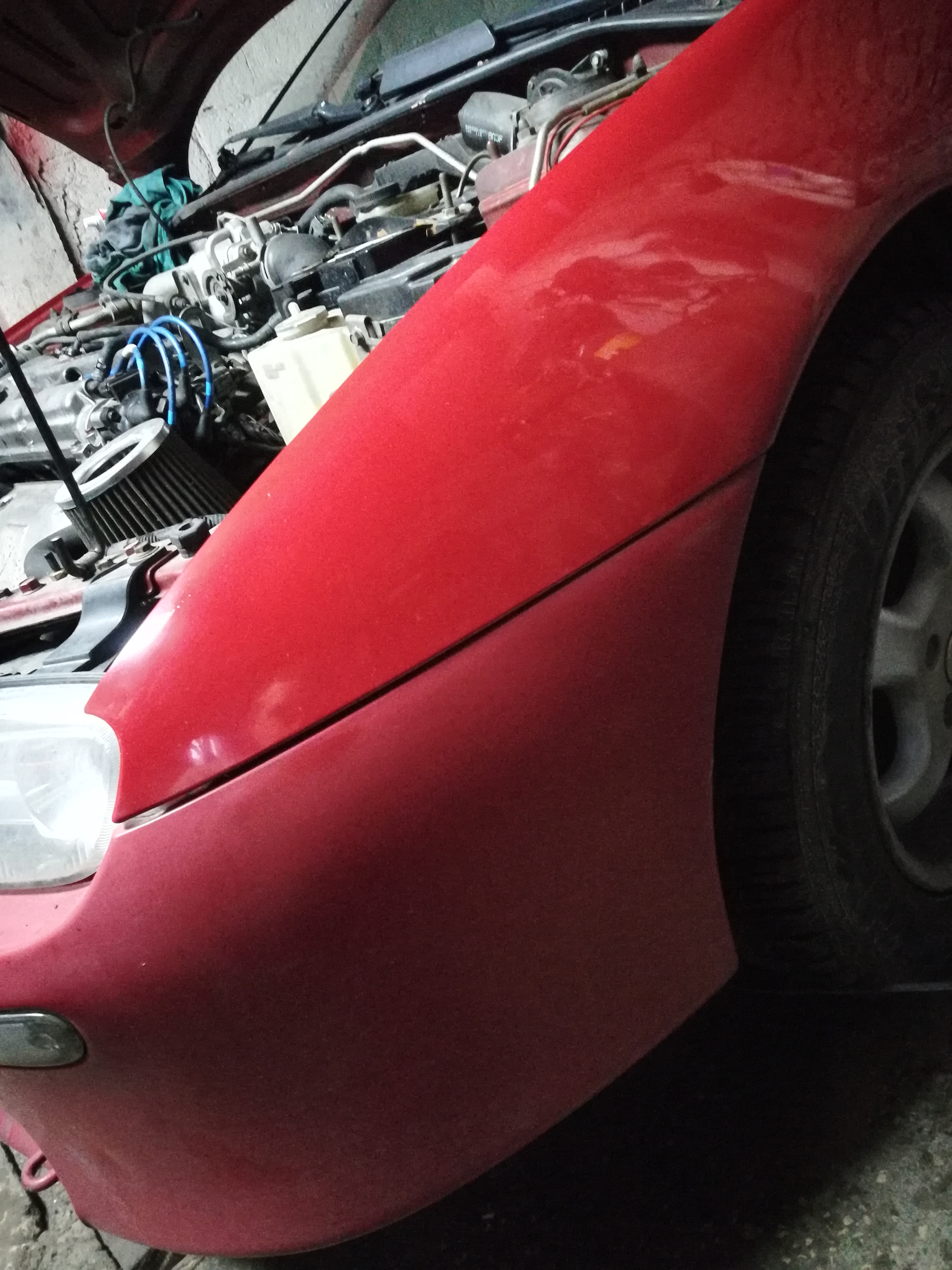

Mam znajomego co poleruje, zrobi dobra robotę za dobry pieniądz :D podpytam go jak zadbać dobrze, ale w pierwszej kolejności mechanikę muszę zdobić :p Dolot sam się zastanawiam co tam się stało... planuje stozek skierować w dół, w stronę nadkola i tam pozwolić mu łapać zimno. Mówisz o tych malutkich spod spoilera?:D

Ile dałeś za tą madzie ?? Bo po stanie wizualnym w jakim jest obecnie to może dałbym za nią 500zł :)
Ładnie ją ktoś zaniedbał. Antena to mój hit agrotunigu. Zobacz jak wygląda Bastka madzia lub moja :D

Drzwi to juz przeżarło na zewnątrz wiec raczej innych szukaj :) I wywal te małe lampki stopów :) Gdzie tam agrotuning pod autem widziales? Chodzi Ci o dospawana koncowke wydechu? Fabrycznie tak wychodzily :) A jak bedzies wymienial uszczelke pokrywy zaworów to kup OEM i nie zapomnij wymienic tez oring aparatu zapłonowego, bo widac, ze tam tez Ci cieknie.

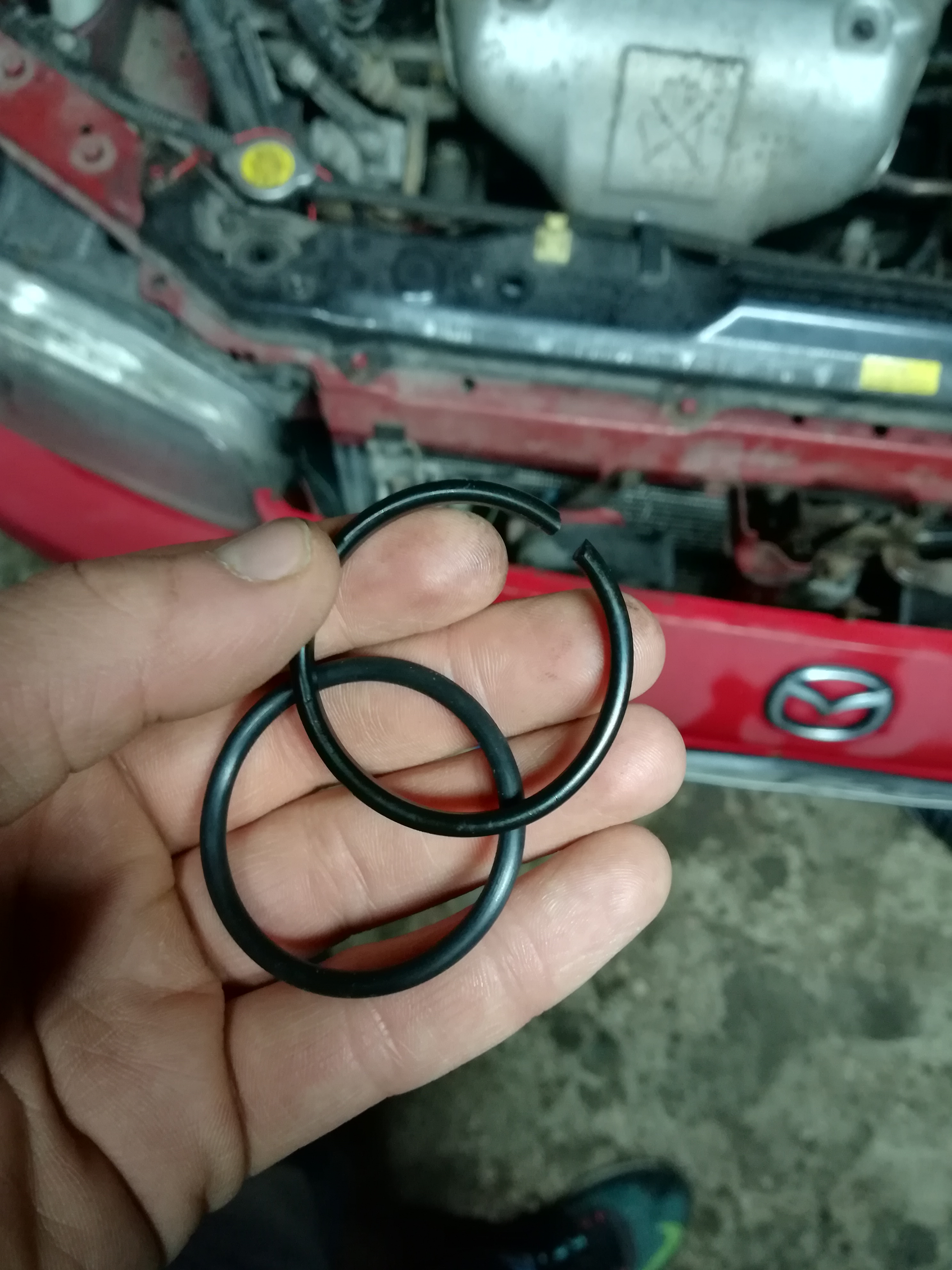

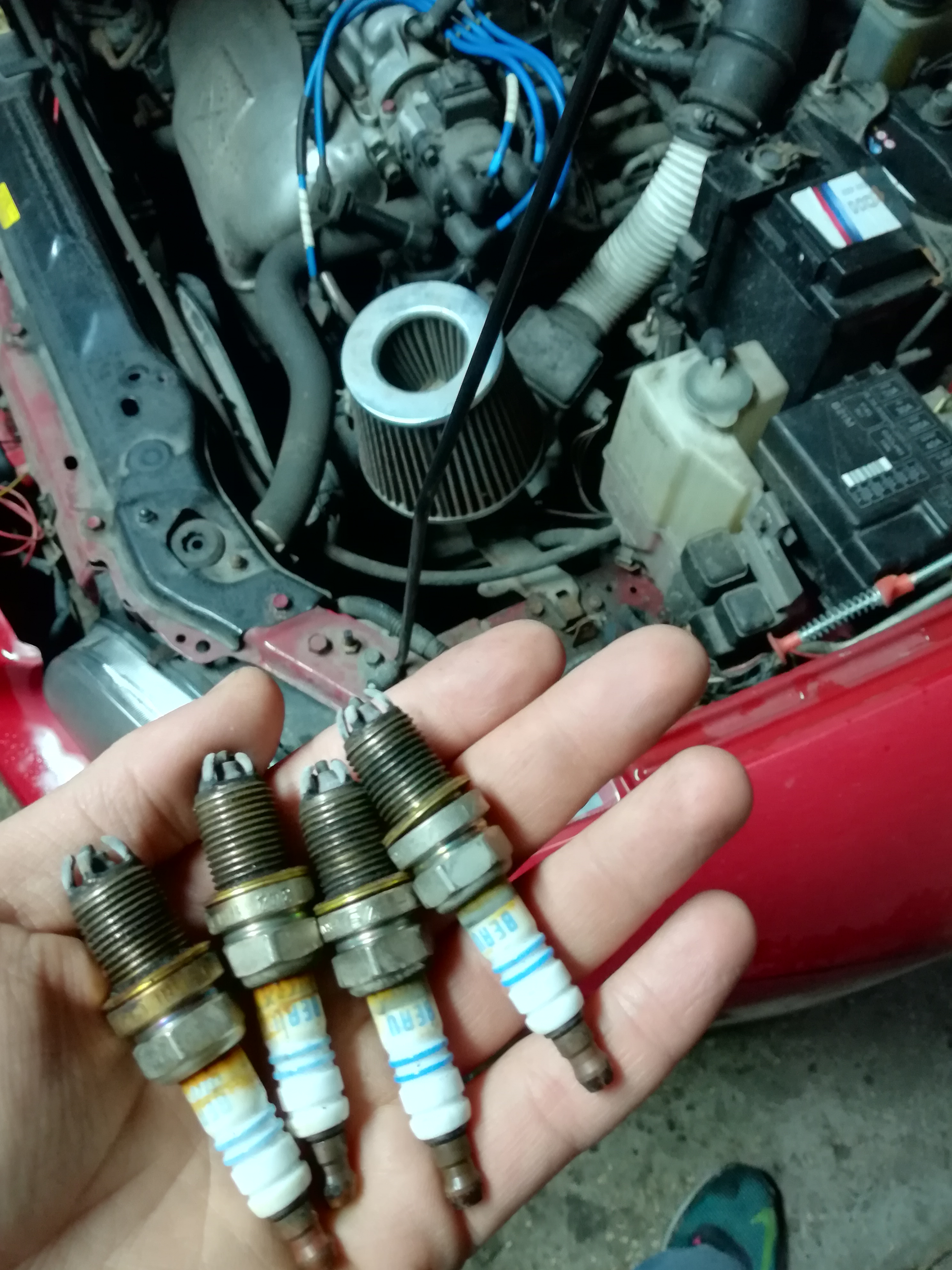

Dzisiaj była robota :D Problemy zniknęły a tu lista co zostało zrobione ;)
Nowe kable NGK
Nowe świece DENSO o wzmocnionej wydajności

Nowy oring aparatu zapłonowego OEM

Świece były tragiczne, dziwne, że nadal Mazda nadal jeździła...
Na świecach była wypalona tęcza...
Aparat mokry był z winy pęknięcia oringu, był zesztywniały i po prostu pękł, ze środka musiałem wydłubywać kawałki gumy
