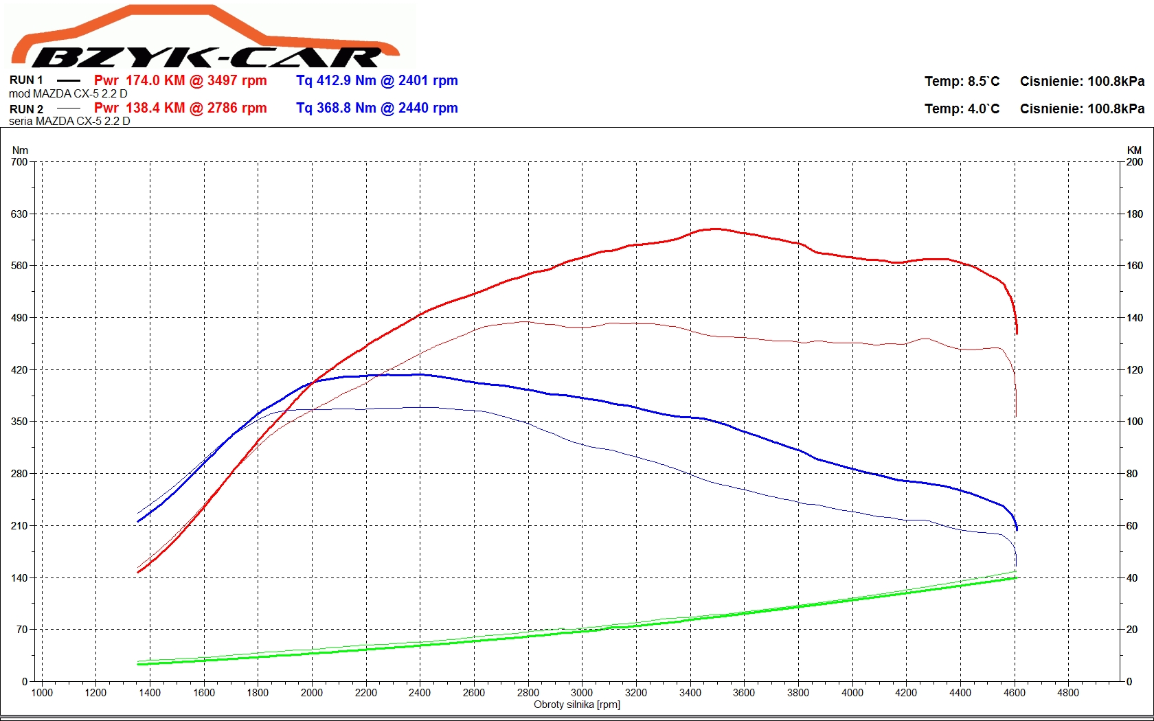

Postprzez Walek62 » 24 paź 2017, 20:39
Panowie problem rozwiazany.Jak przypuszczalem winny byl DPF.Byl totalnie zapchany.Dzisiaj zostal usuniety wraz z przeprogramowaniem i auto wrocilo do swojej mocy.Pierwszy pomiar na hamownii pokazal ze Mazda 2.2 Skyactive 150 km miala 143 km.Z opini tunerow wszystkie Japonczyki maja zawyzana moc.Postanowilem podciagnac ja.Tuner podciagnal mi auto na 178 km i 433 nm.Auto zamiata...Dla zainteresowanych moge wrzucic fotke z wydruku z hamowni.Pozdrawiam.

Postprzez Walek62 » 2 lis 2017, 22:02
Prosze
