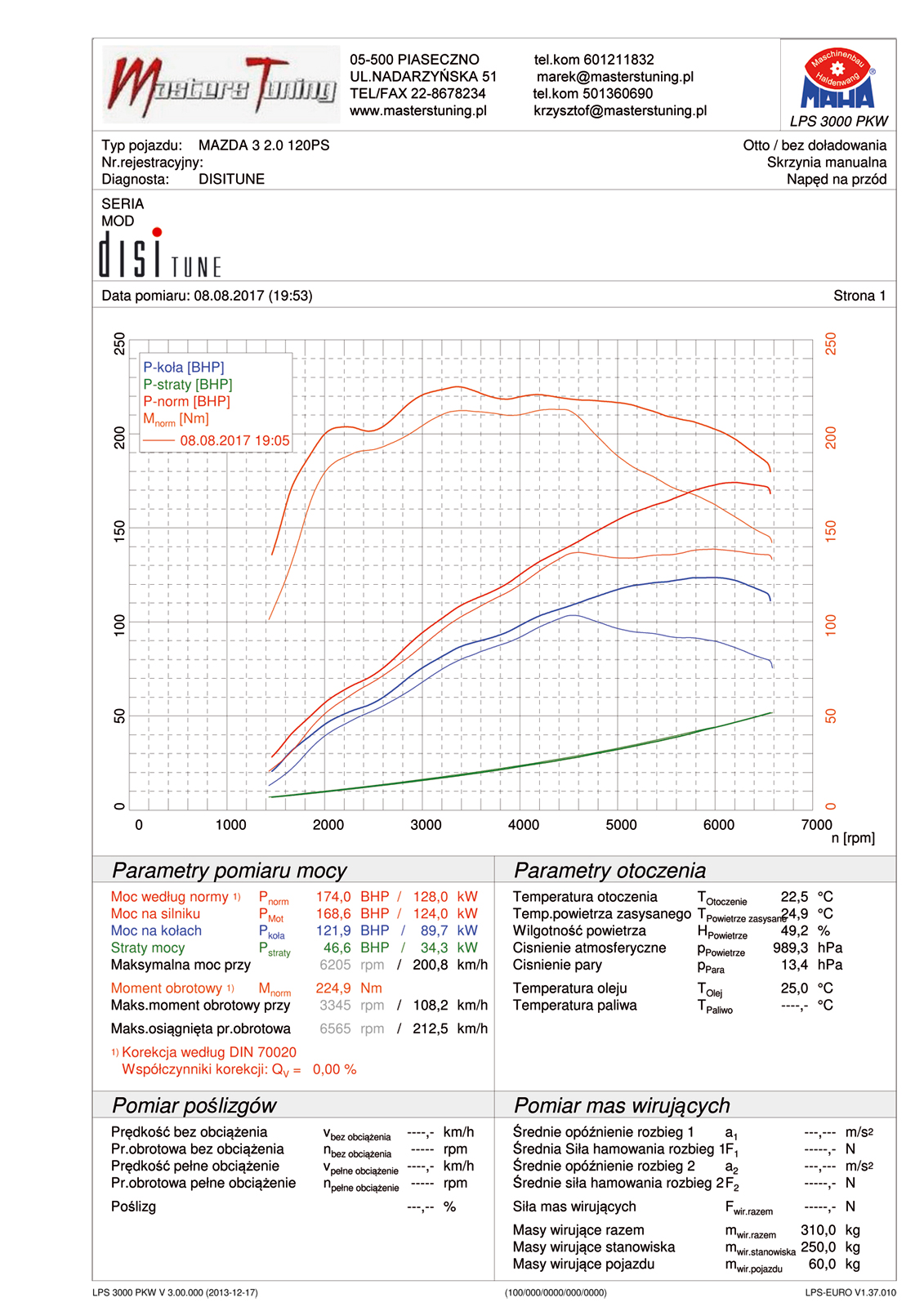

Postprzez DISItune » 9 sie 2017, 07:25
Mazda 3 2.0 120KM ;) (2015) 138KM 213Nm > 174KM 225Nm <faja>

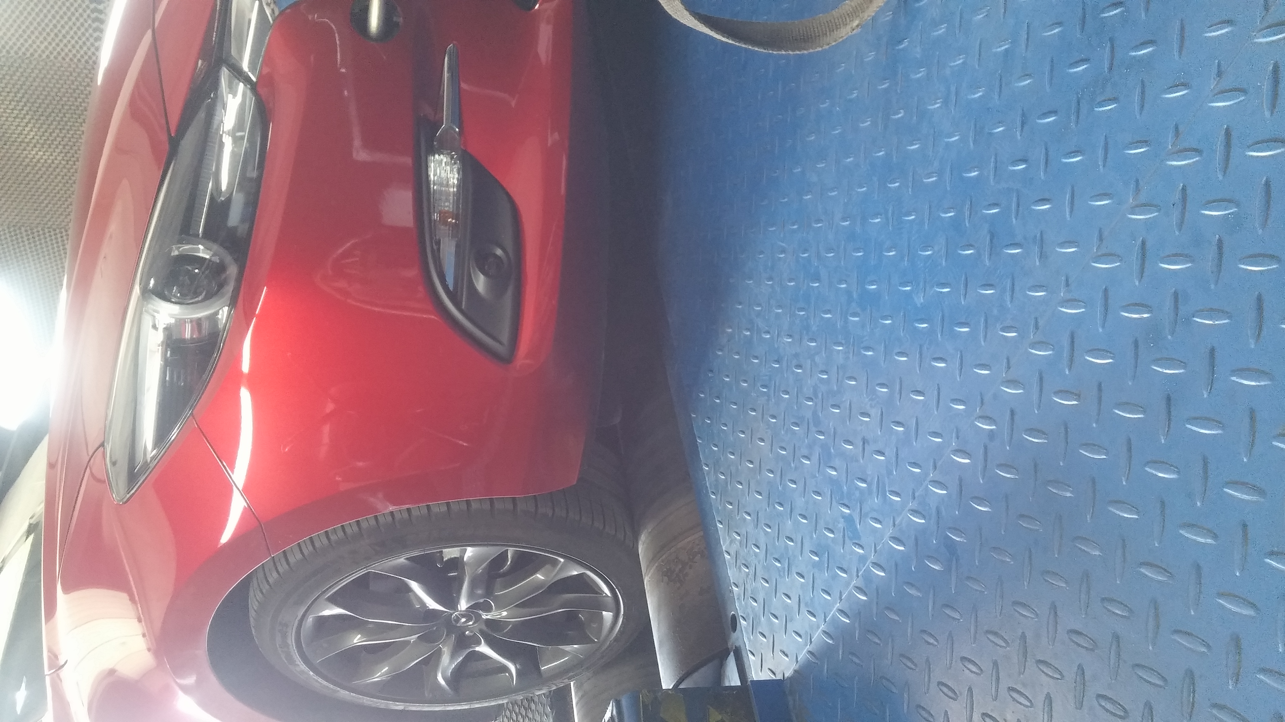

Postprzez marlad » 7 lis 2017, 13:33
Dziś zrobiliśmy remap 120-tki w polaczeniu ze sportową wkładką K&N .
Wynik na miarę oczekiwań – 185 Km pękło <spoko>
