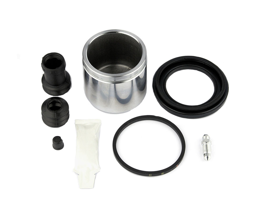

To te sruby co przykrecasz zacisk do jazma ,albo odkrecasz jak zdejmujesz do wyjecia klockow jazmo, sa dwie w kazdym zacisku. W tylnych rowniez moze stac mechanizm od recznego ,wracajac do srub to powinny ruszac sie bez zadnych oporow
Dzięki za podpowiedź. Właśnie zamówiłem sobie takie dwa zestawy jak poniżej.
Niestety mam problem z czasem na naprawę, bo muszę mieć non stop auto na chodzie.
Ale po wymianie na pewno napiszę czy pomogło.
