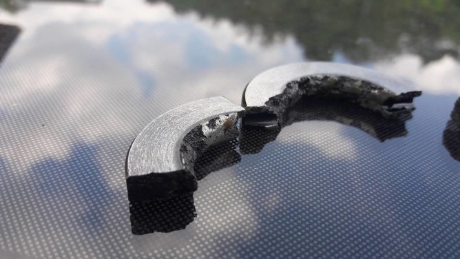

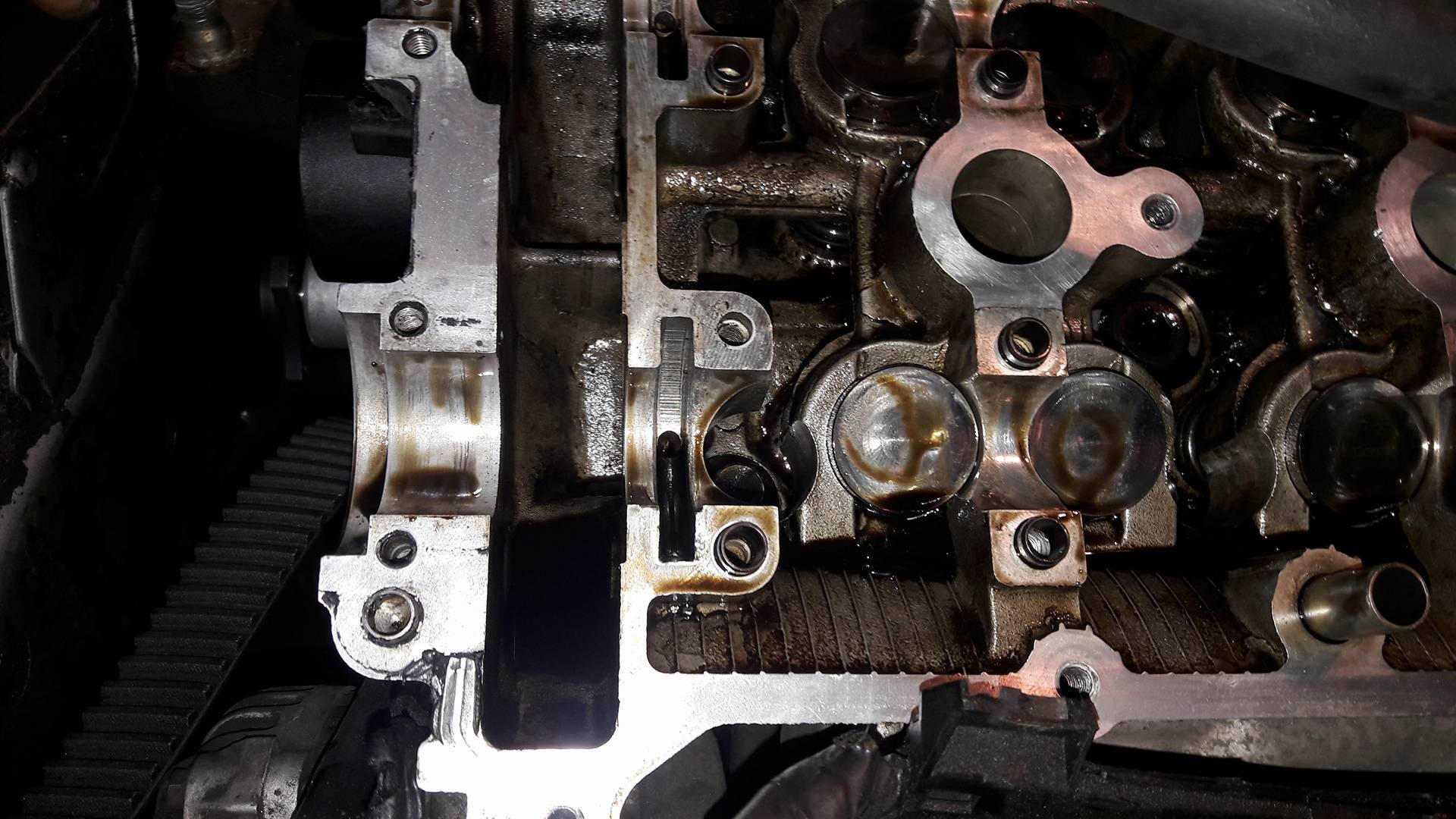

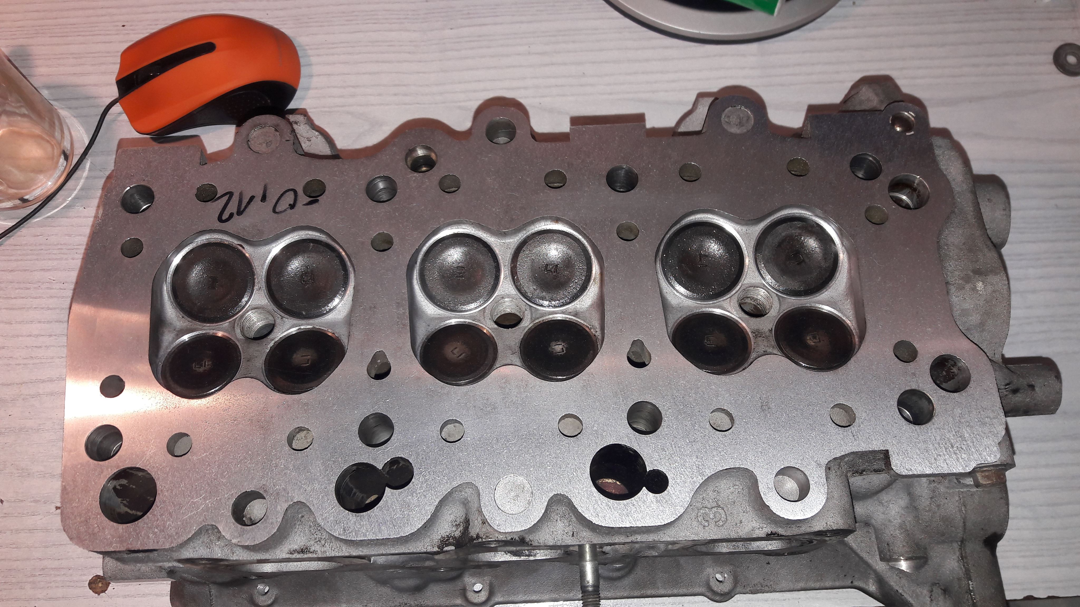

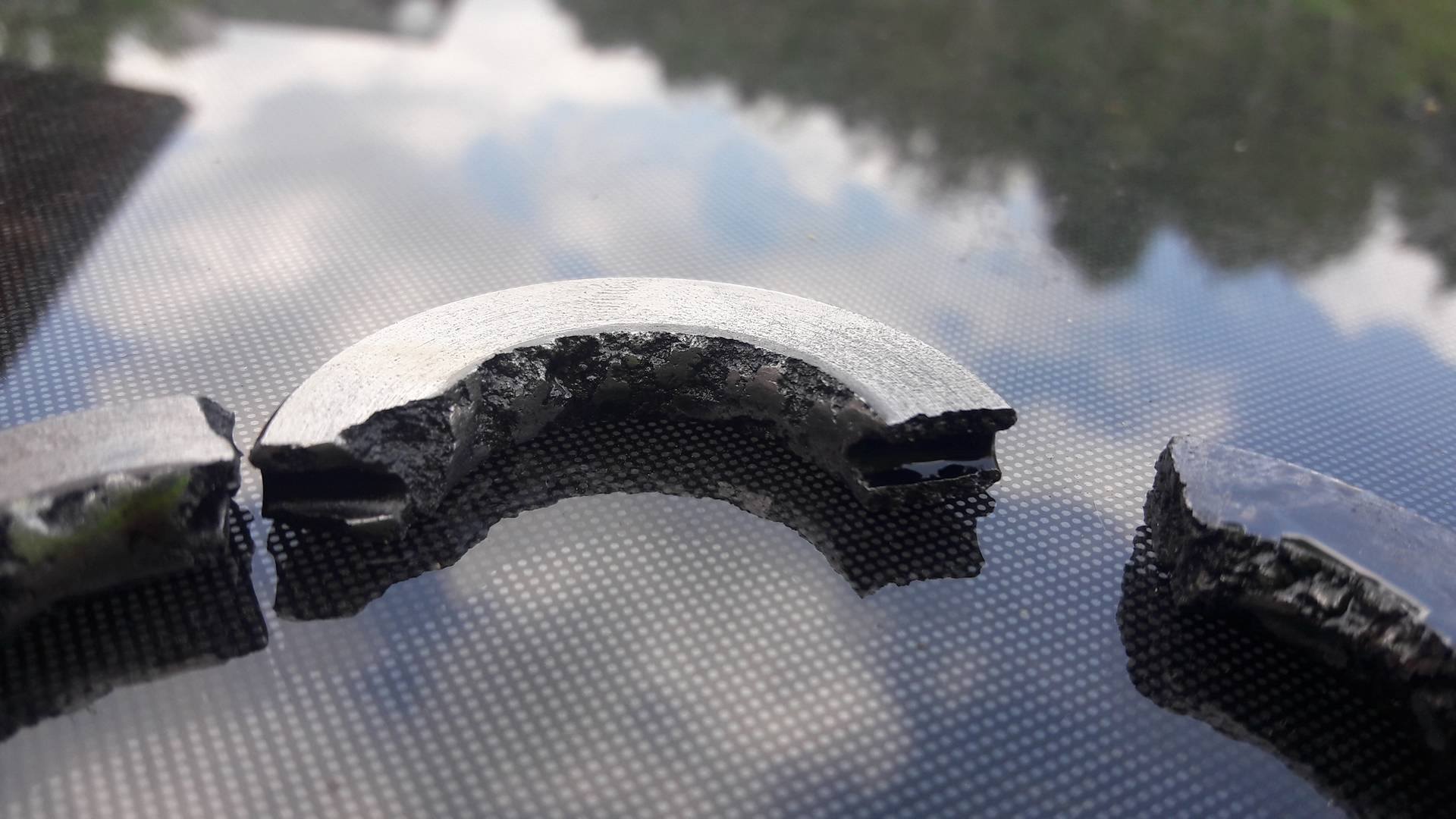

Finalnie Mazda na zlot nie pojechała bo po poskładaniu wałków potrafiła się pojawiać kontrolka ciśnienia oleju na jałowych obrotach, żeby nie ryzykowac auto zostało w Łodzi, jak się później okazało to chyba czujnik poleciał w kulki od oleju który na niego poleciał :D

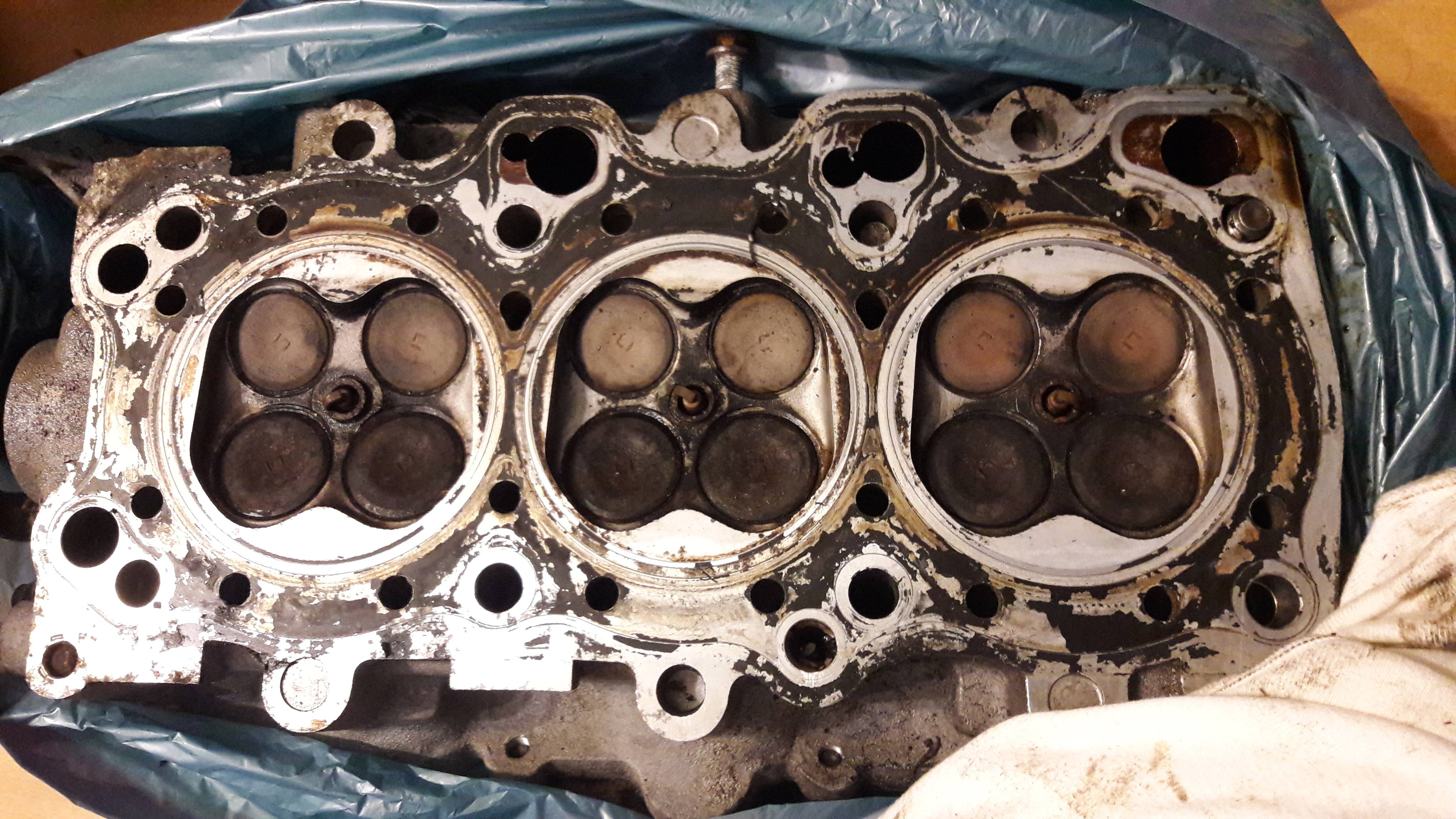

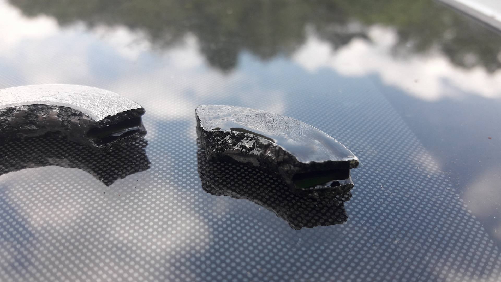

A około miesiąca temu w maździe coś pękło... Już nie chciała jeździć jak należy... Teraz pod maską mam wyjątkową jednostkę V4 !
Brakło sprężania na 3 cylindrze (0 bar) oraz na 6 cylindrze (5bar) <– (tu wyciągnięcie fajki nie zmienia pracy silnika w żaden sposób) więc chodzi sobie na 4 garach <glupek2>
Od tego czasu zrobiłem prawie 2kkm, auto jeździ, jak trzeba depnąć to też idzie tylko pali w zakresie 18-22l :D
Tu filmik z pracy na ssaniu to za bardzo nie słychać ale nagram taki po rozgrzaniu.
A że tak sie jeździ dosyć słabo to jeden z silników oddałem do Autoszlif Pabianice na kompleksowe zrobienie głowic i honowanie gładzi cylindrów

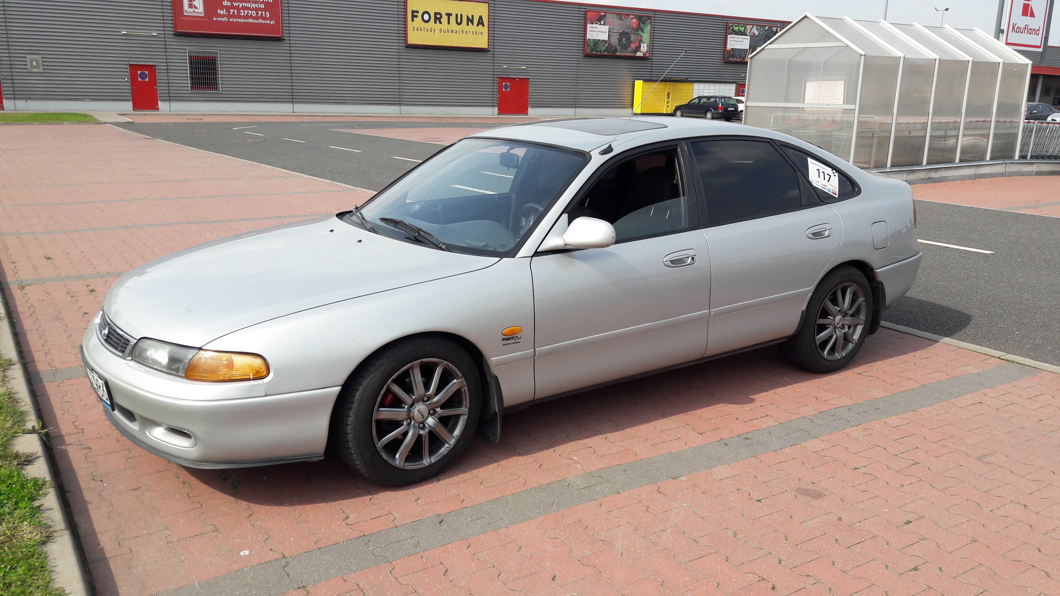

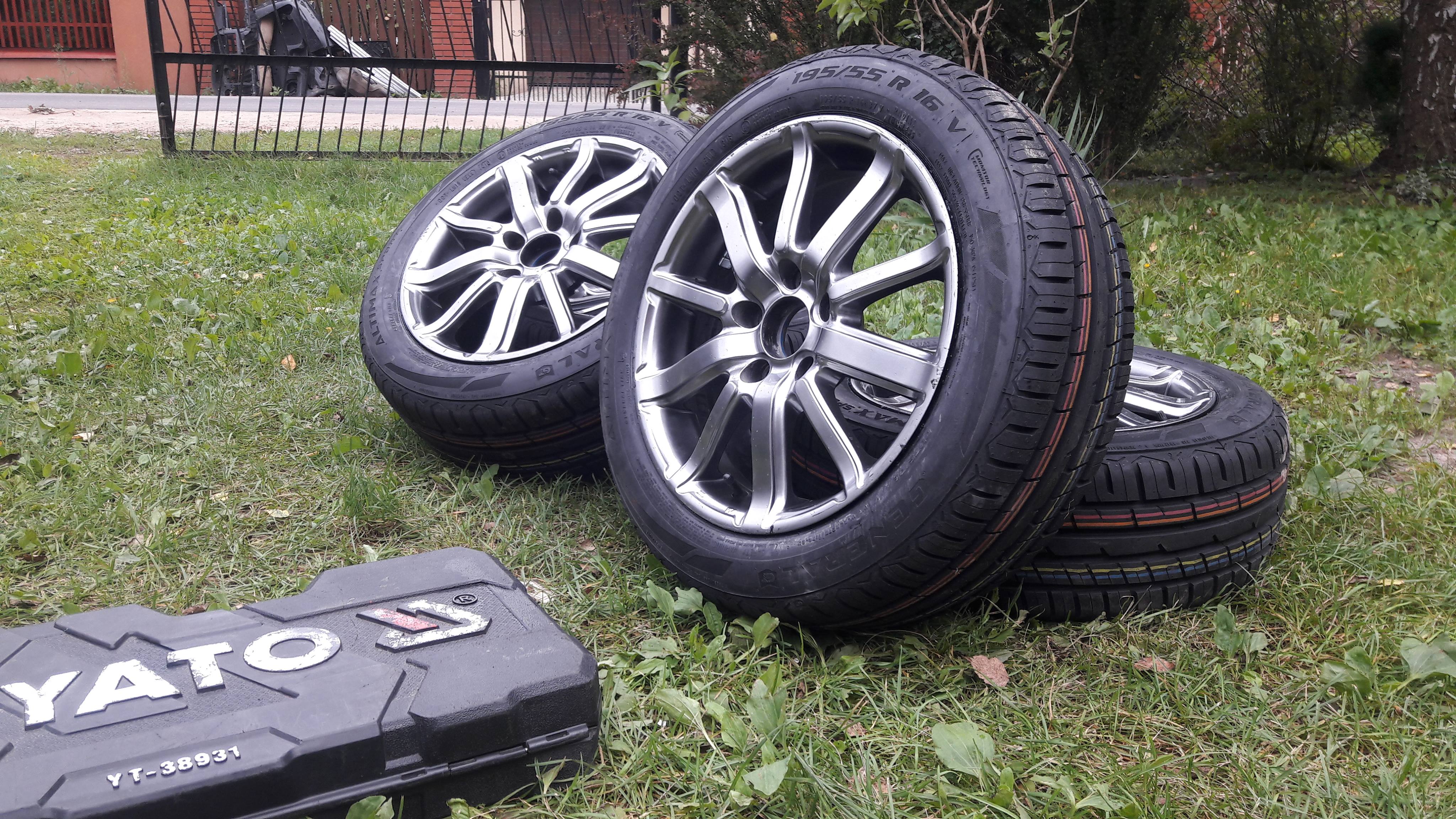

Mazda w międzyczasie dostała nowe opony i inne felgi, tez 16"

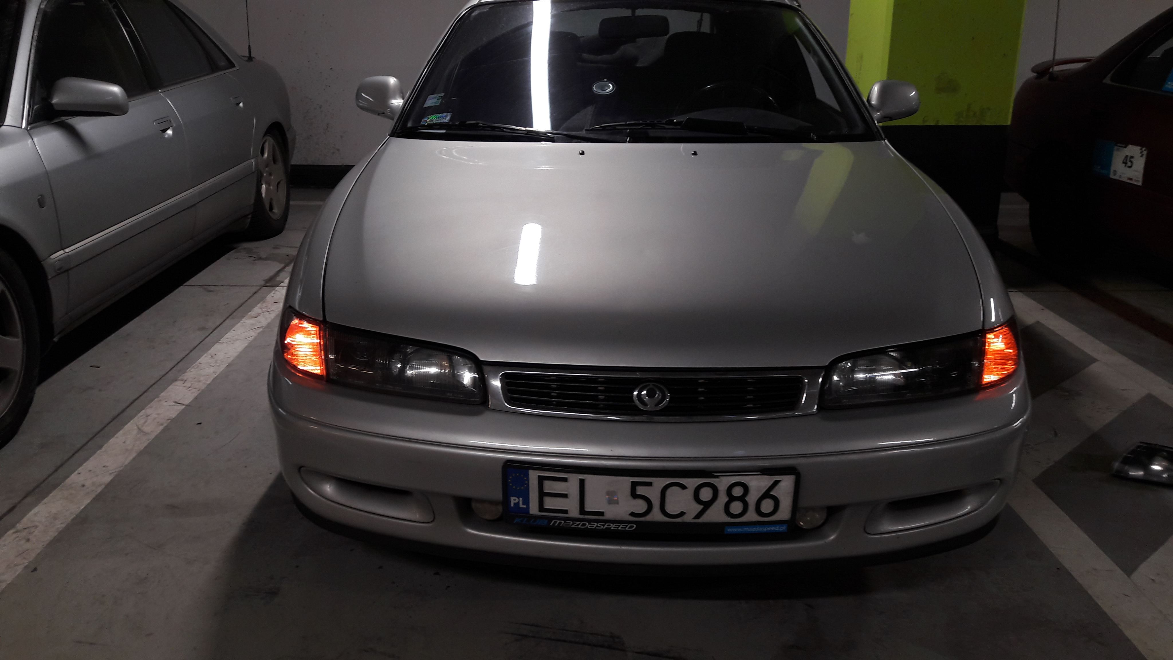

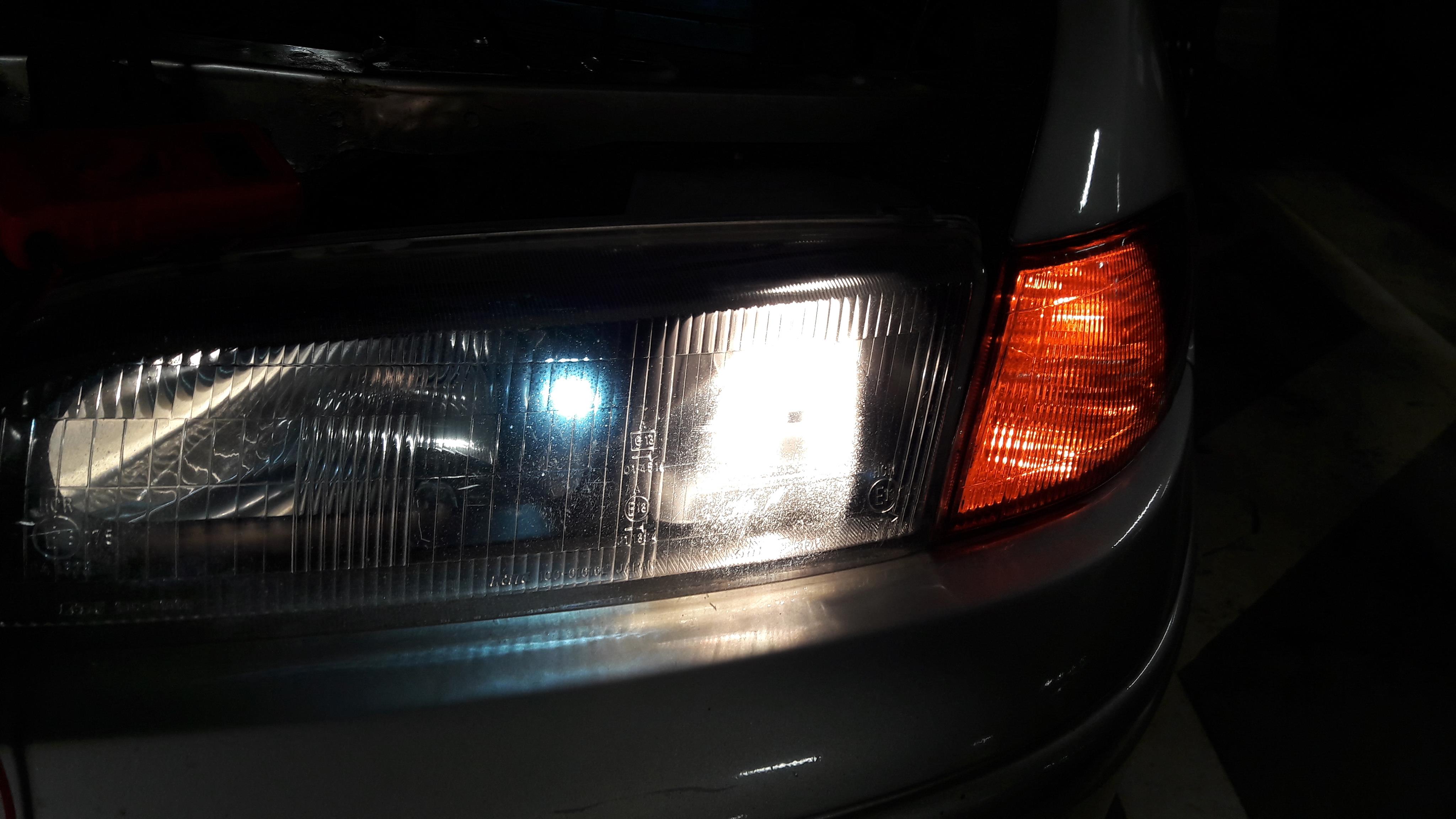

Później poszły w ruch kierunkowskazy, nowe od Onyxa <3 Oklejone przez Dwojasa w RDW Garage. Ja im dodałem wiązke na 2 włóknowe żarówki i zrobiłem USDMowe blinkery na przodzie
Ostatni rzut na stare pomarańczowe kierunki
i nowe, ciemne kierunki

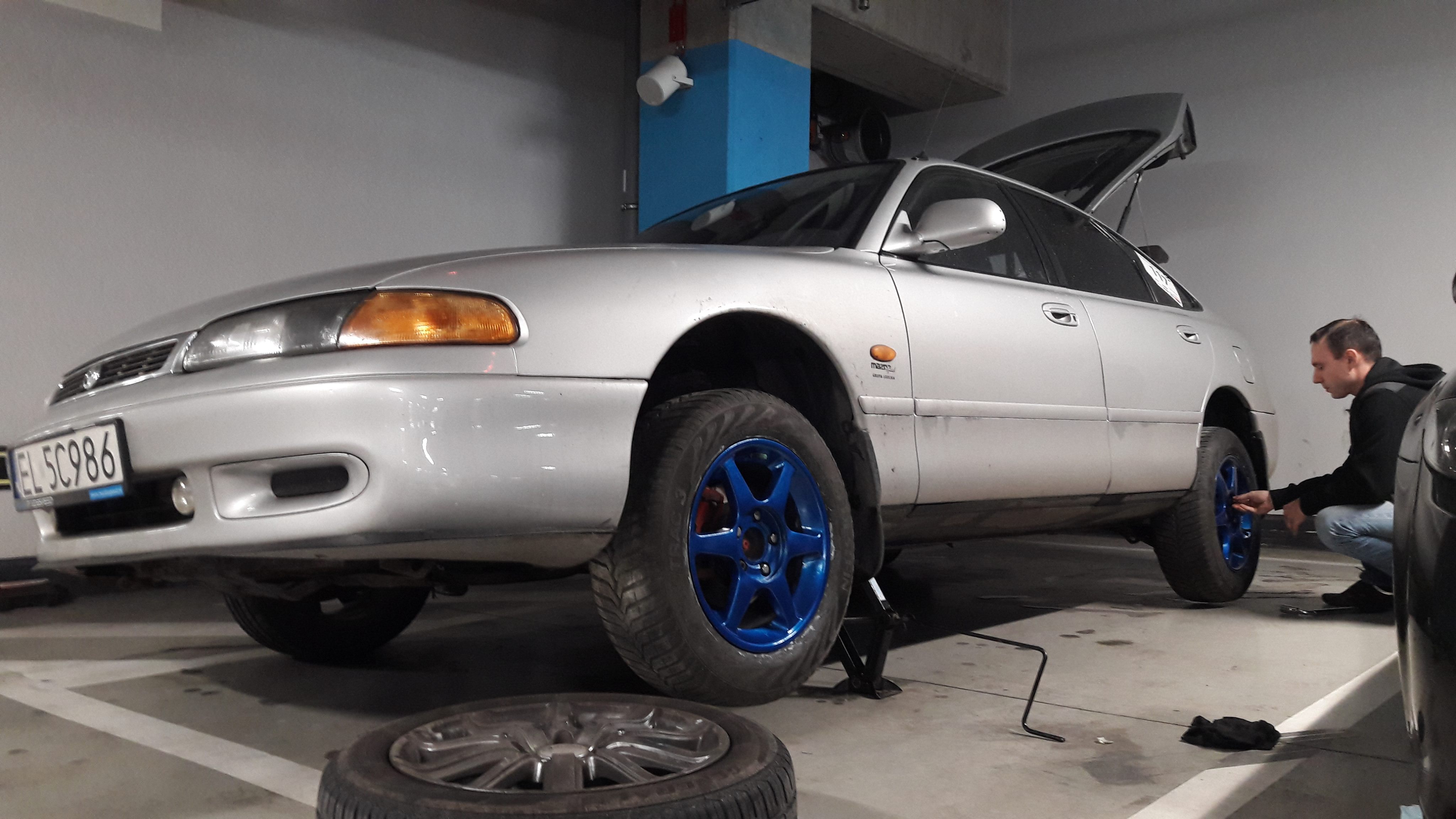

Finalnie Mazda stanęła na zimowych kołachw nowym kolorze – niebieskim

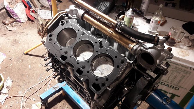

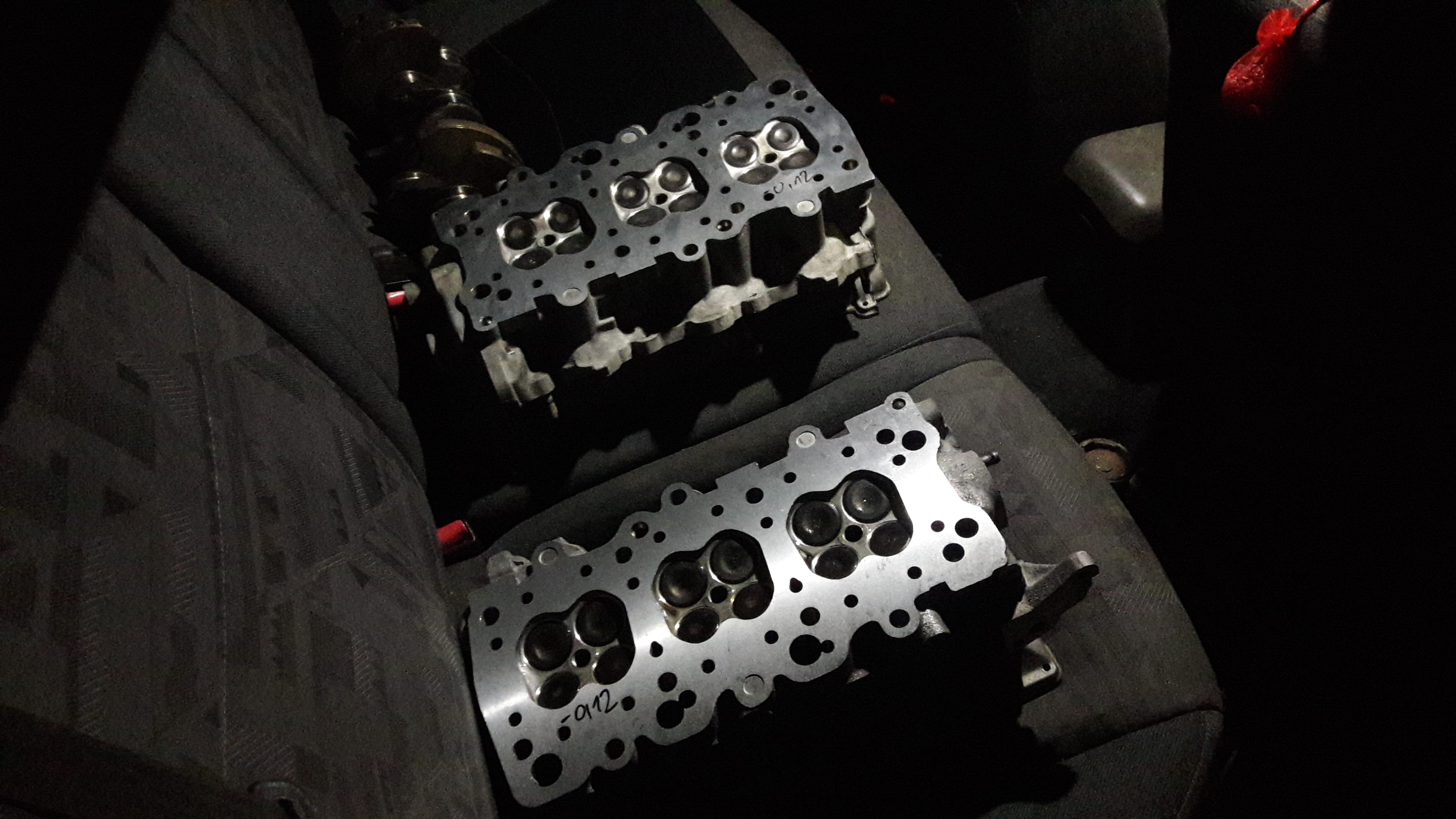

Postprzez Eklerek323f » 14 sty 2018, 17:07
Spy photo

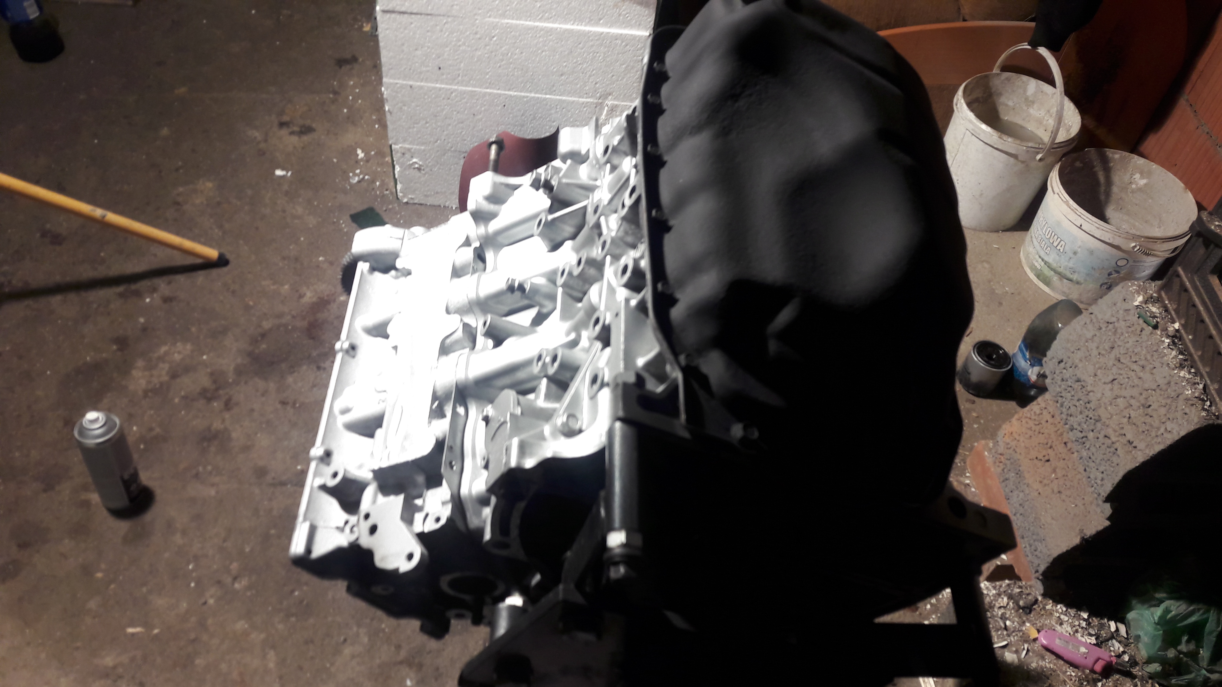

Postprzez Eklerek323f » 16 sty 2018, 14:57
Co raz bliżej :)

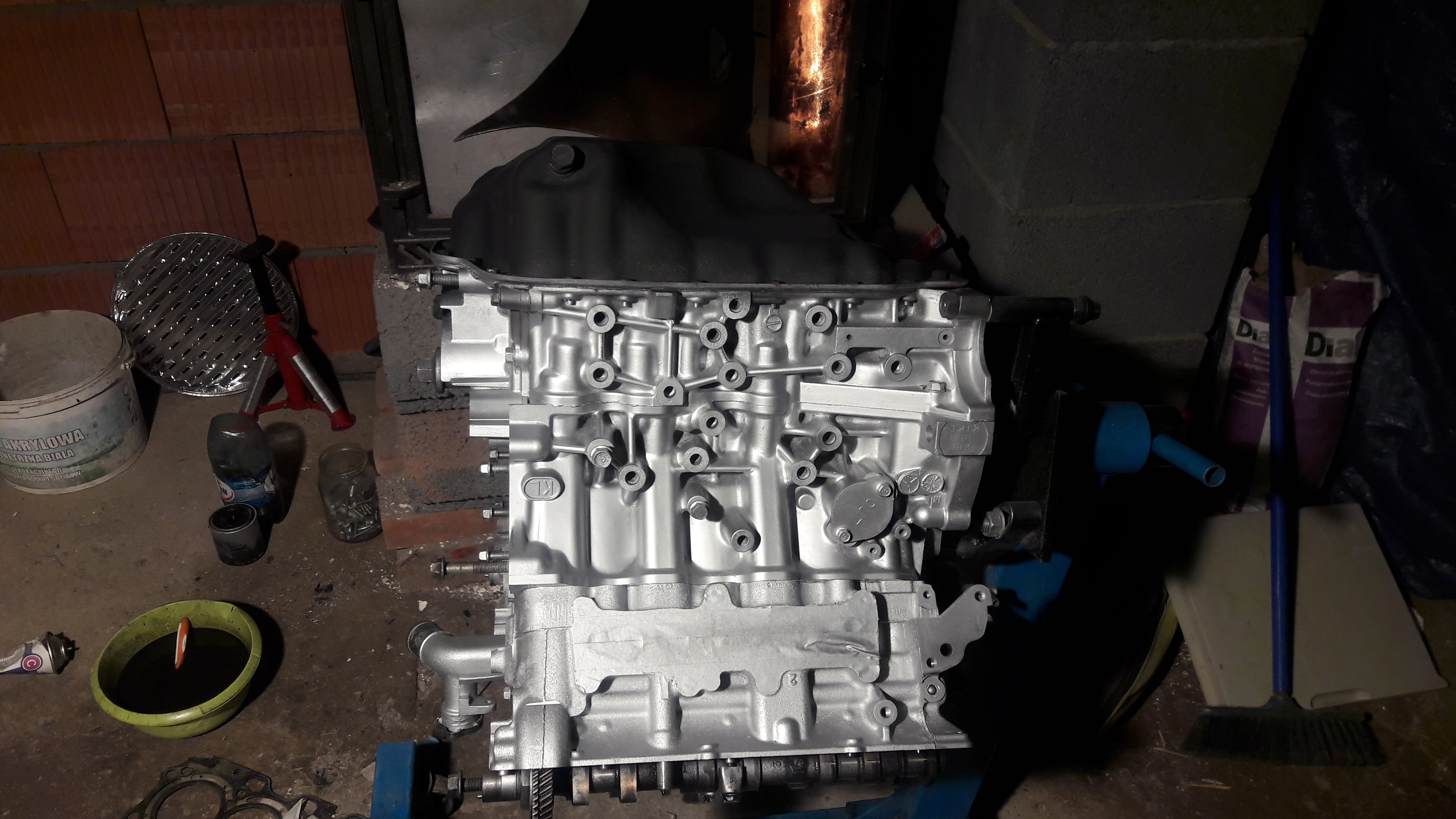

Postprzez Biniu » 16 sty 2018, 15:34
Micha z kominka wyjęta? :D
Oczywiście remont tylko na OEM gratach? <rotfl>
Im trudniej, tym lepiej

Postprzez Eklerek323f » 16 sty 2018, 16:16
Niech piszą jeszcze nie skończyłem i jakieś sugestie by się przydały. Cały spis użytych gratów oczywiście napisze :D
Biniu napisał(a):Micha z kominka wyjęta? :D
Troche czasu musiala sie wygrzewac :D
