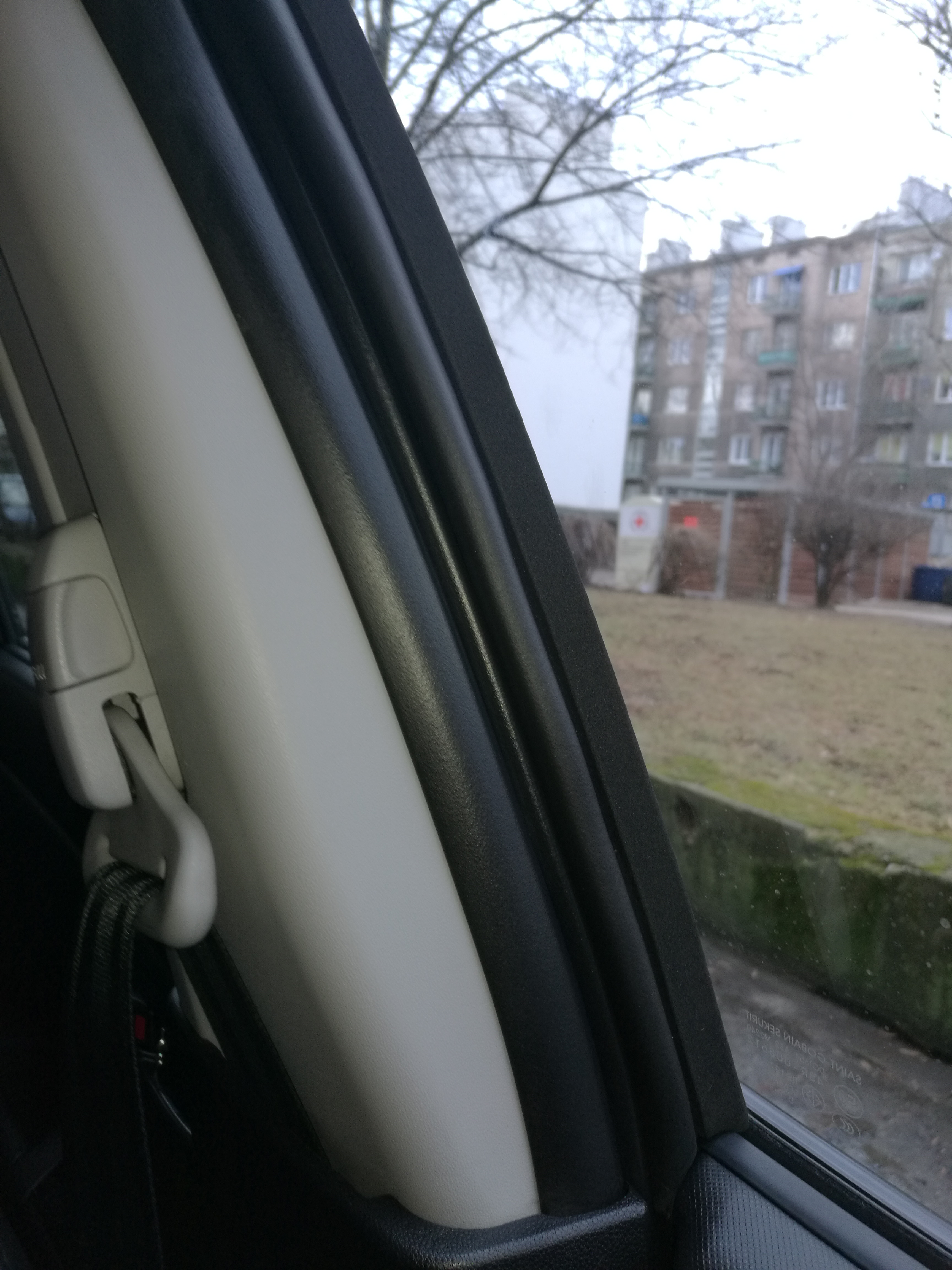

Co do uszczelek to ja kupiłem zwykłe czarne uszczelki o profilu D (jedna szeroka na cm druga 4-5 mm) plus jedną piankową i zrobiłem sobie w ten sposób wszystkie uszczelki w aucie plus ramki drzwi. Koszt na całe auto to jakieś 100 parę złotych ale szum wiatru jest już dużo mniejszy, przy 170 mogłem normalnie rozmawiać i słyszałem radio – wrzucę u siebie foto później. Natomiast jest jedno miejsce jeszcze którędy w BK powietrze zapier*ala do kabiny. Mianowicie lusterka. Rozebrałem je i zobaczyłem że jest tam raptem trochę pianki i z 5 dziur, że palec wchodzi w cieńkiej blaszce. Zdecydowanie to miejsce też trzeba zrobić

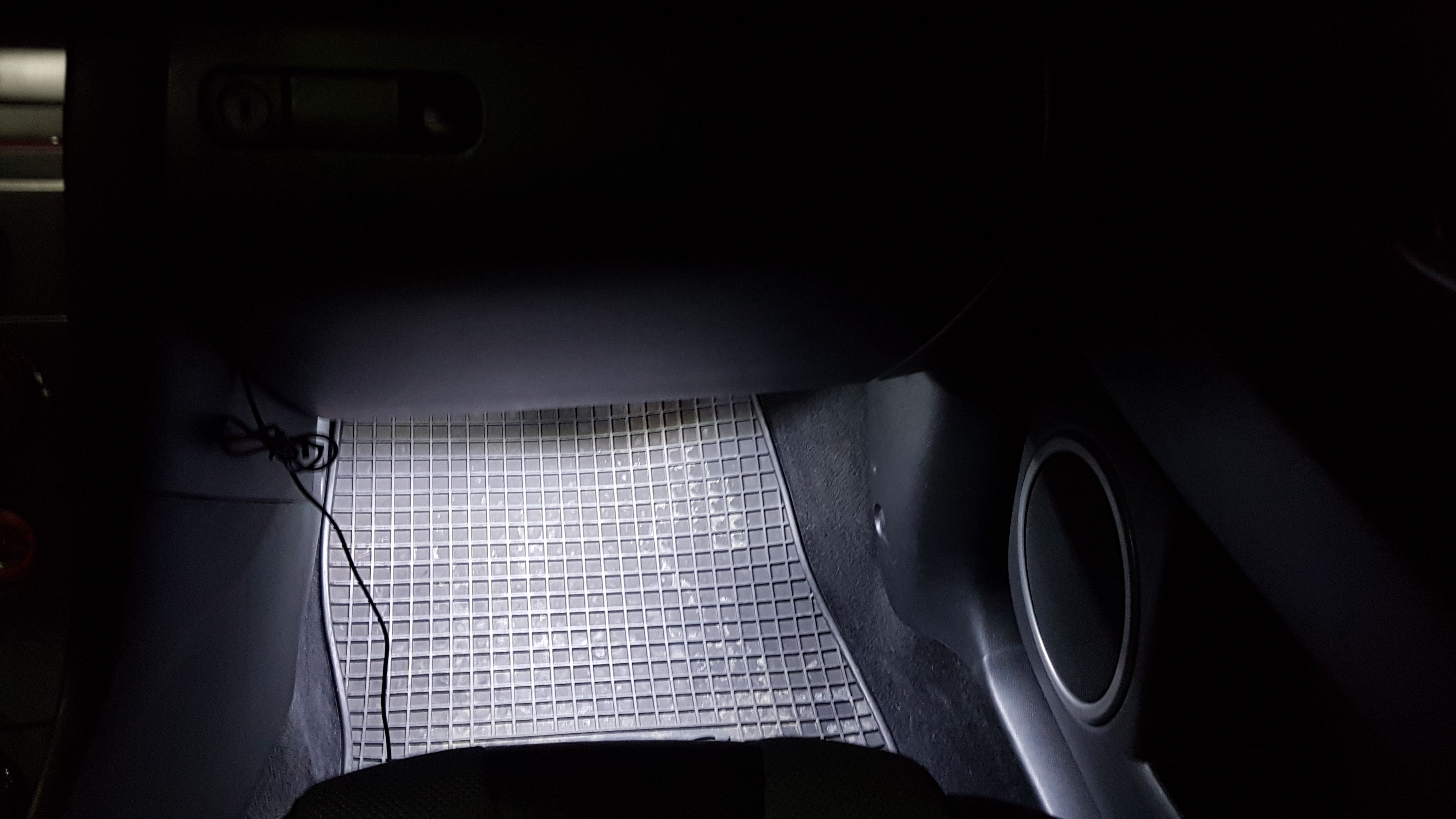

Tak, wlutowałem się w styki żaróweczek w lampce sufitowej. Może niezbyt pięknie i praktycznie, ale nie zamierzam już wyjmować lampki sufitowej w najbliższej przyszłości, więc może tak być.
