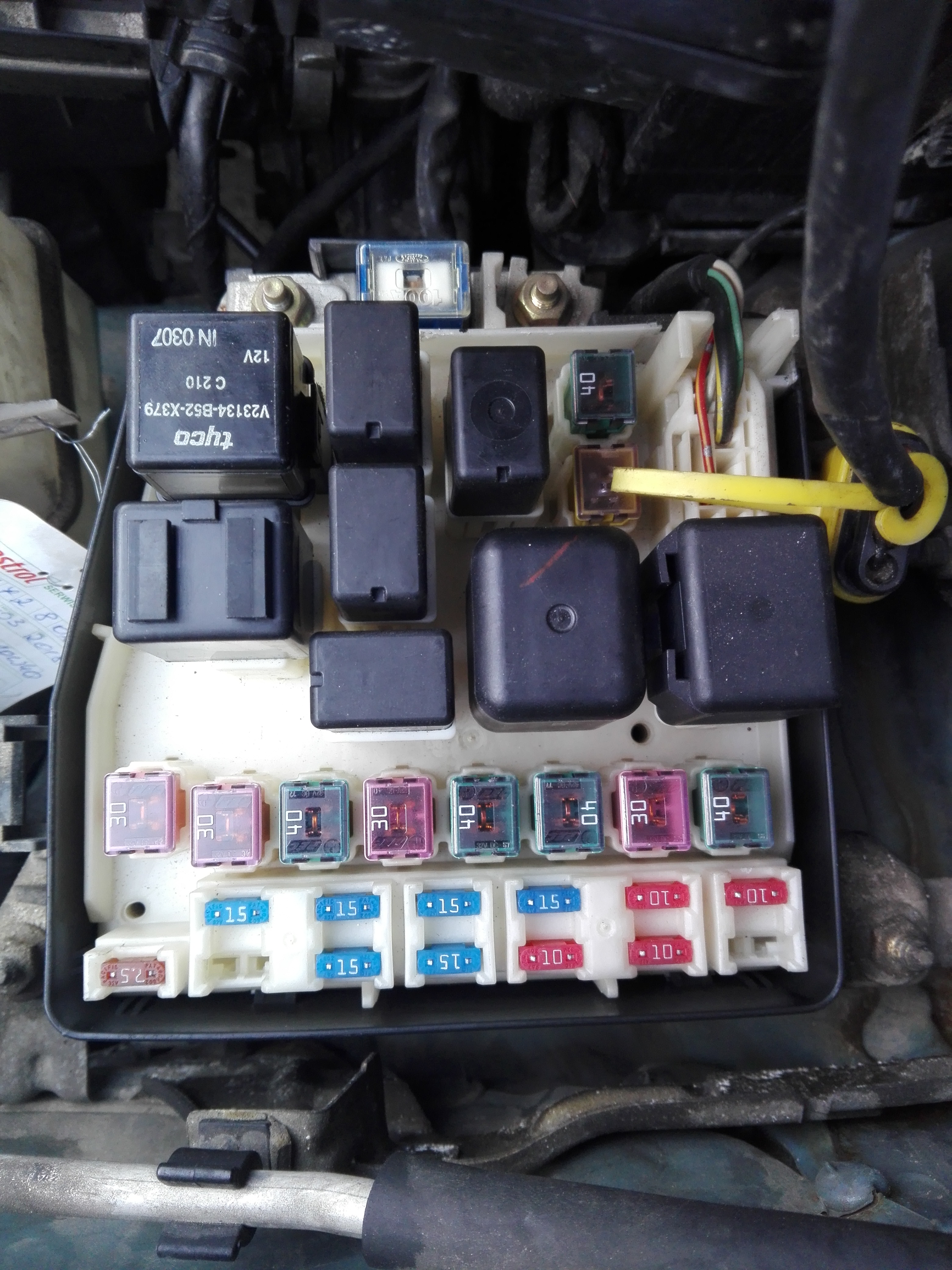

Postprzez zensmol » 2 maja 2018, 10:34
Witam. Proszę o wskazanie na załączonej fotografii przekaźnika od klimy i wentylatorów, a najlepiej opisanie wszystkich przekaźników jak ktoś może zna.
