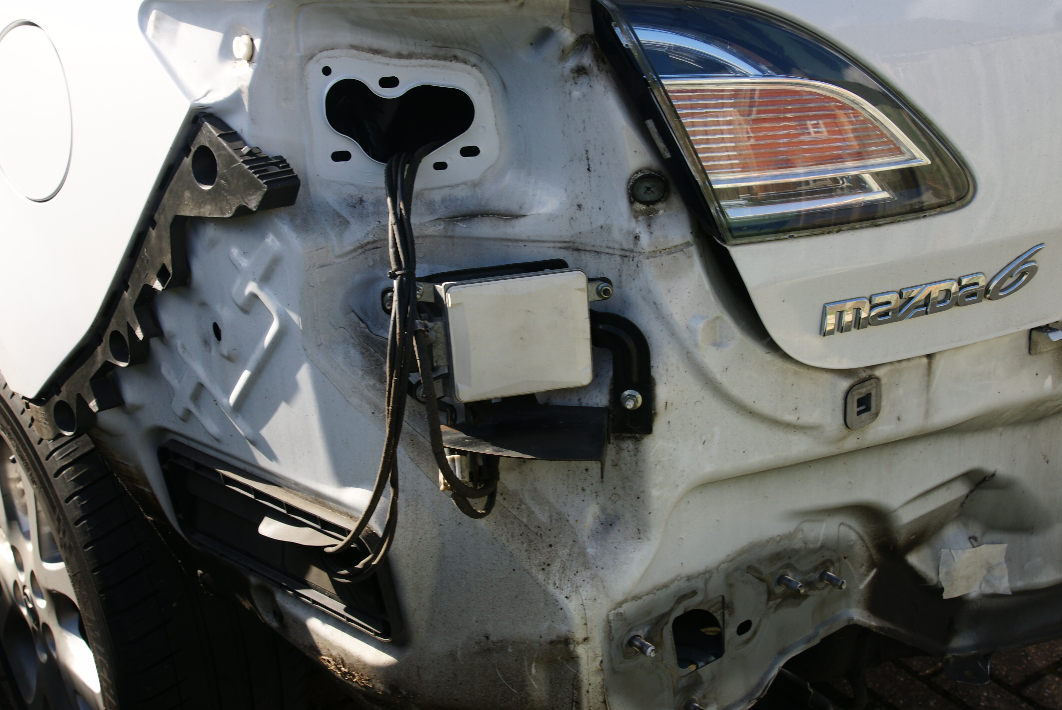

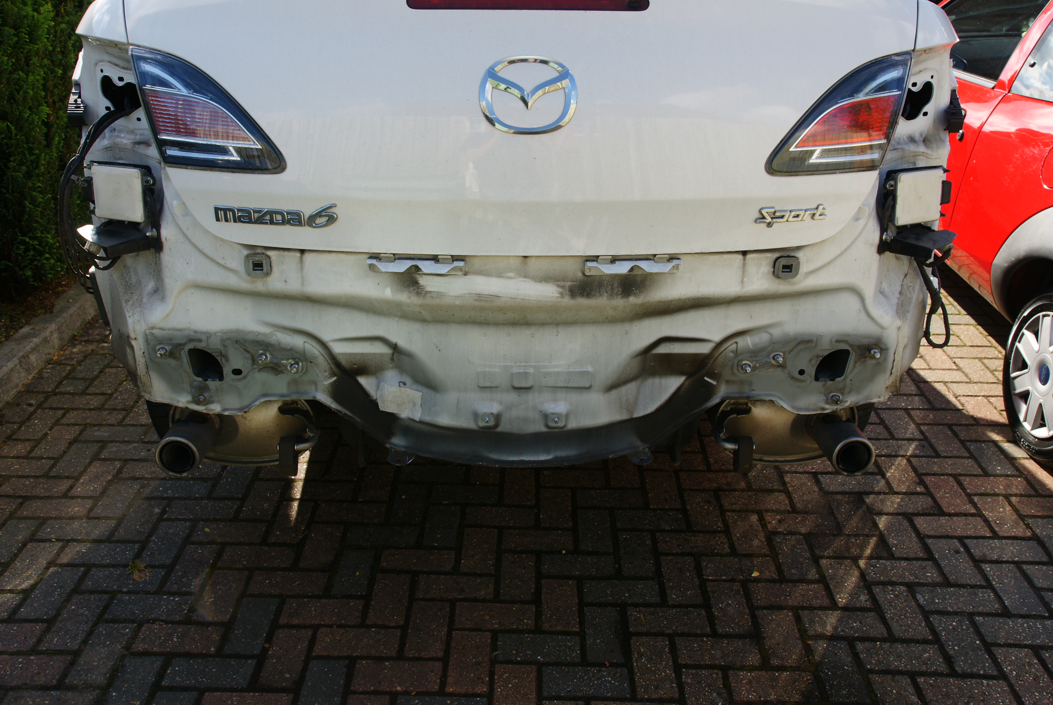

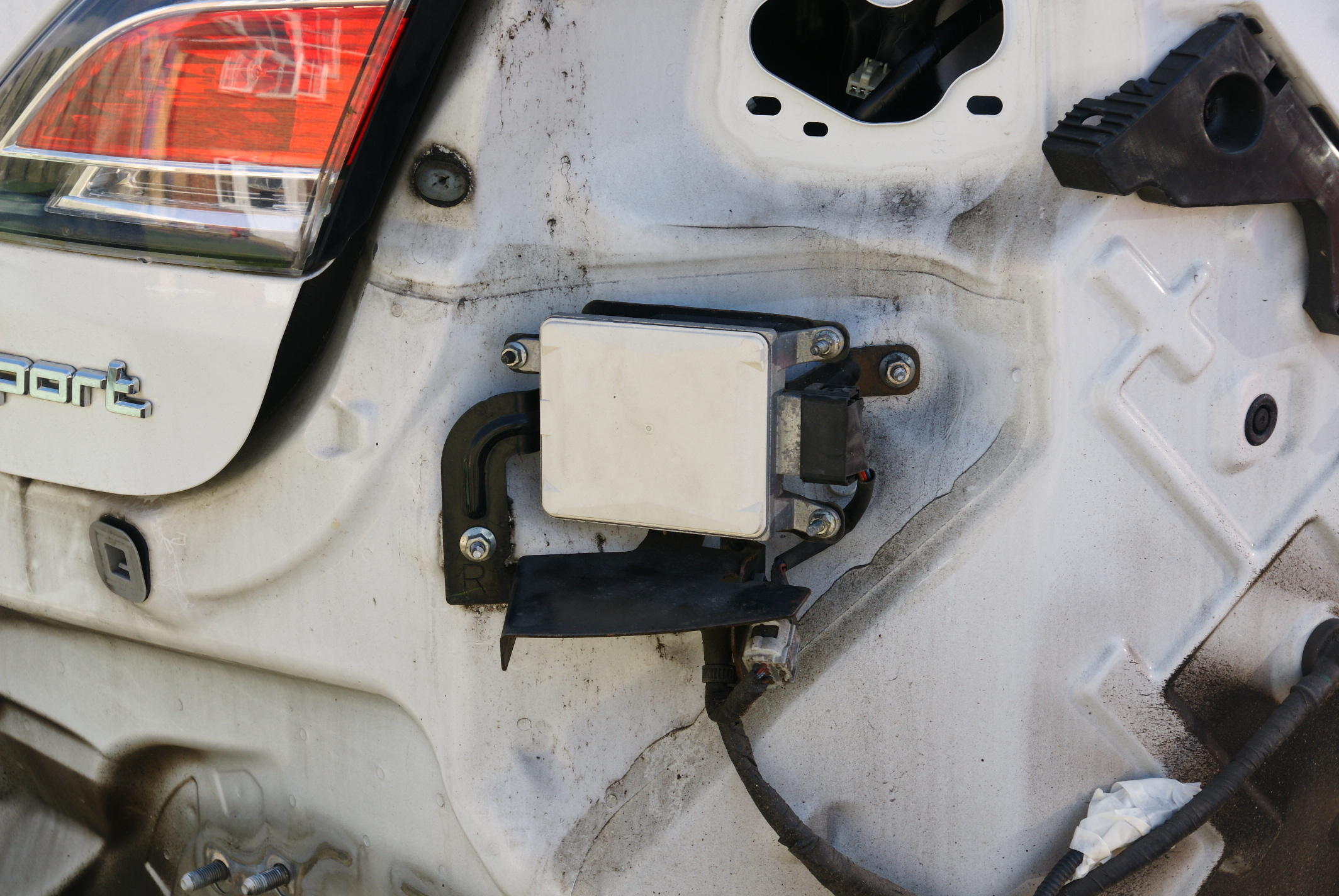

Zeby dostac sie do modulow bedziesz musial zdjac tylny zderzak.
Zalaczam fotki zebys zaobaczyl jak u mnie to wyglada.

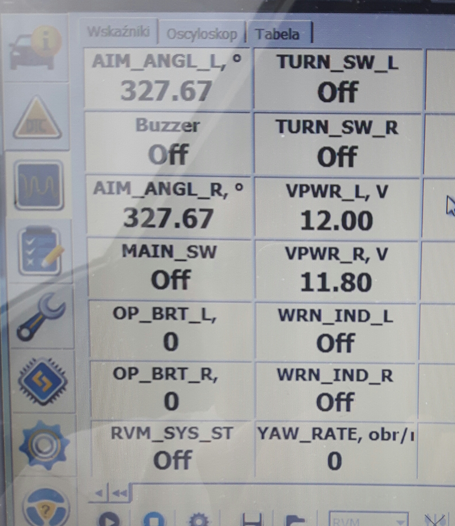

Postprzez Halski » 13 sie 2016, 17:49
Niestety nic nie dało wykańczanie błędu -powraca :(
Odłączenie minusowej klemy też bez efektu :(
Usunięcie wtyczek z modułów tylko jak zdejmę zderzak (np żeby zamontować czujniki cofania)...choć w sumie nie wiem jak posprawdzac ciągłość przewodów. ..
Dorzucam 2 screeny z FScana-może one coś powiedzą bo dla mnie jedyne co "wyczytałem " to wyłączony buzzer -nota bene dlaczego ???

Zdemontowanie tylnego zderzaka jest troche upierdliwe i mi zajelo troche czasu bo musialem wymontowac tylne lampy jak widac na zdjeciu, ale wtedy bedziesz mogl sprawdzic czy kable od RVM sa w calosci i czy wtyki czasem nie sa zasniedziale czy nie ma na nich nalotu rdzy itd itp.

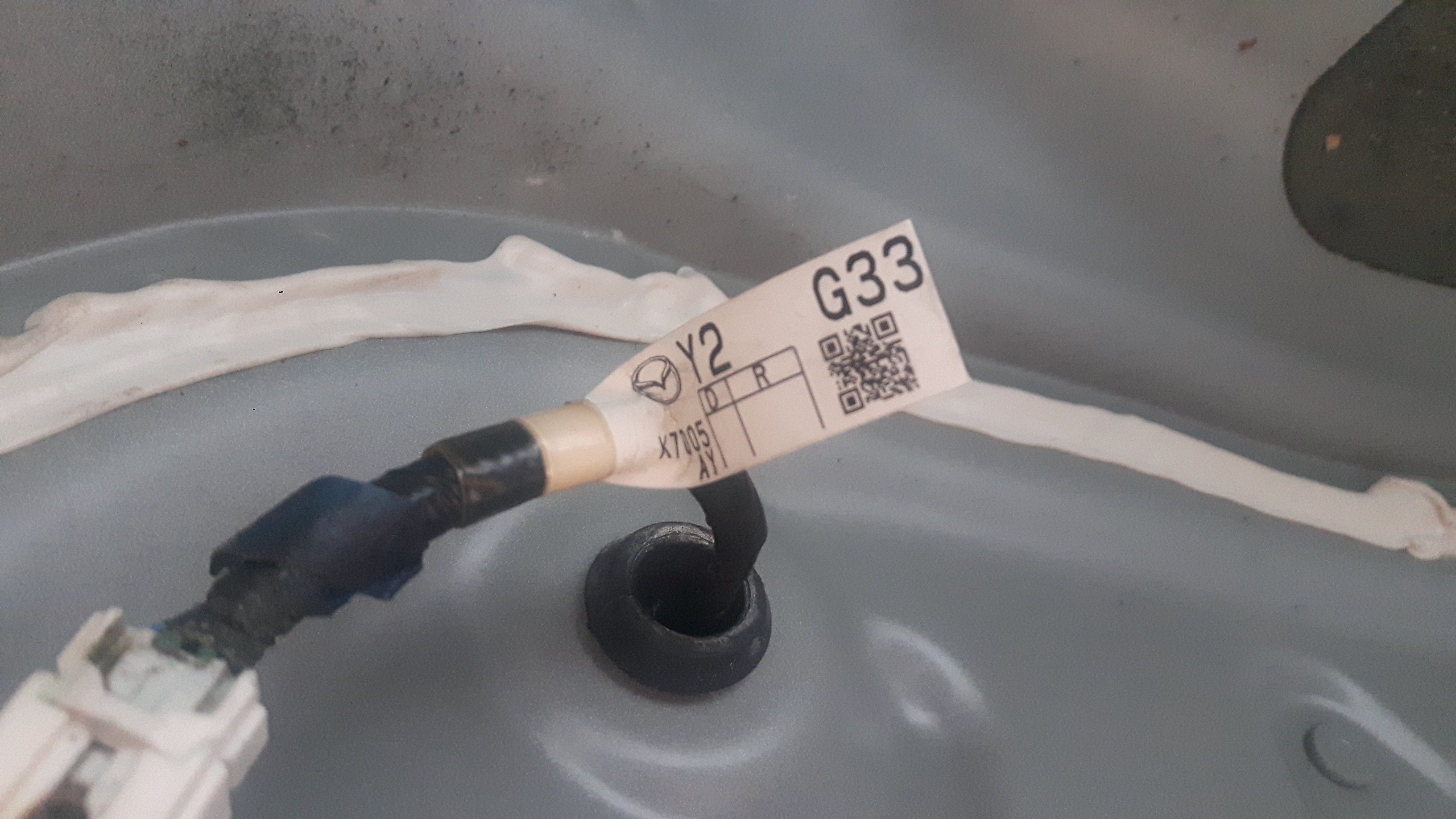

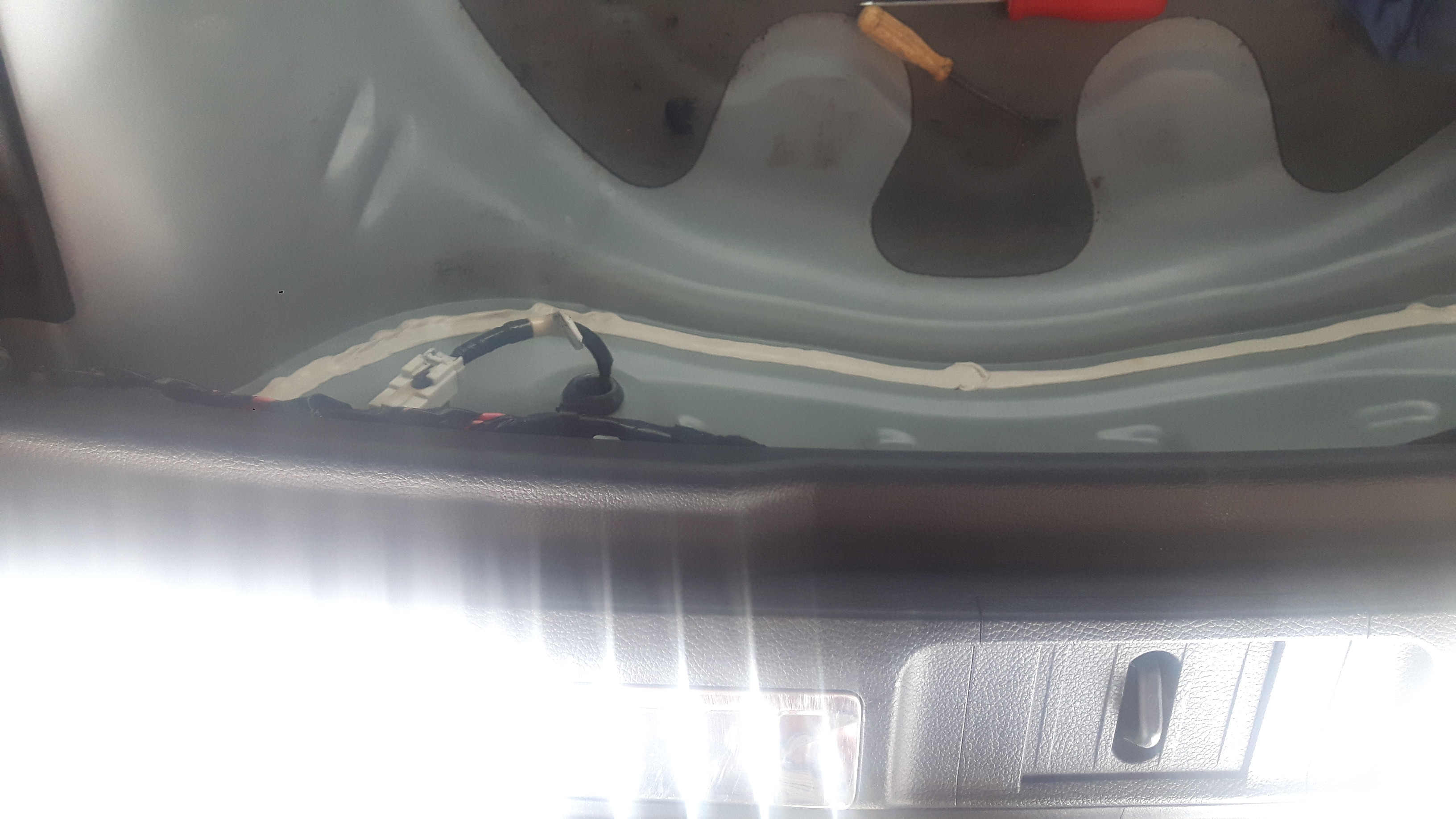

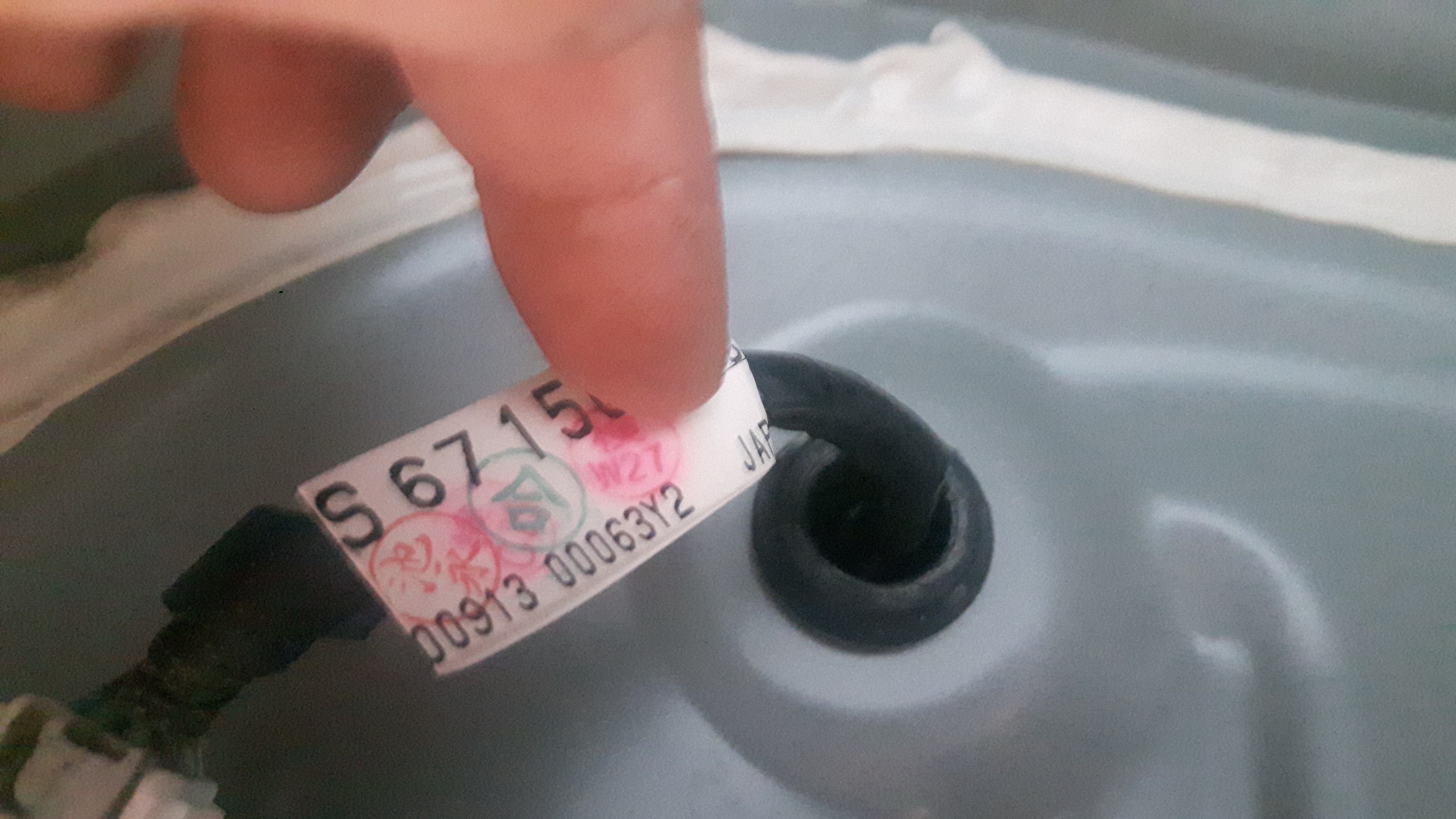

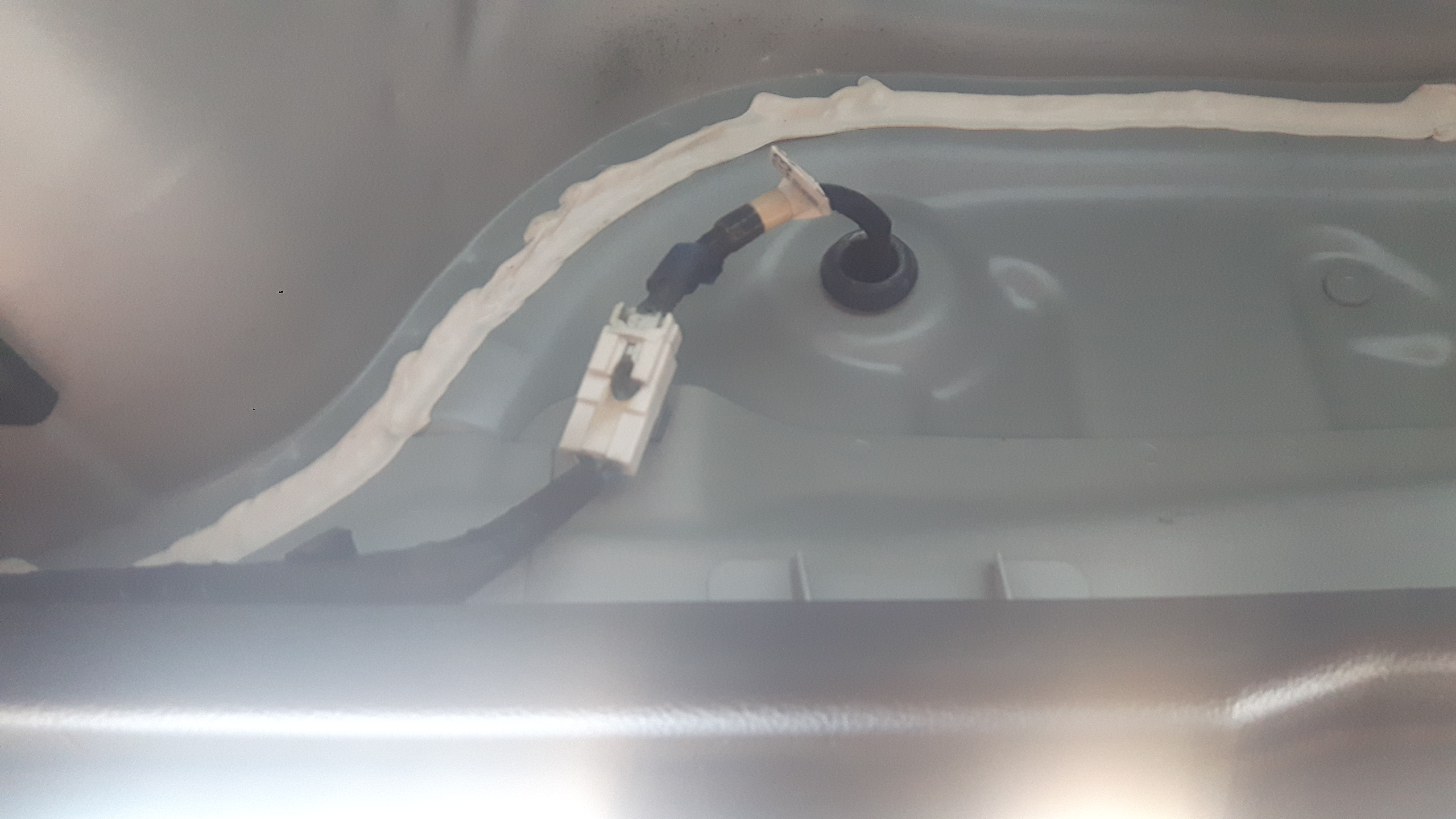

Nie wiem czy to związane z RVM, ale szykuje auto na wyjazda i zauważyłem w bagażniku jak wyjalem wypełnienie styropianowe – generalnie miejsce koła zapasowego. W tylnej części wpust na koło zapasowe/ subwoofer od strony zderzaka mam kabelki które gdzieś prowadzą w lewy boczek (niestety z braku czasu nie mogę teraz rozbierać i sprawdzać gdzie biegną) a z drugiej strony wychodzą gdzieś w stronę zderzaka. Połączone są Kostką a ta wygląda jakby była zjarana (jakaś zwara czy co) i nie byłem w stanie jej rozpiąć....
Co to za kabelki i kostka- czy może coś od RVM?
Będę wdzięczny za pomoc.
Dopisano 26 sie 2017 15:16:
Jeszcze dorzucę takie focie.
Bardziej poglądowo widać.
Kombi i widok w stronę zderzaka tył.

Postprzez maestro81 » 29 sie 2017, 22:27
masz barcode na metce – nie sprawdziłeś do czego zaprowadzi cię link ?

Postprzez Halski » 30 sie 2017, 13:37
no jakiś QR code scanner nigdzie mnie nie chce zaprowadzić właśnie, ale dzięki za podpowiedź na przyszłość :)

Postprzez Halski » 3 paź 2017, 22:48
Czy ktos coś-co to za przyjarana Kostka może być?
Od czego?
