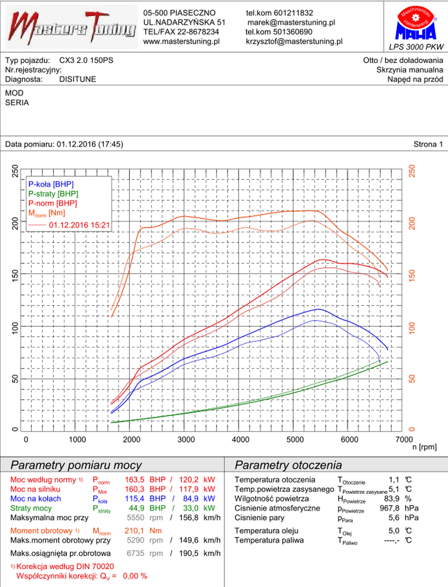

Postprzez DISItune » 2 gru 2016, 13:47
CX-3 2.0 150KM z dolotem CorkSport (i jakimś dziwnym tłumikiem końcowym, który równie dobrze może więcej szkodzić niż pomagać) zmierzony 155KM 200Nm, po modyfikacji 163KM 210Nm.
Może i wartości maksymalne szału nie robią ale przebieg krzywych wyraźnie
się wygładził a różnice miejscami dochodzą do 20Nm. Pozwolę sobie też przypomnieć,
że to wolnossący silnik który nie jest w żaden sposób sztucznie zdławiony.
Ach, no i ECU Mitsubishi ;) Modyfikacja OrangeVirus Tuning z ostatecznym szlifem DISItune.

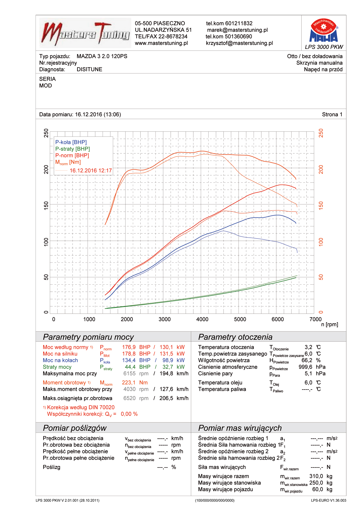

Postprzez DISItune » 17 gru 2016, 17:49
Tym razem Denso <czarodziej>
Stock 142KM 219Nm
Unlock 177KM 223Nm
Na koniec pozwolę sobie zacytować właściciela, zresztą obecnego na tym forum ;)
„Jest rewelacja. Odpowiednia moc do tego samochodu. Nie miałem możliwości jazdy testowej 165KM wersją ale wydaje mi się że to jest to o co chodziło projektantom. Jazda jest rewelacyjna a spalanie nieznacznie niższe na trasie powrotnej niż w tamtą stronę, a trochę się pobawiłem ”
