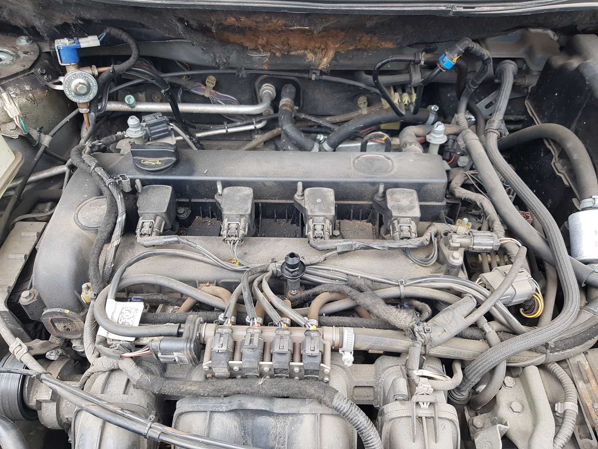

Reguluję właśnie luzy zaworowe w swojej Mazdzie 5 z silnikiem 2.0 147KM.
Potrzebuję wymienić kilka popychaczy szklankowych.
Gdzie obecnie znajdę jakąś stronę internetową żeby poszukać numery części ?
Czy faktycznie pasują od Forda ?

Jestem już po samodzielnej regulacji zaworów. Mazda 5 przedlift, silnik 2.0 benzyna 147KM bez zmiennych faz rozrządu. Jako źródła dodatkowej wiedzy podpinam te wątki z forum które są przydatne również do modelu 5:
https://www.mazdaspeed.pl/forum/viewtop ... 7&t=185713
https://www.mazdaspeed.pl/forum/viewtop ... 1&t=206862
Mogę dodać też swoje spostrzeżenia:
– zaślepka dostępu do blokady napinacza rozrządu jest aluminiowa i na klucz gwiazdkowy. W moim przypadku była zapieczona, gwiazdka się wyrobiła i trzeba było odkręcić za pomocą młotka i śrubokrętu do pobijania. Śruba jest do wymiany lub jak u mnie można ją zastąpić uciętą na długość oryginału śrubą ze standardowym gwintem M10
– dostęp do popychaczy szklankowych można uzyskać bez odkręcania kół zębatych na wałkach i bez całkowitego demontażu wałków. Rozrząd pozostaje w całości. Po zblokowaniu dolnego koła napędowego na wale korbowym w odpowiedniej pozycji TDC śrubą M6, odblokowaniu napinacza rozrządu i zblokowaniu cofniętego ślizgacza łańcucha rozrządu śrubą M6 o długości 25-30mm demontujemy klamry mocujące tylko jeden wałek np. ssący który można potem lekko unieść podważając np. śrubokrętem i odsunąć go odsłaniając popychacze. Potem zakładamy ten wałek na miejsce, mocujemy roboczo klamrami i analogicznie zdejmujemy drugi. Warto wcześniej spiąć łańcuszek razem z zębatkami wałków np. opaskami samozaciskowymi żeby uniknąć przeskoczenia łańcuszka na kołach zębatych wałków rozrządu. Przyda się też przyrząd zrobiony z płaskownika z wkręconymi na wylot śrubami do lekkiego obracania wałków w celu uzyskania luzu na łańcuszku pozwalającego unieść wałki z podpór w głowicy. Jest on pokazany w załączonych wyżej wątkach
– luz zaworowy reguluje się poprzez wymianę popychaczy szklankowych (na grubsze lub cieńsze w miejscu styku z trzonkiem zaworu). W załączonych wątkach są numery części MAZDA lub FORD. Cena w ASO Mazda około 105 zł / szt. Cena w ASO Ford około 55 zł / szt. Potwierdzam, że pasują od Forda i takie też użyłem. Przy zamówieniu bazowałem na numerach części do FORD Mondeo 2000-2007 (GE) silnik 2.0 Duratec / Zetec https://ford.7zap.com/en/car/99/6.19112 ... /66051/#11
Popychacze są dostępne o skoku wymiaru co 0.02mm. Nawet jak nie ma na liście któregoś w szeregu to warto zapytać. Wymiary zewnętrzne szklanek to: średnica 30.98mm a wysokość to 27.52mm. Są oznaczone od wewnątrz cyfrą np. 302 to 3.302mm, 362 to 3.362mm, 502 to 3.502mm itd. Zawory ssace mają zazwyczaj grubsze popychacze.
– autem zrobiłem 40 000 km na LPG i nie wiem kiedy wcześniej były regulowane zawory. Luzy wydechowe zmierzone 0.22-0.25mm – więc do regulacji (zalecane 0.27-0.33) natomiast ssące 0.23-0.26mm – wszystkie w normie (zalecane 0.22-0.28) Można więc przyjąć, że przy normalnie ustawionej instalacji LPG nie ma powodu do obaw. Spodziewałem się większego rozjazdu.
Poniżej załączam zrzut z numerami części w katalogu Ford oraz
Zatem do dzieła :–)
