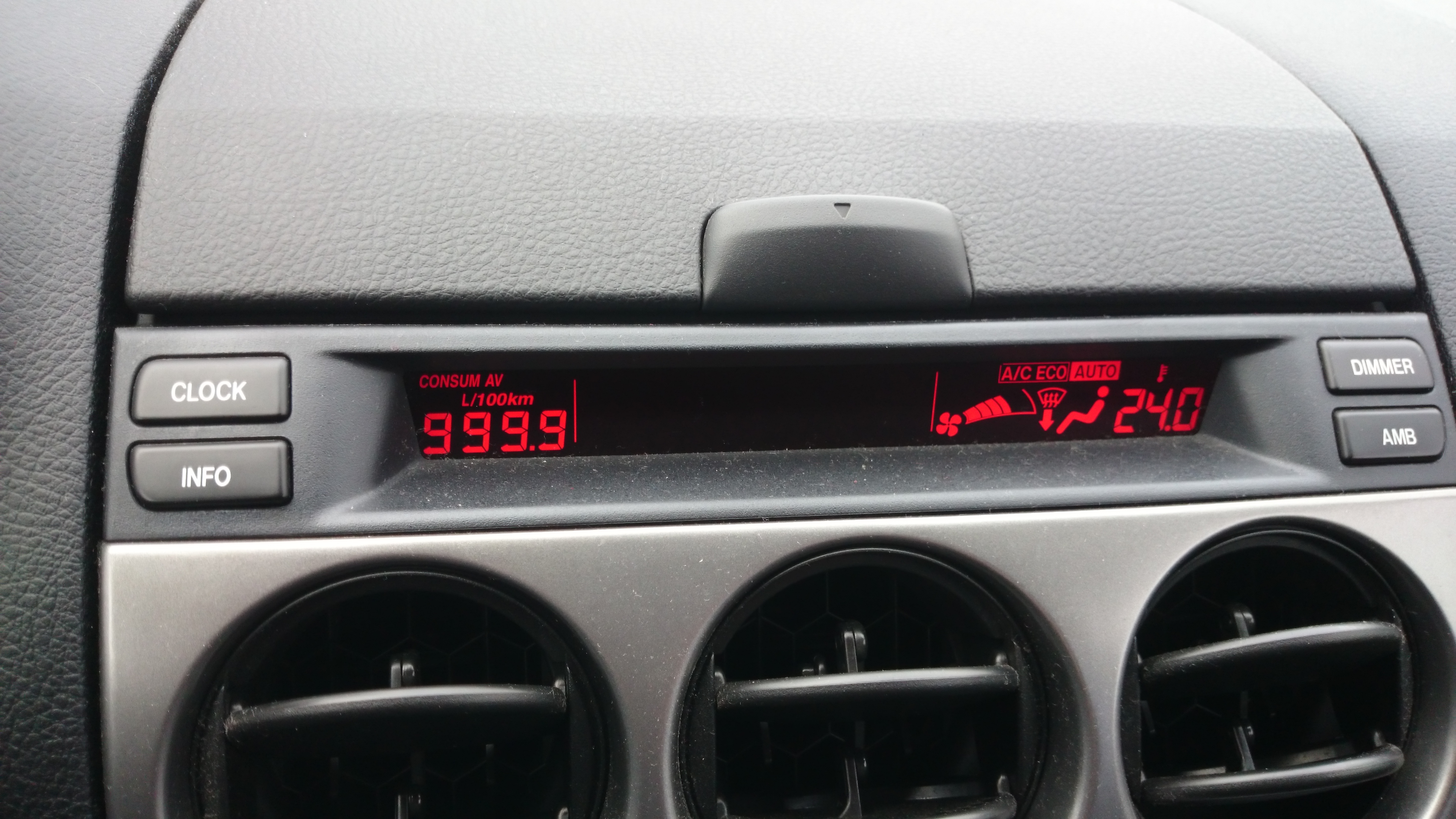

Postprzez matthies » 29 sty 2016, 15:29
111 już z przesyłką, sam termo chyba 89 mahle
Tymczasem zanotowałem rekordowe spalanie :p

Postprzez odom » 31 sty 2016, 19:40
W porównaniu do tego co masz pod swoimi postami jest malutka róznica :D swoją drogą u mnie też raz taki przebieg wyskoczył tylko nie pamiętam w jakich okolicznościach :>

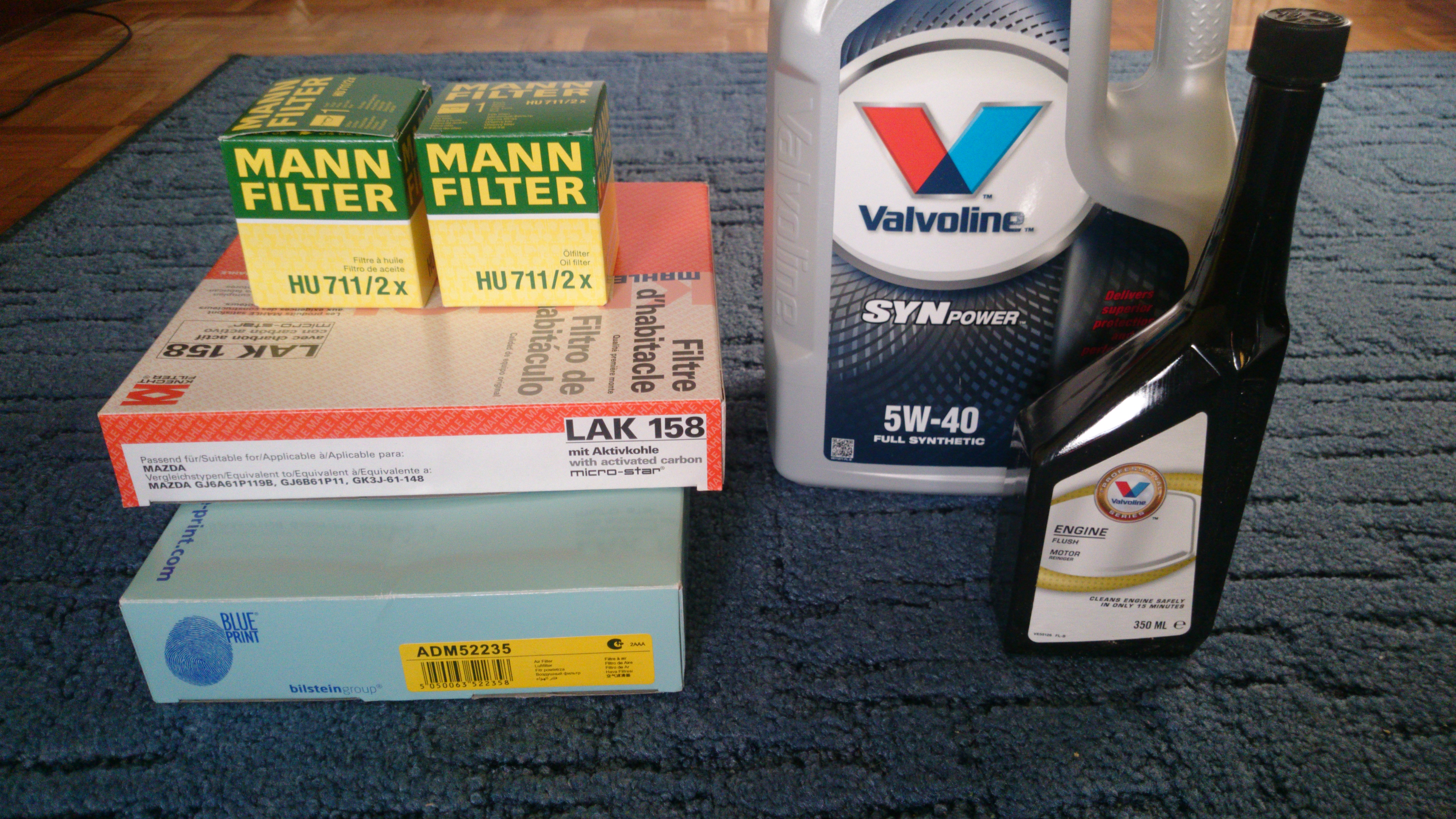

Postprzez matthies » 18 maja 2016, 19:08
» 2016.05.17 @ 197491
wymiana filtrów oraz oleju na Valvoline SynPower 5W40, przy czym na przebiegu 196961 była zrobiona płukanka, zalany Total Quartz 5W40 celem wypłukania resztek po płukance, a teraz wpadł docelowo Valvo.
Przy okazji wychodzi trochę rdzy na podwoziu i możliwe, że w końcu seryjne amortyzatory będą wymagały zmiany, ale to jeszcze do sprawdzenia, zobaczymy.
Poza tym madzia jeździ i spełnia swoją funkcję i nie zawodzi, niestety jeśli chodzi o estetykę to z braku czasu jest lekko zaniedbana, odwiedza tylko myjki bezdotykowe a o odkurzaniu to łuuu... ;(

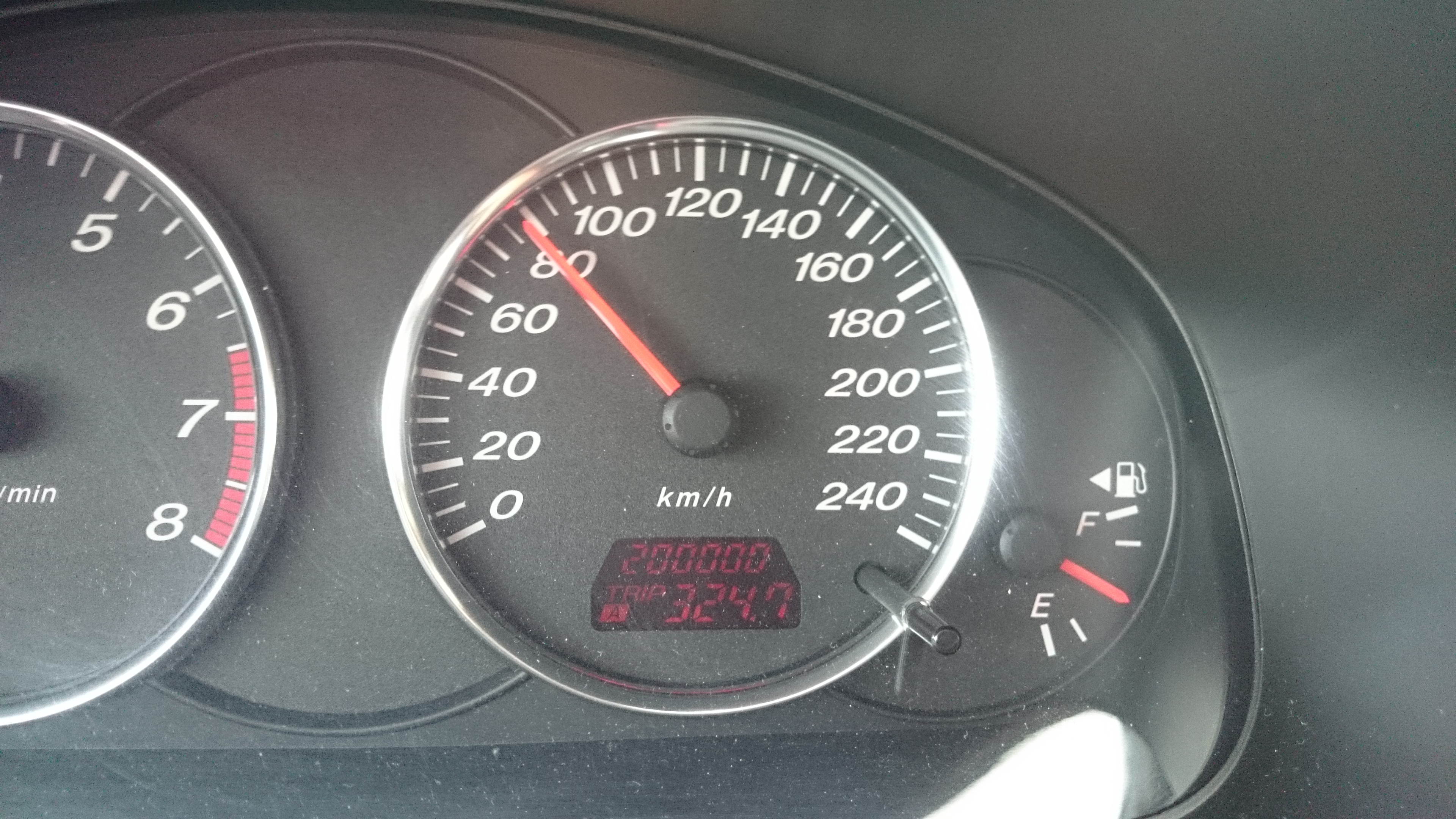

Postprzez matthies » 14 sie 2016, 13:08
olej teraz około 0,5l/1000km więc jakoś się unormowało i trochę zmalało. Zobaczmy co będzie po kolejnej wymianie na to samo.
Tymczasem zdarzyła się rzecz straszna, madzia przeszła w nowy etap swojego życia.
Jeszcze po staremu,
a tutaj nowy etap

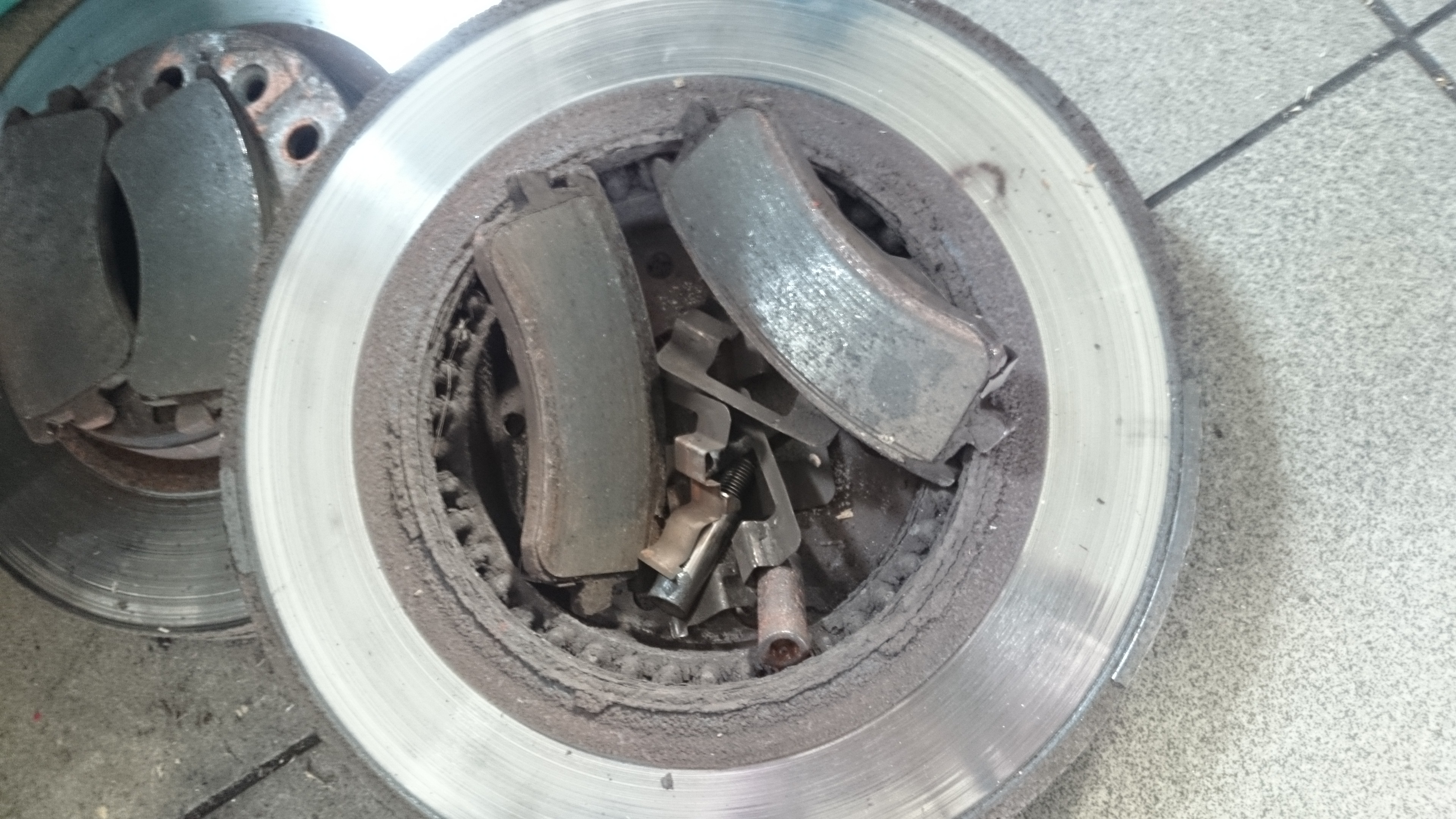

W każdym razie, w związku z poprzednim postem (pęknięte 200.00) mazda trafiła na grubszy przegląd.

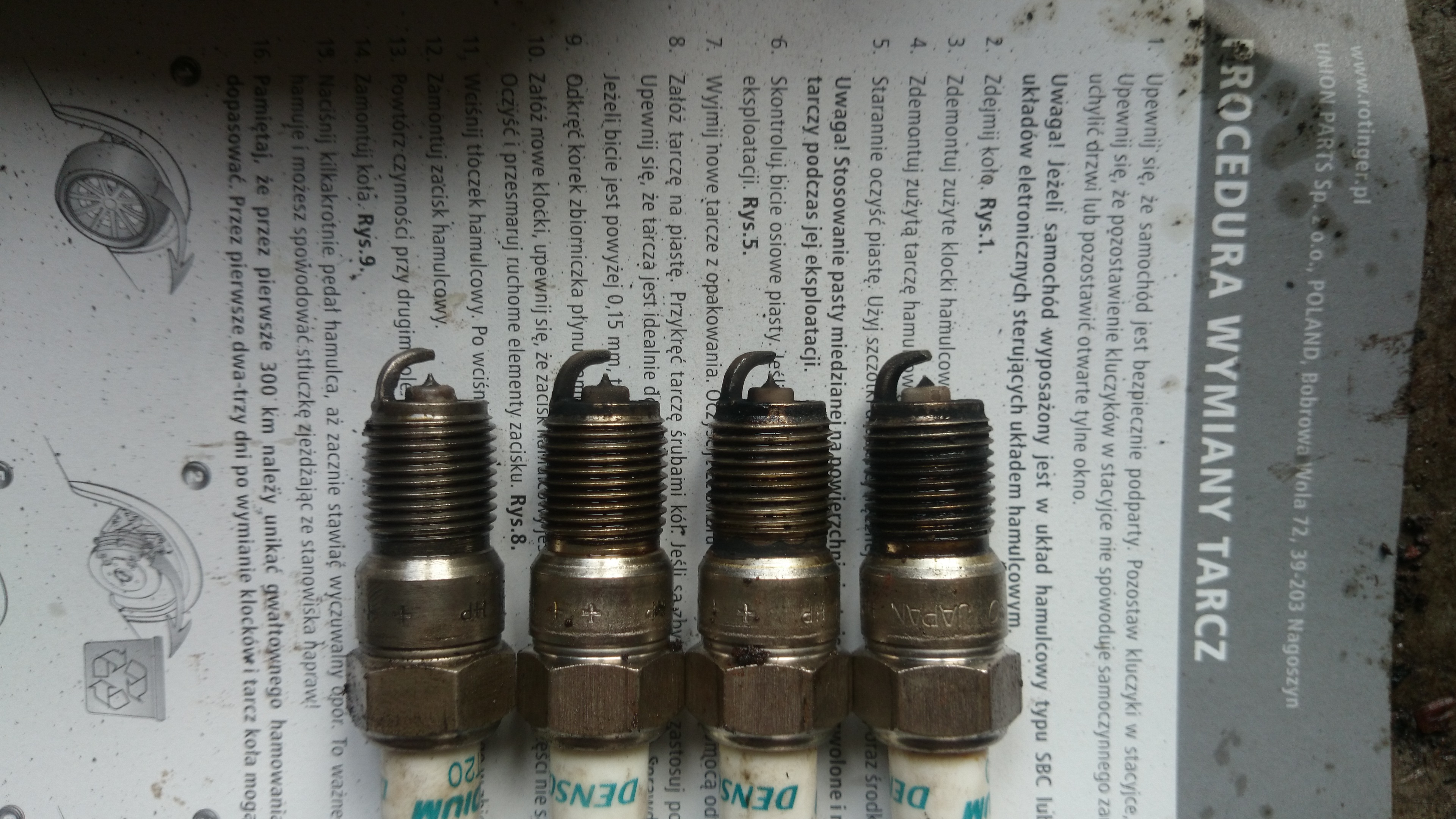

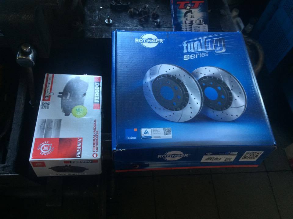

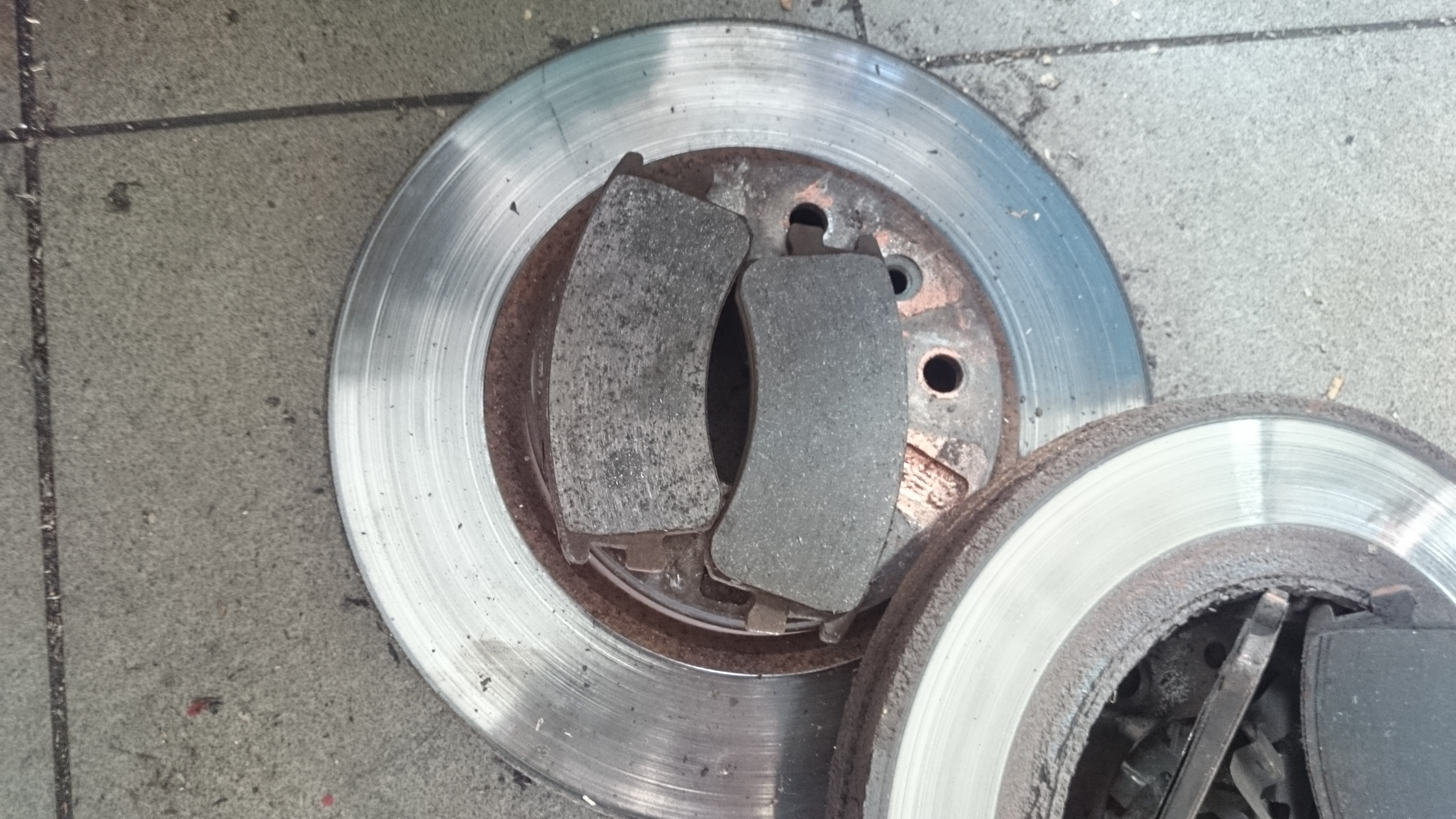

» 2016.09.16 @ 201020
Okazało się, że żywota dopięły hamulce z przodu oraz świece. Z wymianą tarcz i kloców wymieniony został też płyn a także olej w skrzyni biegów.
Co zostało założone:
Tarcze hamulcowe ROTINGER GT przód
Klocki hamulcowe FERODO Premier przód
Świece DENSO T20TT
Prowadnice przednich zacisków
Olej skrzyni biegów TOTAL Transmission Dual FE 75W90
Płyn hamulcowy TRW DOT4

Heja ,chcialem w lipcu kupic tarcze Bozarto lub Rotingera to mi powiedzieli ze czas oczekiwania na listopad tego roku bo robia na zamowienie.Jak wiecie u mnie tarcze 299mm wiec moze dlatego hmm.Mati daj znaka czy te Rotingery robia robote <spoko>
WisniaUs
Postprzez matthies » 19 wrz 2016, 21:14
nie jeżdżę jakoś specjalnie agresywnie, dużo hamuję silnikiem więc ciężko może być z jakąś ekstremalną opinią, dla mnie wystarcza że auto zatrzymuje się tam gdzie ja chcę ;)
Od: 10 cze 2012, 18:04
Postprzez WisniaUs » 19 wrz 2016, 21:19
To tak jak i ja jezdzisz a u mnie jeszcze zmulony Automat heh tylko ze u mnie na nowych tarczach ATE po zrobieniu 1500km bylo ok ale wystarczyło jedno hamowanie na autostradzie ze 150km/h do 50km/h i potem już trzepańsko kierownicy było przy kazdym lekkim nacisnieciu hamulca,pokrzywiło je!!!!.Teraz przetoczyłem i jest OK.
