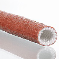

Analizując problemy olejowe w transferze(czarna smoła), można założyć że występują zarówno u kierowców jeżdżących po "taryfiarsku" jak i tych co mocno cisną prawy pedał.
Dlatego zastanawiam się nad trzecią drogą.
Czy ktoś próbował wykonać porządną izolację termiczną pomiędzy katalizatorem a transferem?.
Może tutaj jest pies pogrzebany, olej gotuje się nie od stylu jazdy, tylko transfer przegrzewa się od zbyt blisko przechodzącego wydechu?
Rozważam otulenie katalizatora czymś takim temperatura od wewnątrz dopuszczalna 1090C przez15-20 minut.
