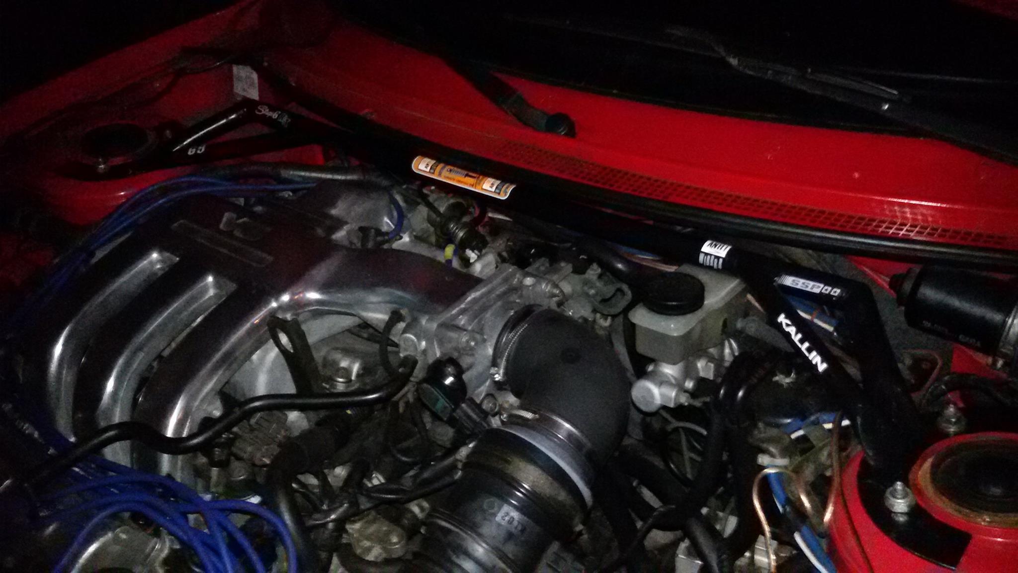

1. Niekoniecznie- z tyłu za kolektorem jest duuużo miejsca.
2. Dolot skrócony u wepchnięty w miejsce aku. Aku między przepustnicą a kielichem( to może być przeszkoda dla rozpórki). Dolot się odzywa jak przycisnę czyli jest dobrze.
3. Spanikowałem. Vris się przywiesił ale już mu przeszło.
4. Jakiś president z anteną ml155.
5. Tarcze Textar już zamówione.
6. Silnik miał łatwo nie będzie więc lejemy valvoline 5w50.
Mi nic nie cyka. Castrol to zależy z jakiego źródła, trafiają się podróbki.
7. Obrotomierz nie zmieniony wiec ciężko mi cokolwiek powiedzieć żeby nie oszukać.
Po odpaleniu obroty wskakują na 2300rpm potem od razu spadają do 1500rpm a po dogrzaniu trzymają 1000rpm. Delikatnie falują czasami. Wentylator włącza się co jakiś czas.
Kornfun. Bardzo chętnie. W miarę możliwości zrobimy sesję.
Freezoneq jak mogłem zapomnieć o Tobie. Też miałeś wkład nie mały w ten projekt i motywowanie mnie do ukończenia go. Dziękuję
Krótko i na temat. Reasumując. Część listy z poprzedniej strony zrobiona
Aku, dolot, klakson, wydech, lampy pomalowane czekają na montaż.
Dzisiaj trochę została mazda przegoniona i... Naprawdę chce to jechać. Co bardzo cieszy.

Na rozporke jest w ciul miejsca , mysle ze nawet nad kolektorem przeszłoby to
Dolot nie dolot, sam stozek im blizej tym lepiej

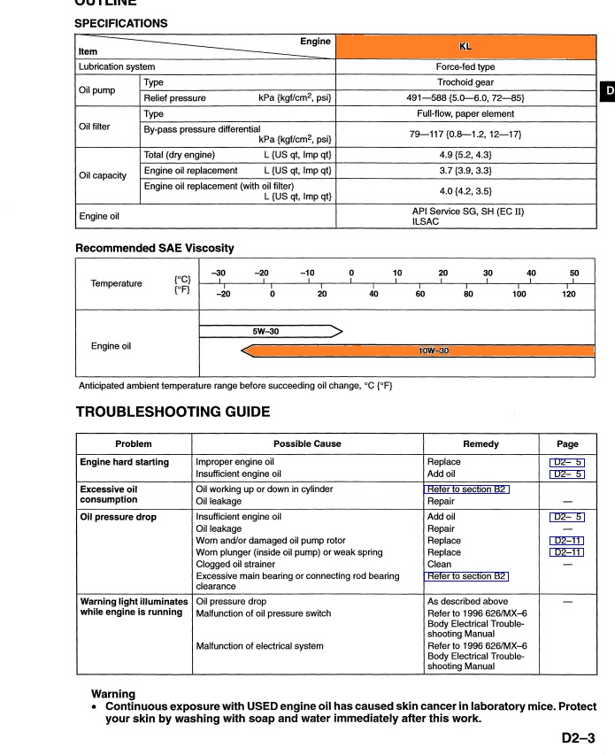

Oleje 5w30 sa zalecane a nie 10w40, wynika to z konstrukcji pierscieni (nie tylko KL , tylko tyczy sie wszystkich silnikow mazdy) i hla sie nie zasyfiaja i nie klekoczą jak bociany

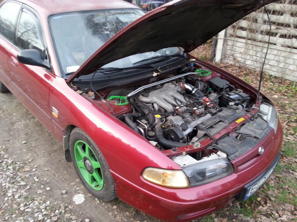

Rozpórka górą ?
sorki przerabiałem temat ^_^ trzeba z tyłu na wpych. Dużo do zamknięcia maski nie ma
A problem pewnie taki że paliwa brakło
? Pewnie kostka masowa przy skrzyni biegów dała swoje znaki
Rozpórka górą ?
sorki przerabiałem temat ^_^ trzeba z tyłu na wpych. Dużo do zamknięcia maski nie ma Problemem jest to że potwór którego zbudowałem nie chce się dać okiełznać...
Szumki auto będzie przy każdej okazji upalane więc w grę wchodzi tylko 5w50. 5w30 w tym piekarniku będzie za bardzo wodnisty... A pani Ewka odezwie się bardzo szybko

Przecie pod machą jest full miejsca na rozpórkę chyba ze będzie inna/robiona na wymiar.

Ale masz inny kolektor i tam własnie gdzie idzie ci rozpórka to u Piotra jest komora vrisa-2 z takim otworem rewizyjnym co przeszkadza wiec taka rozpórka nie podejdzie (tak mi się wydaje na 90%)
